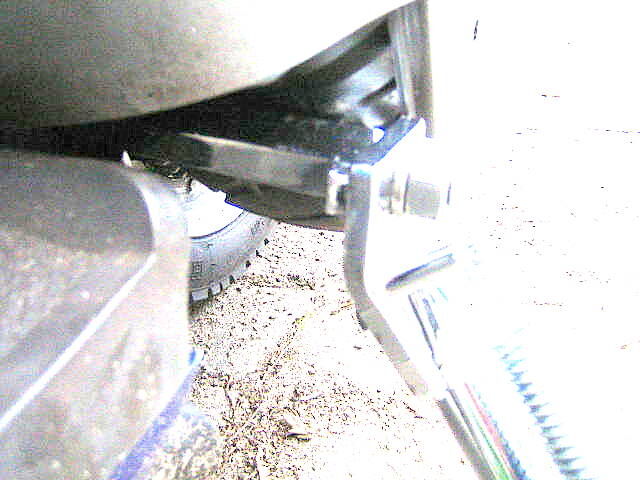

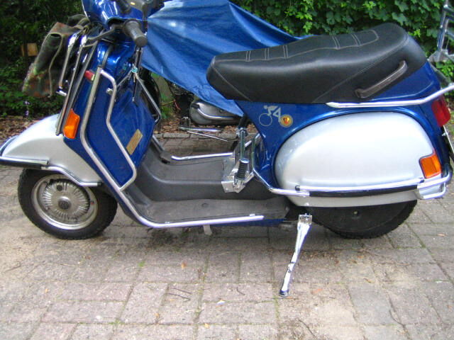

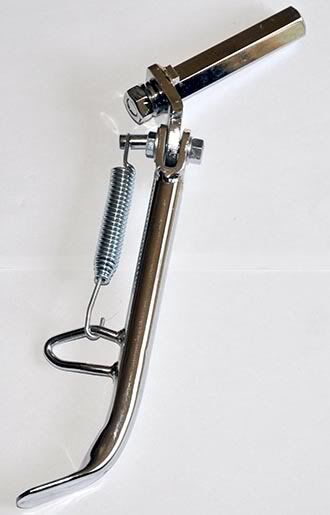

    So, gestern ist der Seitenständer gekommen; erste Sahne. Lässt sich leicht anbauen. Einziger Nachteil, man muss etwas Luft aus dem Reserverad lassen, da sonst die dicke lange Sechskantmutter nicht am Profil vorbeikommt. Das ist alles.
    Insgesamt sehr praktisch; nicht nur für Rentner... :-6
    Der Ständer geht schnell u. sauber am Reifen vorbei;+ man kommt noch gut mit dem Fuss ran, um ihn zu bedienen. Die Mutter von der Motorhalterung ist übrigens 22mm, innen 14mm Feingewinde. Passt aber alles prima.

    Deine Bedenken in Ehren, aber das ist mir natürlich auch in den Sinn gekommen; mit der "verlängerten Hebelkraft" der Mutter. Der Winkel des Ständers ist aber so bemessen, das das Gewicht der Cosa nicht relevant erscheint. Die Motorbef. ist ja immerhin wie gesagt 14mm dick, u. so schnell + ohne wirkliche Belastung, bricht die nicht so einfach weg. Halte Deinen Roller einfach mal leicht schräg, dann weist Du was ich meine. Man muss das sehen, um das zu verstehen. Um die Motorhalterungsschraube weg zu brechen, bedarf es schon etwas mehr, als nur das Gewicht der Cosa. Die Cosa ist zwar insgesamt schwer, aber nicht in diesem Winkel. Und auch das Antreten bei Seitenlage fällt Dank eStarter flach. :-9
    Und was Deine Angst mit dem Pannenspray betrifft, hab' ich ebenfalls Erfahrung mit meiner damaligen Harley hinter mir; ohne das Spray wäre ich damals ziemlich angeschmiert gewesen. Versteh' also Deine Sorge nicht so richtig; scheint Dir etwas an Erfahrung zu fehlen....

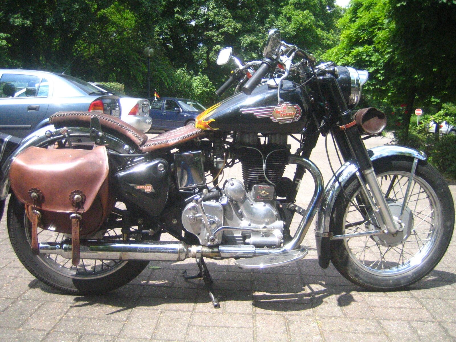

    Mhm, in dem Zusammenhang würde mich mal interessieren, ob ich der einzige bin, der einen Seitenständer an einer V. Cosa hat. Ursprünglich hatte ich ihn mir deshalb besorgt, weil ich momentan einige Schmerzen im rechten Bein habe, u. deshalb nicht mit meiner Enfield, hier mal ein Foto, fahren kann. Das Antreten (kann manchmal etwas dauern) und Schalten (rechts) ist zur Zeit nicht ratsam. Deshalb der Roller mit e Starter. Da geht alles leichter u.schneller. Und zum Einkaufen, egal was, ist der auch praktischer mit den Gepäckträgern. Allerdings find' ich den Seitenst. generell sehr gut, gerade durch das viele Halten bei den Läden; bin viel unterwegs.

    bist du nicht, allerdings habe ich den dran der ohne Pfusch passt, nämlich den der von Piaggio für diesen Roller vorgesehen wurde ;)

    an einer Stahlplatte die am Schwingebolzen auf der Reserveradseite unterlegt ist und sich zusätzlich am "Kragen" der Karosserie abstützt

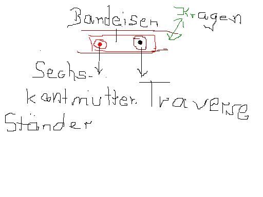

    O.K.; meine Eigenkonstruktion sah ja auch vor, das die lange Mutter am Kragen (wenn wir das gleiche meinen) anliegt u. sich gleichzeitig zusätzlich abstützt. Das ist nur solange aufgeschoben, bis ich eine 14er Schraube mit Feingewinde auftreibe. Das sieht dann so aus, ein schmales, 6mm dickes Bandeisen wird an der Traverse befestigt u. ein Stück weiter (3cm) wird dann der Ständer, bzw. die Sechskantm. an der im Bandeisen festgeschweissten 14er Schraube befestigt. Dadurch geht die Sk.Mutter bequem am inzwischen vollen Reservereifen vorbei u. die Last des Rollers wird, wie schon gesagt, noch am Blechkragen abgestützt. Ich nehme mal an, das der Blechrand, durch den die Motorhalterungsschraube geht, der Kragen ist.
