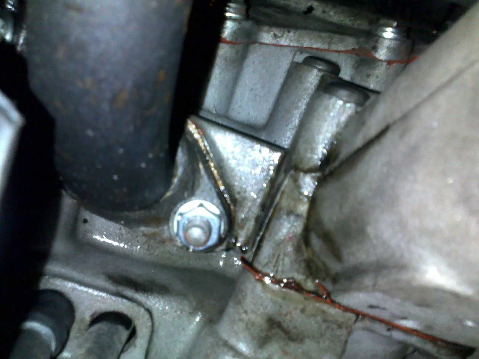

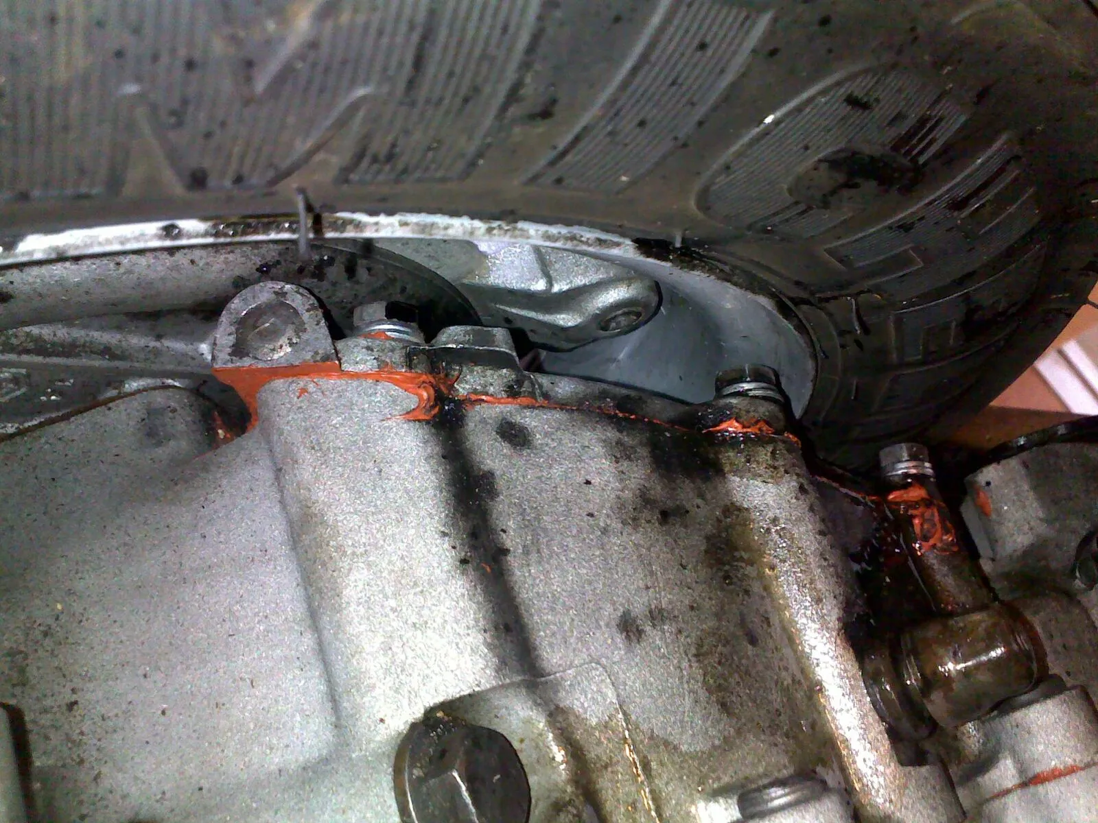

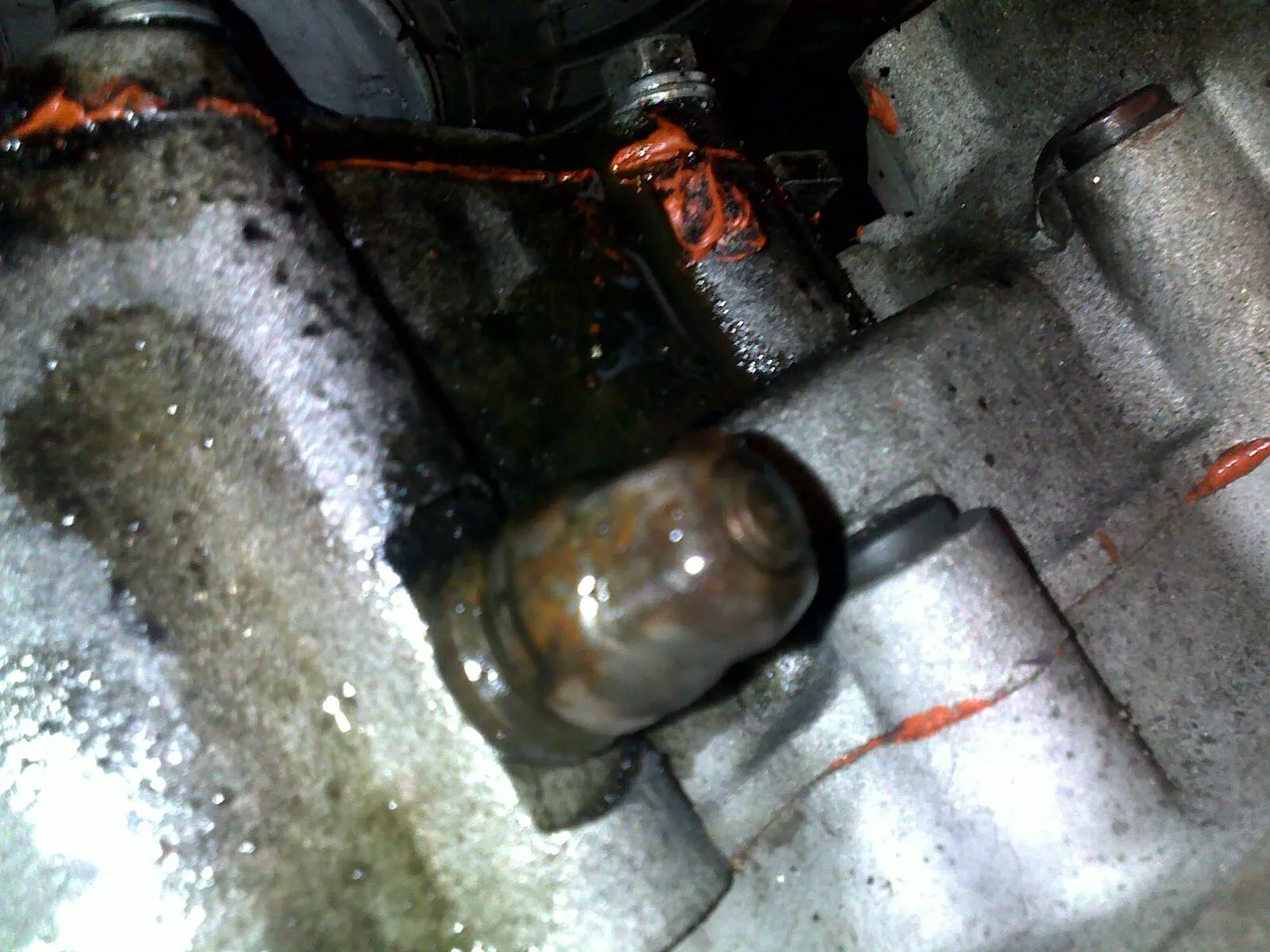

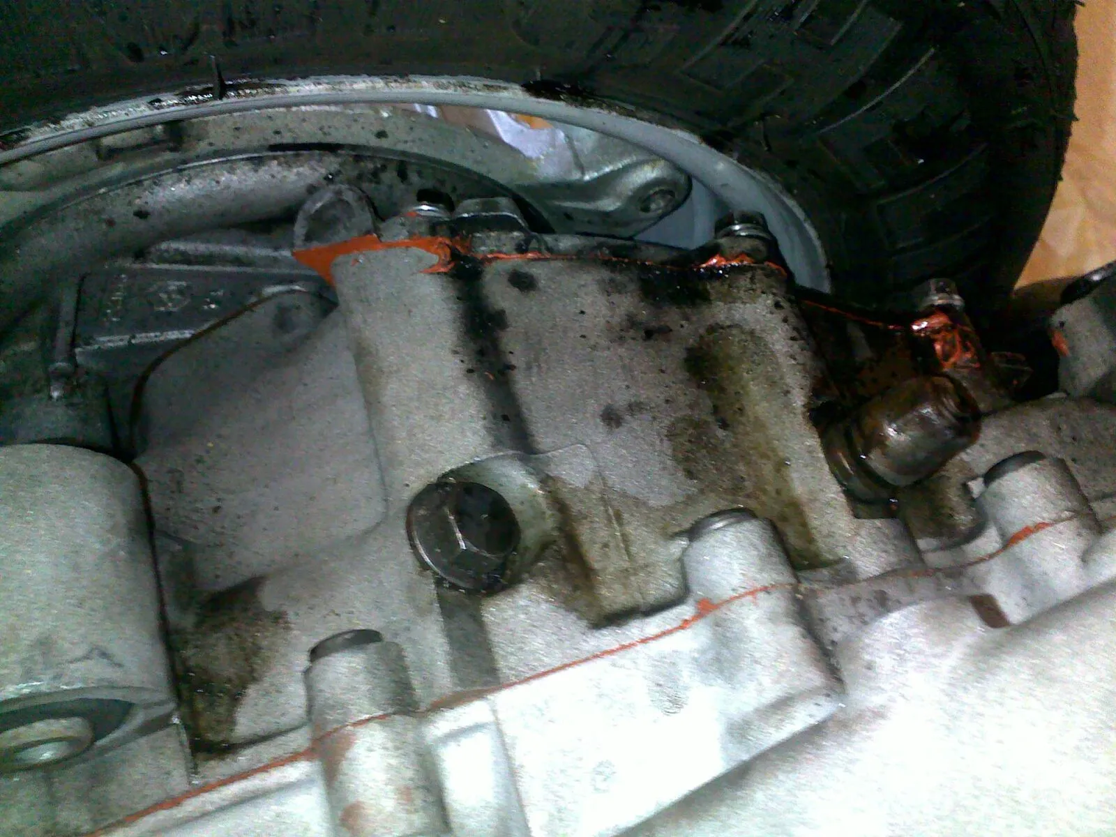

    Hallo an alle,
    habe aus meiner 50N den Motor ausgebaut, da ich immer noch Falschluft suche. Am Rande, das ist meine erste Vespa und ich kenne mich in spezifischen Fragen noch nicht so sehr aus. Anstehen wird auf jeden Fall das komplett neue abdichten des Motors, ist dringend notwendig.
    Jetzt habe ich (siehe Bilder) ein paar Fragen:
    a) Ist es normal, dass da verschiedene Schrauben und der Motorblock so nah ans Rad heranragen? Müssen da überall mehrere Unterlegscheiben drauf? Der Motor ist sehr schlecht revidiert worden, irgendwann mal. :-1
    b) Ist diese Schraube auf der Oberseite des Blocks eine Entlüftungsschraube? Fürs Getriebe?
    c) Habe den Motor kurz nach der Demontage 1min auf den Kopf gestellt... ist doch nicht normal, dass es zu dieser Schraube und unterhalb des Ansagstutzens gleich hart raussifft (Gemisch) ??
    d) Wenn ich abdichte, Papierdichtungen zwischen Dichtflächen klar, aber sollte noch Dichtpaste mit ran? (Hylomar beidseitig auf die Dichtflächen?)
    Grüße und VIELEN Dank!

    Erstmal Hallo und Herzlich Willkommen hier !
    zu a) Nein,gehören nicht mehrere Scheiben pro Schraube hin.Max 1 und am besten noch eine Wellscheibe.
    zu b)Ja,ist die Getriebeentlüftung.
    zu c)Denke wird sich nicht unbedingt um Gemisch handeln,sondern eher um Getriebeöl-deswegen ja auch Getriebeentlüftung.
    zu d)Kann nur für mich sprechen,aber ich benutze noch zusätzlich immer eine nicht aushärtende Dichtmasse auf Silikon Basis.Ich weiß, andere sind da anderer Meinung aber ich würde mich Ärgern wenn ich alles nochmals zerlegen dürfte wegen einer Undichtigkeit.
    Hoffe deine Fragen hiermit beantwortet zu haben und Mfg der Doc.

    Merci Dr.Love,
    beantwortet schon das meiste. :) Nurnoch die Frage: Ist es normal, dass da zwischen manchen Schrauben und Felge nur ein paar wenige Milimeter Abstand sind?

    Hmmm... schwer zu sagen.
    Liegt dran was du für eine Reifen montiert hast,(Hersteller,Größe etc.) oder die Felge ist falsch herum montiert gewesen. Oder oder...
    Du siehst es kommen viele Faktoren zusammen,ist (für mich) auch nicht so gut zu erkennen auf deinen Bildern .
    Gruß-der Doc.

    Hey,
    ja ich werde das beim Demontieren nochmal checken. Ist auch wirklich schlecht zu erkennen auf dem Bild, aber die eine Schraube, direkt neben der Felge außen hat ca 3mm Abstand, die am Reifen vllt. 4mm.
    Reifen sind Michelin 3.00-10 soweit ich weiss.
    Greetz Ben

    ...das rote Zeug ( Dichtungspaste ) schaut sch....aus. Nimm' einen brauchbaren Drehmomentschlüssel, Original Piaggio Dichtungen und gut ist es.......

    dichtmasse immer zusätzlich verwenden
    wieder ein beispiel wie viel der "anscheinend so professionell überholten motoren " grundlegend müll sind
