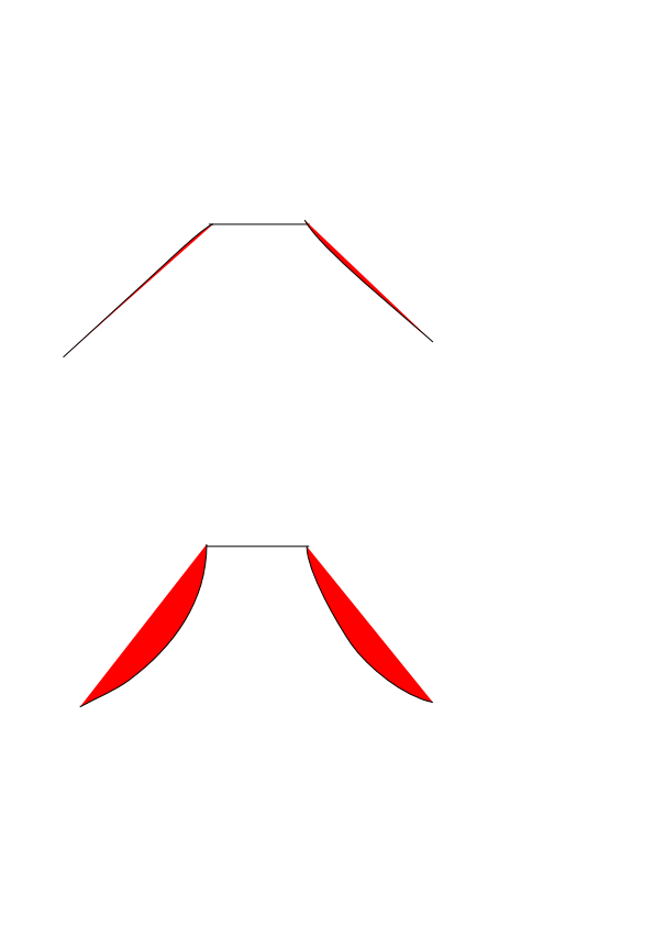

    ok !
    habe noch ne Frage zur Form
    Sollte der Verlauf des Einlasses trichterförmig dreieckig sein?
    oder besser trompetenförmig um einen Durchbruch zu vermeiden?

    Schau dir mal nen Ansaugstutzen an.
