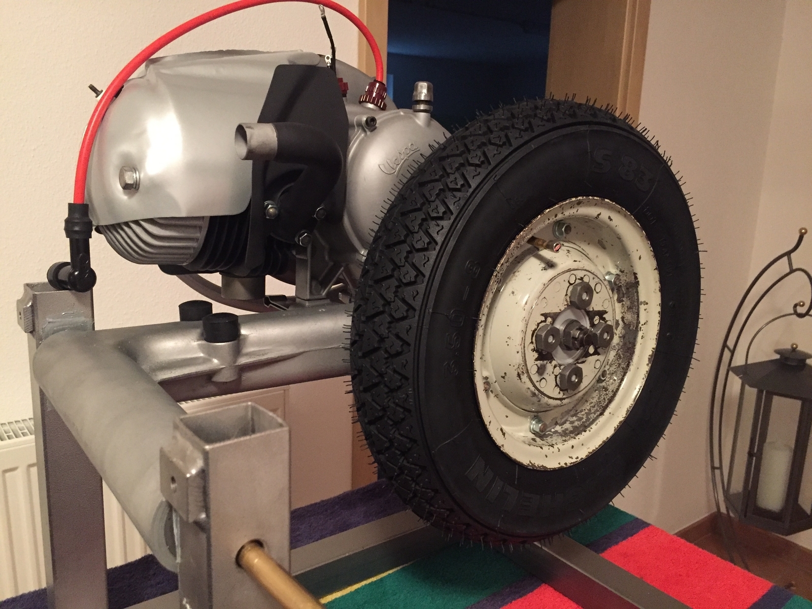

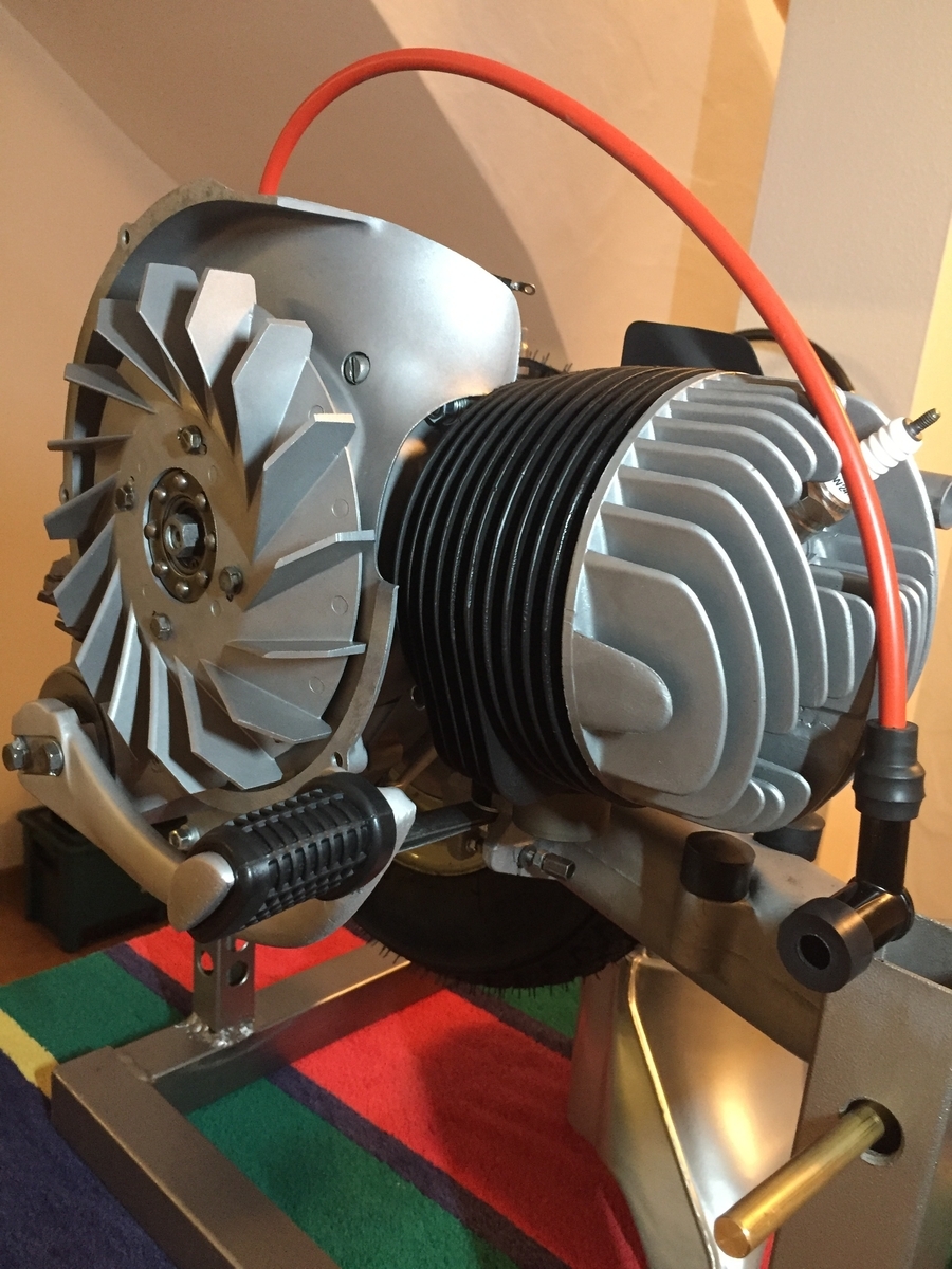

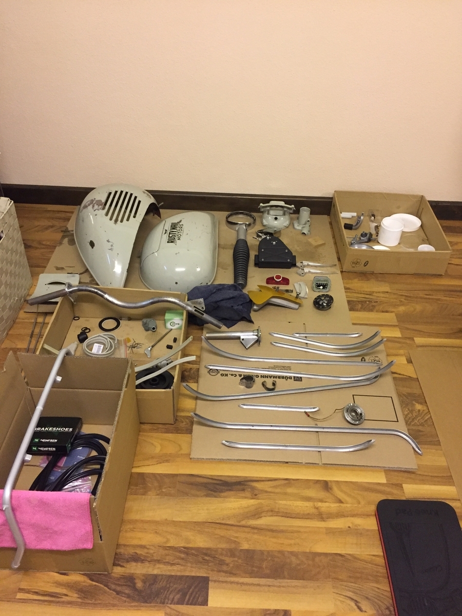

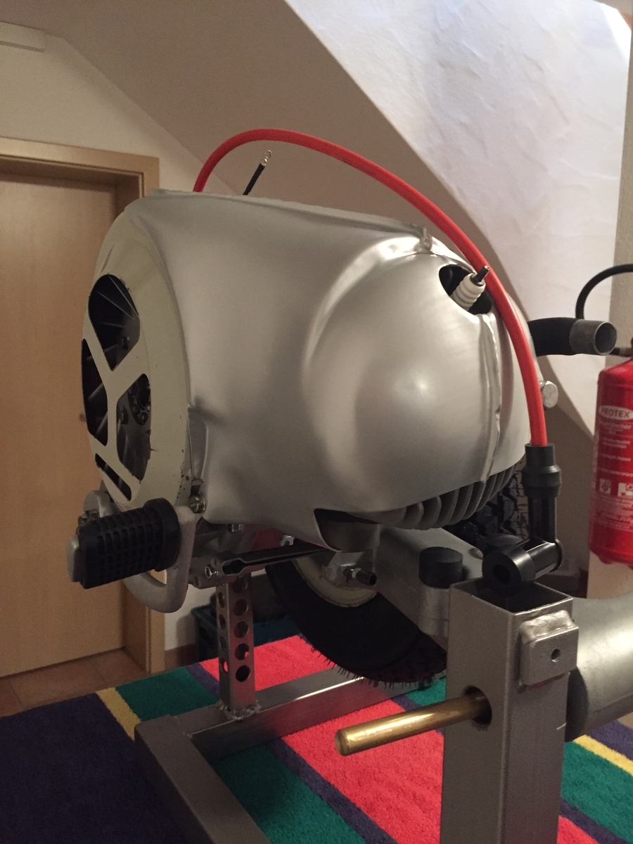

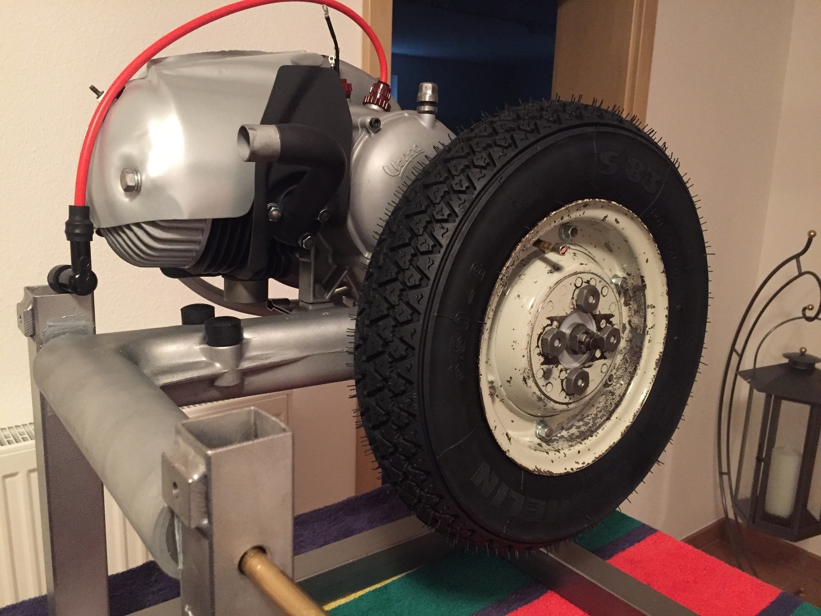

    So, Motor und Gabel sind komplett, Züge und Kabelbaum eingezogen, hoffe Ende nächster Woche rollt Sie zumindest; aber erst muss die gute ins EG umziehen, da ich sie zusammengebaut nicht mehr aus dem Keller bring.
    Die Zahl der Teile ist auch auf ein erträgliches Maß geschrumpft.

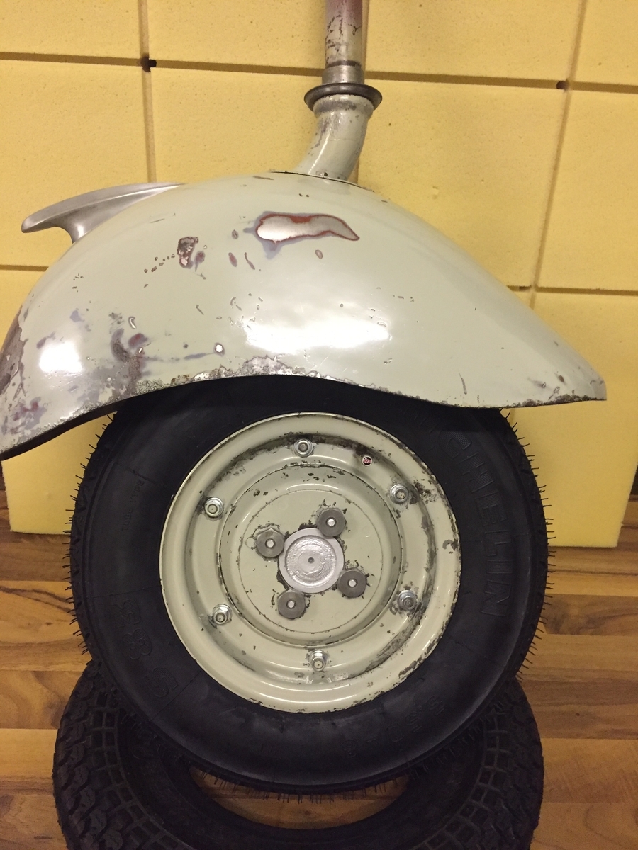

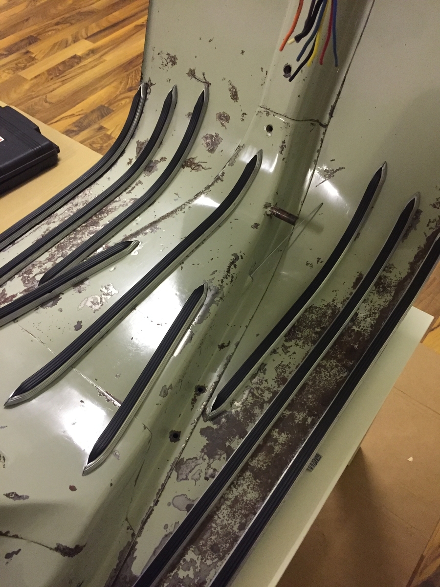

    Trittleisten sind drauf, Gummis eingezogen, muss man vorne und hinten anspitzen, haben nämlich keine Endstücke

    • February 20, 2022 at 16:57
    • #52

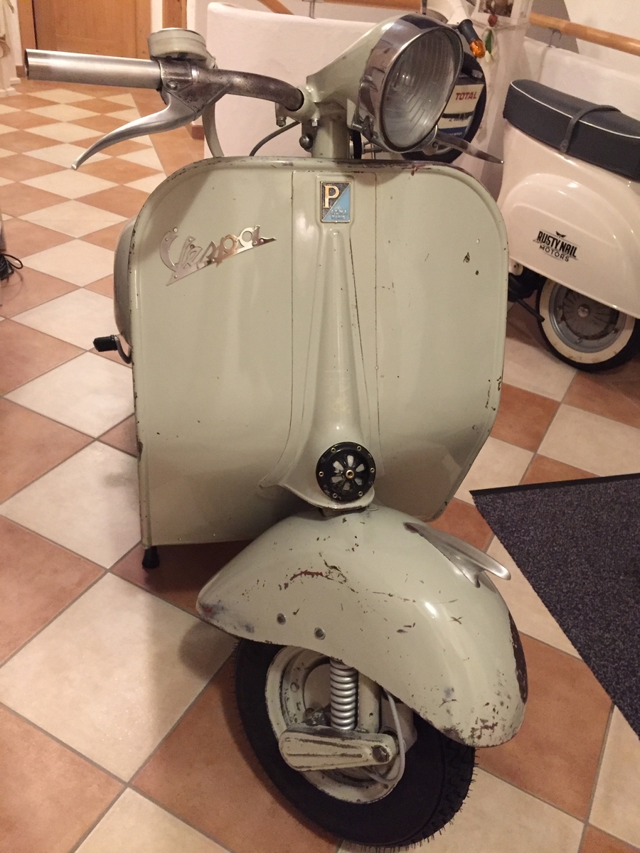

    Danke Florian, ist ganz gut geworden, war auch gut Arbeit;
    1x komplett nass geschliffen, insgesammt 4x poliert und 1x gewachst;
    Aber nicht jeden gefällts, Spezl meint, das ist übertrieben, sollte zur Patina nicht so glänzen :/

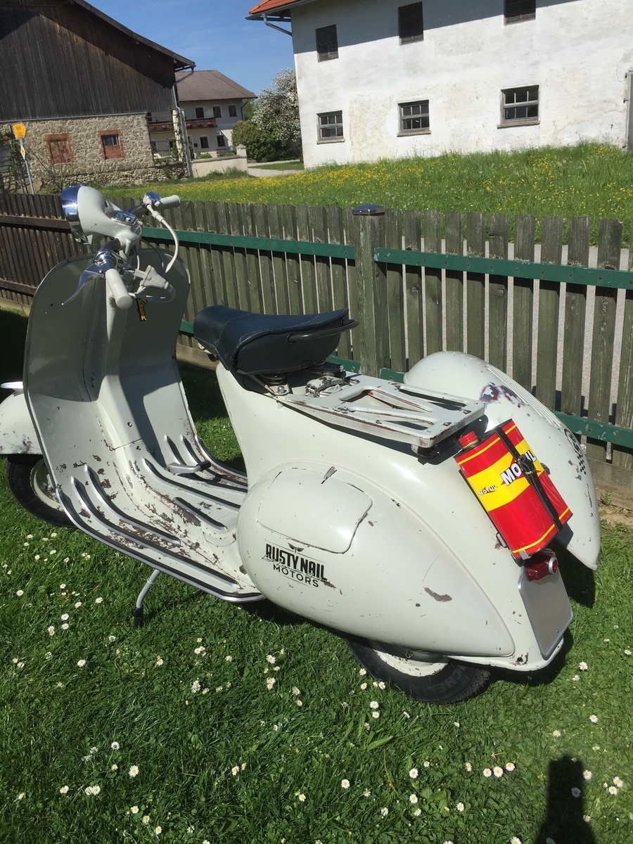

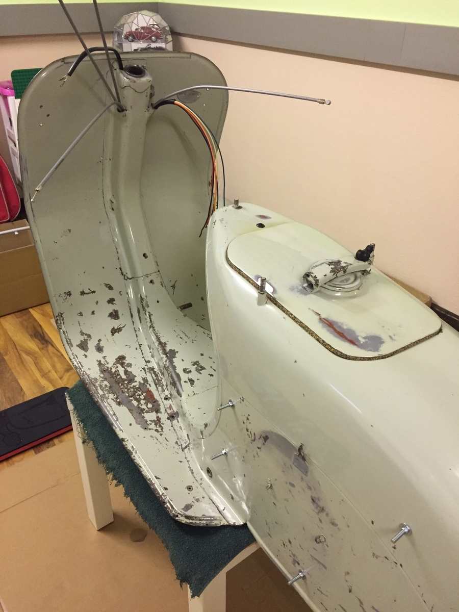

    So, der Zusammenbau ist bald abgeschlossen, Tachoglas sollte nächste Woche kommen, Satteldecke hatte kleinen Riss, ist beim Sattler
    Schöner Arsch für eine 66-jährige 😉

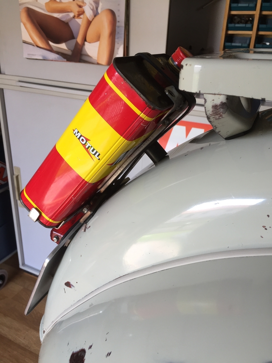

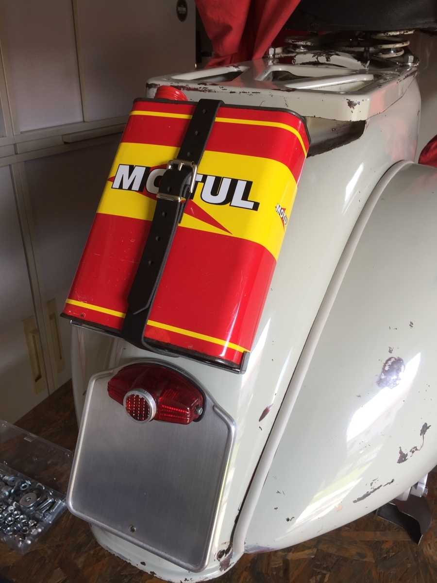

    Bis die Zündung vom Überholen zurückkommt die Zeit genutzt, einen Öldosenhalter zu bruzzeln, um vorhandene, alte Bohrungen im Blech zu verdecken ;)
    Noch schnell sandstrahlen und bepulvern, fertig 2-)
    Nachmittags gibt’s ne Rund mit der 1.Serie. Freu!!!!

    Sie geht, die Scheisse geht klatschen-)
    Läuft aber nur mir nicht entstörtem Kerzenstecker (Tip von Friedemann, der die Zündung überholt hat)
    Noch Zündung abblitzen, fertig zusammenbauen/ einstellen und dann in nächster Zeit zum TÜV
