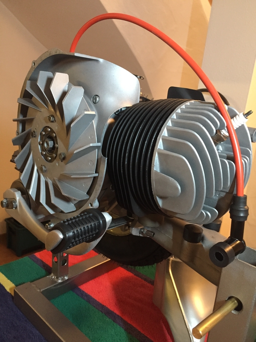

    So, Motor und Gabel sind komplett, Züge und Kabelbaum eingezogen, hoffe Ende nächster Woche rollt Sie zumindest; aber erst muss die gute ins EG umziehen, da ich sie zusammengebaut nicht mehr aus dem Keller bring.
    Die Zahl der Teile ist auch auf ein erträgliches Maß geschrumpft.

    Hallo Florian, will die Gute jetzt erst mal zum Fahren bringen, daher alles original, sprich originale Trommeln, neue Beläge, hab auch den Zylinder erst mal original gelassen, Kolben original, wenn sie läuft/ fährt, werd ich die Trommeln tauschen und den Zylinder auf 57mm aufbohren, wie eigentlich geplant

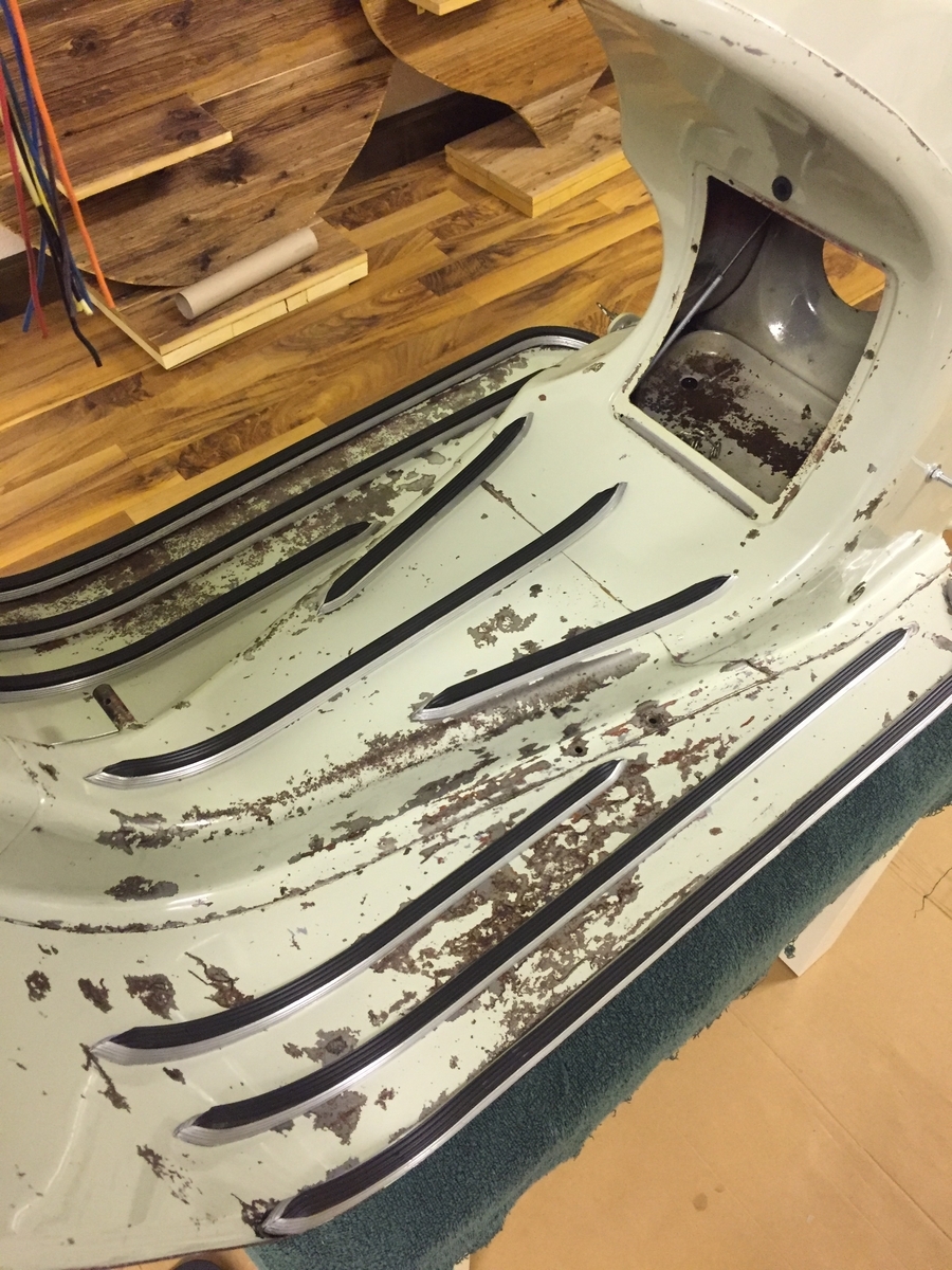

    Trittleisten sind drauf, Gummis eingezogen, muss man vorne und hinten anspitzen, haben nämlich keine Endstücke

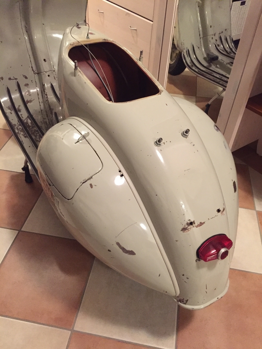

    Danke Florian, ist ganz gut geworden, war auch gut Arbeit;
    1x komplett nass geschliffen, insgesammt 4x poliert und 1x gewachst;
    Aber nicht jeden gefällts, Spezl meint, das ist übertrieben, sollte zur Patina nicht so glänzen :/

    Bis jetzt alles original, soll erst mal laufen, dann anderer Zylinderkopf und Kolben 57mm, 19.19 Vergaser, Sip Bremstrommeln

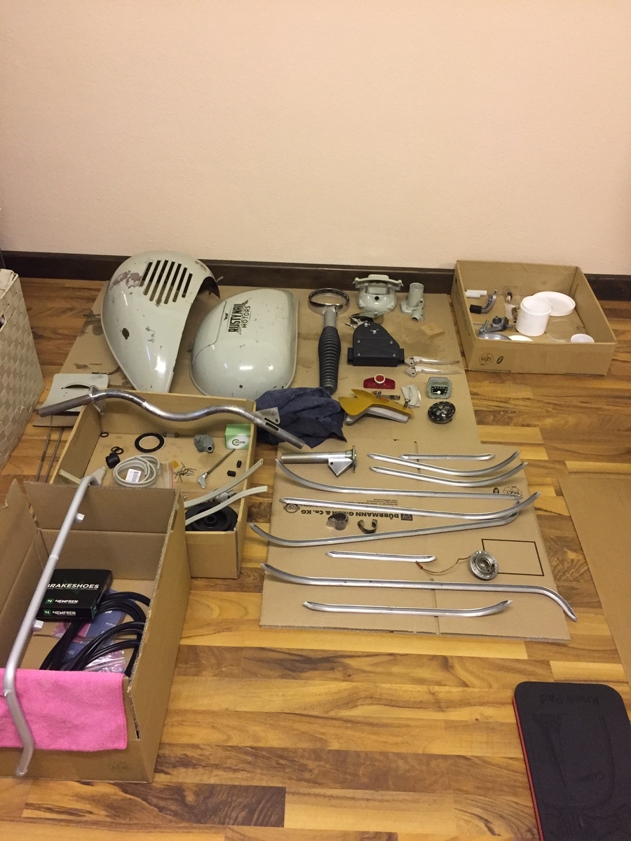

    So, der Zusammenbau ist bald abgeschlossen, Tachoglas sollte nächste Woche kommen, Satteldecke hatte kleinen Riss, ist beim Sattler
    Schöner Arsch für eine 66-jährige 😉
