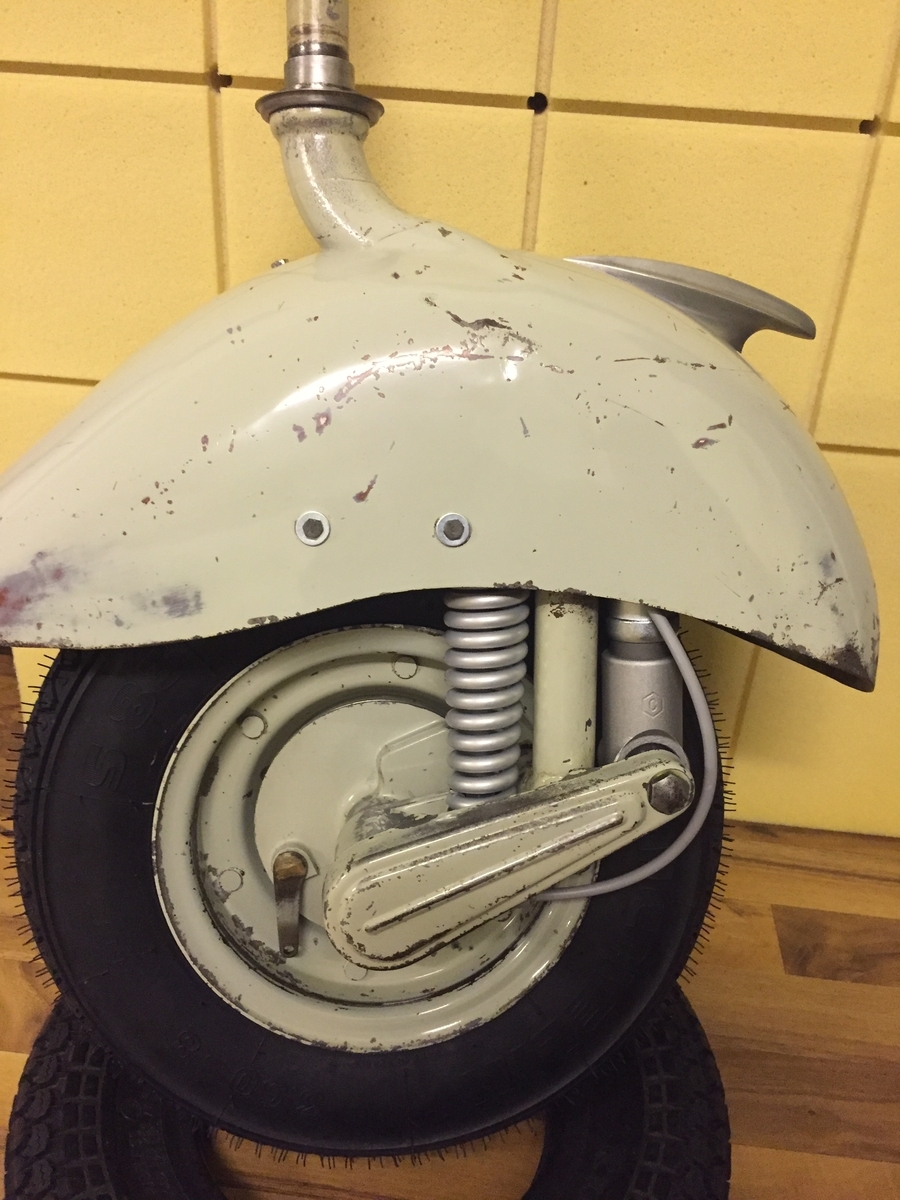

    So, Motor und Gabel sind komplett, Züge und Kabelbaum eingezogen, hoffe Ende nächster Woche rollt Sie zumindest; aber erst muss die gute ins EG umziehen, da ich sie zusammengebaut nicht mehr aus dem Keller bring.
    Die Zahl der Teile ist auch auf ein erträgliches Maß geschrumpft.

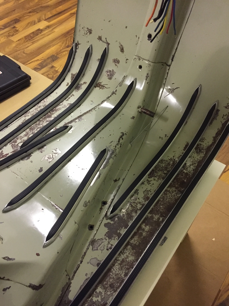

    Trittleisten sind drauf, Gummis eingezogen, muss man vorne und hinten anspitzen, haben nämlich keine Endstücke

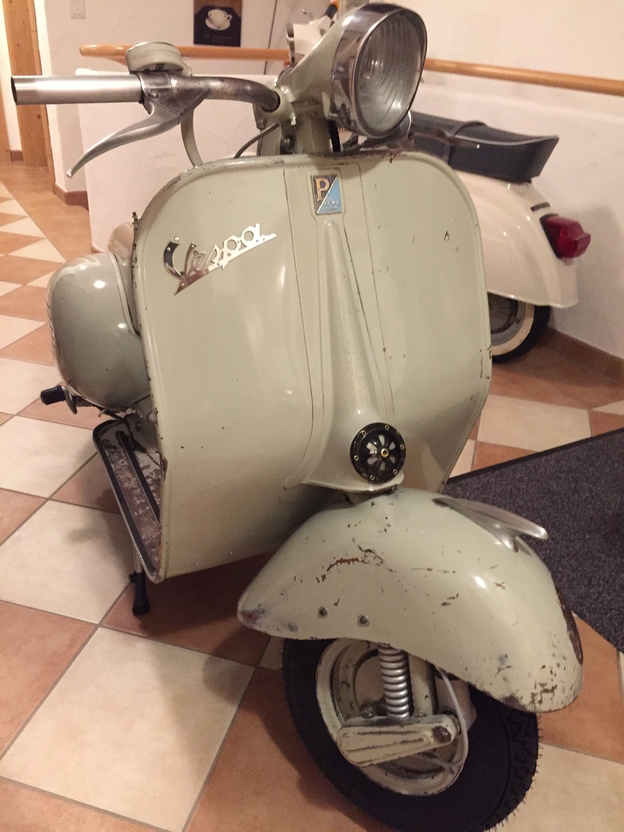

    Danke Florian, ist ganz gut geworden, war auch gut Arbeit;
    1x komplett nass geschliffen, insgesammt 4x poliert und 1x gewachst;
    Aber nicht jeden gefällts, Spezl meint, das ist übertrieben, sollte zur Patina nicht so glänzen :/

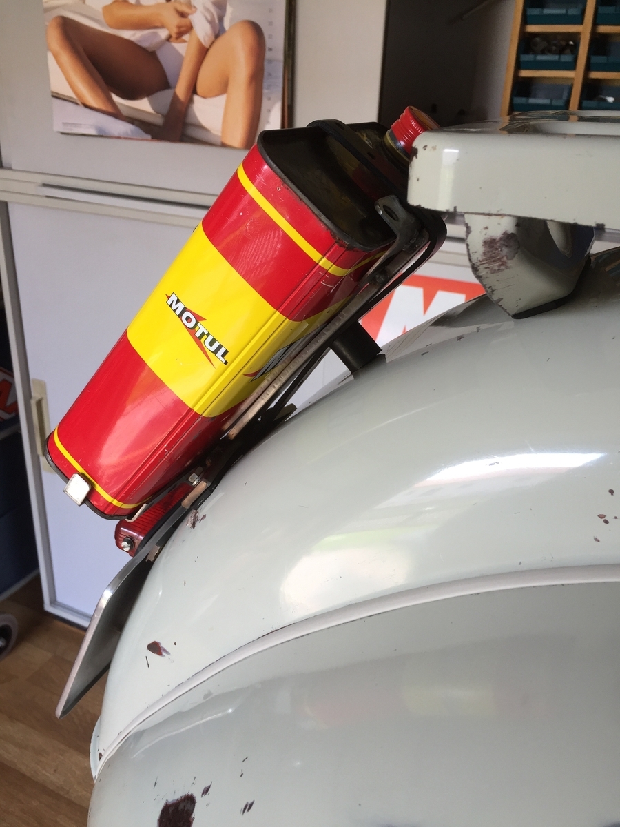

    Bis die Zündung vom Überholen zurückkommt die Zeit genutzt, einen Öldosenhalter zu bruzzeln, um vorhandene, alte Bohrungen im Blech zu verdecken ;)
    Noch schnell sandstrahlen und bepulvern, fertig 2-)
    Nachmittags gibt’s ne Rund mit der 1.Serie. Freu!!!!
