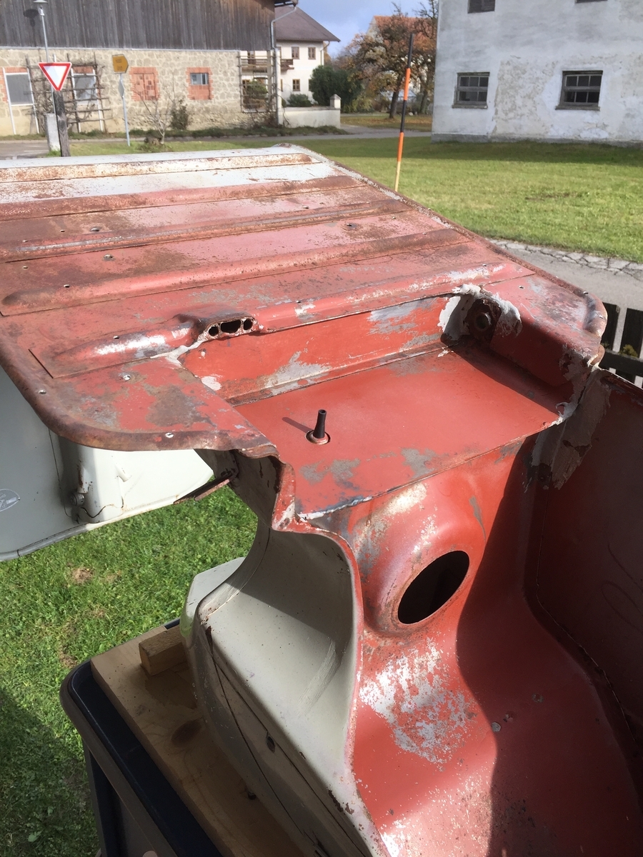

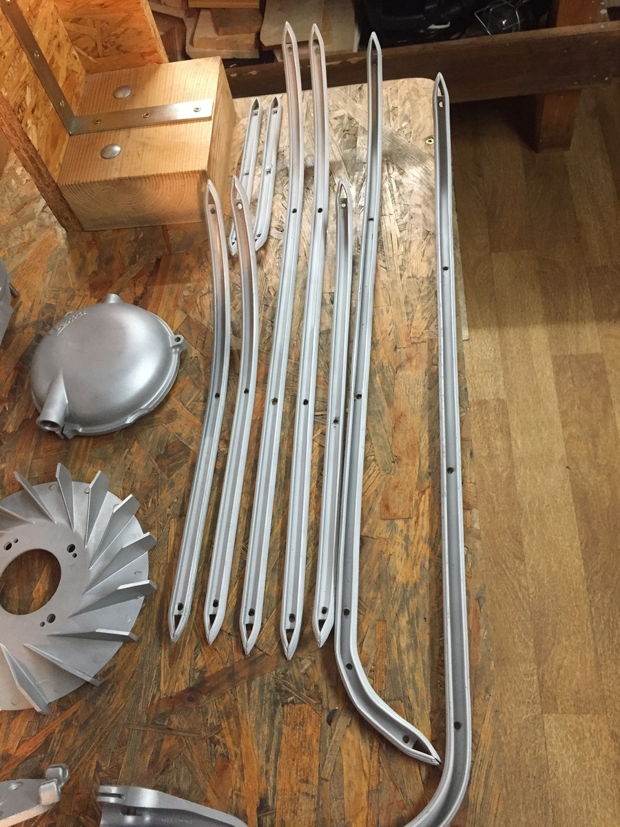

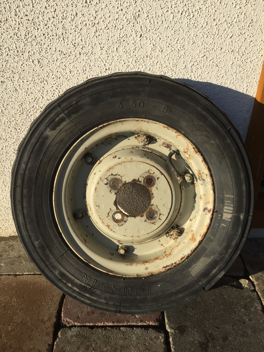

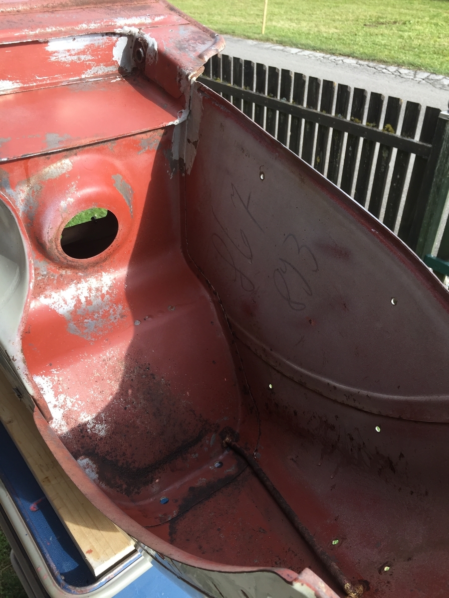

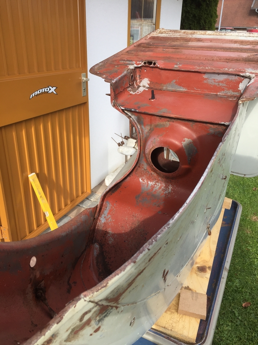

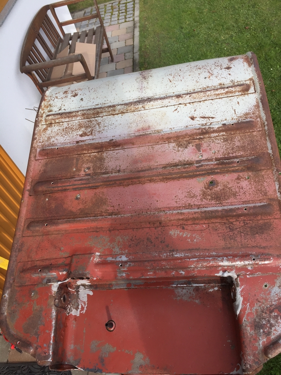

    Gestern und heute die alte Dame von altem Öl-Schmodder und Mäusenestern im Rahmentunnel befreit und die noch sehr gut erhaltenen Streben mit Auslauflöchern versehen

    Ich würde mal sagen, die Basis ist wirklich sehr gut!
    Viel Spass!

    • #31
    Danke Dir, der Rest der Blechteile sieht genau so aus👍

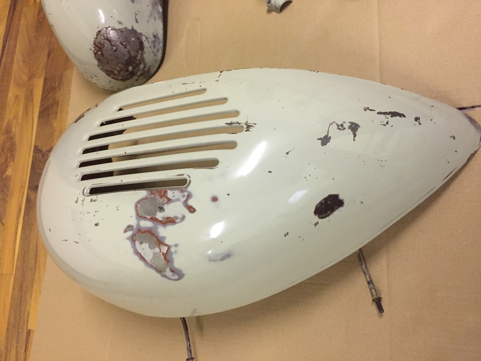

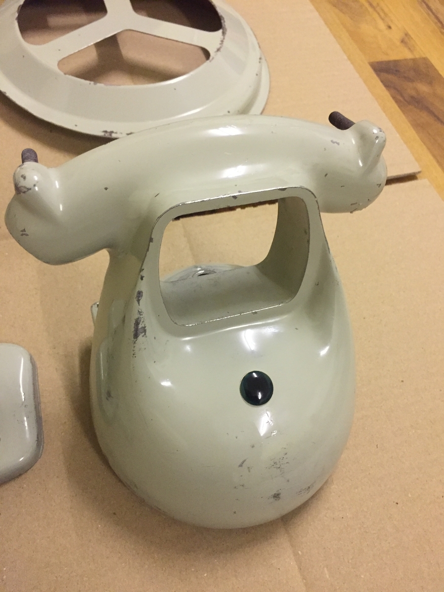

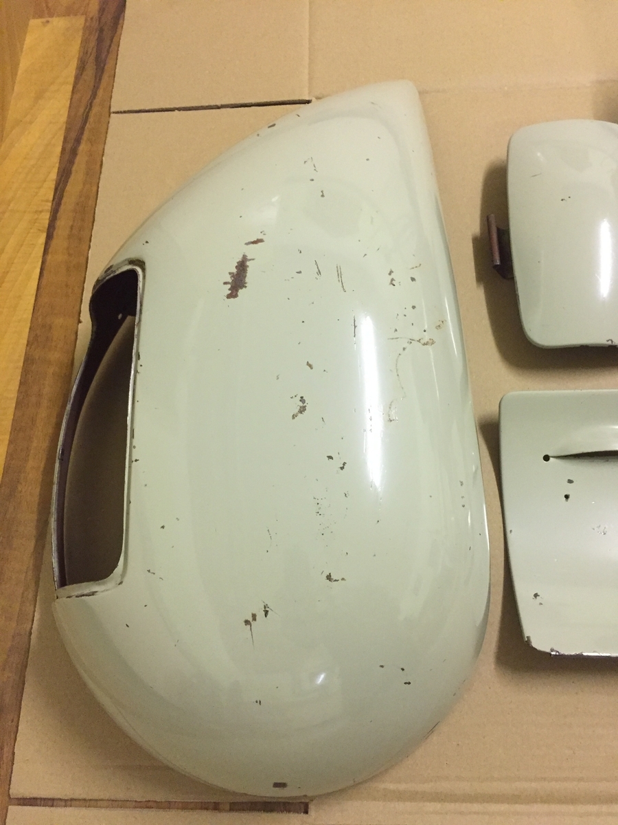

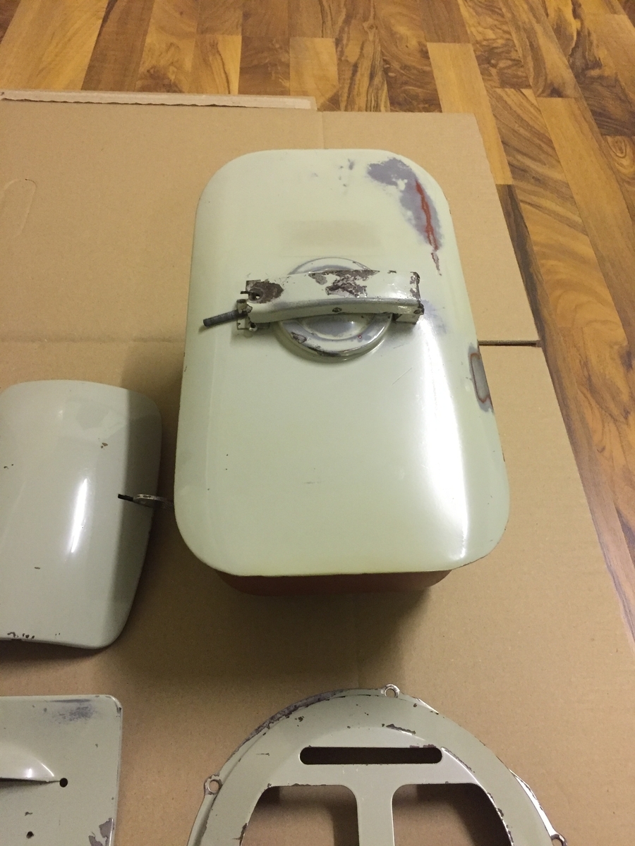

    Nachdem ich letzte Woche den kompletten Lacksatz mit 2000er Schleifpapier nass geschliffen habe, begann ich heute mal mit dem polieren, erstaunlich, was aus einem 65 Jahre alten Lack zu holen ist!

    Mega..

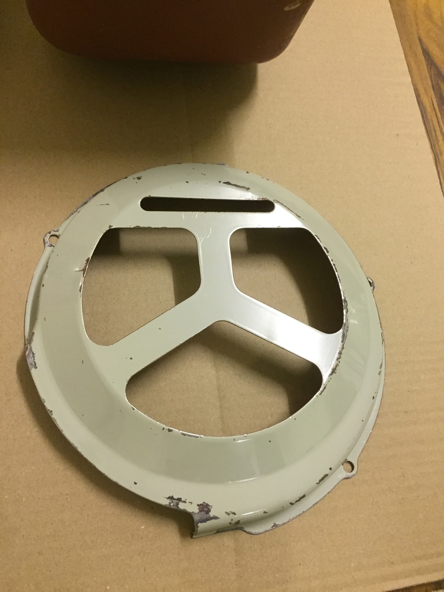

    Zum Bilder der Lüfterradabdeckung..
    Die freut sich auch #iseefaces
    2,193
    6,433
    809
    Oberbayern
    • November 28, 2021 at 06:36
    • #38
    Danke, mit viel Phantasie seh ich es auch😉

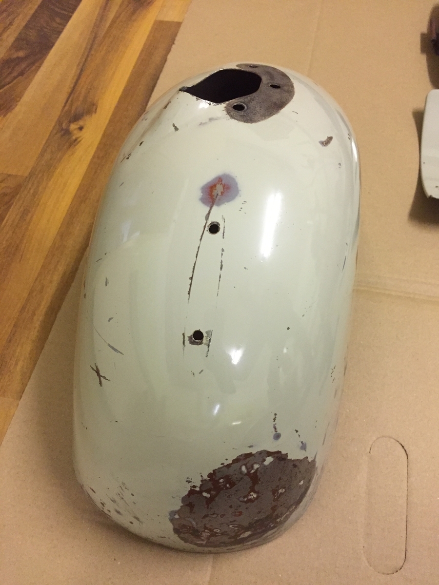

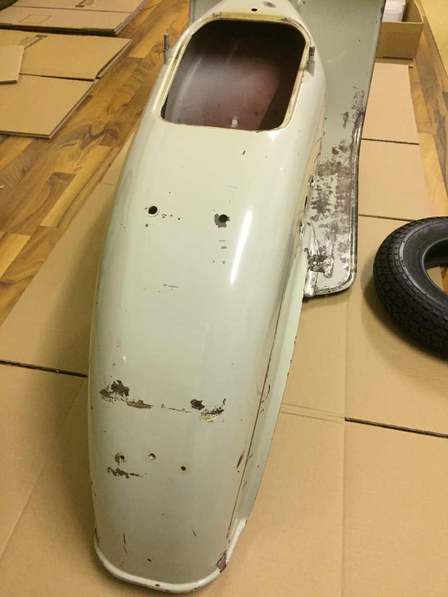

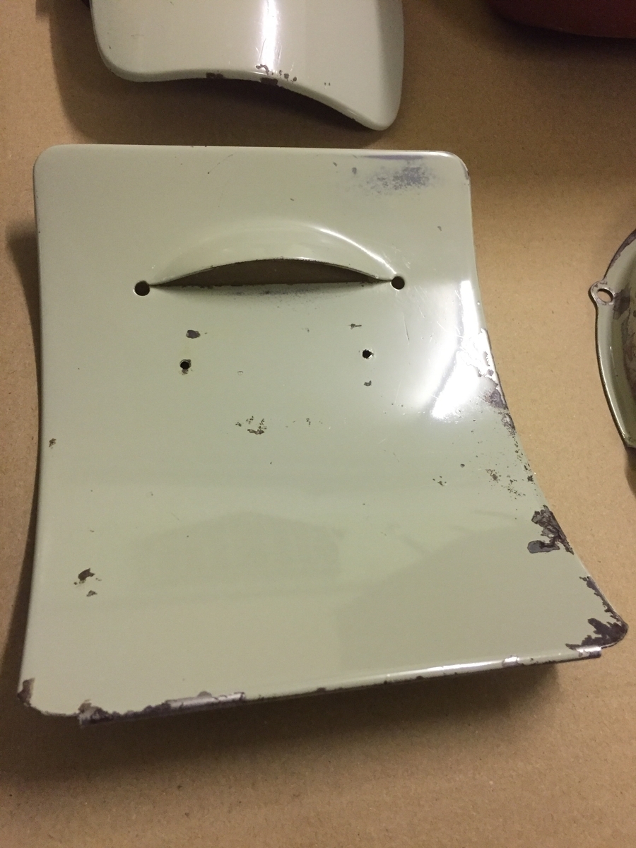

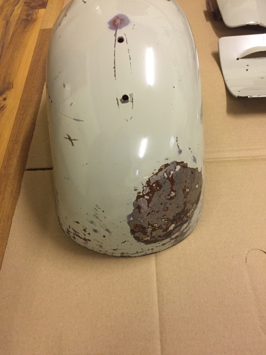

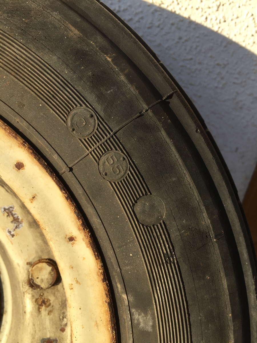

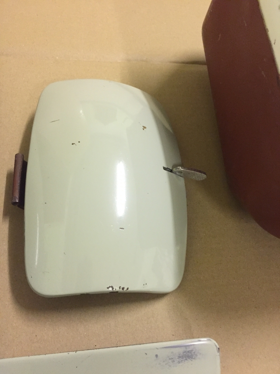

    Heute noch ein paar Teile aufbereitet, Kotflügel hat scheinbar mal was abbekommen, wurde aber seinerzeit richtig gut ausgebogen und beilackiert, wurde erst nach dem Schleifen sichtbar
    Auf den Felgen sind noch die originalen Reifen von 1955😀

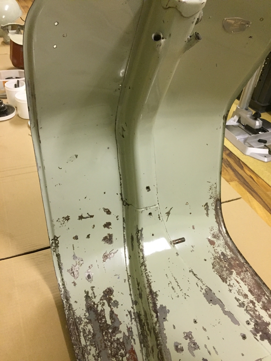

    Rahmen auch fertig, leider hat sich der originale Wasserschieber mit dem Polieren verfärbt

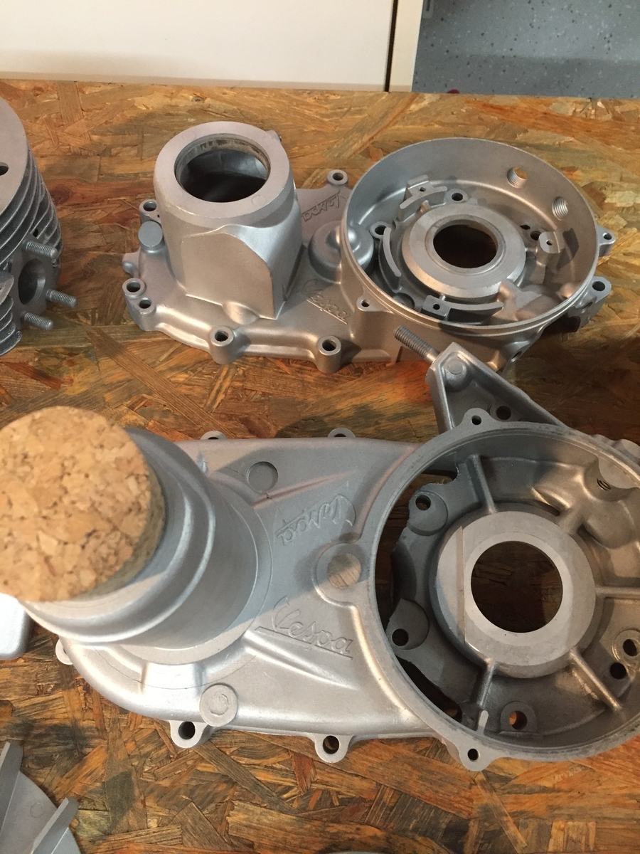

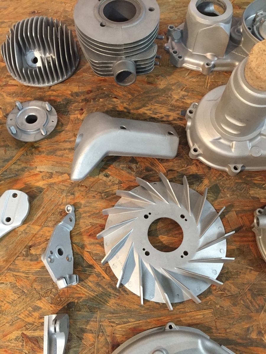

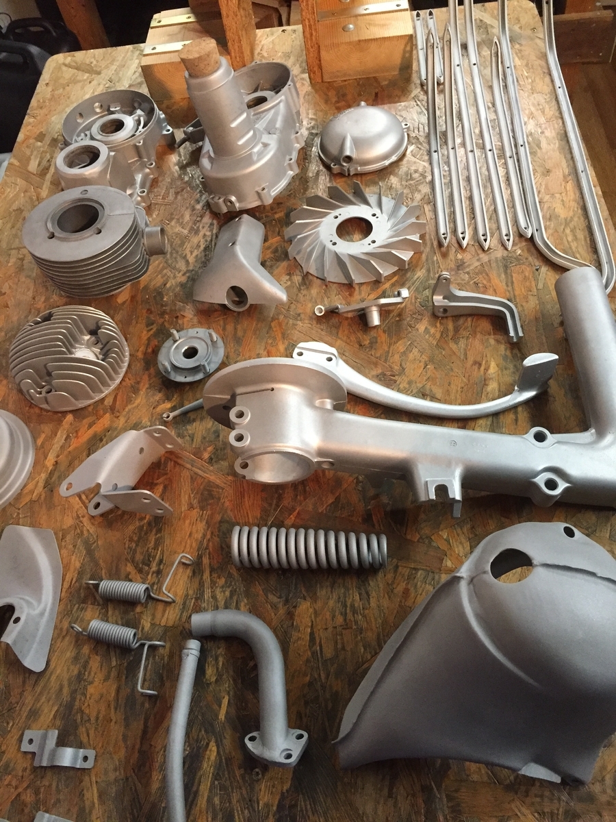

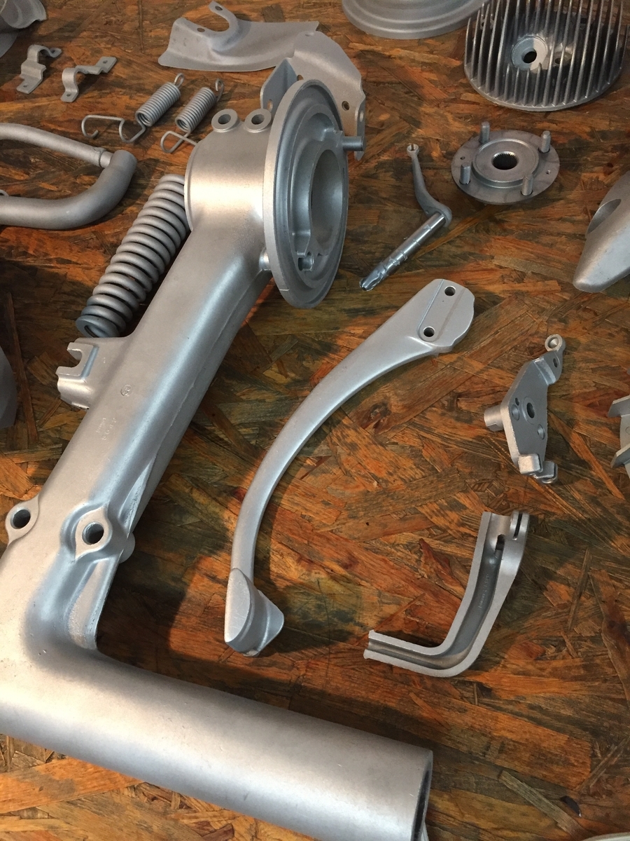

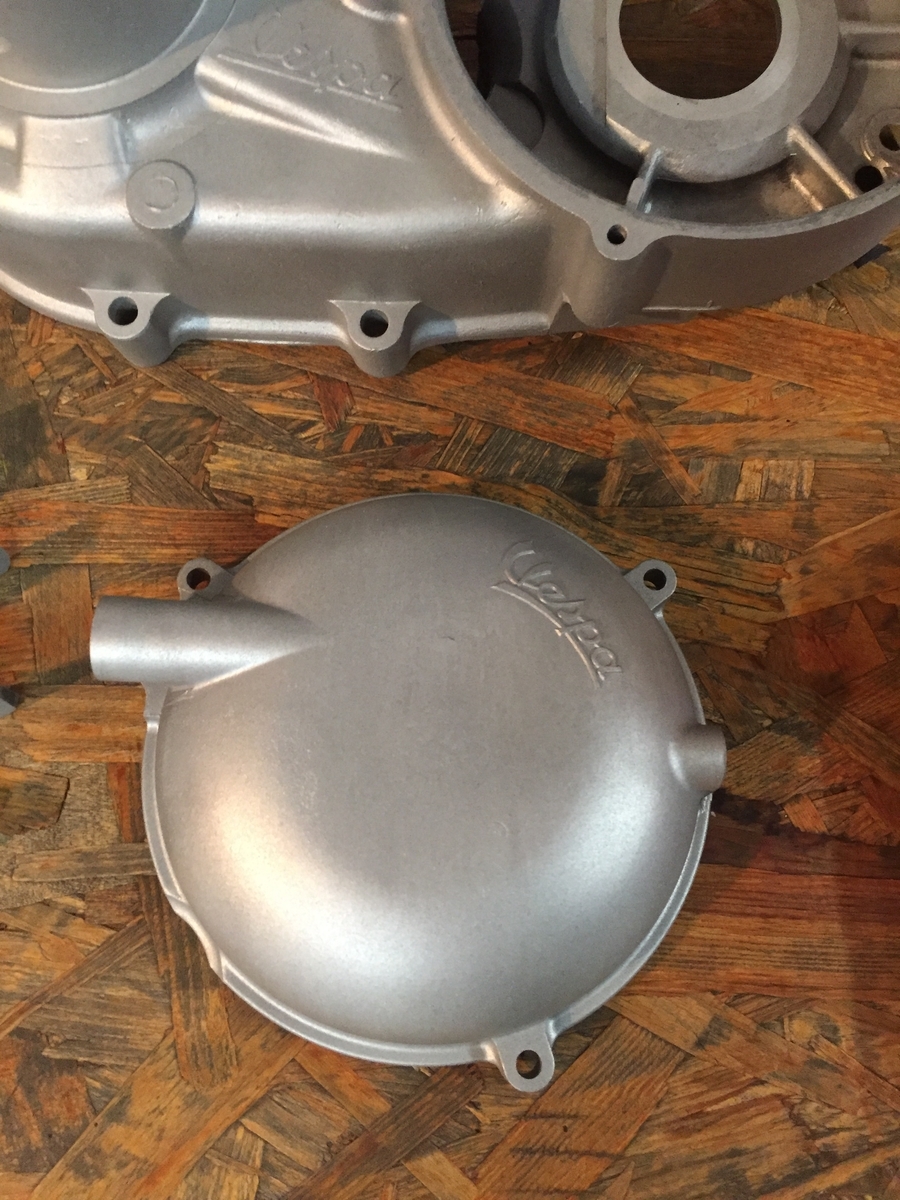

    Heute noch Teile vom sand/glasperlenstrahlen geholt, einen Teil morgen zum Beschichter, Alu-Teile heiß abspülen und mit Balistol konservieren, Trittleisten mit Schleifvlies und ako Pads mit Seife 🧼 aufpolieren
