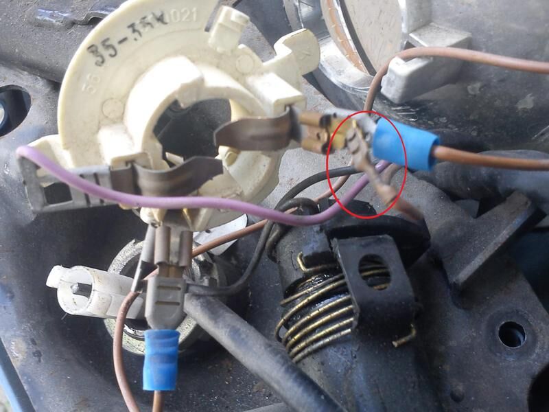

    Ich hab noch in Italien die Scheinwerferbirne erneuert, da bei der alten ein Draht durch war.
    Das Problem ist nun dass das Licht nur bei einer Einstellung geleuchtet hat
    Seit gestern aber funktioniert es überhaupt nicht mehr, nachdem es kurzzeitig nur noch geflackert hat.
    Jetzt hab ich das Ganze nochmal auseinandergebaut und siehe da, ein Kontakt hinten an der Glühbirne ist "weggeschmolzen":
    und so sieht's im Anschluß aus:
    Ich muss dazu sagen dass die Anschlüsse an der Birne doch eher sehr locker angelegen sind, und ich hab vorhin als ich es bei ausgebautem Tacho versucht hab einen kleinen blauen Funken gesehen.
    Nun würde mich interessieren wie das passieren kann, die Birne ist grad mal ne Woche alt?!

    Das Problem mit dem Licht hab ich gelöst -> neue Kabelschuhe und die Kontakte etwas gebogen so dass sie besser an der Glühbirne sitzen.
