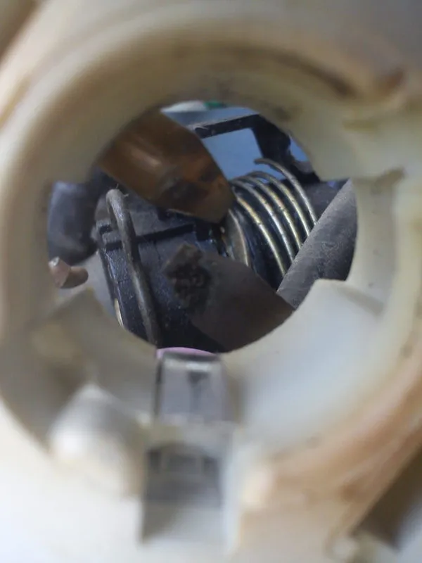

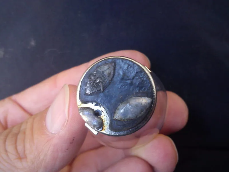

    Jetzt hab ich das Ganze nochmal auseinandergebaut und siehe da, ein Kontakt hinten an der Glühbirne ist "weggeschmolzen":
    und so sieht's im Anschluß aus:
    Ich muss dazu sagen dass die Anschlüsse an der Birne doch eher sehr locker angelegen sind, und ich hab vorhin als ich es bei ausgebautem Tacho versucht hab einen kleinen blauen Funken gesehen.
    Nun würde mich interessieren wie das passieren kann, die Birne ist grad mal ne Woche alt?!

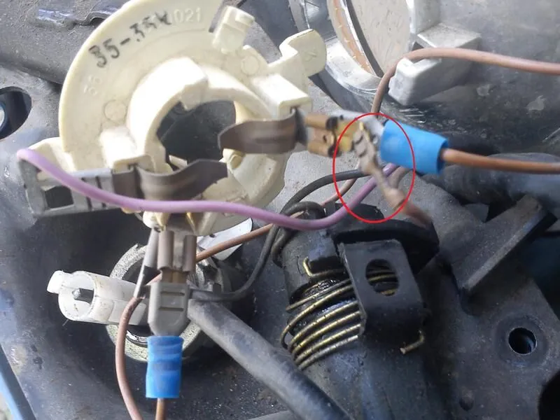

    Dazu kommt das ich entdeckt habe das folgendes Kabel sich immer löst:
    Wenn das ab ist funktionieren die vorderen Blinker nicht, und die hinteren leuchten dauerhaft.

    Das Problem mit dem Licht hab ich gelöst -> neue Kabelschuhe und die Kontakte etwas gebogen so dass sie besser an der Glühbirne sitzen.
