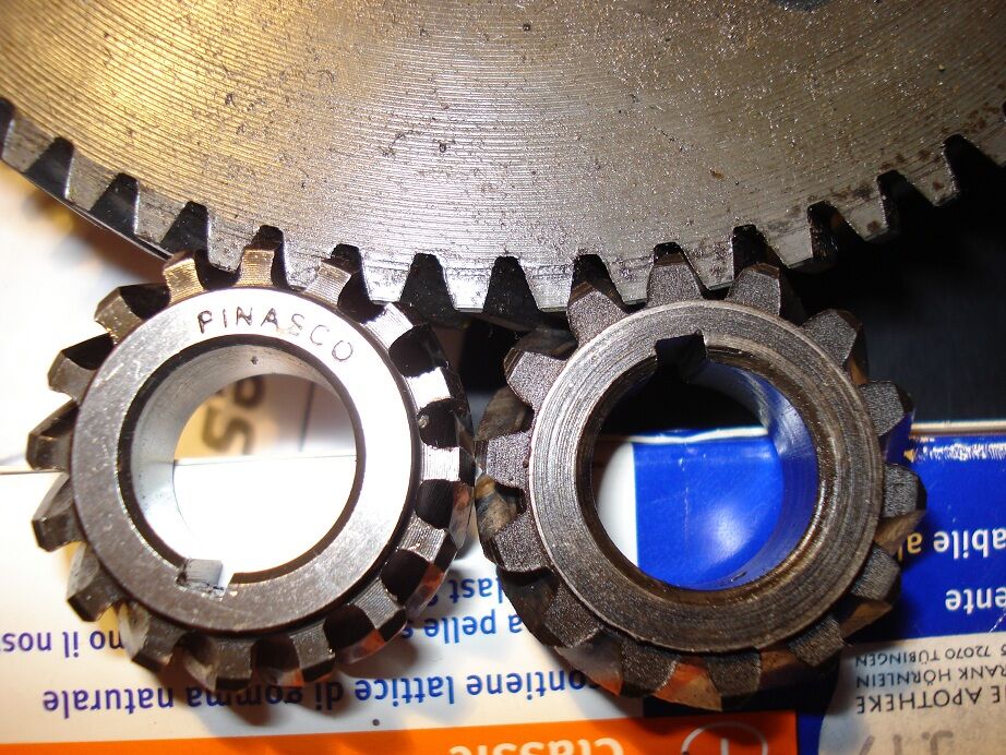

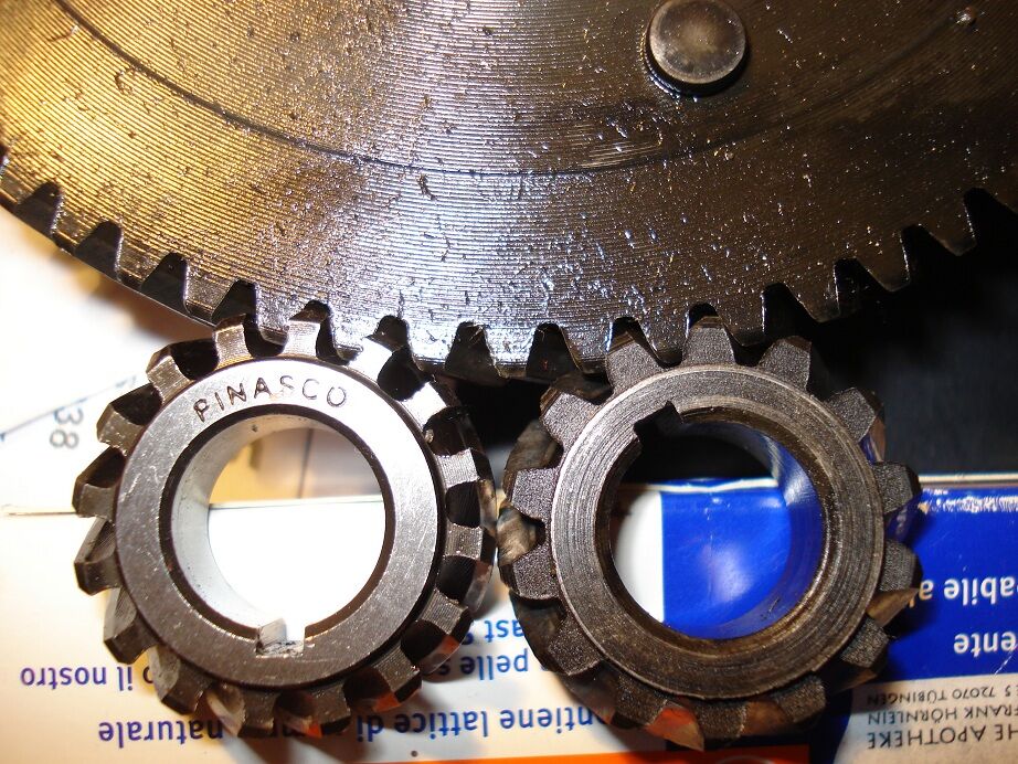

  • Habe heute mal die 4,9 (69/14) mit der 4,25 (68/16) verglichen. (S. Bilder im Anhang)
    Der Durchmesser des 4,9 Kulukorbzahnrads ist 12,19 cm, das 14-ner Zahnrad hat einen Durchmesser von 2,89 cm.
    Der Durchmesser des 4,6 Kulukorbzahnrads ist 11,98 cm, das 16-ner (Pinasco)Zahnrad hat einen Durchmesser von 2,89 cm.
    Allerdings sind die Zähne des Pinascos 1,9 mm an der Spitze stark, während die des 14-er Zahnrads nur 1,1 mm haben. Jetzt muss ich eben doch mal den Kuludeckel öffnen und schauen, ob bei dem verbauten 14-er Ritzel in Kombination mit dem 68-er Zahnrad die 0,8 mm Differenz so groß sind, dass Spiel vorhanden ist. Ich fürchte aber schon... :(
