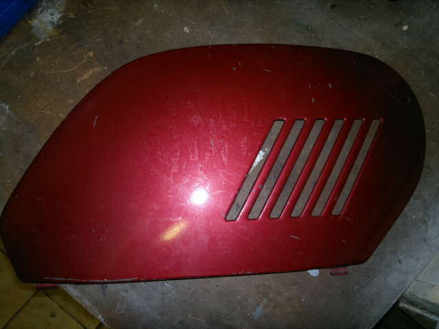

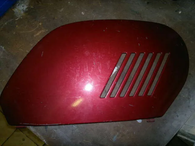

    Hm und was ist mit Automatikdeckel rechts ? Hab hier so ein liegen und der passte nicht auf PK XL 2 ! Oben der Haltewinkel ist anders , daher würd ich sagen Xl 1 und Xl 2 sind nicht gleich ! Hier nochmal nen Bild vom Deckel :

    Der Deckel gehört aber doch auf die linke Seite ? Vielleicht PK S ? Die geschlitzen Deckel hab ich schon bei PK S sowie XL und XL2 125 gesehen.

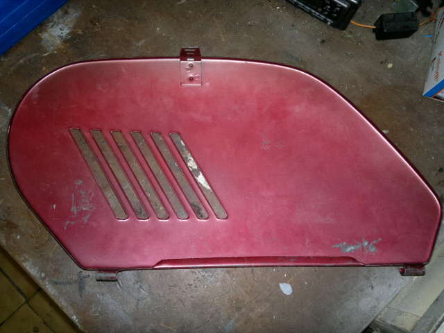

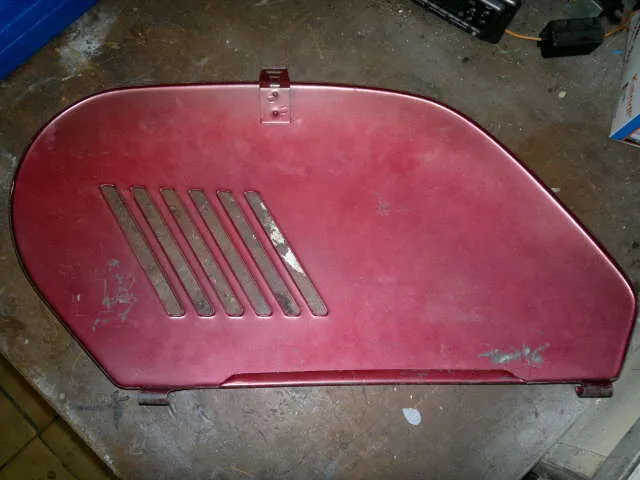

    • August 15, 2011 at 20:30
    Nee rechte Seite ! Weis nicht ob Automatikrahmen gleichzusetzen ist mit PK S ...
    Siehste :

    Der abgebildete Automatikdeckel ist von einer PK S. Erkennbar an der fehlenden Sicke unten. Die PK S hat den Schlitz am Rahmen für die Verschlusslasche gegenüber XL 1 und 2 um einige cm versetzt, weshalb die Motordeckel von PK S und XL 1/2 nicht kompatibel sind.
    Es gab die Automatikdeckel mit Luftschlitzen aber auch an der XL 1 und damit auch für XL 2 passend. Sind allerdings recht selten, da nur frühe XL 1 Automatik diese Deckel hatten. Die meisten gab es mit normalen Deckeln ohne Schlitze.
    • August 15, 2011 at 21:37
    Jo so wirds sein... werde den Haken abbohren und passend anschweißen dann lackieren und fertig . clack sache
