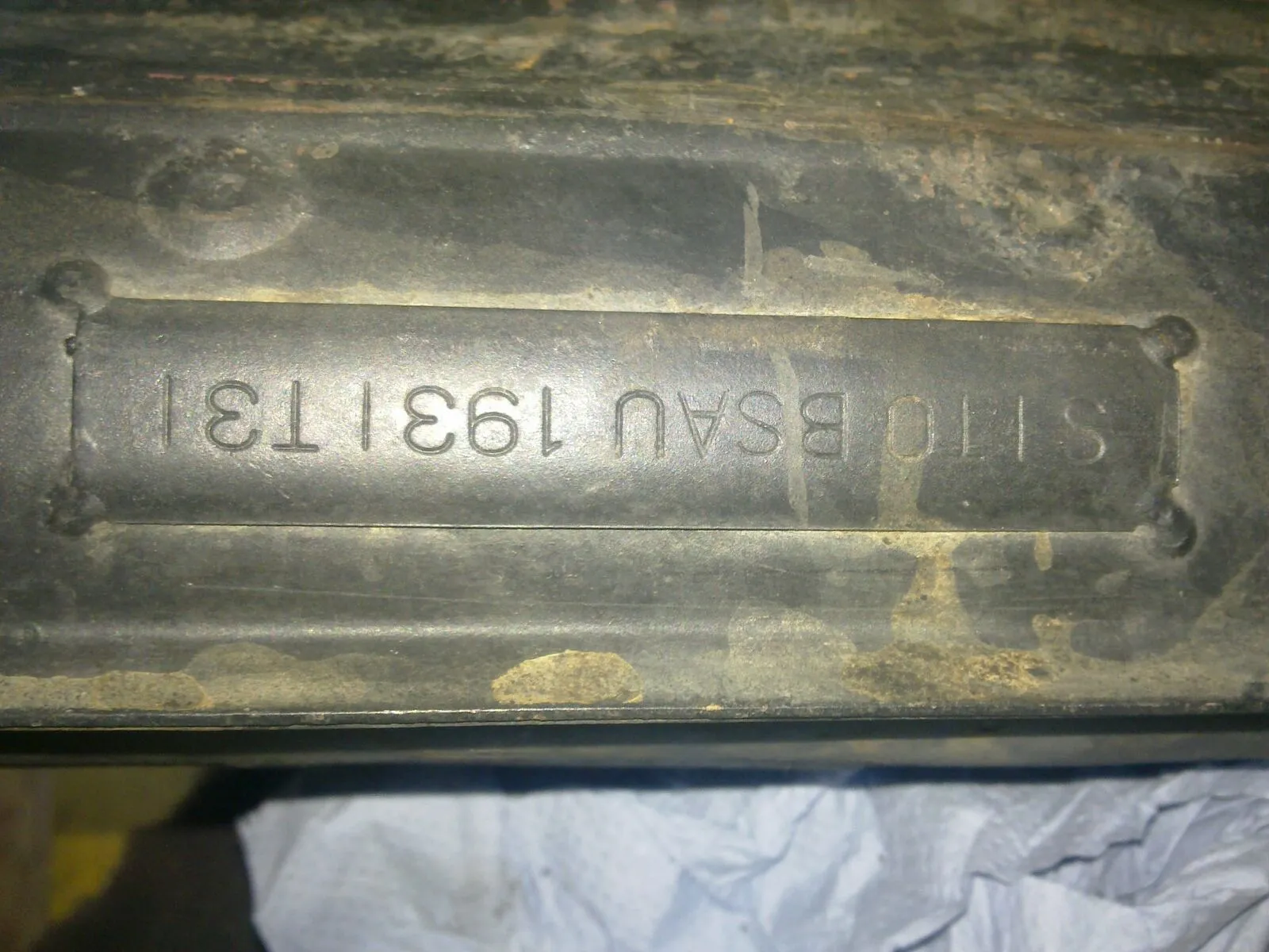

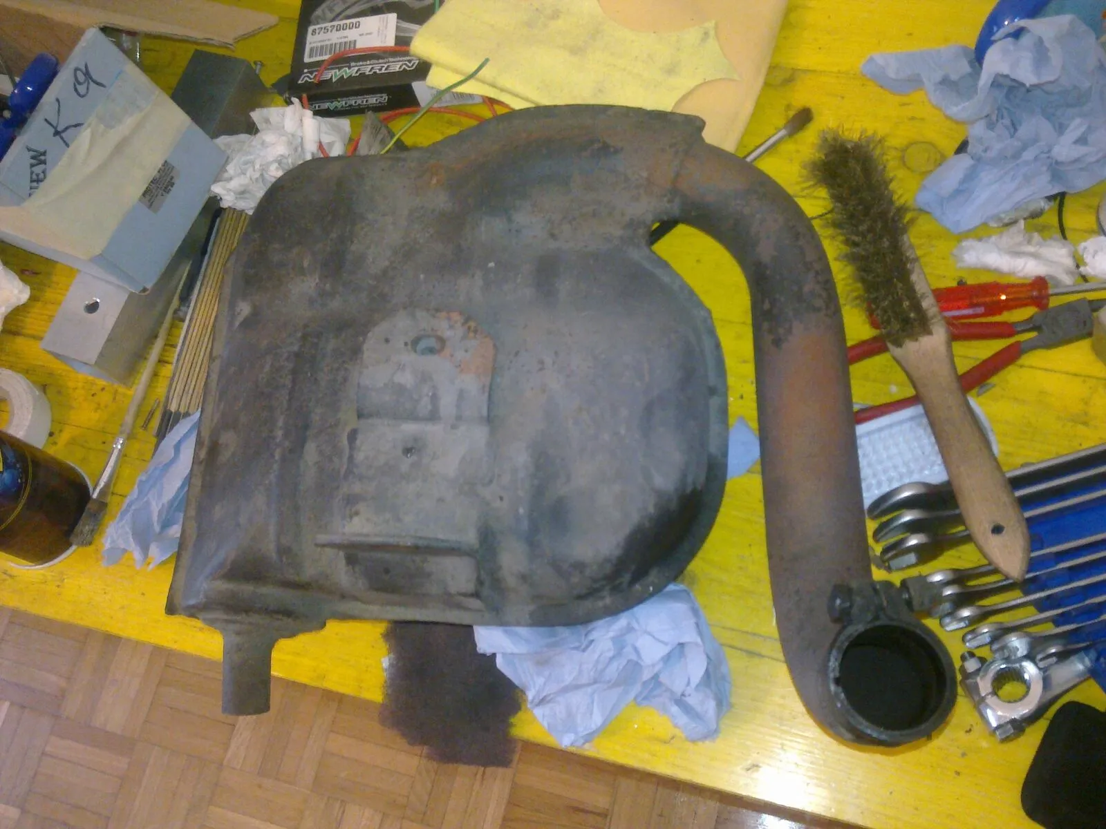

    Hallo Leute,
    habe diesen Auspuff im internet ersteigert....soll ein T5 Auspuff mit geschweisstem Krümmer sein, für montage an VBB, VNB, Sprint, e.t.c.
    Allerdings habe ich meine Zweifel, der Auspuff finde ich zimlich laut und die Leistung nicht besonders berauschend...
    Piaggio konnte ich auf dem Auspuff nirgendswo lesen...nur diese Plakete mit folgender aufschrift: SITO BSAU 1931 T31
    Ist das ein SITO Plus?
    mfg chris

    Nope, wenn dann ein Sito Nachbau aber kein originaler T5
    Edit sagt noch das der ori T5 den Stempel "1942" hat

    Ist eindeutig ein alter Sito Plus, erkennbar an dem angepunkteten Schild.
    Einen originalen T5 Auspuff erkennt man einerseits an dem erwähnten Stempel mit Piaggiologo und 1942, zum anderen deutlich schwerer als die Sito Krachmacher. Weiterhin laufen beim Original die Bleche, aus denen die Befestigungslaschen geformt sind auf dem Auspuffkörper spitz nach links zu.
    So gesehen war der Kauf ein Griff ins Klo...

    Hallo Zusammen...
    Danke für die Infos. :-2
    Hab in der Zwischenzeit kontakt zum Verkäufer ausgenommen...hat mir den falschen Auspuff geschickt.

    Zum überprüfen des "echten"den der Verkäufr dann schickt:Kleine Produktlehre .... :+7
    Deinen Sito Plus Blender hat GSF Digger in diesem Topic geöffnet.
    Dem echtem T5 Puff wurde durch GSF Wernerson auf seiner VNB Seite ein zweites Leben eingehaucht .
    In dem Link sieht man gut die fetten Schweißpunkte am Unterkörper des echten T5 die das Innenleben fixieren.
