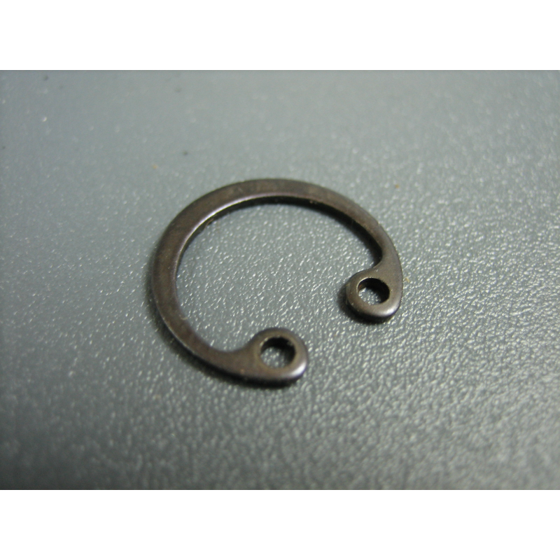

    hast du die beim dr mitgelieferten clips für den kolbenbolzen genommen, oder hast du die piaggiodinger genommen, weil die einfacher zu verbauen sind?
    leider passiert es gelegentlihc, dass die clips nicht 100% in der nut sitzen, dann können sie rausspringen und deinen kolben nebst zylinder, mit pech sogar drehschieber und kurbelwelle töten.

    kein Plan, hatte ich so gekauft den Roller. So weit ich die zerschossenen Teile rekonstruieren konnte, handelte es sich um die aus dem Anhang (Bild von: )

    die clips sind erwartungsgemäß die falschen. ein auseinandernehmen kann ich nur empfehlen. in diesem zuge zuerst die drehschieberdichtfläche begutachten, dann foto online stellen.

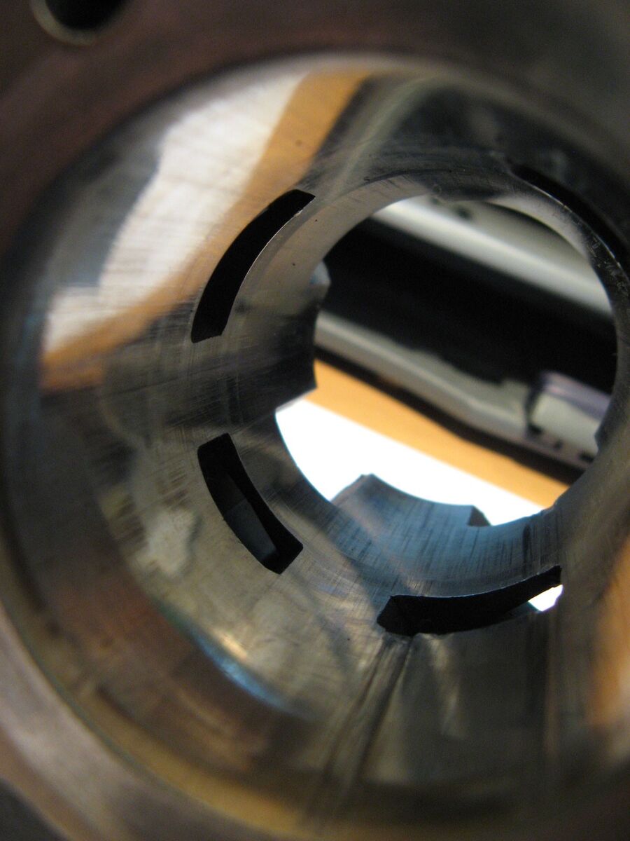

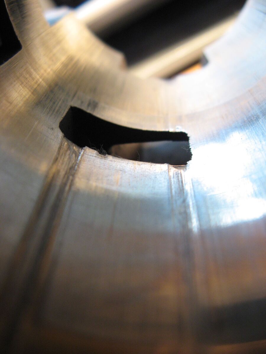

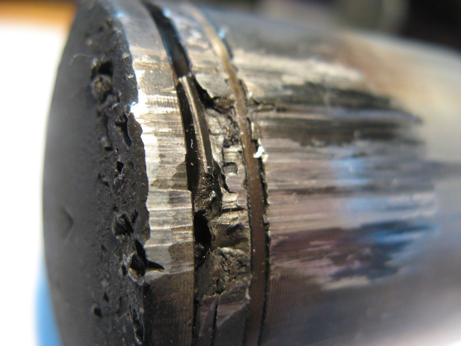

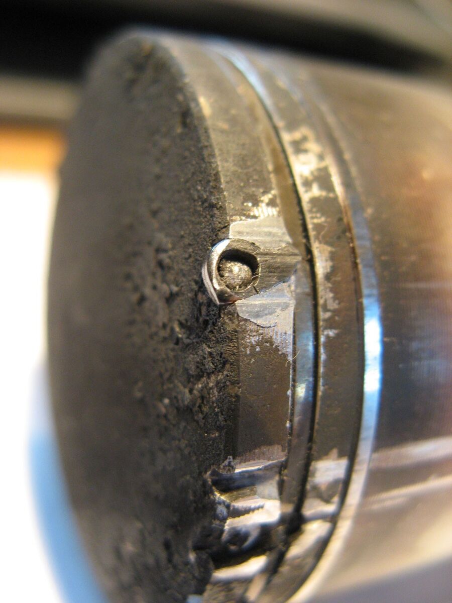

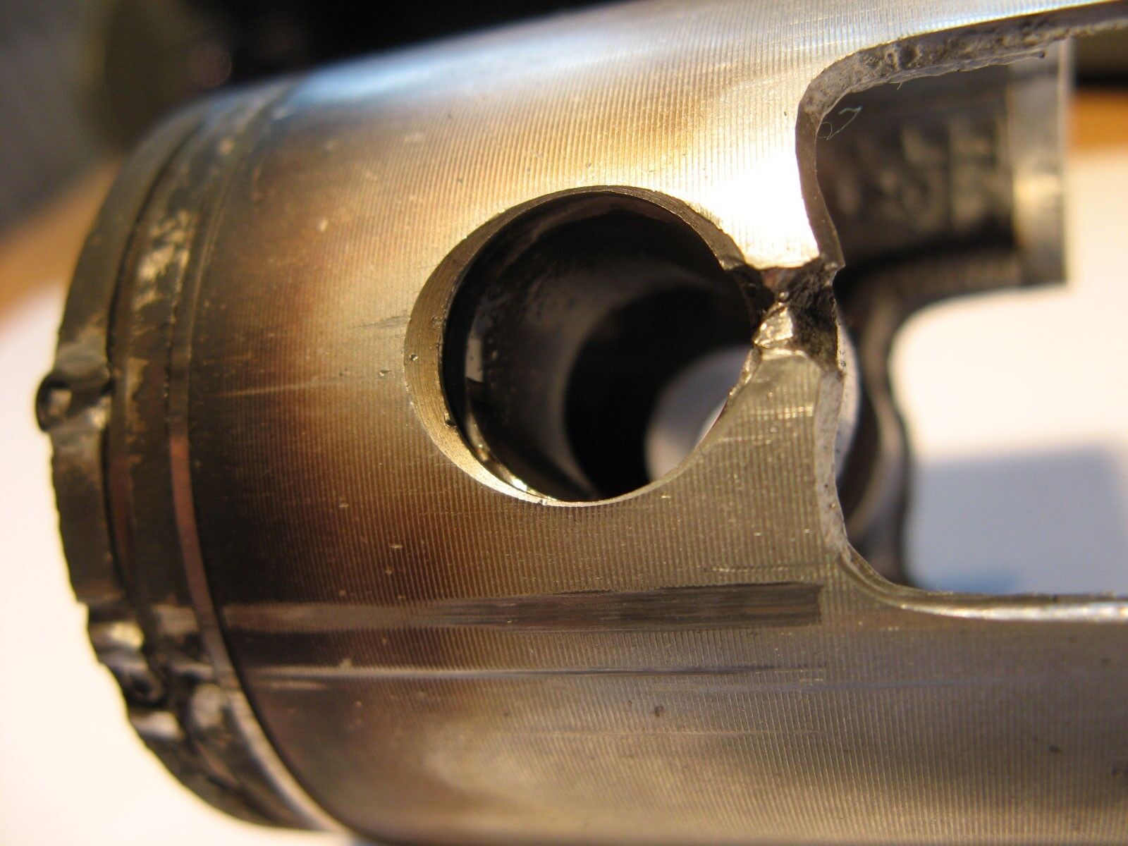

    bei besserem licht und genauem hinsehen, sieht der zylinder nun doch nicht mehr so gut aus!
    anbei die bilder des elends...

    • August 29, 2011 at 18:59
    hey coooool!
    hatte neulich einen, der genauso aussah! diese kack-kolbenclips :+1
    hoffe, dein drehschieber hats überlebt!

    das passiert immer nur bei den leuten die die falschen clips verwenden, nicht umsonst sind da welche dabei
    hab den roller so geholt und er lief auch bis dato einwandfrei. kann ich ja nicht ahnen das da solche abgef**kten gammelclips dran sind... next time bin ich schlauer!!

    • August 29, 2011 at 21:49
    tut mir leid. aber so lernste wenigstens was ;)
    nochmal: neuer RMS zylinder aus italien kostet kaum mehr als n neuer kolben. der zylinder ginge theoretisch schon noch.
