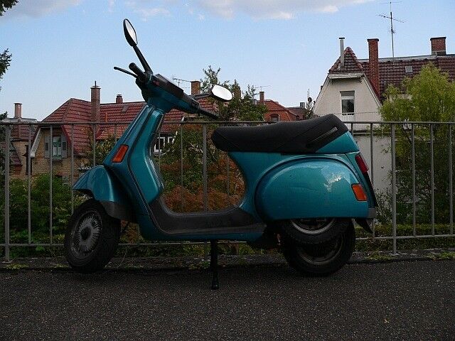

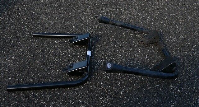

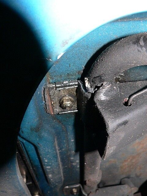

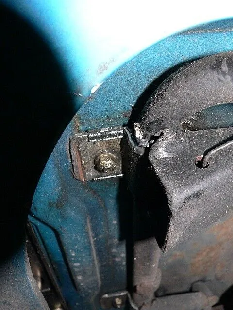

    Ich hatte auch gerade genug von meiner X-beinigen Cosa und mir das genauer angesehen. Gefunden habe ich das:
    Der am Hauptständer angeschweißte Anschlag reißt ab und das Rohr auf ...

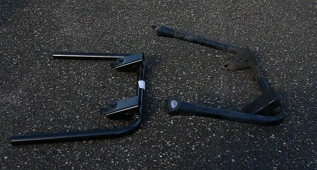

    Nachdem ich einen Cosa-Ständer bestellt, den alten ausgebaut und sie nebeneinander gelegt habe sah es so aus:
    Und als ich den neuen Ständer genau wie den alten montiert hatte stand die Cosa wieder so:
    Bei dem kleinsten Windhauch fällt sie um, bzw vom Ständer.

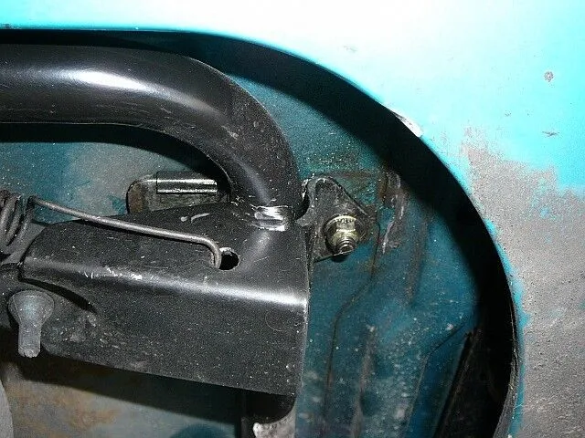

    Was ist da falsch? Ich habe die Montage schon mit den Beschreibungen und Bildern in der Vespa-Bibel verglichen. Der Hauptständer ist m.E. richtig montiert.

    diese Risse sind genau das Problem mit dem meine auch kämpft ... aber wenn der Roller mit einem neuen Ständer auch nicht sicherer steht ist das natürlich schlecht

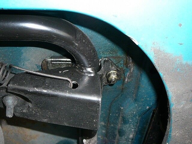

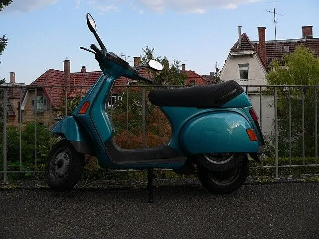

    ich habe jetzt mal etwas ausprobiert und die Zeit getestet. Der Hauptständer ist mit einer unsymmetrischen Schelle befestigt. Die Schelle hat auf der einen Seite eine rechteckige, auf der anderen Seite eine knappe dreieckige Platte. In allen Montageanleitungen u.a. auch der Vespa-Bibel wird der Hauptständer mit der Schelle so befestigt, dass der Anschlag des Ständers auf der großen rechteckigen Platte steht. Ich habe die Schelle jetzt umgedreht und der Anschlag des Hauptständers steht damit nicht auf der Schellenplatte sondern direkt auf dem Rahmenblech. Es mag sein, dass das auf Dauer zu zusätzlichen Rostschäden am Rahmen fürt, das muss ich noch beobachten, aber der Roller steht damit deutlich besser. Durch den veränderten Winkel eigentlich so wie man es aus anderen Bildern kennt.
    Im Test der vergangenen 6 Wochen hatte ich damit keine Probleme.
