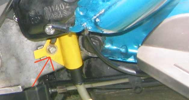

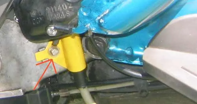

    Hi, ich häng mich da mal mit rein, erstens bei der XL2 gibt es keinen Filzring, da wird der Vergaser über eine O-Ring abgedichtet, der sitzt in dem Stutzen, welcher auf das Ansaugrohr geschoben wird.
    Zu dem Strom, der Anlasser hat nur eine Leitung (Masse bekommt der direckt vom Gehäuse), welche mit einem Kabelauge am Anlasser verschraubt ist. Das Massekabel wird mit der Schraube festgeschraubt, welche das Abdeckblech über der Steckverbindung, rechts an der Schwinge, hält.

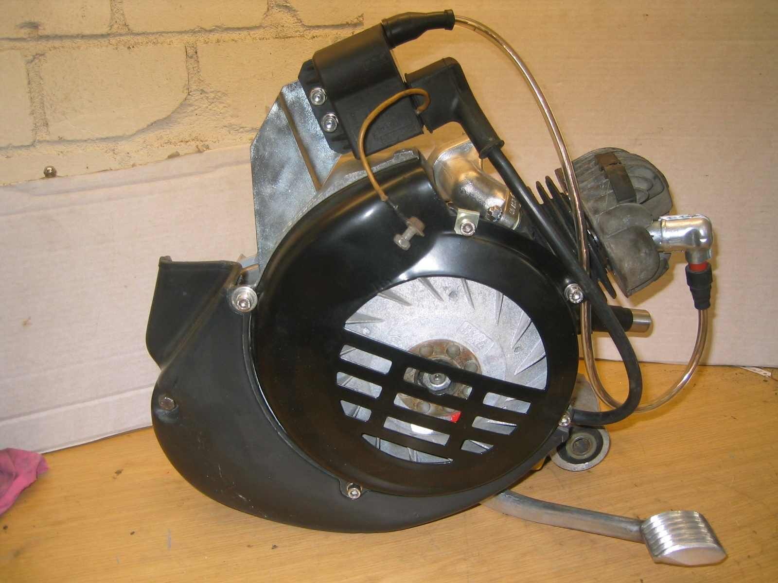

    Hallo Kasanova, die Geschichte mit dem Filzring. Original ist der da nicht dabei, aber da ich auf ihn immer wieder in verschiedenen Foren gestossen bin, habe ich ihn gekauft. Da manche Autoren der Meinung waren mit ist immer besser habe ich ihn verbaut, hat aber nichts genutzt. die Lösung war wohl der Simmerring an der Lima. Das Kabel das du mir zeigt war fest, ich hatte noch eins übrig, das rechts an der Abdeckung von Lüfterrad mit festgeschraubt war. Das ist jetzt fest und die Vespa spring an. Gehört das vielleicht zur Zündkerze. Ich schraube zwar gerne, habe aber gar keine Ahnung, dafür viel Mut zur Lücke. Gruß SEN

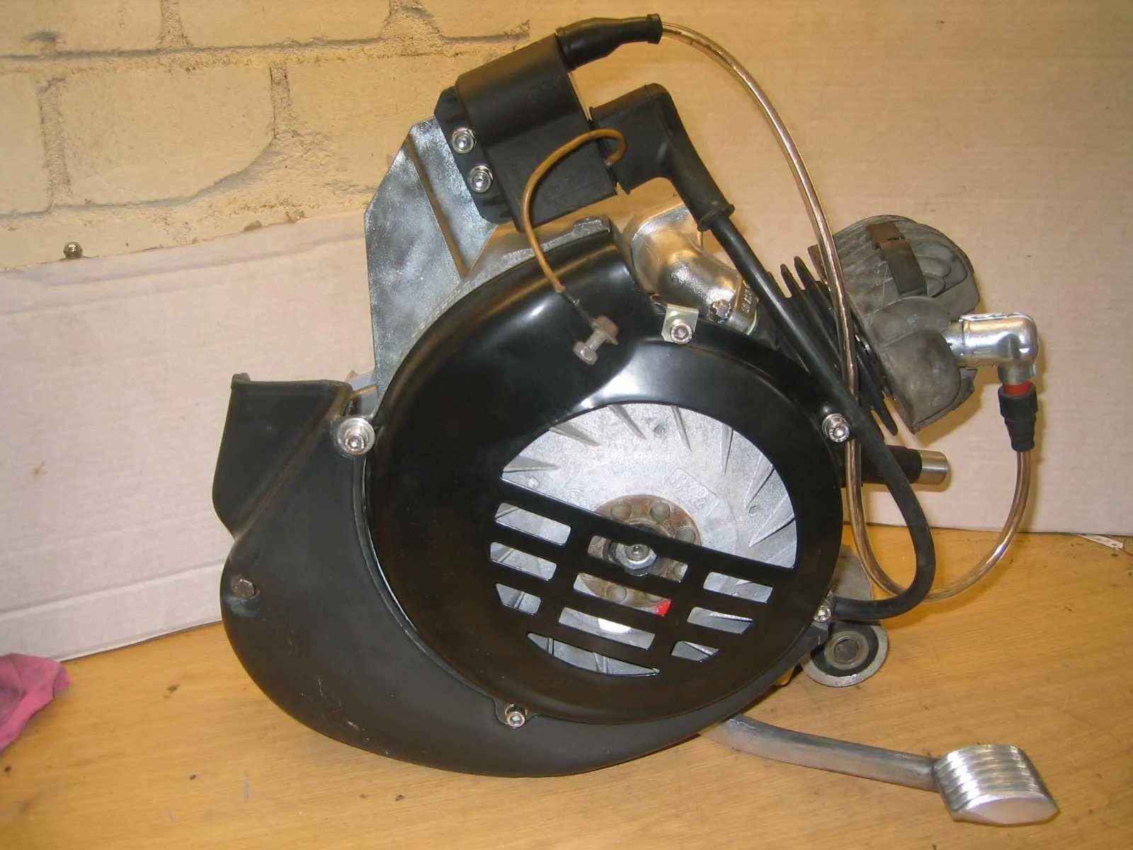

    der Filzring gehört bei der Xl2 nicht drauf. Der zusätzliche Filzring bewirkt da eher das Gegenteil, da der Vergaser der Xl2 einen längeren Stutzen hat, als der der Xl.
    Das Kabel, welches an der Lüfterradabdeckung befestigt ist, ist das Massekabel der Zündbox. Die Vespa läuft auch ohne, aber besser ist mit. Falls es dich interessiert, lies mal diesen Thread dazu: massekabel an zündspule abgerostet.
    • September 15, 2011 at 16:05
    Hallo, prima, meinst Du etwa dieses Kabel, was auf dem Bild so lustlos herumhängt? Das gehört wirklich an die Abdeckung, an die obere Schraube, wo auch die Zylinderhaube mit verschraubt wird (ist auf diesem Bild noch nicht drauf). Mist zu langsam. :+2
