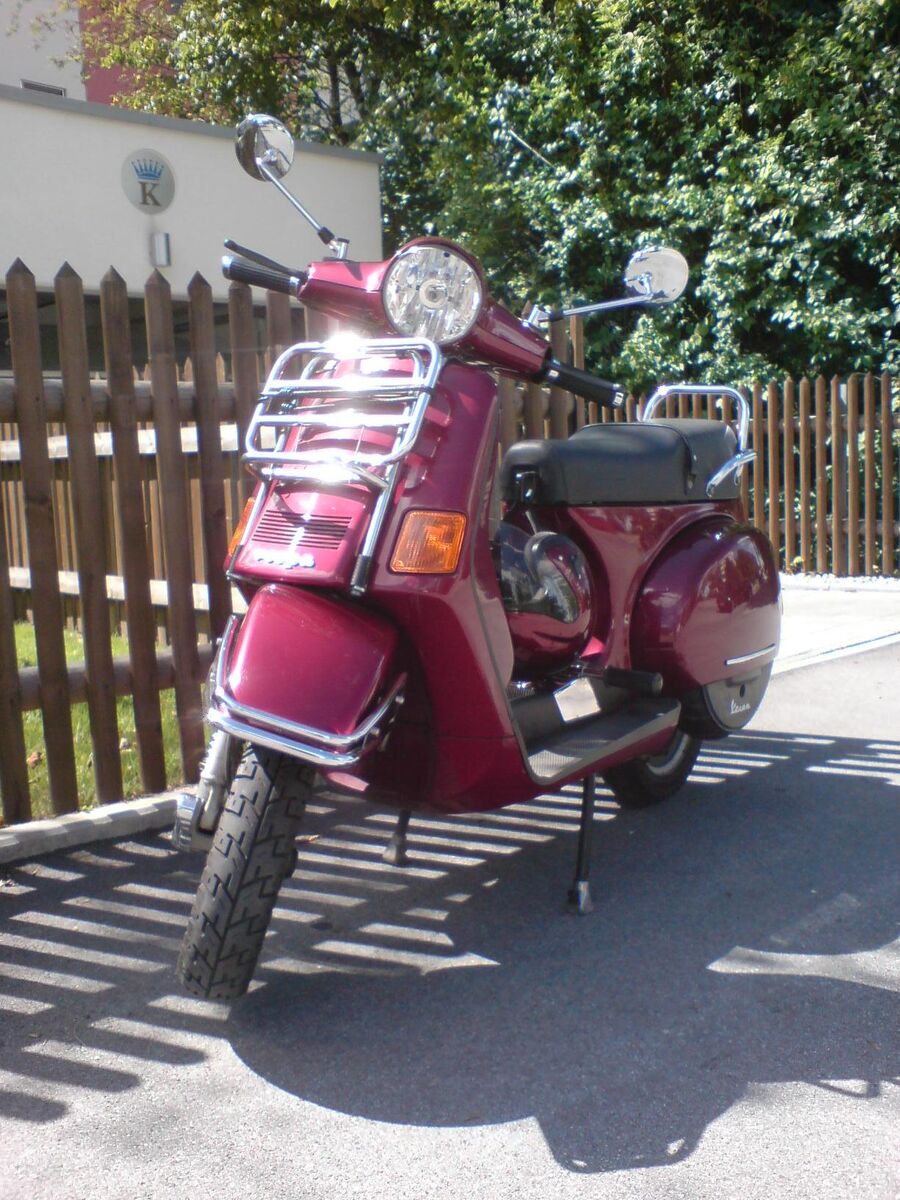

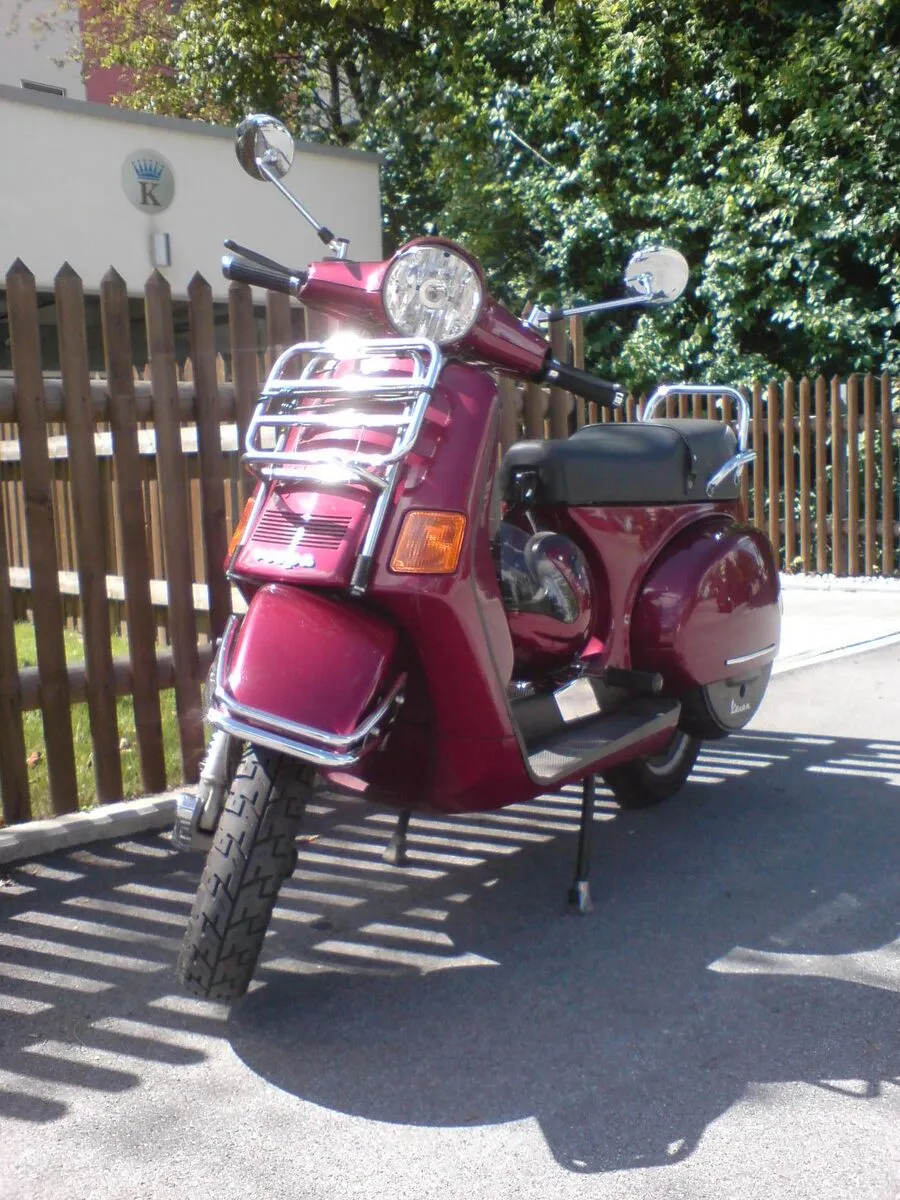

    • September 27, 2011 at 07:10
    Das Cosa2 Sitzbankproblem hatte ich auch. Deshalb habe ich mir eine Cosa1 Sitzbank montiert und einen PX Bügel drangeschraubt. Um die neue Konstruktion zu testen bin ich letztes Jahr von München nach Pontedera und zurück gefahren. ca 1700 km ohne Rückenschmerzen! Die Sitzposition verbessert sich deutlich, da die Cosa1 Sitzbank härter ist. Als angenehmer Nebeneffekt lässt sich die Cosa gut beladen mit dem Bügel und verliert etwas von der "Cosigen" Optik. Die Plastikhaltegriffe haben mir noch nie gefallen...
