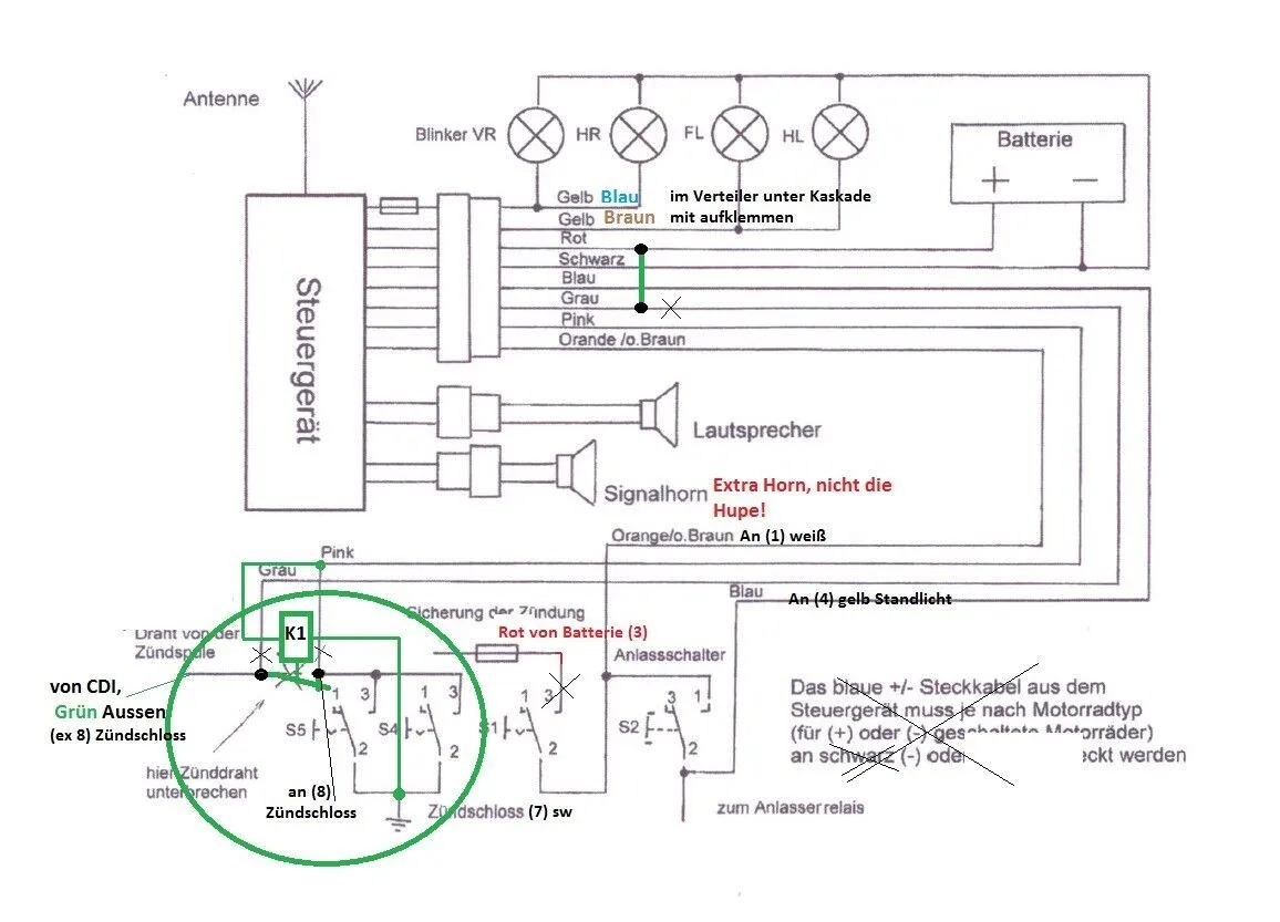

    ich hab mir via ebay eine Alarmanlage ersteigert und würde diese gerne in meine P 200 E verbauen. Leider komme ich mit dem beigefügten Schalt- / Anschlussplan nicht so ganz zurecht.confused.png
    Hab diesen mal als Bild beigefügt.
    Könnt ihr mir evt. helfen und sagen, an welche Kabel der Vespa ich die Alarmanlage genau anschließen muss whistling.png

    ist nicht so ganz einfach. zumal einige der hier angebotenen features nicht verbaubar sind, da dein roller sein licht über wechselstrom laufen hat. und vermutlich auch keinen elektrostarter besitzt ;)
    ansonsten... schließ doch erstmal plus an batterieplus und minus an masse an. und dann kannst du nach und nach nach den kabelfarben die restlichen geschichten anklemmen?

    Ja, das man nicht alle Kabel anschließen kann war mir klar, da ich ja z.B keinen E-Starter hab :love:
    Plus u. Minus hatte ich auch schon angeschlossen. Erst danach wusste ich nicht mehr weiter.
    Nur wohin mit dem Pinken und Orangenen Kabel und wo kann ich am besten die Blinkerkabel abzwacken?

    Das wird nur was mit einem besseren Schaltplan und der interen Verschaltung.
    Zündung der Vespa P200 wird nicht über den Schlüsselschalter eingeschaltet, sondern
    mit dem Grünen Kabel an der CDI die Masse weggeschaltet
    -> wenn du statt Verdrahtungsplan keinen Schaltplan auftreiben kannst und aufs
    Probieren angewiesen bist um rauszubekommen wann was überwacht bzw umgeschaltet wird
    das ein WINTERPROJEKT. :+2

    So, habe über den Verkäufer der Alarmanlage einen neuen und hoffentlich besser Schaltplan bekommen coolsmiley.gif
    Habe diesen Mal in der Anlage beigepackt. Ich hoffe hiermit kann etwas angefangen werden.

    ohne vollständige umrüstung der rollerelektrik auf gleichspannung mit den verbundenen problemen, sowie dem umrüsten der zündung auf eine batteriezündung, die es für die dinger nichtmal gibt, wirst du das potential des geräts nicht ausschöpfen können.

    vielleicht doch:
    Die Blinker kannst du unter der Kaskade (blau und braun) mit anklemmen aber dann gehts los:
    Grau und Pink trennen wenn keine Zündung sein soll, bei der Vespe ist es andersherum :-4
    aber das ginge noch simpel durch ein Relais mit Öffner Kontakt.
    S4 und S5 gibts bei der Vespa als Öffner zwischen (8 ) grün und (7) schwarz
    -> ob Pink noch eine Schutzdiode braucht?????
    Das Wechselstromrisiko ist deins, der Bewegungsalarm machts wohl
    und ein bisserl Sicherheit gibts vielleicht auch.
    Die restlichen Funktionen gehen halt nicht, dh. Standlichtbirne geht an statt Motorstart :thumbup:
    Spannend wird die Verkabelung, denn wo soll das Steuergerät hin :-3
    Wenn klappt schriebs, wenn nicht auch :+4
    Roger

    wenn das gerät nicht auf allen ein und ausgängen überspannungs und verpolgesichert ist.... viel erfolg ;)
