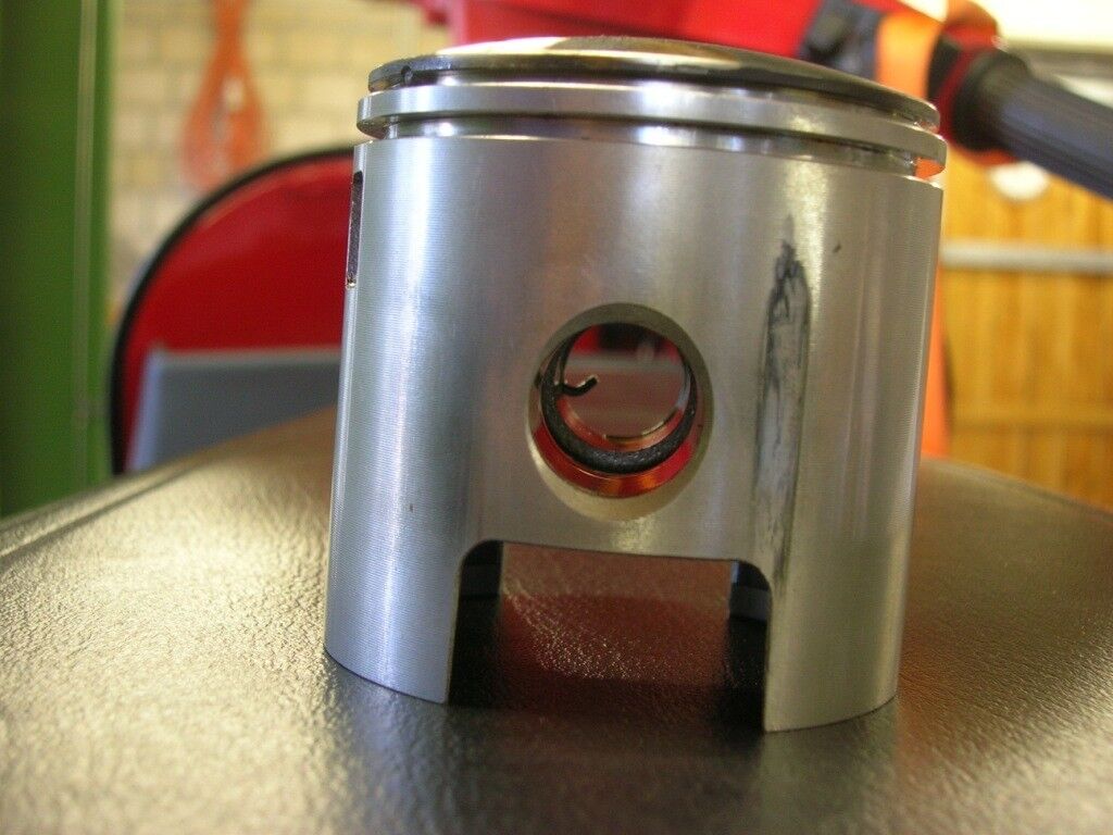

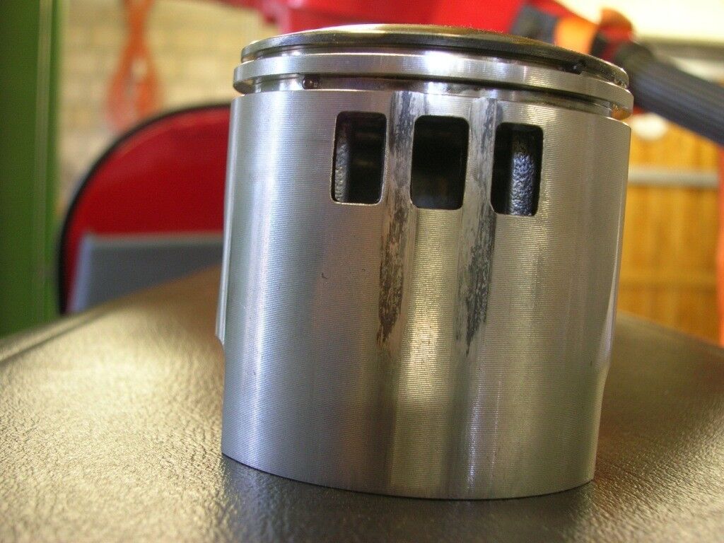

  • Mein erster DR hat 40'000 km ohne probleme gehalten, aber die neuen sind einfach nur noch Käse, egal ob da Krüger oder DR draufsteht. Im letzten halben Jahr hab ich drei 80er auf den DR umgerüstet, alle haben trotz richtiger Bedüsung gerieben. Scheint aber leider ein generelles Poblem zu sein, auf Treffen haben alle die gleichen Probleme berichtet, also kein Einzelfall.
    Kolben nacharbeiten, Zylinder nachhonen(Bürste) und gut ist. Seit dem laufen alle.
