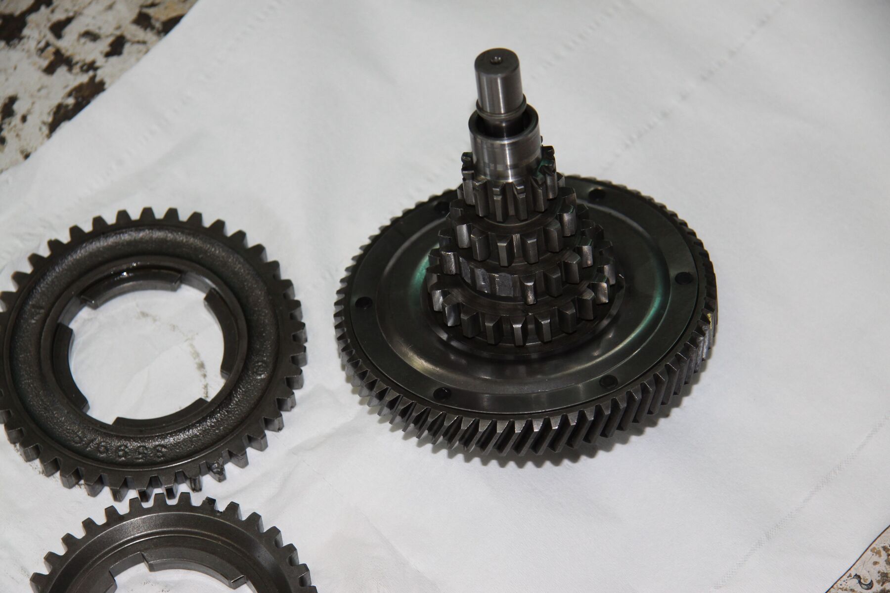

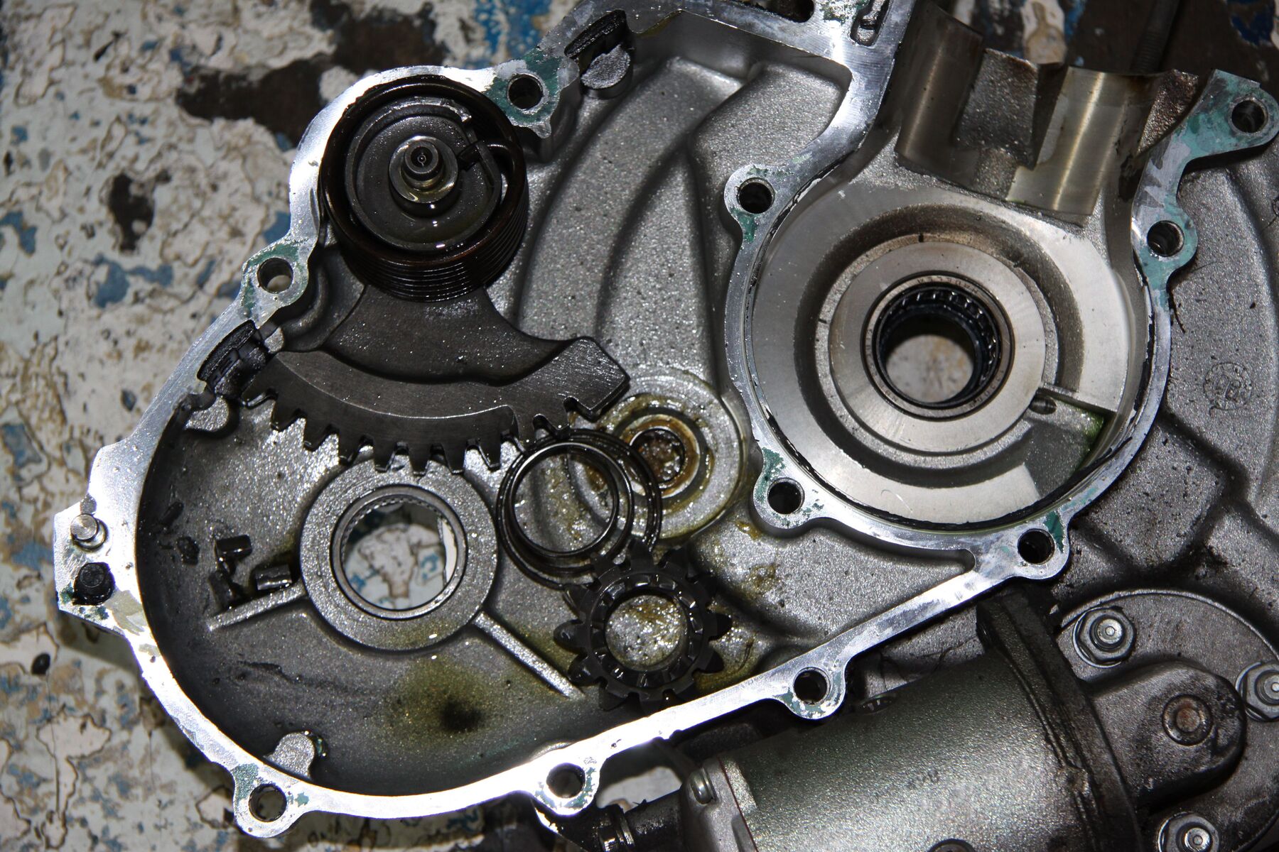

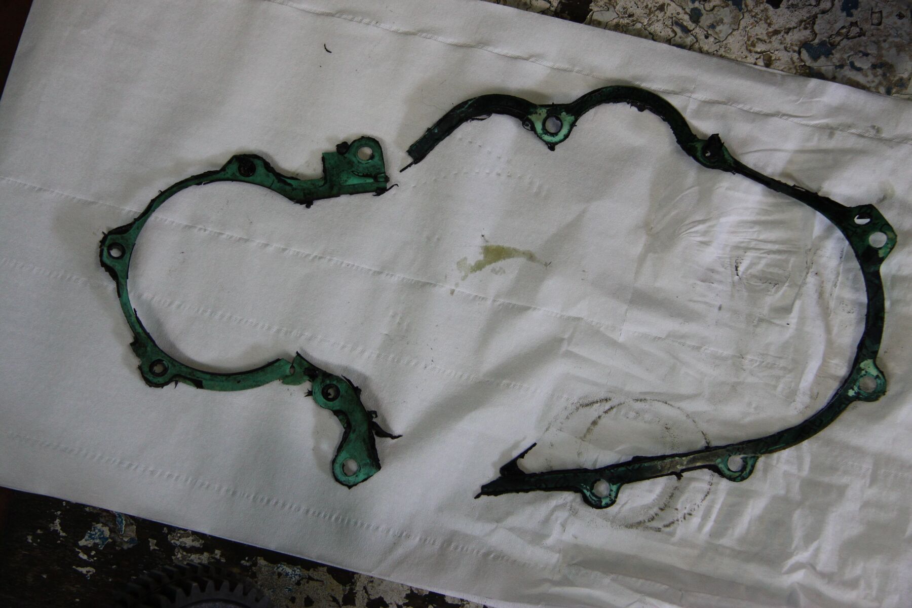

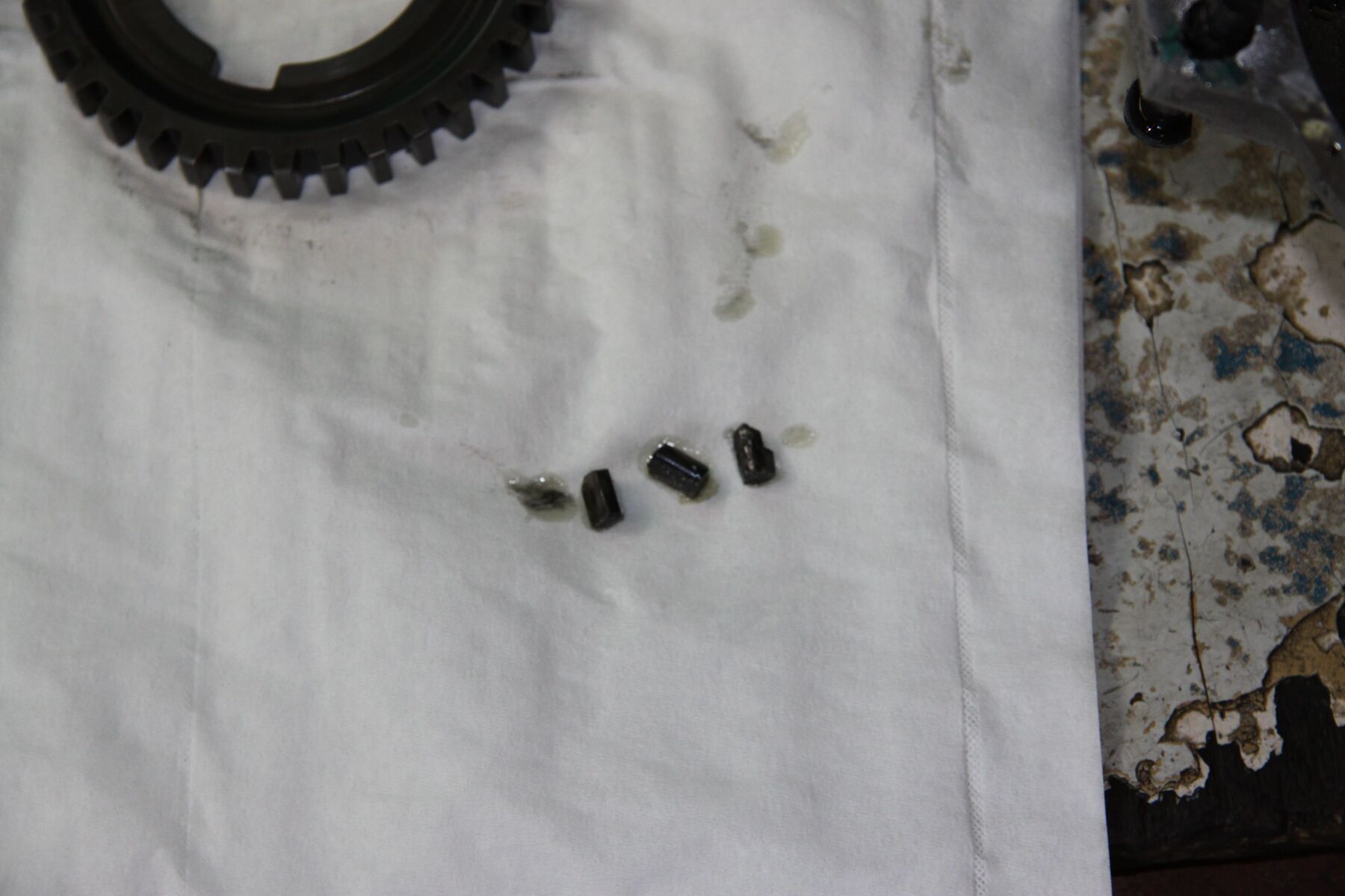

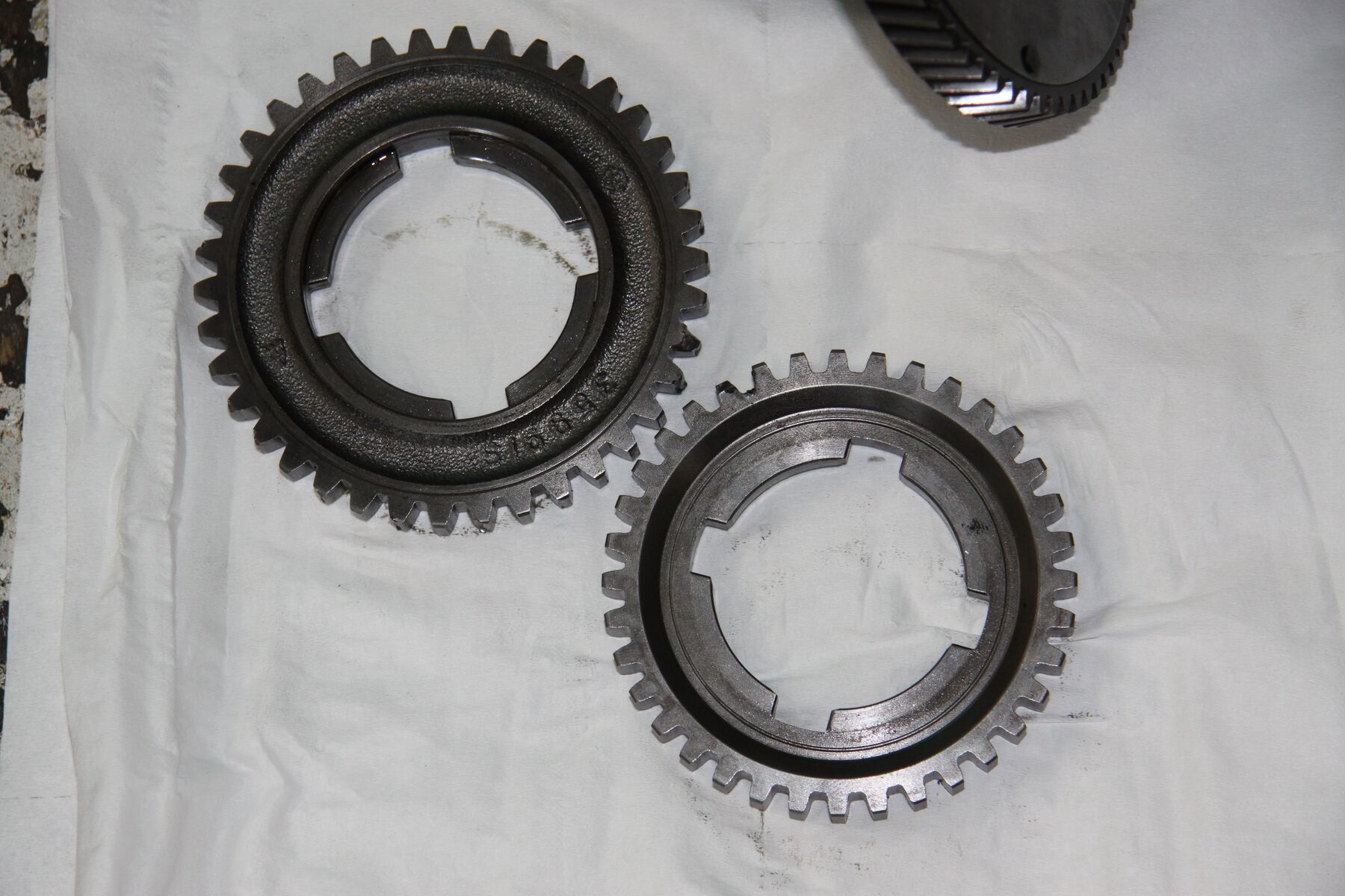

    Hier die Bilder vom Getriebeschaden.
  • Vielleicht ne doofe Frage, aber in die Nebenwelle gehören oben noch Nadeln rein zur Lagerung, des is schon klar oder?
    Mir würde spontan als Ursache einfallen, dass da ein übler Verschalter die Ursache sein könnte (naja wenn man den Motor nicht hört und noch kein Gefühl entwickelt hat, dann könnte es sein, dass in diesem Moment wohl die Drehzahl zu hoch gewesen sein könnte...) aber des is eig nur geraten... :whistling:
    Ich habe mir so vieles gedacht, wie z. B. zu schnell die Kupplung losgelasen oder nicht richtig in Position gesetzt, das bei hoher Drehzahl, könnte wohl die Ursache sein, aber das war nur einmal. Bin mir gar nicht sicher.
  • Tja, sowas ist mir mit meiner 200er mehr als einmal passiert, allerdings liegen da auch 35 PS am Rad an. Ich habe das allerdings auch schon öfters bei originalen Motoren gesehen. Schreib es unter Pech ab. Normalerweise kannst Du Dich verschalten, oder dem originalem Motor allerhand Sauereien antun. Der nimmt es Dir nicht übel. Die Drehzahlen bei denen es aufgrund von Fliehkräften im Getriebe knirscht erreichst Du nie! Das ist eindeutig ein Materialfehler, oder Deine 125er war mit einem Quattrinizylinder mit Membranstutzen, großem Vergaser und Atomtüte unterwegs und Du wilst hier tief stapeln.
