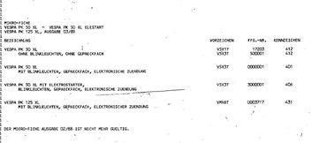

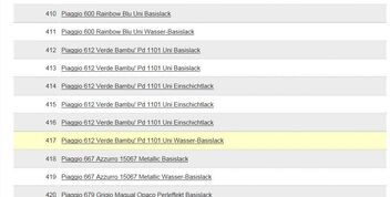

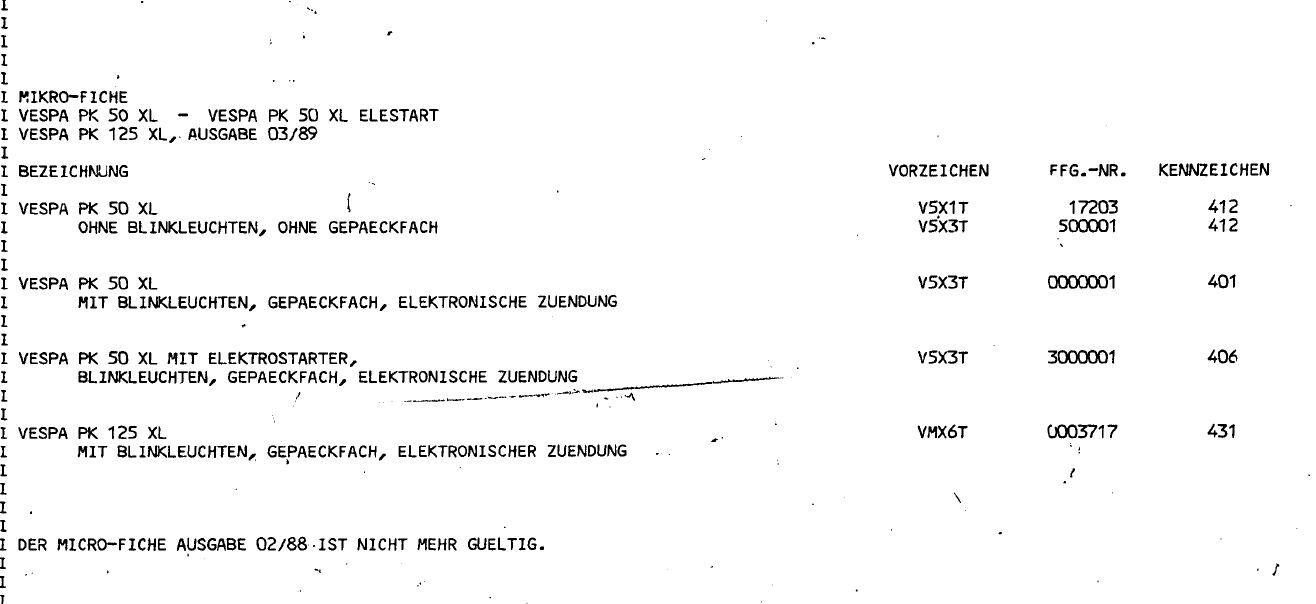

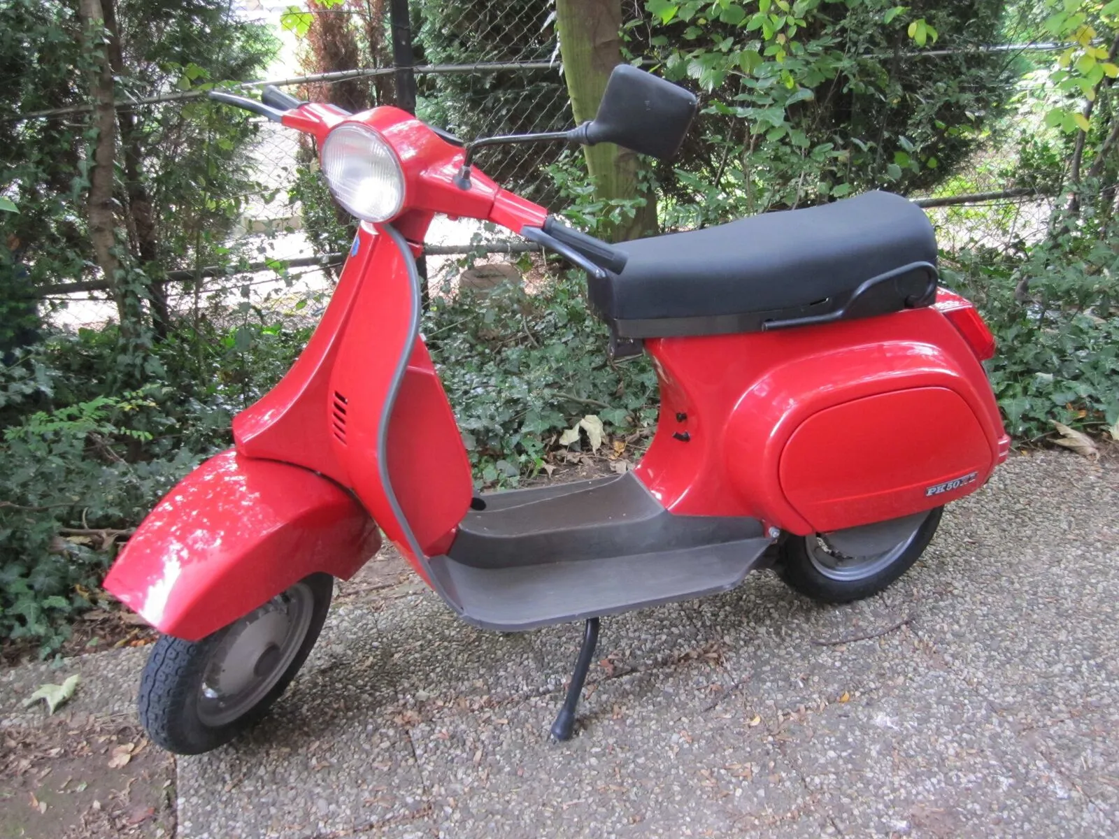

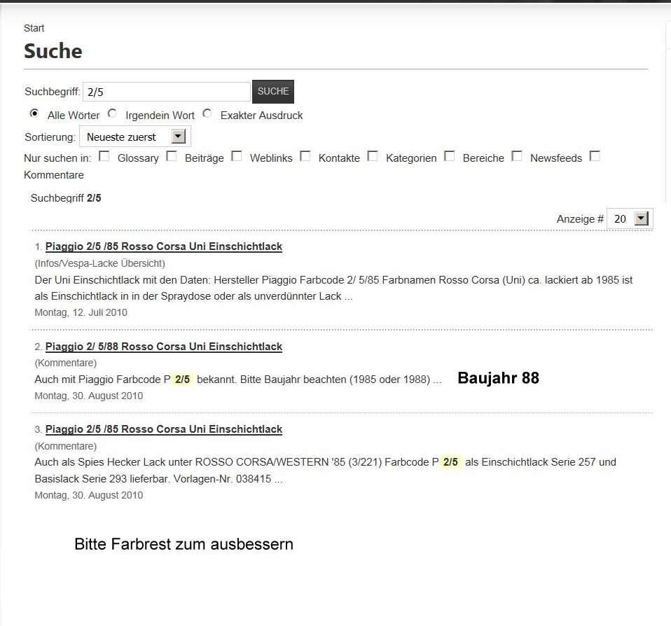

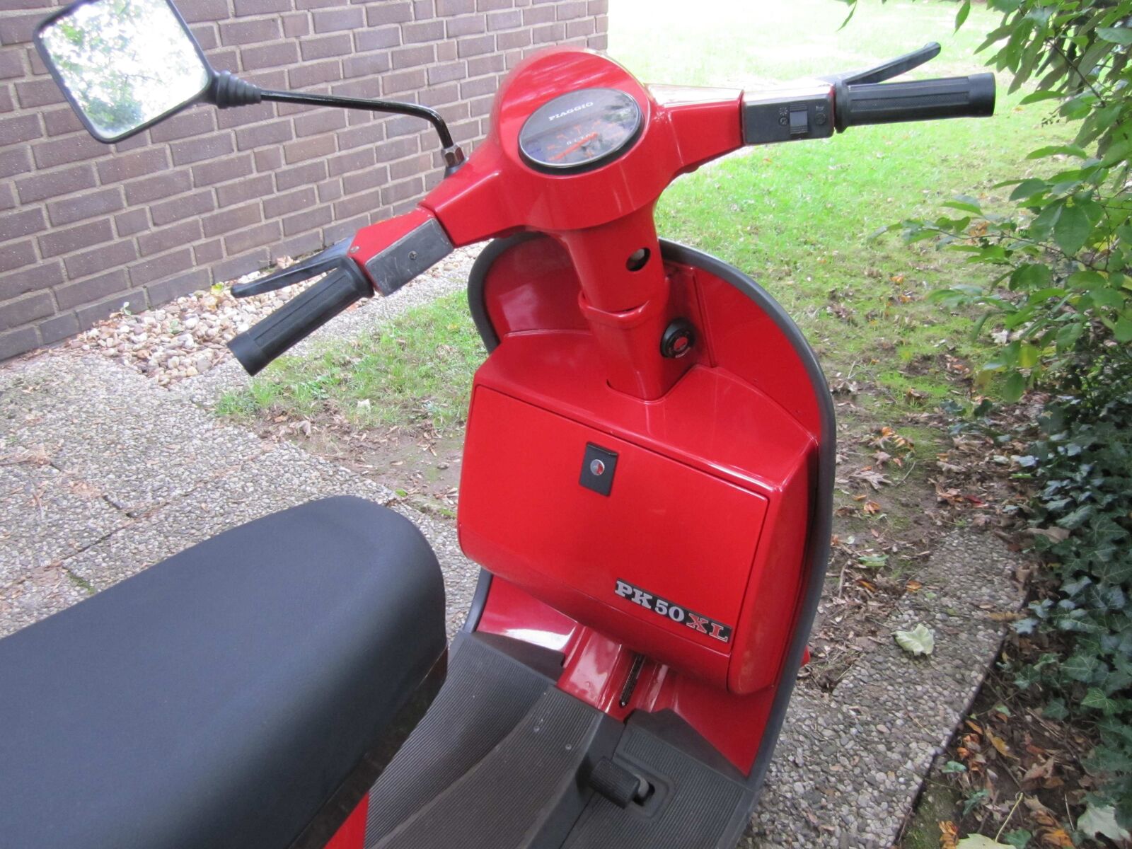

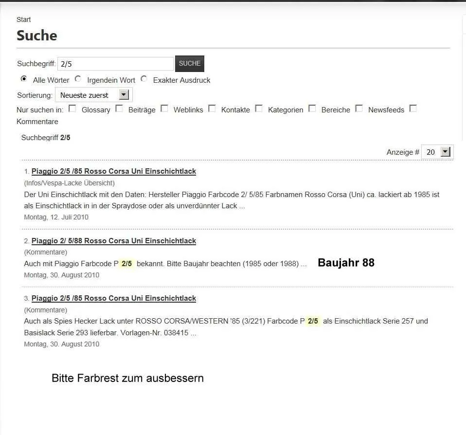

    Hallo ich hab da mal ein paar Sachen. diese Vespa ist Bj 89. RAL-Farbe? ha ha :thumbup: gute Frage, es gibt nicht mal eine gescheite Piaggio-Nummer. Bei der Abgebildeten war die Farbmummer lt. ORIGINAL-Papieren Type 412 Farbe 625. Das aber ist nach der Farbtabelle blau. Raus gefunden hab ich, dass die Farbe ROSSO CORSA heißt. aber auch davon gibt es schon zwei verschiedene.
    Diese Vespa verfügt über eine Hupe und einen Handschuhfach. So vie zu der Arbeitsweise von Piaggio.

    Nach welcher Tabelle ist "rosso corsa 625" denn blau? 8|
    Diese Farbe gibt es schon mindestens seit 1985 als die T5 rauskam, evtl. schon ein Jahr vorher an der ETS. Bei letzterer bin ich mir allerdings nicht 100 % sicher.

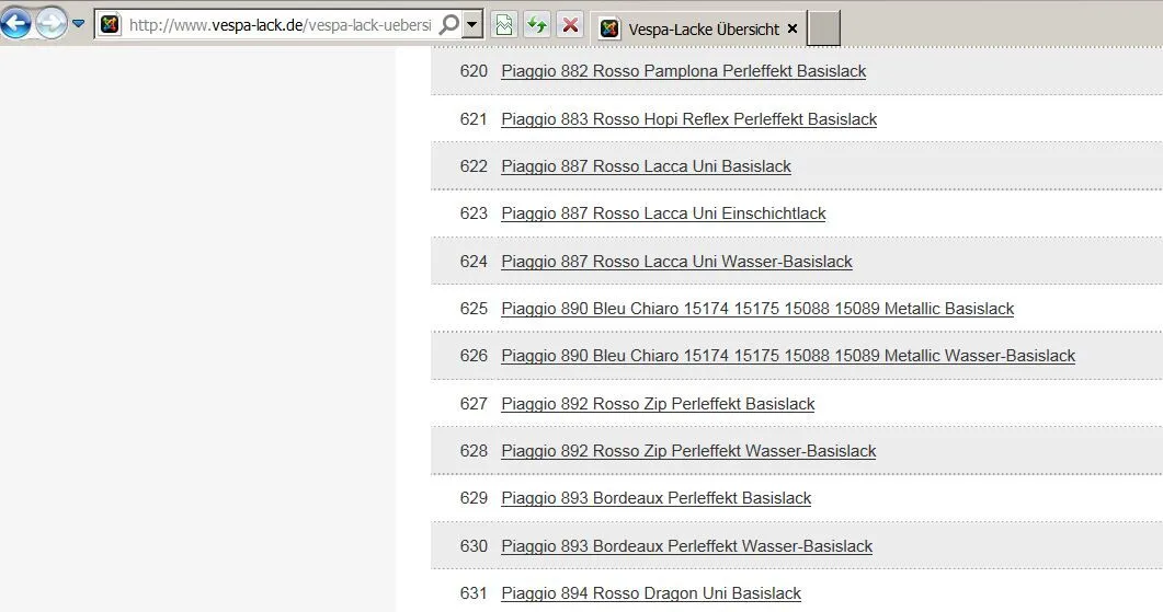

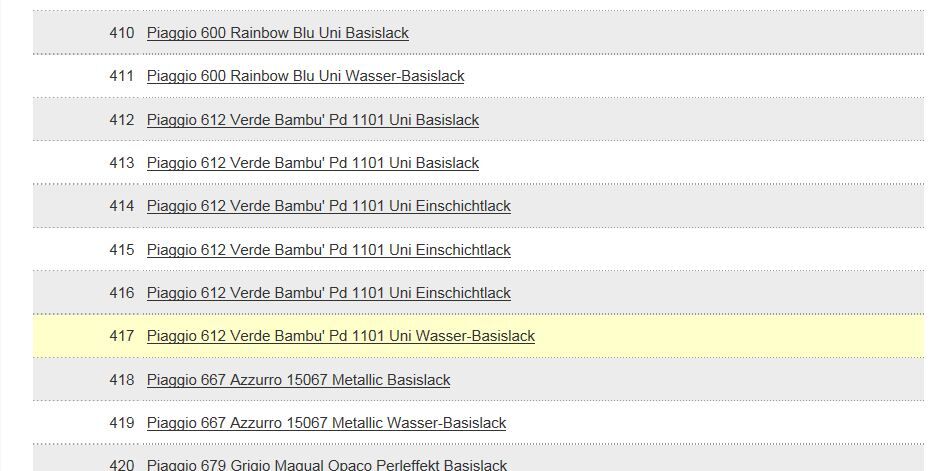

    Nach dieser. Das es diese Farbe gab, bezweifelt doch niemand. Aber wie in der anderen Aufstellung zu ersehen, wurden unter dem Namen schon zwei verschiedene verwendet. Trotz der Farbnummer und der Bezeichnung, weist die Nachlackierung doch einen zimlichen Farbunterschied auf . Dunkelt aber sicher noch nach (hoffentlich).

    Der Ausschnitt ist von vespa-lack.de, oder? Da hast du was missverstanden - diese 625 ist die fortlaufende Nummer in deren Liste, aber nicht die Piaggio-Farbnummer. Sonst würde da keine einzige Farbnummer zutreffen...
    • November 11, 2011 at 10:21

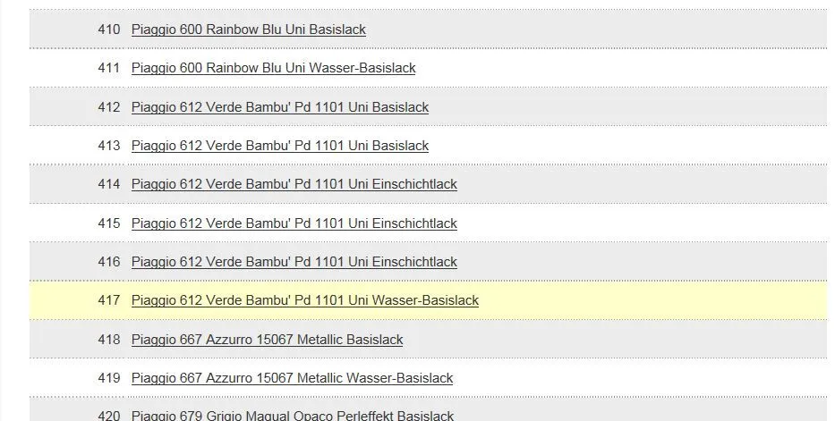

    Tschuldigug, falsches Bild, abe das ist das einzige was bei der Suche nach 625 angezeigt wird. Weiter unten dann die Farbnummern.

    Würde passen, entspricht aber nicht dem originalen Blinddeckel. Der ist flach (erkennt man auch ganz gut, wenn man sich kasonovas Foto weiter oben mal in Großansicht anschaut), während der aus dem Link dicker ist, weil darunter ein Schalter sitzt, siehe die Aussparung an der Unterseite.
