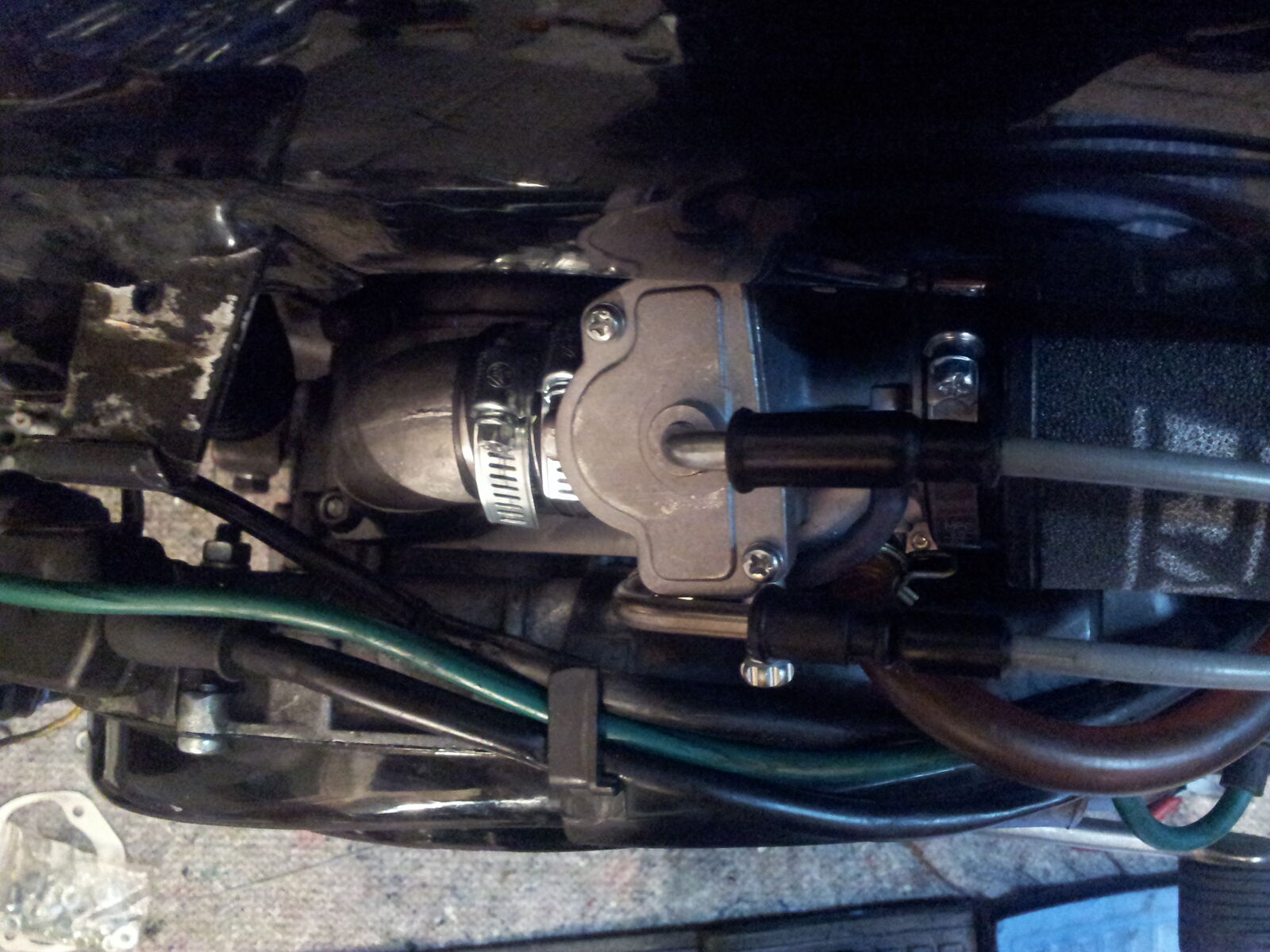

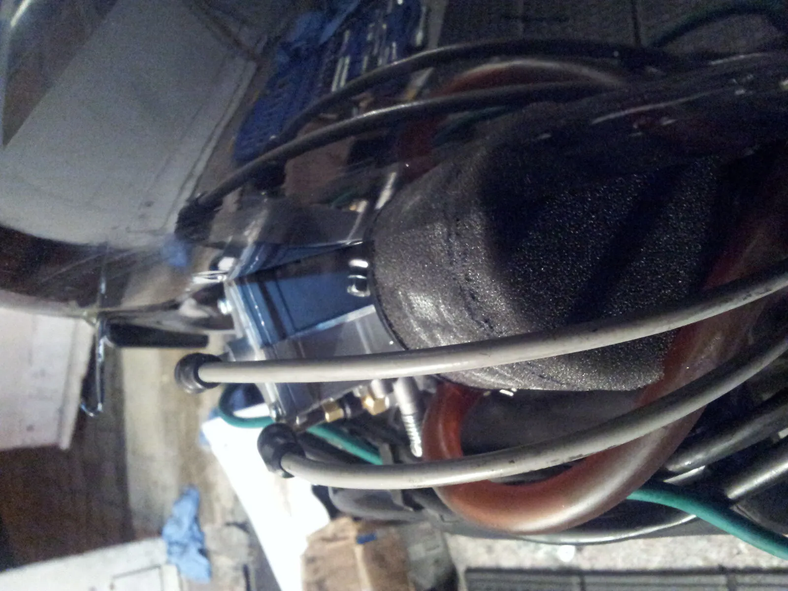

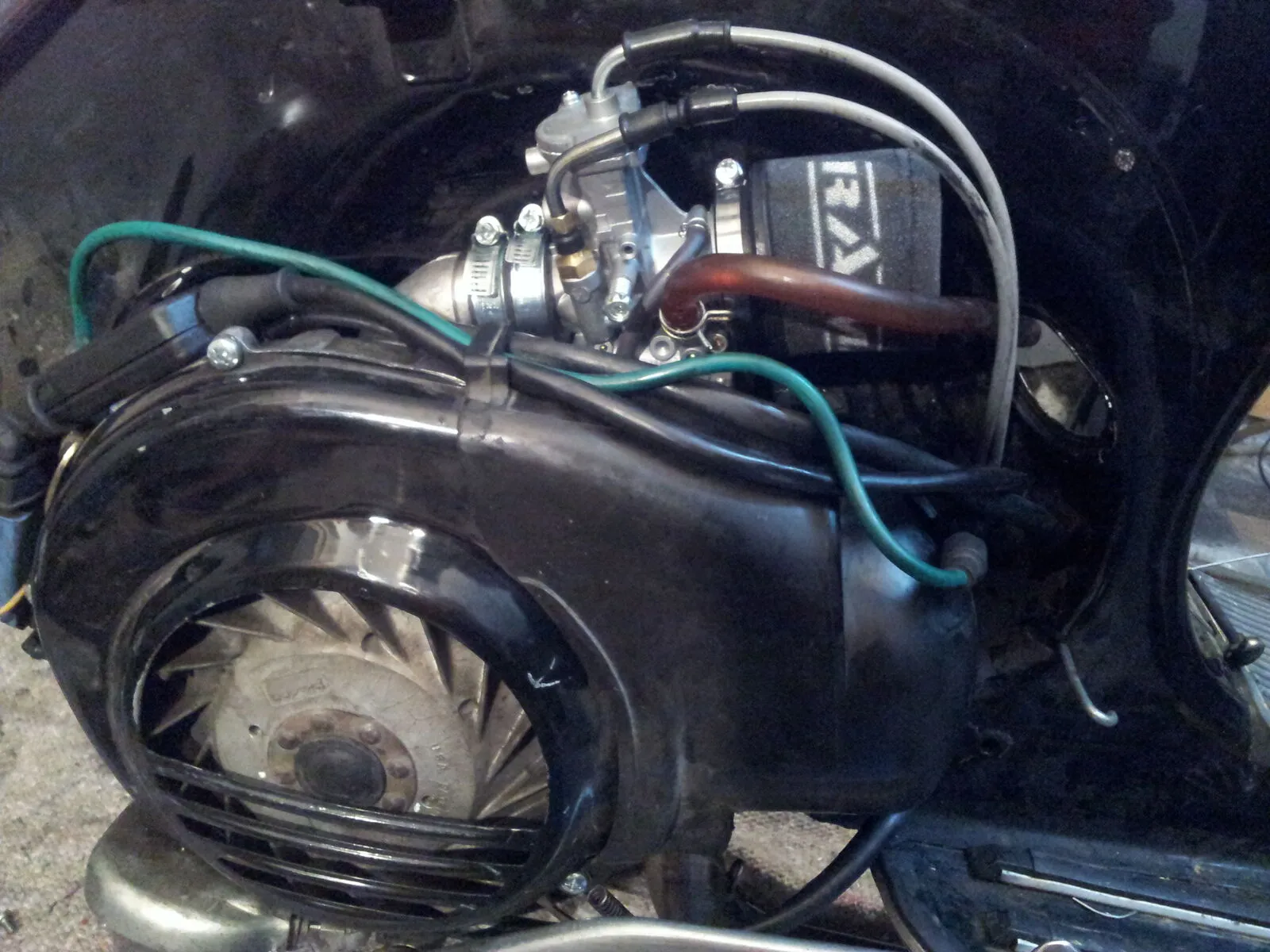

    Also ich hab heute den Motor kurz gespalten weil der nicht ganz dicht war und im Zuge dessen auch die Steuerzeiten noch bearbeitet.
    Ich hatte 172/121/25,5
    Nun hab ich die Fussdichtung von 0,8mm auf 1mm gemacht und am Auslass noch einige Zehntel weg genommen.
    Ich habe nun 174/119/26,5 !?
    Also entweder hab ich beim letzten mal nicht gescheid gemessen oder das Pleuel ist geschrumpft :D
    Kolbenunterstand war nun genau 1mm. Der Graviekopf hat ne QK von 0,3mm, sollte also ganz gut passen. Das Blödsinn mit 1,5mm hat aber keine Druckspuren ?(
    Gut ok soweit, da kümmer ich mich an einem anderen Tag drum.
    Wichtig für dieses Topic ist der Gaser.
    Der Mikuni TMX30 ist es bei mir geworden.
    Neben dem Zylinder musste ich auch den Alu-Spacer fräsen ohne Fräse hat das echt lange dauert, aber letzendlich ist auch der 10mm Spacer unter dem Ansaugstutzen verschwunden.
    Jetzt steht der Gaser sowohl am Rahmen als auch an der Plastikabdeckung an, ist das normal?
    Dass er oben ansteht war ja klar, aber ich dachte unten zum Zylinder wären noch ein paar mm Platz...
    nun die Meinungen bitte, steht der zu schräg?
    Probelauf heute ging ganz gut mit der Gasannahme, Probefahrt mach ich erst morgen.
    Da das nicht der Rahmen ist der den Motor dauerhaft bekommt ist es mir nicht unrecht wenn ich den beulenfrei lassen kann.
