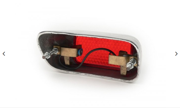

    Hier, beim Rücklicht, helfen ein paar Bilder mehr als die Annahme, dass jeder weiß, was ein VN Rücklicht ist. Ich habe mal eine Suchseite bemüht und mehrere Vorschläge für VN Rücklicht erhalten. Ich vermute aber mal du meinst so was:
    Und damit würde ich mal sagen, dass rassmo mit seiner Einschätzung gar nicht so schlecht liegt:
    Zitat von rassmo
    ... wenn keine Kennzeichenbeleuchtung da ist kannst du nur unten ein Stück der Fassung ausfräsen und mit Plexiglas verschließen so das das Rücklicht auch nach unten aufs Kennzeichen scheint.
    Und sorry das ich das sage aber deine Abkürzung für Kennzeichen in deinem letzten Satz ist eher fragwürdig.
    Ich teile hier aber rassmos Einschätzung der Abkürzung für Kennzeichen, auch wenn sich das als offizielle Abkürzung findet. Da lieber die Zeit nehmen und das Wort ausschreiben.

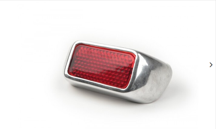

    Nee ich meine dieses Rücklicht hier. Eine Kennzeichenbeleuchtung habe ich noch in der Garage gefunden. Eine Platte um das Kennzeichen zu befestigen ebenso.

    Oder du nimmst das VN Rücklicht und solche
    Louis LED-KENNZEICHENLEUCHTE SCHWARZ, E-GEPRUEFT
    Kennzeichenleuchten
    So werde ich es an der Acma wohl auch machen
    Gruß Marco
