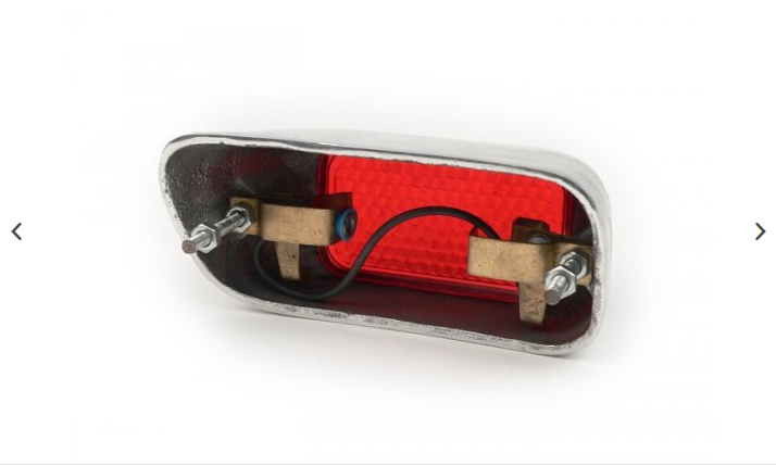

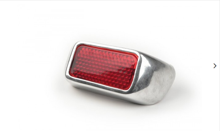

  • Moin zusammen,
    ich kram das hier mal raus, weil ich an meiner PX auch gerne das Rücklicht der VN montieren möchte. Das gefällt mir am besten.
    Das Problem ist nur, wie habt ihr das mit der Kennzeichenbeleuchtung gelöst?
    Da ist ja nix dran was das KZ beleuchten könnte.
  • Rücklicht der VN montieren möchte. Das gefällt mir am besten.
    Ich kenn das Rücklicht der VN nicht. Aber wenn keine Kennzeichenbeleuchtung da ist kannst du nur unten ein Stück der Fassung ausfräsen und mit Plexiglas verschließen so das das Rücklicht auch nach unten aufs Kennzeichen scheint.

    Hier, beim Rücklicht, helfen ein paar Bilder mehr als die Annahme, dass jeder weiß, was ein VN Rücklicht ist. Ich habe mal eine Suchseite bemüht und mehrere Vorschläge für VN Rücklicht erhalten. Ich vermute aber mal du meinst so was:
    Und damit würde ich mal sagen, dass rassmo mit seiner Einschätzung gar nicht so schlecht liegt:
    ... wenn keine Kennzeichenbeleuchtung da ist kannst du nur unten ein Stück der Fassung ausfräsen und mit Plexiglas verschließen so das das Rücklicht auch nach unten aufs Kennzeichen scheint.

  • Moin
    Oder du nimmst das VN Rücklicht und solche
    Louis LED-KENNZEICHENLEUCHTE SCHWARZ, E-GEPRUEFT
    Kennzeichenleuchten
    So werde ich es an der Acma wohl auch machen
