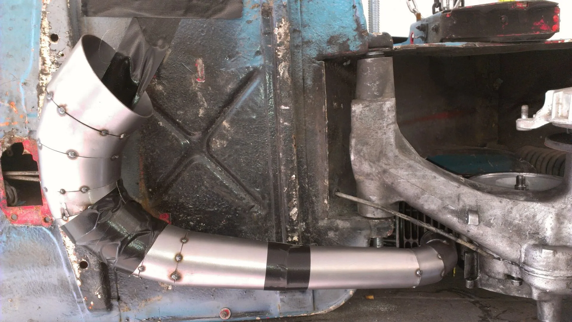

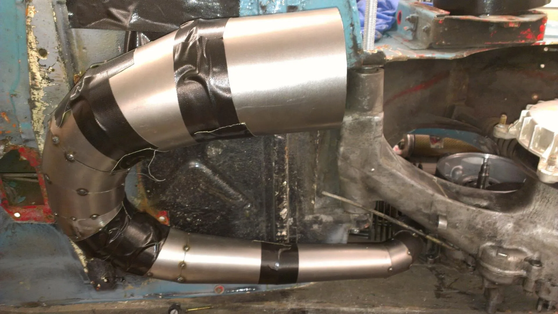

    Schauen wir mal ob dieser Auspuff was bringt 8|
    Durchmesser e nur 120mm :whistling: wird aber noch als RH umgebaut

    Ja ich auch, achja alles Handgeschnitten aus 1,25mm Blech :love:
