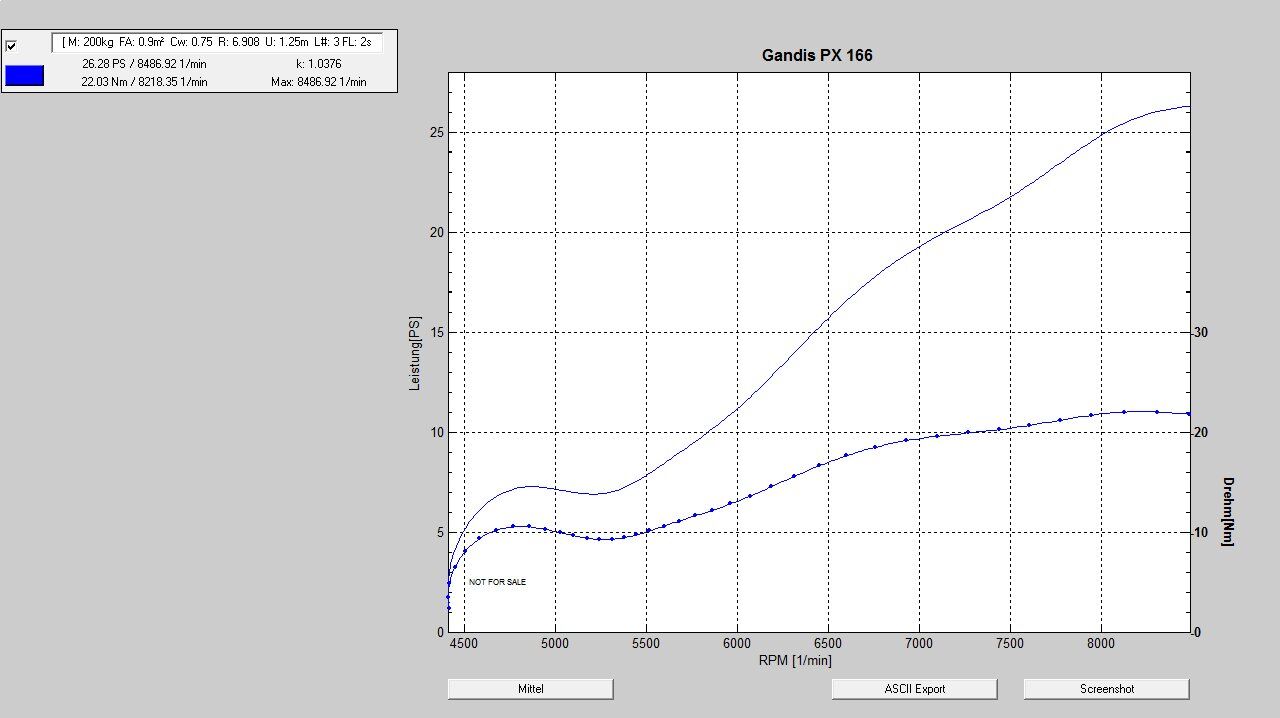

    Nur noch ein wenig den Vergaser abstimmen, dann wieder den 120er Reifen montieren dann mal einen Dynolauf machen, mir den Heidenau K58 hab ich schon einen gemacht, sehr vielversprechend muss ich dazusagen, die 25PS hab ich auf alle Fälle, laut GSF Dyno, wie es dann auf einem P4 ausschaut werden wir heuer noch sehn :whistling:

    vorläufiger Zwischenstand mit dem 3.00 K58 :rolleyes:

    is die kurve vom dyno jetzte?
    schöne kurve! :thumbup:

    jo, mit noch nicht fertig eingestellten Vergaser, da ist schon noch was drin :whistling:

    Ja sauber :thumbup: Was sagt das Popometer über Zuwachs in % zur alten Motorstufe?

    ja in reso gehts schon ziemlich ab :D
