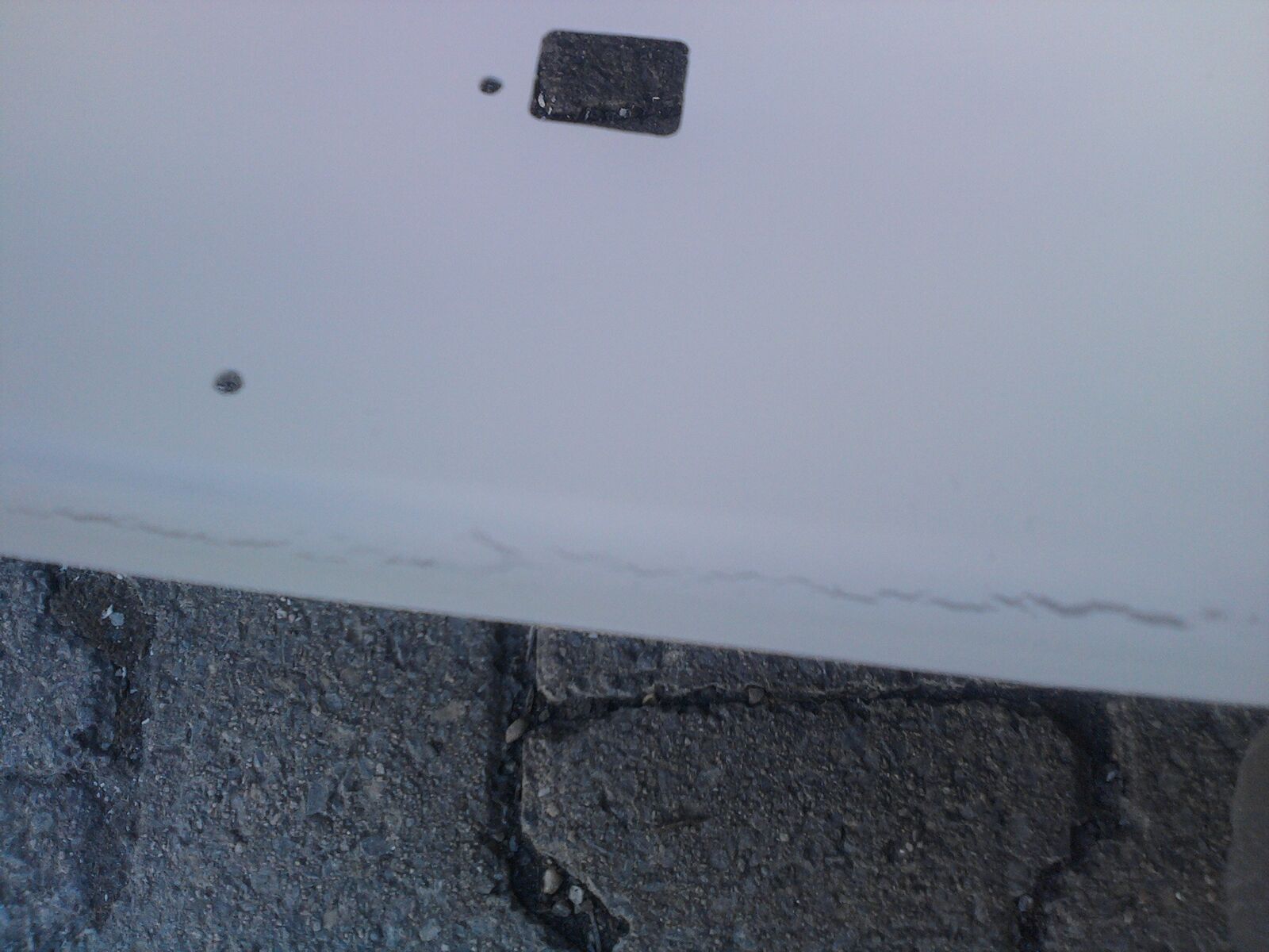

    ich bin gerade dabei mein Trittbrett beizulackieren. Piaggio 724. Sprühdose Farbe + Klarlack.
    Leider reißt der Lack immer an den gleichen Stellen. Ich habe 3 x den kompletten Lack entfernt, dann grundiert + gefillert dann Lack und 20 min nach der letzten Schicht sind die Risse da. (s. Fotos).
    Ich weis dass die Sprühdosen nicht ideal sind, ist aber als Beilackierung für mich OK. Ich habe schon einiges beilackiert aber bislange ist mir sowas nicht untergekommen. Ich habe den Fillergrund benutzt den ich sonst auch immer benutze. Der harmonisiert auf dem Mitteltunnel auch prima mit dem Lack und ich habe ein nettes Ergebniss erhalten. Nicht so an den Knicken des Beinschildes und zum Mitteltunnel hin. Ich habe ca 24h Trocknungszeit für den Fillergrund wie immer, dann 3 dünne Schichten Lack. Dann Risse an den Falsen & Kanten!
    Hat jemand eine Idee was schiefgelaufen sein könnte??
    Kann es sein dass sich der Grund und der Lack doch nicht 100%-ig vertragen, dass es so zu Spannungsrissen kommt?

    das problem liegt daran das das sehrwarscheinlich durchgeschliffene stellen sind und der lack immer wieder an den randzonen reist
    da die arosole zu scharf sind
    die lösung
    schleifen und mit nem 2k füller ohne verdünnung trocken spritzen
    bis ein deckender fülleraufbau entsteht
    mit einem weichen schleifvließ füllerstelle anrauhen und drauf achten nicht durzuschleifen sonst kommt es zum selben problem
    es ist schierig mit der dose hin zu bekommen

    OK. ich habe heute extra darauf geachtet dass die Fillerschicht NICHT durchgeschliffen wurde. Ich habe die Fläche nur ganz leicht mit einem 400-er angeraut, das ganze dann gesäubert (trocken mit elektrostatischem Tuch) und dann lackiert. Vor zwei Wochen hatte ich das gleiche Prozedere an meiner schwarzen. Habe sogar nur einfaches RAL-Schwarz aus der Dose genommen und hatte gleich nach dem ersten Anlauf eine saubere Lackierung. Nicht super perfekt aber dem alter und der Patina angepasst. ;)
    Leider habe ich keine Möglichkeit eine ordentliche Spritzpistole zu nutzen; sollte das nicht auch mit der Dose machbar sein??
    btw. ich habe versuchshalber die Risse mit einem 600-er plan geschliffen und habe nochmal drüber gespritzt. Es tauchen die idetischen Risse auf. Es war definitv kein Metall/Grund zu sehen!

    du mußt sie schon wieder offen schleifen und den füller nur vorsichtig drübernebeln (trockenspritzen) einen gang 2-3min ablüften nochmal nebeln 2-3min ablüften usw usw bis vernünftig deckt
    wie schon gesagt mit der dose ist es schwierig wegen den enthaltenen aerosolen und lösemittel bei motorad teile kommt das auch oft vor dieses problem oder du benutzt ein füller auf wasserbasis die enthalten aber keine lösemittel weiss nur nicht ob es diese auch in der dose gibt nur drann denken wasserbasis nicht nass schleifen nur trocken

    HM! Komisch das ich das Problem nicht mit dem günstigen schwarzen Lack aus der Dose hatte. Eine Dose 724 kostet mich 15 EUR. Und das ist jetzt schon die 2. die fast leer ist!!! wuetend-)
    Werde Morgen nochmal alles runterschleifen, dann einen Grund vom Lackierer mitnehmen und eine weitere Dose 724 mischen lassen. Wenn's dann nicht klappt: :+1
    Ne mal im Ernst, die Aerosole sind doch von der Lackfarbe unabhängig! Ich versteh das echt nich.

    es kommt auch darauf an was für ein lack vorher drauf war wie frisch ist er ect sprühdose ist halt sehr scharf sagt mann und greift den alten lackaufbau an und an den randzuhnen bilden sich dann diese risse
    schau doch mal ab du wasserbasierenden grundierung oder füller bekommst das geht besser

    Also ich hab' jetzt heute Morgen mal den Tipp mit dem Felgensilber versucht. Leider funktioniert er nur teilweiße. Zwar bildet das Felgensilber eine schöne glatte Basis. Der weiße Lack reißt allerdings nach wie vor.
    Ich habe mir jetzt mal überlegt eine 2K Dose mischen zu lassen. Die ist zwar nicht haltbar, könnte aber ggf. meine Probleme lösen, oder was meint ihr?

    SO, kurze Rückmeldung: habe es geschafft.
    Ich habe nochmal alles gründlich verschliffen und Füller aufgetragen. Dann habe ich mit einem sehr großen Abstand in bestimmt 8 Gängen mit je 15 min Trocknungszeit den weißen Lack aufgetragen. Ich prima geworden und ich habe keinerlei Risse! Die Überschichtuung mit Klarlack verlief problemlos! :)
