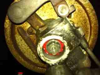

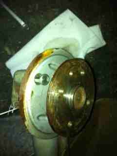

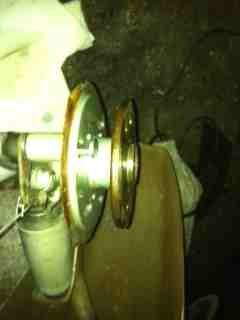

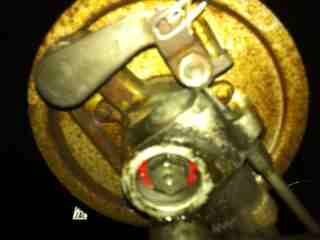

    Schönen Guten Tag zusammen,
    ich habe die Suche zwar bemüht, leider aber keine Hilfe für mein Problem gefunden.
    Ich bin ziemlich unbedarft und versuche jetzt schon länger Bremstrommelaufnahme am Vorderrad abzunehmen damit ich die Backen neu einsetzen kann. Ich weiß leider nicht welche Schraube ich hierfür rausdrehen (Linksgewinde? Rechtsgewinde?) muss bzw. ob ich einen Abzieher dafür brauche um die Bremstrommelaufnahme runter zu nehmen. Ich habe ein paar Fotos gemacht und würde mich sehr über eine kleine Hilfe freuen.
    Ich wünsche euch noch einen schönen Abend und jetzt schon mal besten Dank im Voraus.
    Schöne Grüße
    Philipp

    mach doch mal ein Bild wo man das Bremstrommelteil von vorne sieht. Wir sprechen hier aber schon über ne 9 zoll felge ?

    Besten Dank für die Antwort. Ich habe eine 10 Zoll Felge. Anei das beste Bild was ich derzeit habe. Die Schrauberwerkstatt ist schon finster. Ich werde morgen noch mal ein paar Bilder machen.

    Die große Mutter in der Mitte, normalerweise mit einem Splint gesichert, losschrauben und Bremstrommel abnehmen. Mutter lösen geht m.M.n. besser mit angebrachtem Rad.
  • Pierre Lavendel
    • November 2, 2011 at 18:44
    du hast eine 4-Loch Bremstrommel fürs die 10 Zoll Felgen.
    Sorry Rassmo: Hier gibts keine Kronenmutter mit Splint!
    Deine hier sichtbare 4-Loch-Bremstrommelaufnahme ist fest mit der Vorderradwelle verschweißt.
    Du mußt von hinten die Mutter lösen, welche das rote angespritzte Tachoantriebsrad besitzt, die Mutter hat ein Linksgewinde!
    Mit einem Dorn treibst du dann die Welle zur Bremstrommelseite hin raus. Aber Vorsicht! Nimm nen Messingdorn oder einen dünnen Körner, sonst verballerst du das Gewinde der Vorderradwelle
    Dadurch leiden eigentlich die beiden Vorderradlager.
    Tip: Tausche die am Besten gleich mit aus, is nicht teuer! Nimm am besten "For life" gefettete gekapselte Lager (Kein Billichkram bitte)!

    Wenn du die Mutter runter hast, kannst du den ganzen Inneren Raum mal mit WD40 fluten/durchspülen. Bei mir hat dann im Anschluss ein ganz wenig Hebeln zwischen Schwingenkörper und dem Teller der Bremstrommelaufnahme schon zum Erfolg geführt. Ich hoffe du kannst nachvollziehen, welche Stelle ich meine. :whistling:
