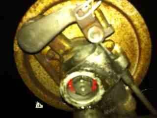

    Ich bin ziemlich unbedarft und versuche jetzt schon länger Bremstrommelaufnahme am Vorderrad abzunehmen damit ich die Backen neu einsetzen kann. Ich weiß leider nicht welche Schraube ich hierfür rausdrehen (Linksgewinde? Rechtsgewinde?) muss bzw. ob ich einen Abzieher dafür brauche um die Bremstrommelaufnahme runter zu nehmen. Ich habe ein paar Fotos gemacht und würde mich sehr über eine kleine Hilfe freuen.

  • Hallo,
    du hast eine 4-Loch Bremstrommel fürs die 10 Zoll Felgen.
    Sorry Rassmo: Hier gibts keine Kronenmutter mit Splint!
    Deine hier sichtbare 4-Loch-Bremstrommelaufnahme ist fest mit der Vorderradwelle verschweißt.
    Du mußt von hinten die Mutter lösen, welche das rote angespritzte Tachoantriebsrad besitzt, die Mutter hat ein Linksgewinde!
    Mit einem Dorn treibst du dann die Welle zur Bremstrommelseite hin raus. Aber Vorsicht! Nimm nen Messingdorn oder einen dünnen Körner, sonst verballerst du das Gewinde der Vorderradwelle
    Dadurch leiden eigentlich die beiden Vorderradlager.
    Tip: Tausche die am Besten gleich mit aus, is nicht teuer! Nimm am besten "For life" gefettete gekapselte Lager (Kein Billichkram bitte)!

  • Wenn du die Mutter runter hast, kannst du den ganzen Inneren Raum mal mit WD40 fluten/durchspülen. Bei mir hat dann im Anschluss ein ganz wenig Hebeln zwischen Schwingenkörper und dem Teller der Bremstrommelaufnahme schon zum Erfolg geführt. Ich hoffe du kannst nachvollziehen, welche Stelle ich meine. :whistling:
