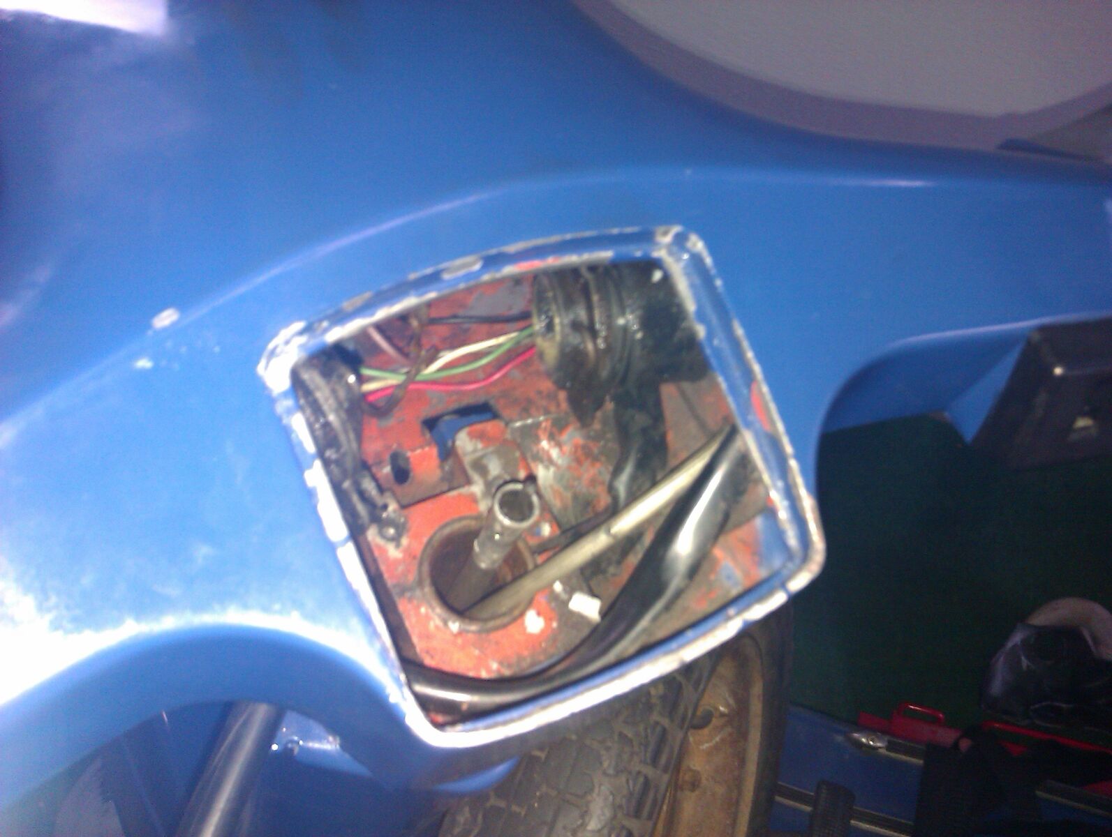

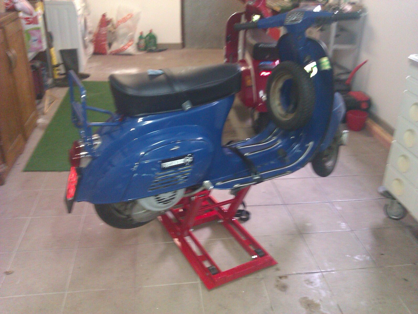

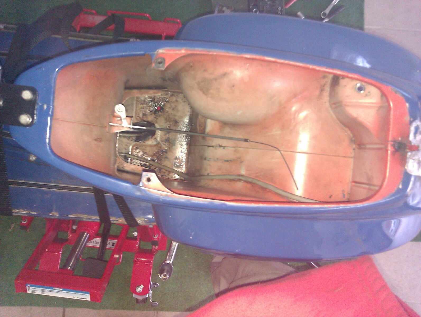

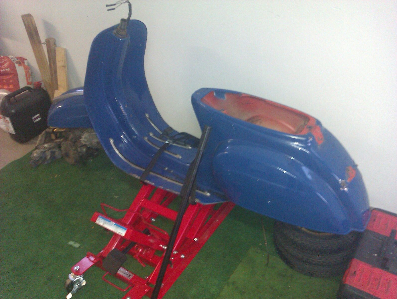

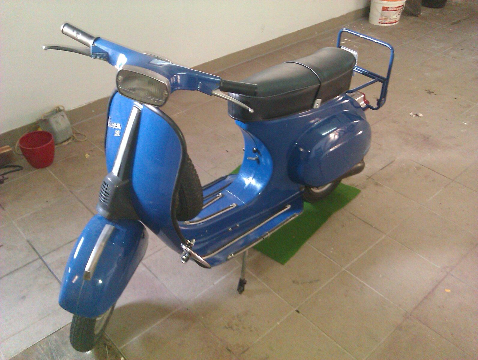

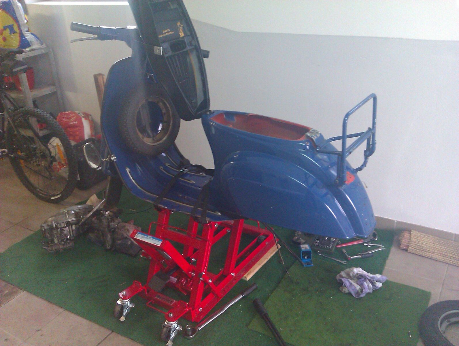

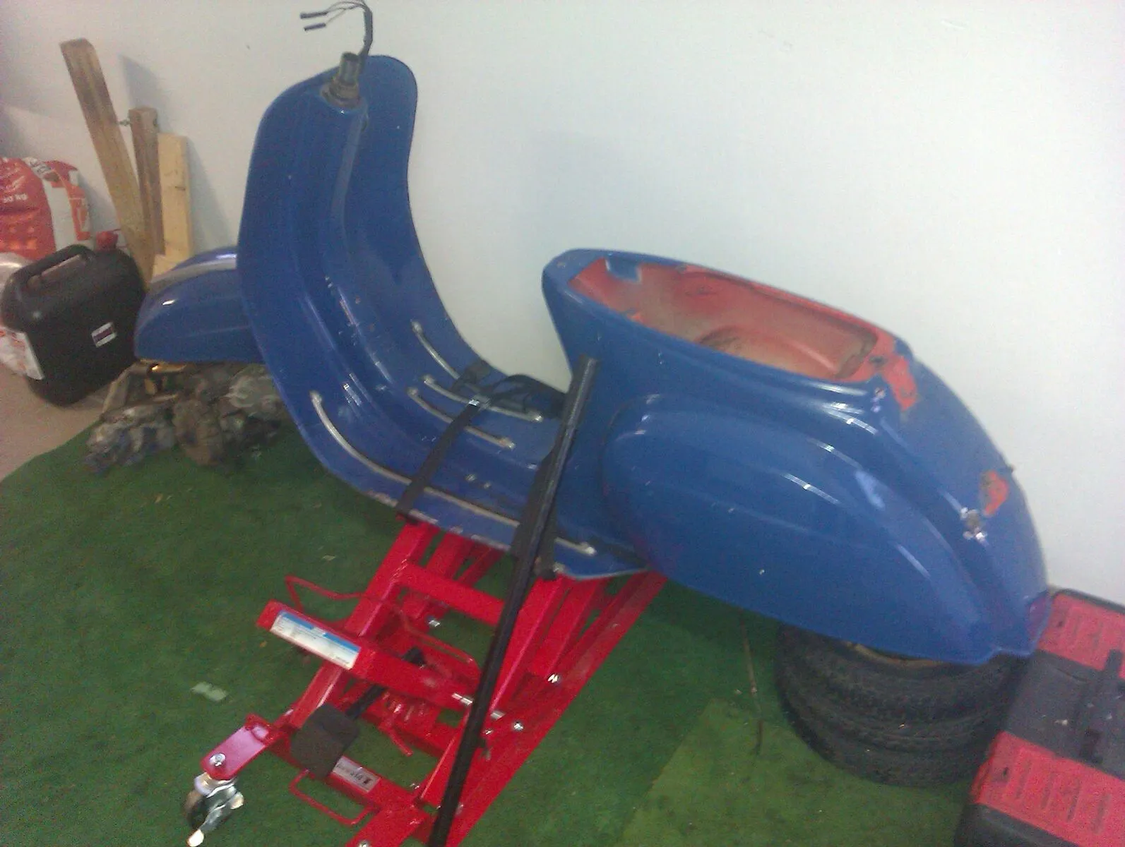

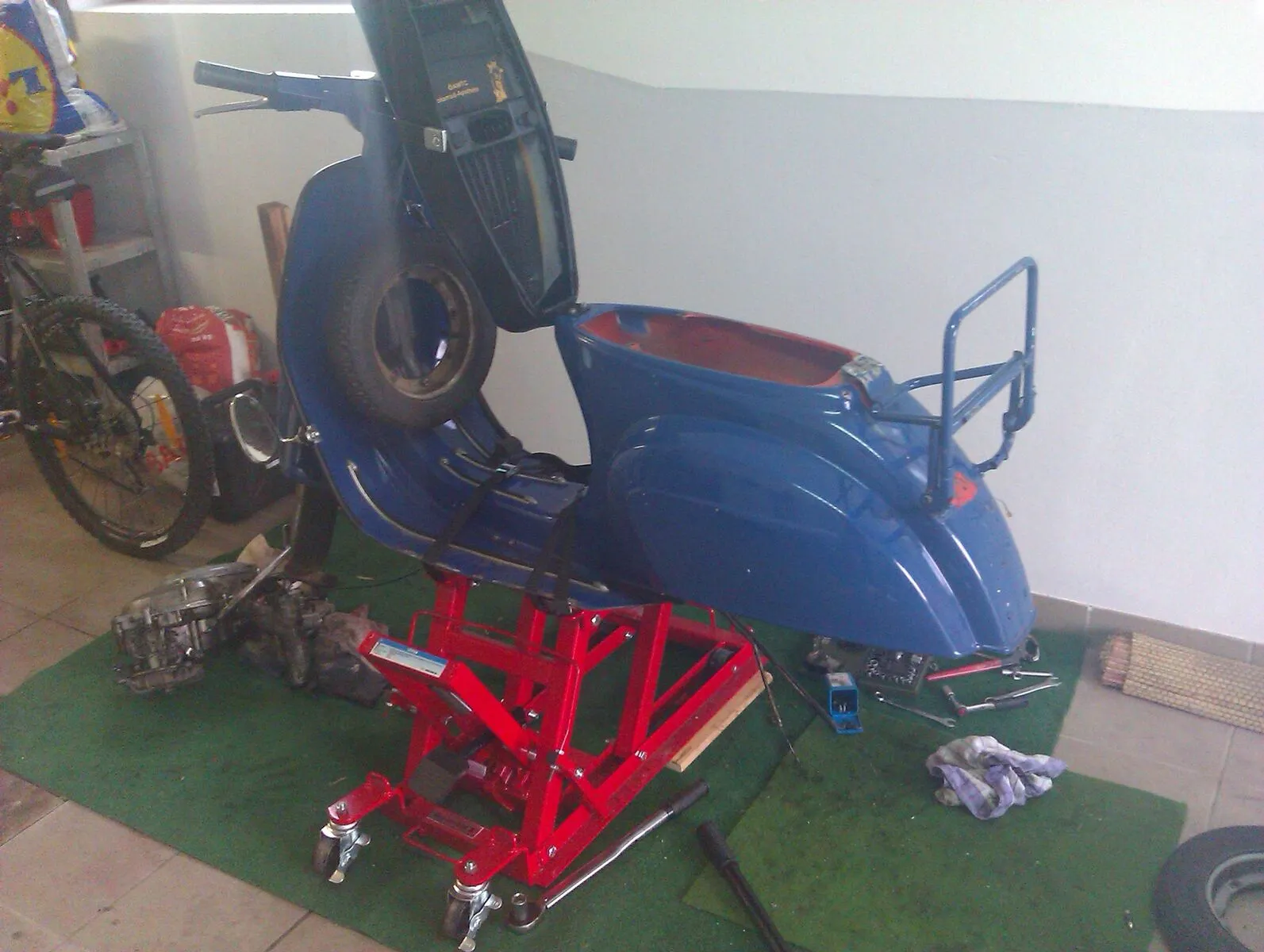

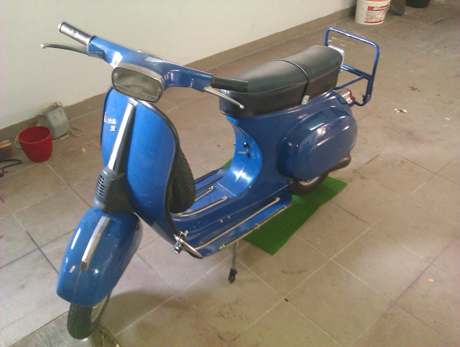

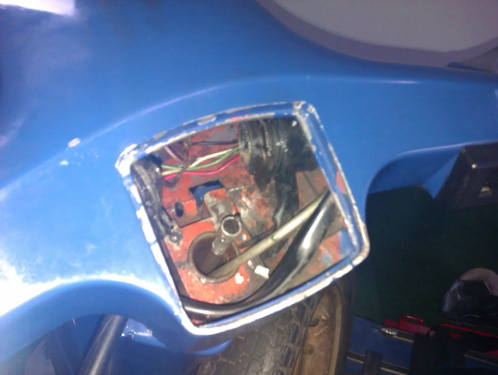

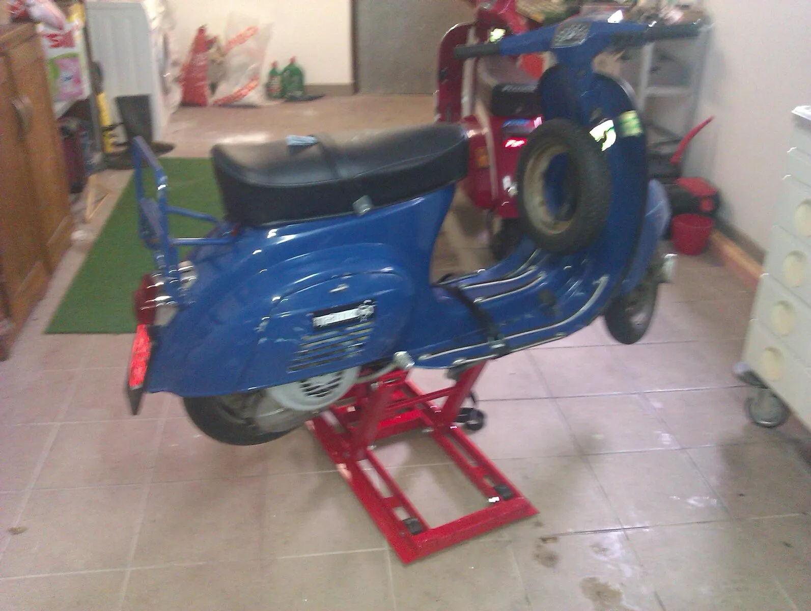

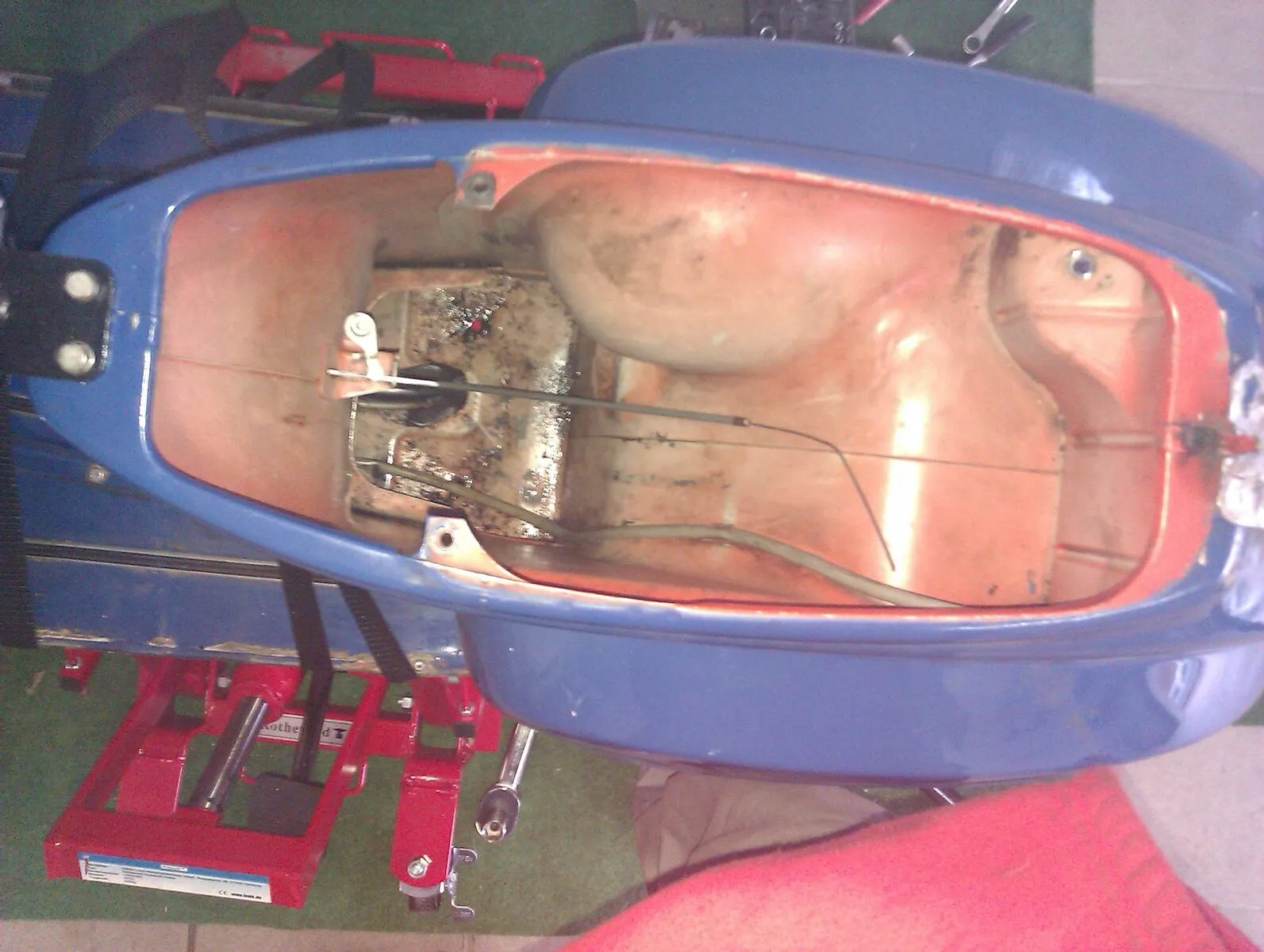

    Ich habe heute begonnen meine erst erworbene Special 50 zu zerlegen.
    und schon habe ich meine erste frage: ich habe den Motor ausgehängt und wollte den zerlegen um einige Teile (falls nötig) zu erneuern, er ist sehr sehr verdreckt und ich wollte ih mal putzen, kann ich den mit dem Hochdruckreiniger putzen oder geht das nur von Hand.?
    Falls es euch interessiert habe ich ein paar Fotos angehängt. :D
    Ich habe mir auch noch einen Motoradeheber der mir einiges erleichterte. (Y)

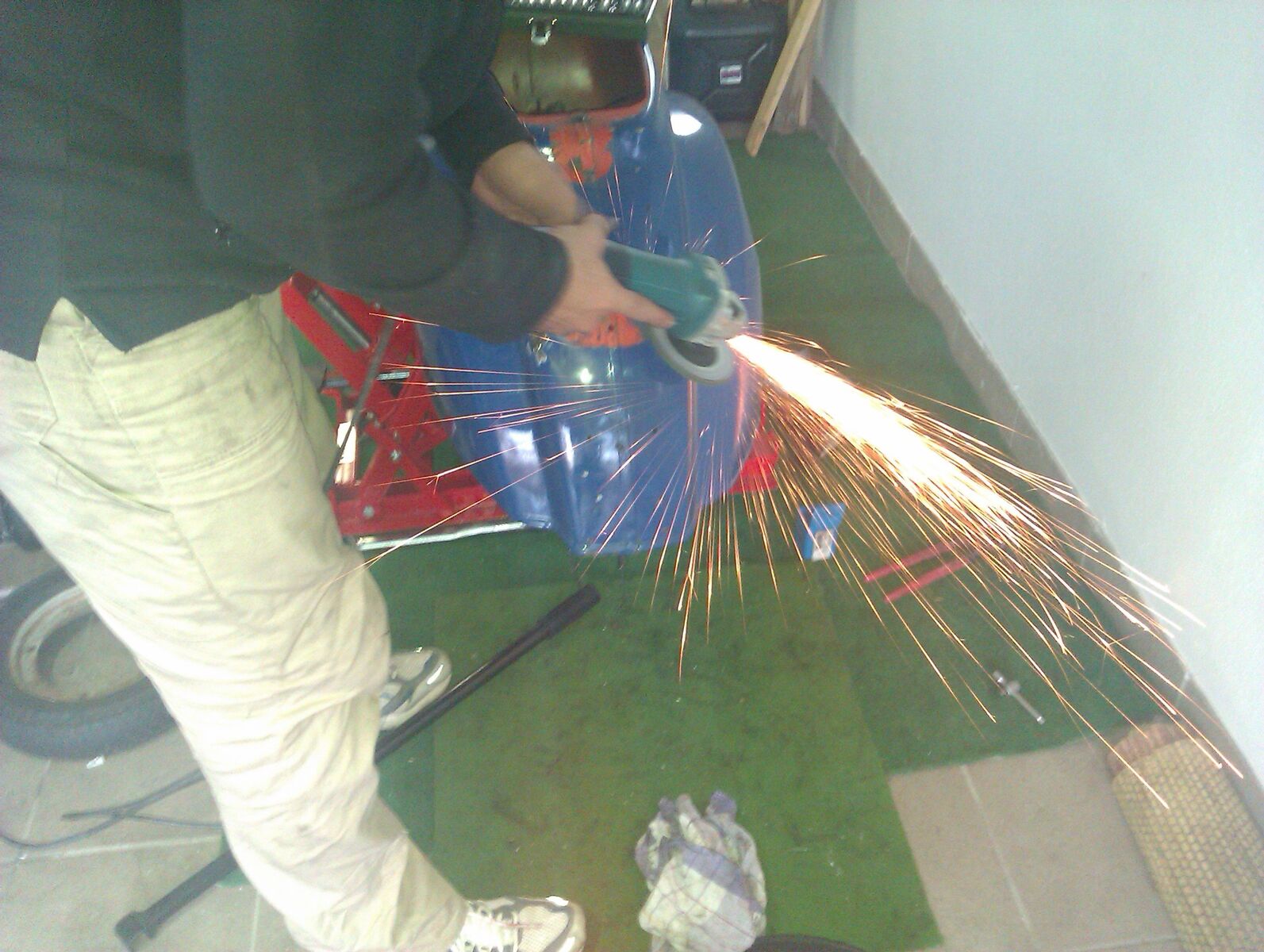

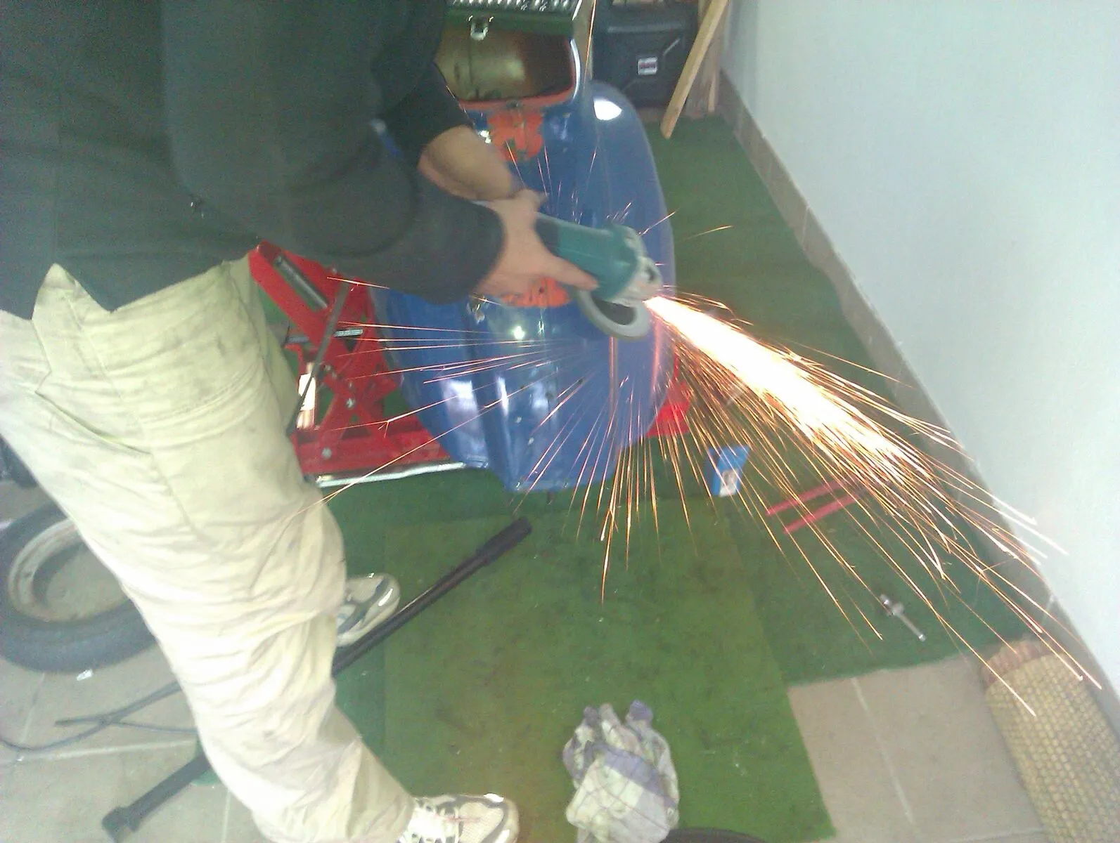

    als erstens musste ich den selbstgebastelten Gaypäcksträger wegflexen da die schweißpunkte schlecht verarbeitet wurden und Rost anzogen.
    hätte jemand villeicht ein paar vorschläge für den neuen lack da ich noch gar keine vorstellung habe... :sleeping:
    was haltet ihr eigentlich davon -> .?
