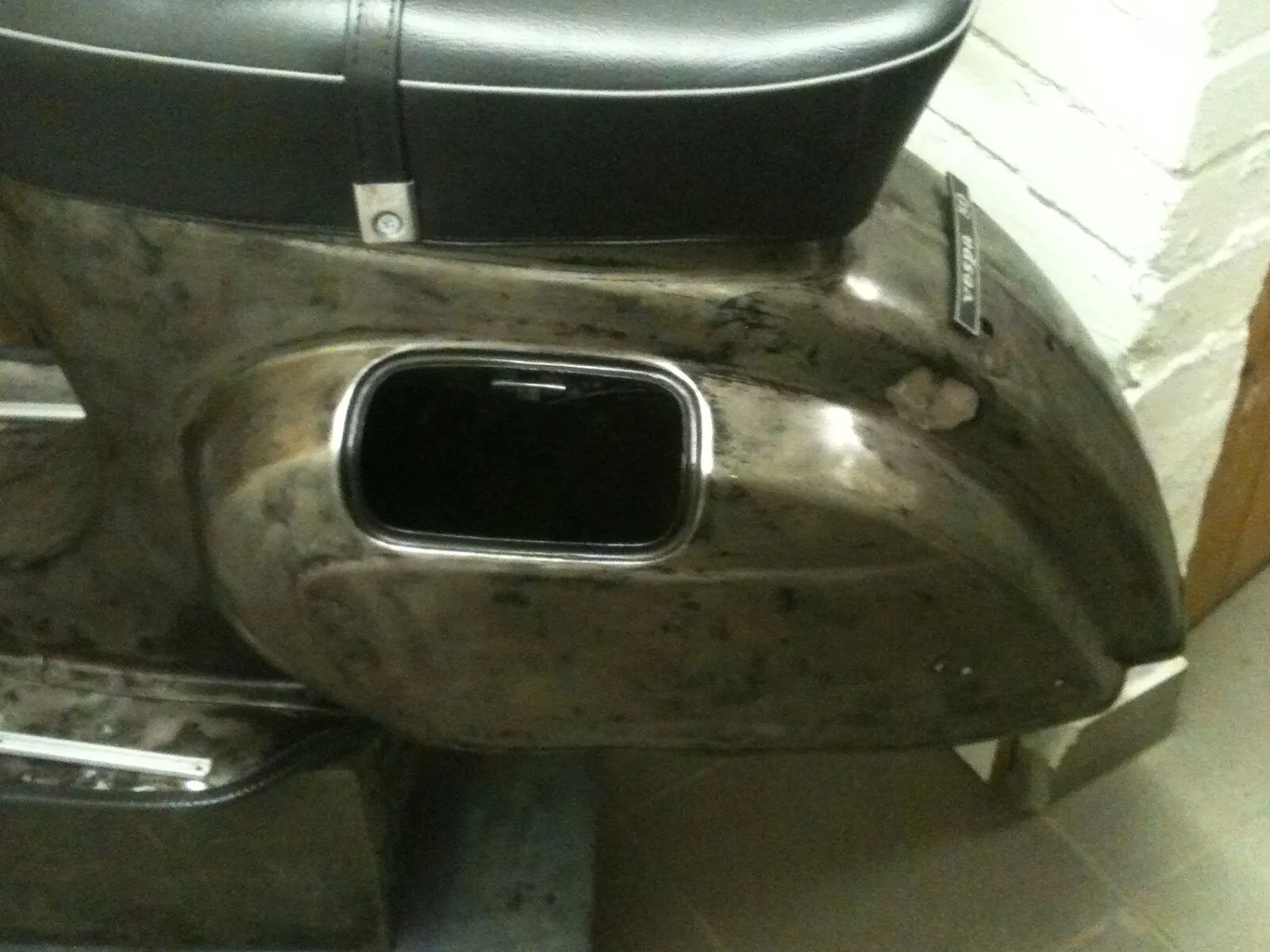

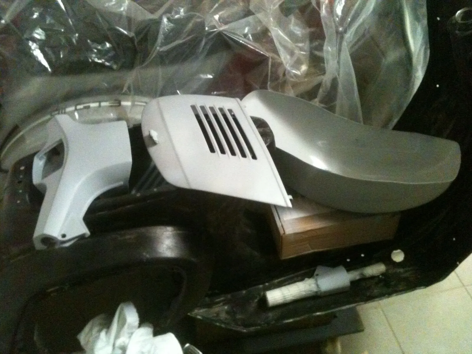

    Ich suche immer noch einen Seitendeckel für das Seitenfach :whistling:

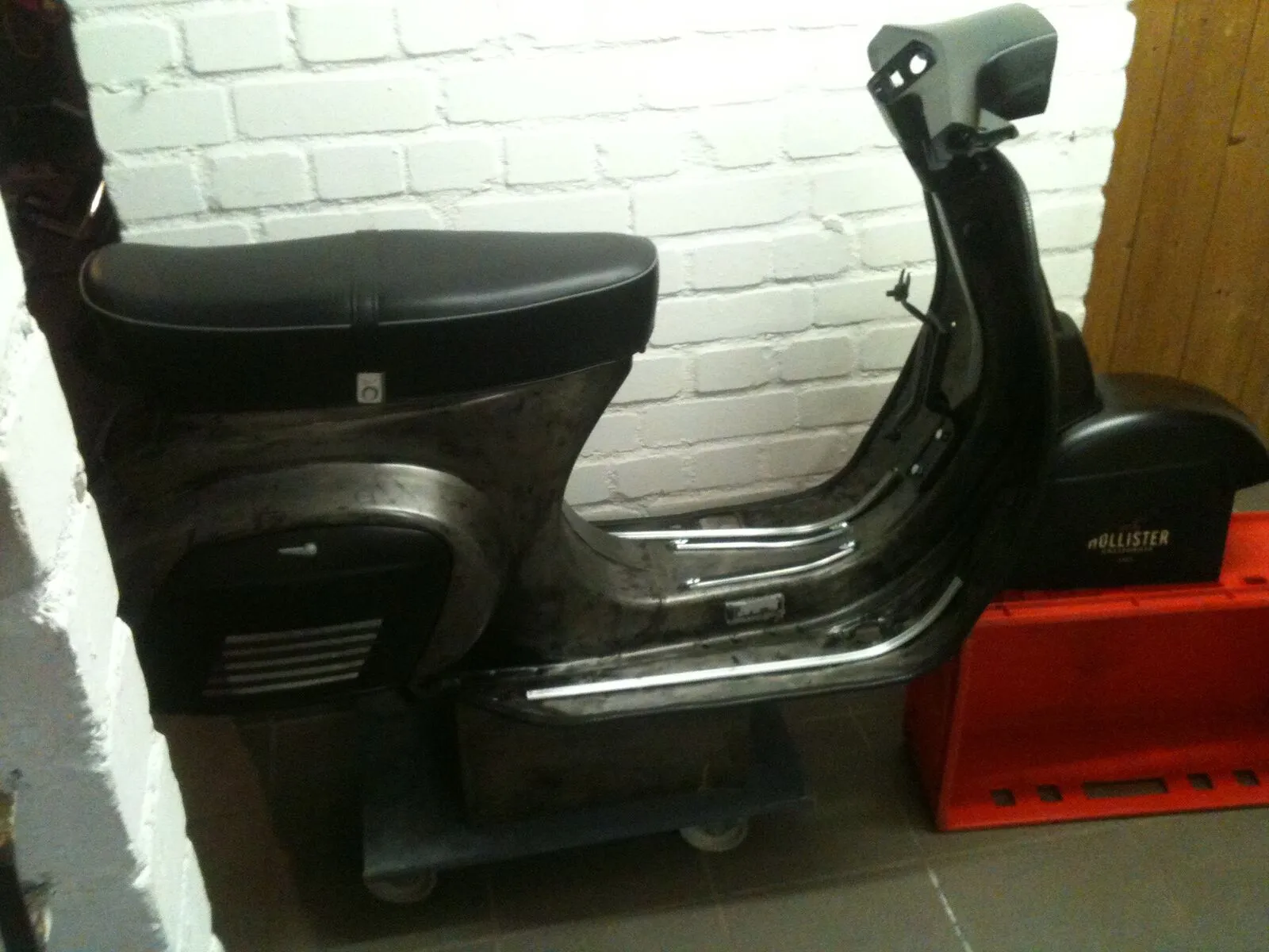

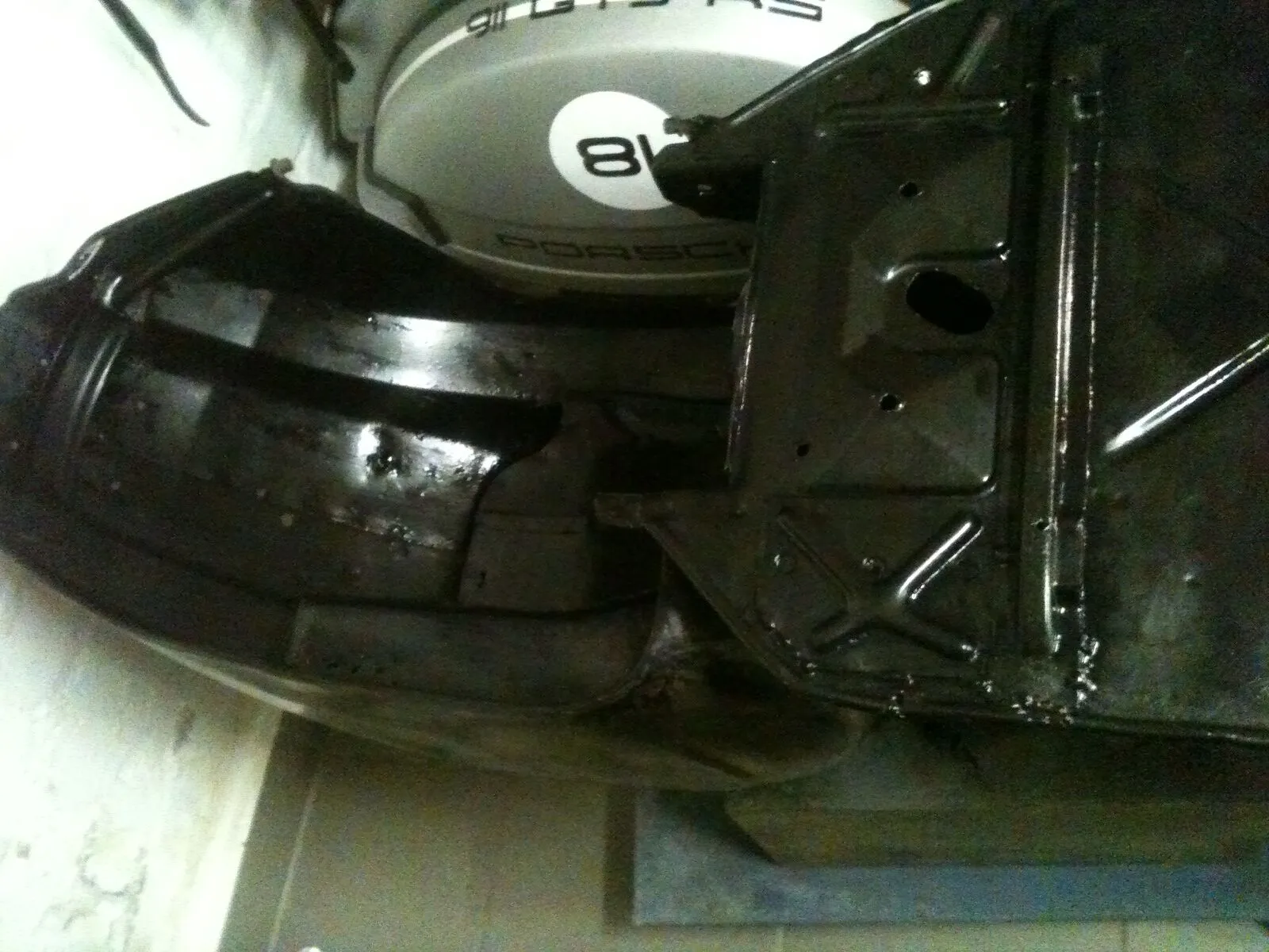

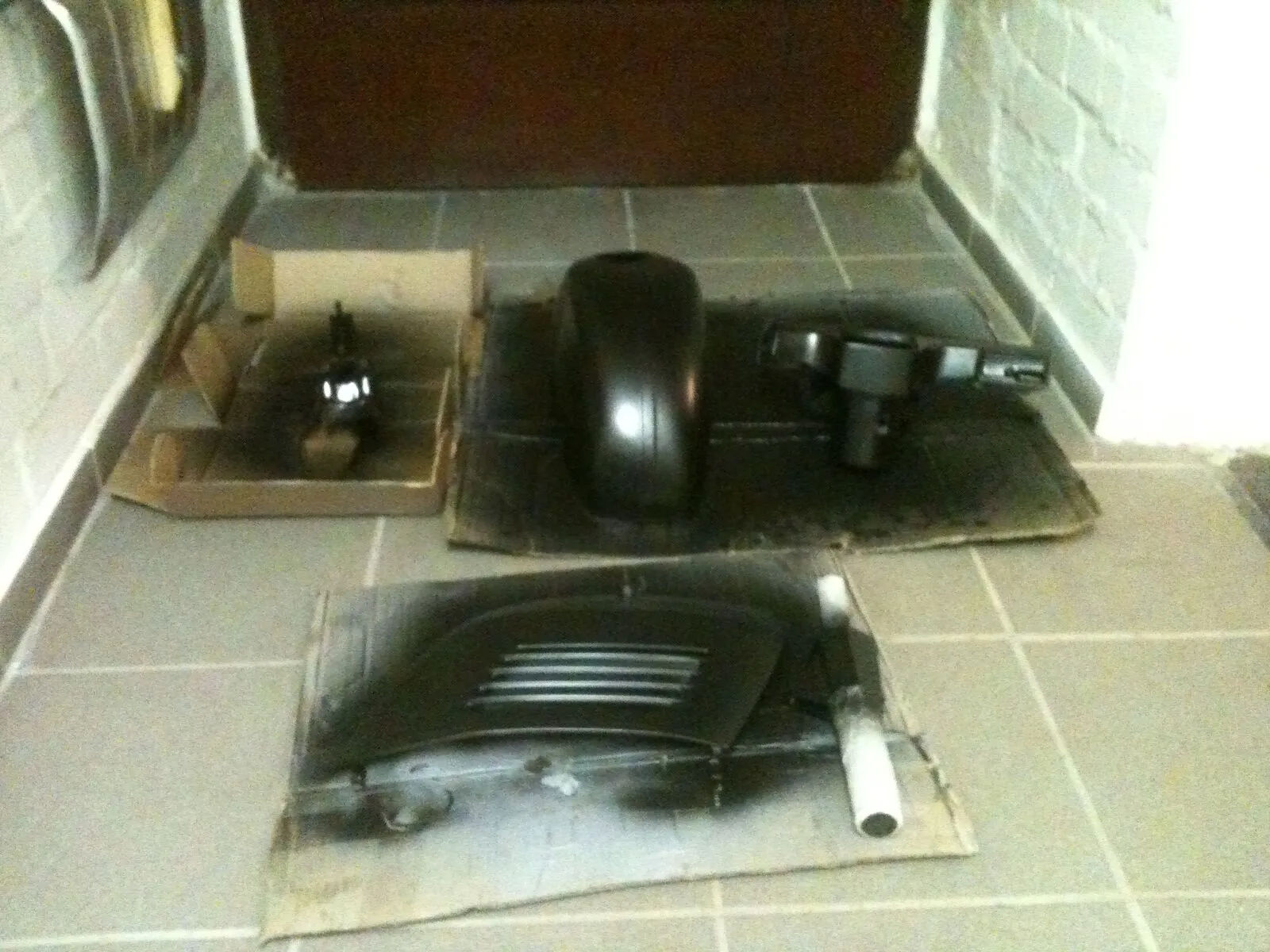

    Hier mal neues Bildmaterial. Neben Lenkkopf sind nun auch Lenkerstummel, Seitenklappe und Koti grundiert:

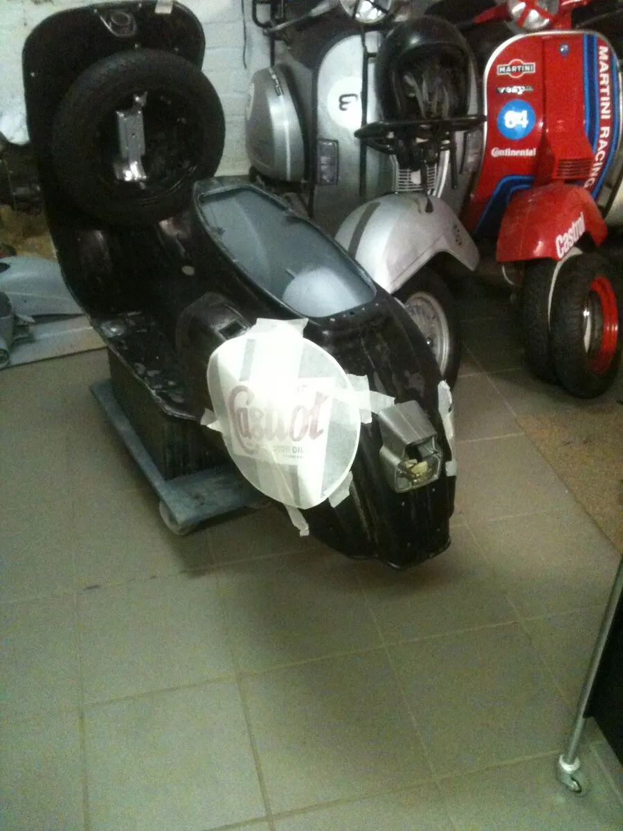

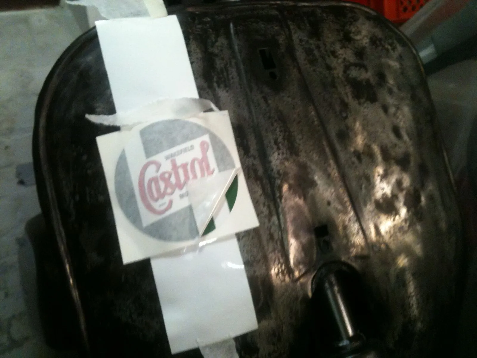

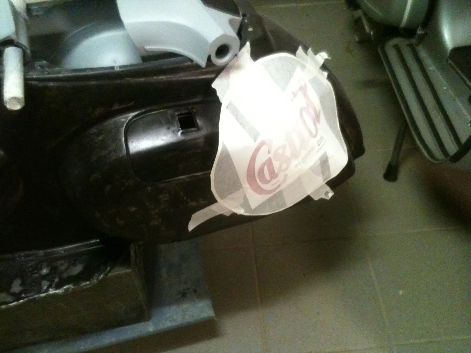

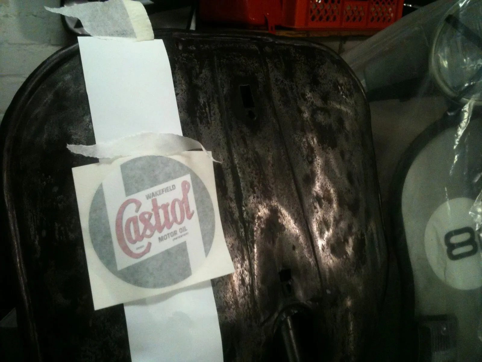

    Aus dem Kackfaß wird nun ein olles Oelfass :D ... Hab mal angefangen ein bischen mit der Folie zu basteln (ist jedoch nur ein erster Entwurf!)

    Moin!
    Wenn das ein olles Ölfaß werden soll muste eigendlich nur noch Klarlack über den Rahmen machen,Sticker druff und jut is! :thumbup:
    Sieht aber gut aus!
    Gruß Creutzfeld

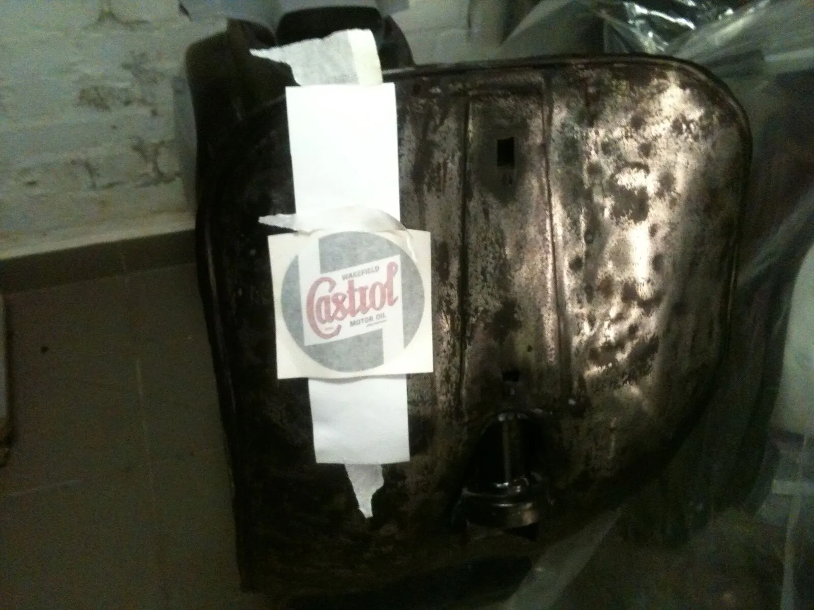

    Es soll keine Kopie werden, es wird wahrscheinlich nur keinen Lack geben bzw. nur Klarlack (Bis auf die Anbauteile), alternativ wird die Grundfarbe mattschwarz aus der Dose...hier mal so eine Idee von einer Seitenansicht
    im grunde ist es eine Budgetfrage...

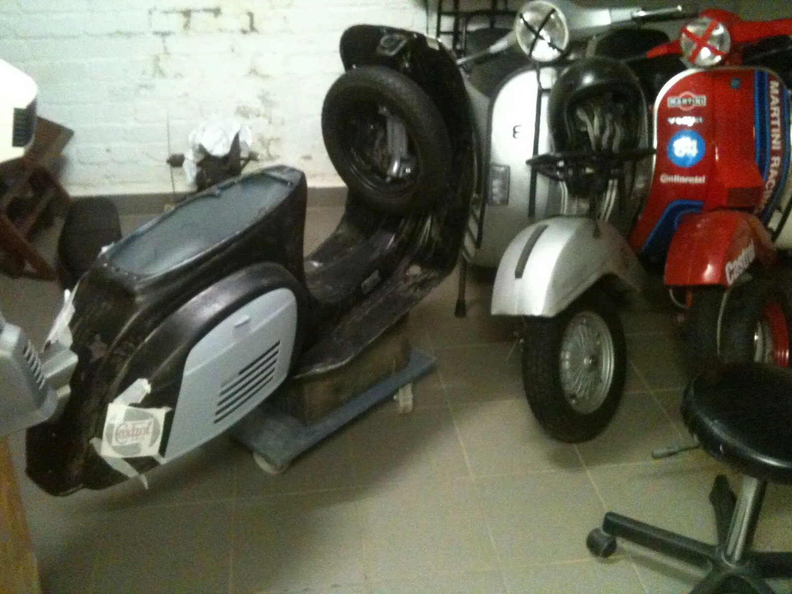

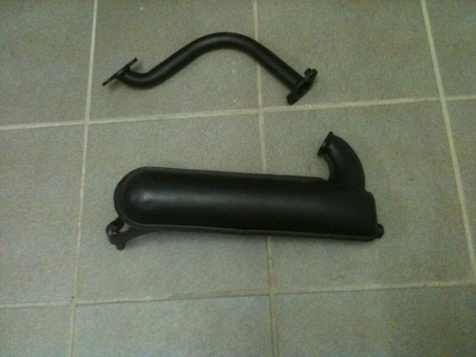

    Hab' heute weitere Anpassungen an das Castrol-Design vorgenommen um den Verlauf der Racing-Streifen festzulegen. Hierzu habe ich auch mal provisorisch den Ersatzradhalter montiert. Es geht nicht so wirklich schnell voran, aber gut ... dennoch gibt's hiervom mal Bildmaterial.

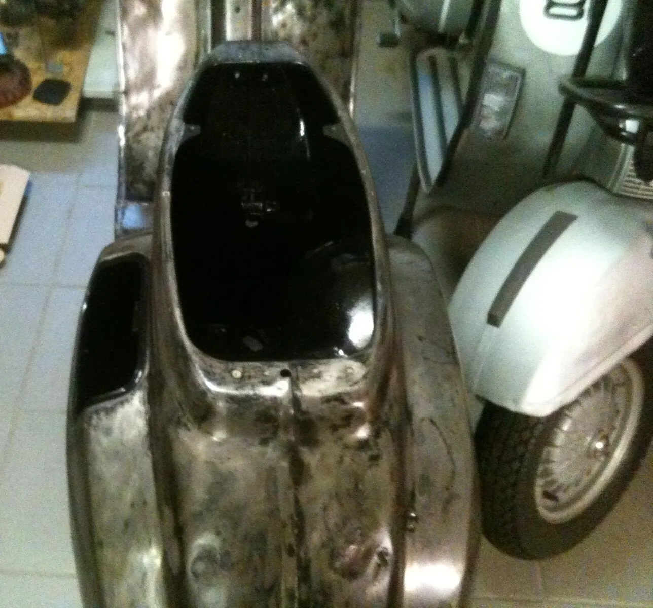

    Ist das richtig das dass fertan das blech so verdunkeln lässt ?????

    Streng genommen nein. Fertan wandelt nur den Rest des Rosts in eine (dunkle) Phosphorverbindung um. Das gesunde Blech wird nicht angegriffen.
    Fertan ist eben ein Rostumwandler, im Gegensatz zu Produkten wie Pelox oder Metal Ready, die Rostentferner sind.

    Ich sach jetzt einfach mal, streng genommen ja! :D
    "...Wenn ein Metall absolut sauber und frei von z.B. Ölen und Fetten ist, muss es innerhalb sehr kurzer Zeit durch die immer vorhandene Luftfeuchtigkeit korrodieren. Unter dem Mikroskop ist dies in nur wenigen Minuten deutlich zu beobachten..."
    ...Jedoch ist bei einem nicht korrodierten Metall festzustellen, dass das bei korrodierten Metallen zur Entrostung (Auflösung der Fe - Schicht ) erforderliche Tannin zwar zur Schwarzfärbung des Metalles führt, nach dem Abwaschen aber wieder eine blanke, jetzt durch die neue Schicht matte, Metalloberfläche hat. Diese ist für einen Zeitraum von mehreren Wochen nicht mehr rostgefährdet.
    Bei verrostetem Metall erzeugt FERTAN® eine schwarze, je nach Kohlenstoffgehalt des Metalls auch bläulich-violette Schicht.
    Bei nicht rostigem Metall erzeugt FERTAN® eine matte Metalloberfläche.
    Das Kackfaß wurde von mir zum Teil bei "Hamburger Schmuddelwetter" draußen bearbeitet und stand auch ein paar Tage im Keller, bevor der nächste Arbeitsschritt mit Fertan erfolgte, insofern haben einige Flächen halt eine korrodierte Oberfläche, welche nach der Behandlung mit Fertan schwarz bleiben, selbst nach der Reinigung mit Wasser. Insofern sind auf dem Rahmen nun blanke,matte Oberfllächen und Flächen bei denen "schwarze" Flecken verblieben sind. Edit: auf den Bildern im Beitrag Nr. 21 ist das ganz gut zu erkennen. Weiterhin ist das Licht im Keller nicht so doll und das "eiphon" macht auch nicht so dolle Fotos..

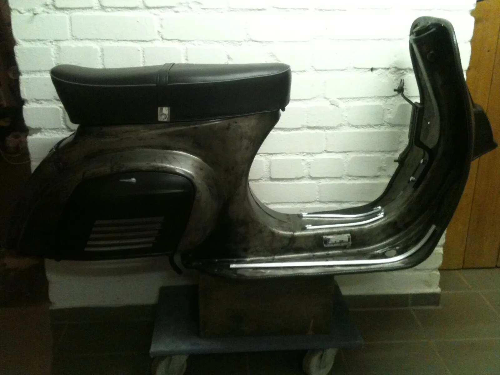

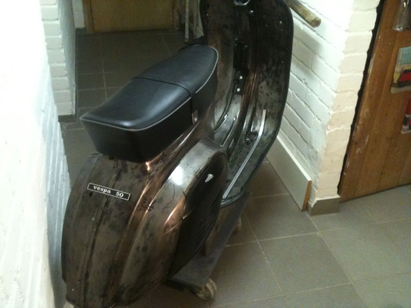

    Der Rahmen wurde die Tage noch einmal gewaschen, mit Silikonentferner behandelt. Klacklack ist auch schon drauf. Ich bin gespannt, ob das so funktioniert....der Vorteil ist, dass man es sehen wird, wenn es unter dem Klarlack anfängt zu gammeln :D
    Hier mal neue Bilder. Die ersten Anbauteile sind nun auch schon beigelackt... ist nun mattschwarz geworden, hatte ich noch da.
    Die gebrauchte Banane sieht auch wieder hübsch aus

    Das funst nicht ,wird mit dem Gammel unterm Klarlack nicht lange dauern, Klarlack ist luftdurlässig hättest besser Zaponlack nehemen sollen aber sonst gefählt mir was du da so machst

    ja, auf Zaponlack bin ich auch schon gekommen, ggf. wird das noch drüber gejaucht. Das Kackfass darf aber auch gammeln, man sieht es dann ja. Es wird dann ambulant angeschliffen und mit Brunox behandelt. Im Motorraum, Trittblech v. unten, Gaserraum und Seitenfach gab's Grundierung und Lack.
    Heute habe ich Angefangen die Zierleisten zu Montieren und mal lose Zusammengesteck.
    Nächste Woche gehst dann weiter mit dem Zuschnitt der Folie für das Racing Design, Gabel überarbeiten, Motorrevision.
