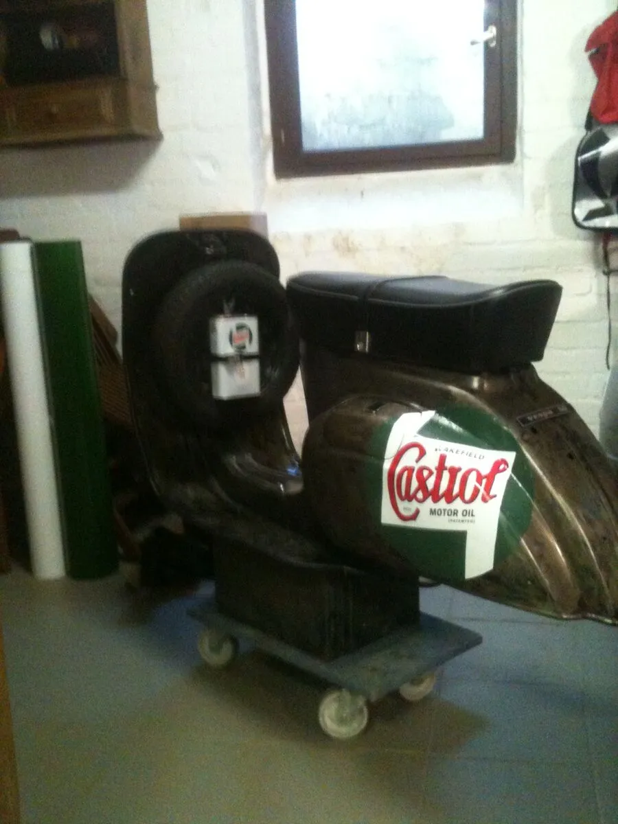

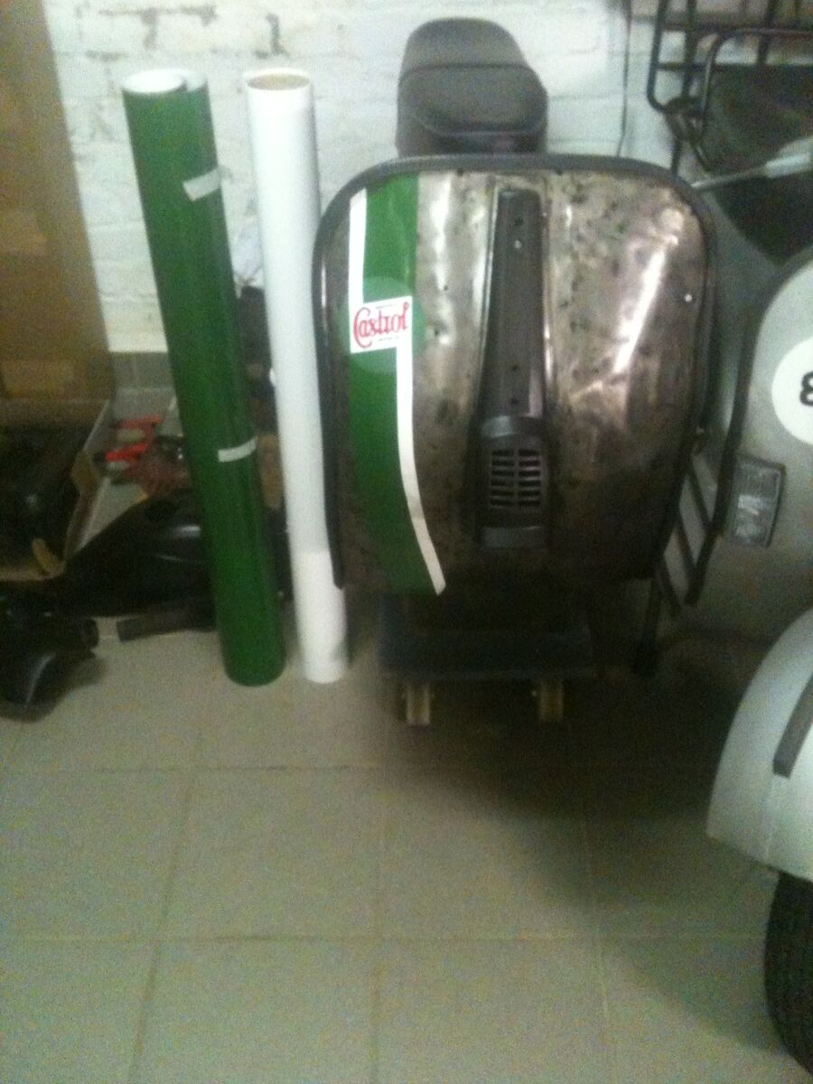

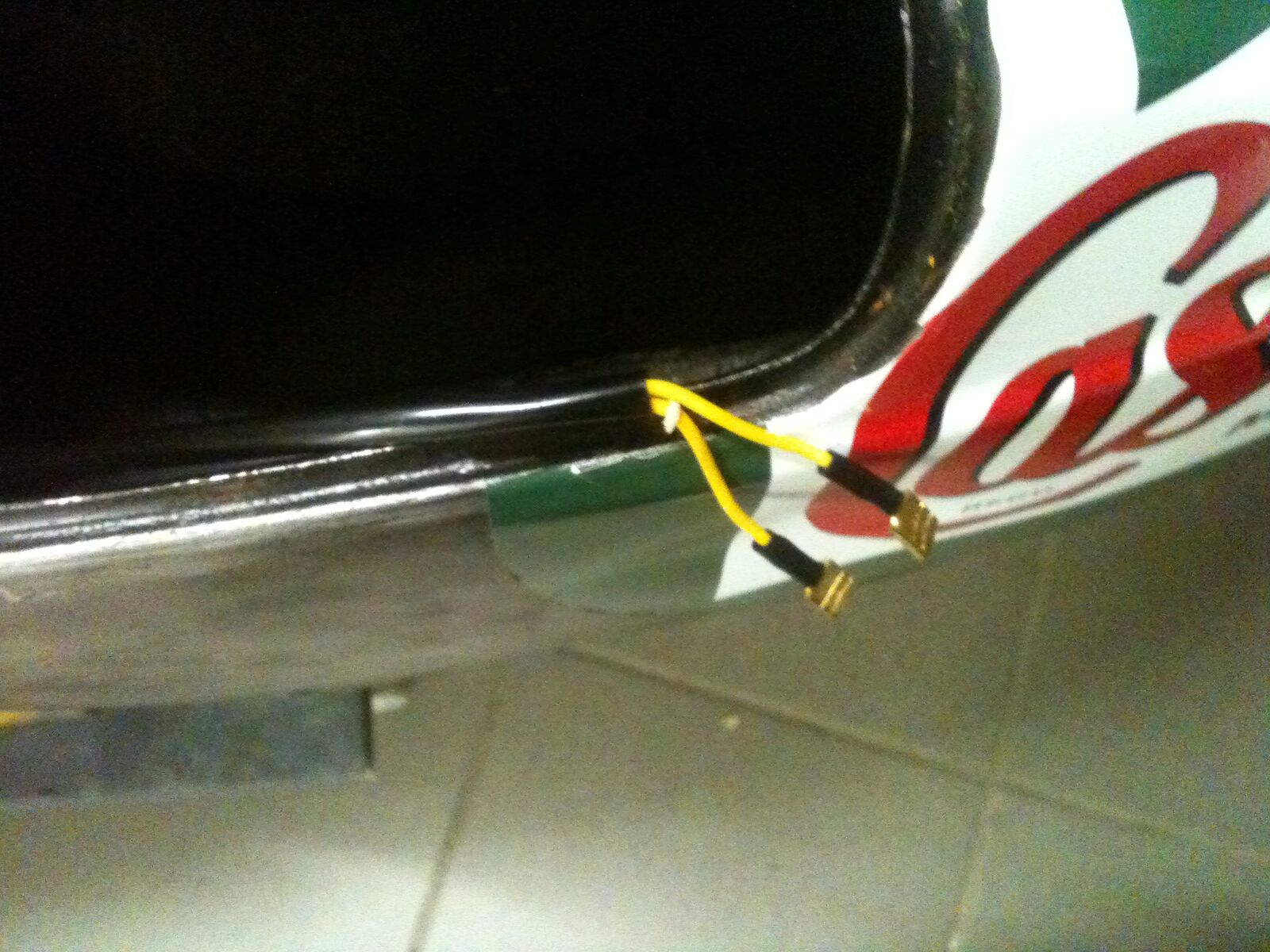

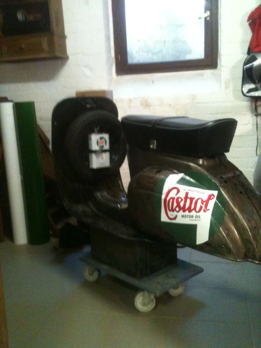

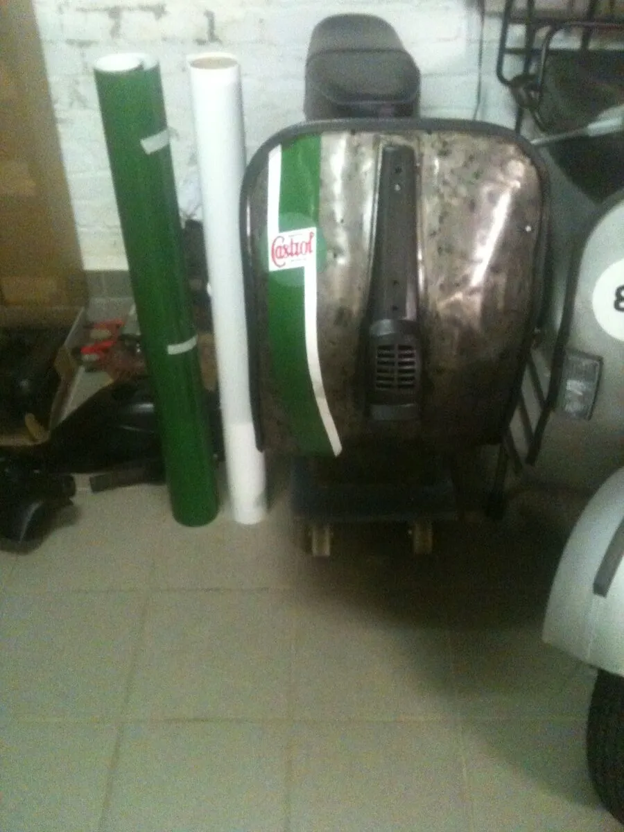

    Ich bin diese Woche etwas im Stress und ab morgen ein paar Tage unterwegs, insofern nur ein kleines up-date. Ich habe gestern Angefangen das Beinschild zu bekleben. Ist aber leider noch nicht fertig, evlt. reiß ich das auch wieder ab :D mal sehen am Sonntag geht es weiter.
  • prometheus0815
    12,971
    2,520
    • January 18, 2012 at 19:53
    • #44
    Sieht gut aus ... aber irgendwie schief, als ob das obere Ende mehr Richtung Kaskade müsste. Mach doch noch mal ein Bild, auf dem die Beinschild-Seitenkanten parallel stehen, dann sieht man das noch genauer.

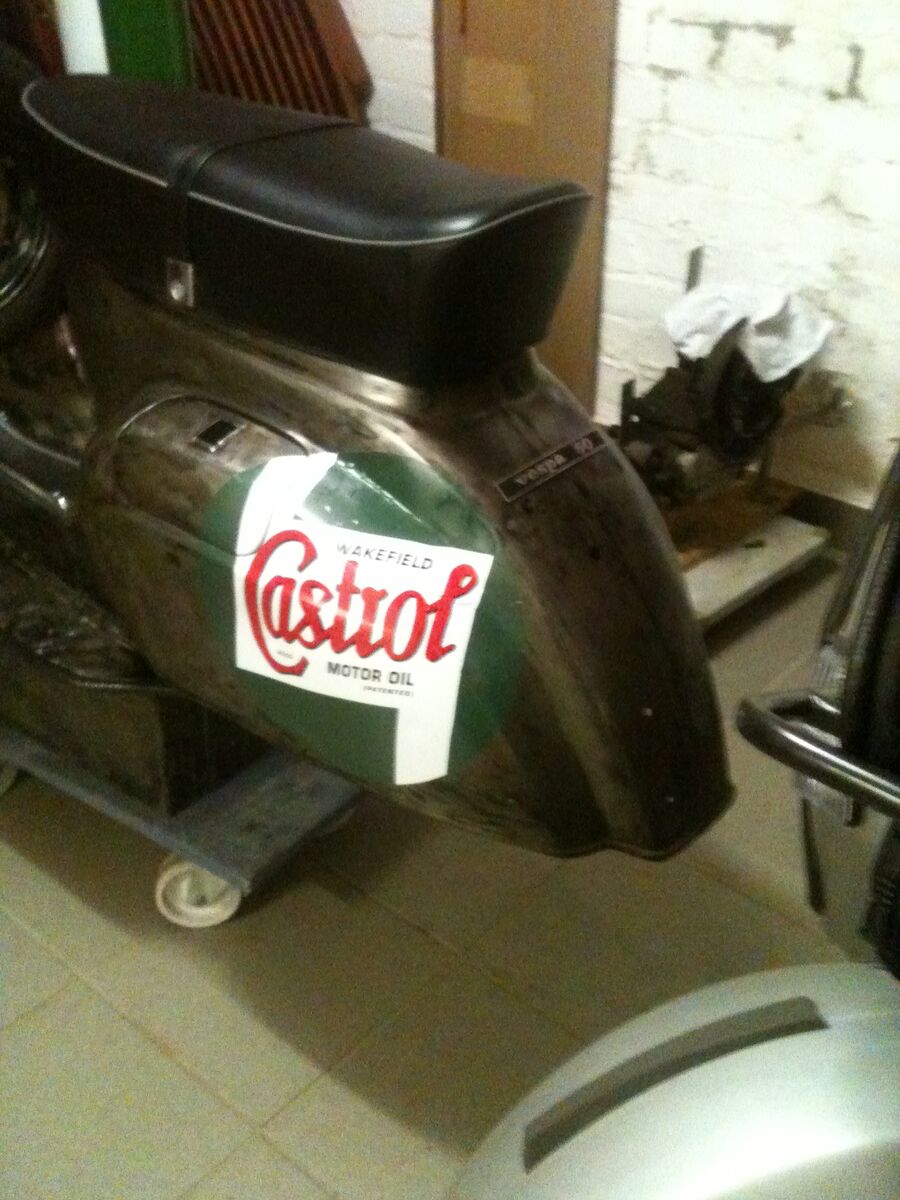

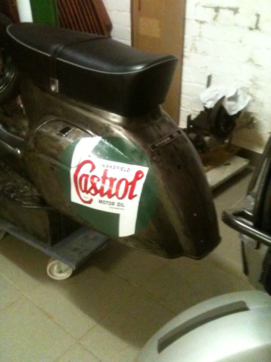

    Das Dekor vom Beinschild habe ich wieder entfernt, weil es mir nicht so gut gefallen hat und wird gerade überarbeitet. Dafür gibt es vom Heck etwas neues zu sehen:
  • TimDU
    257
    39
    Duisburg/Meidemich
    PX80X Bj.81 134er Dr
    • January 30, 2012 at 20:44
    • #46
    Sieht richtig genial aus :thumbup:
    Die Felgen in Castrol-grün geben bestimmt nen geilen Kontrast ab.
    Bin aufs Endergebnis gespannt ;)

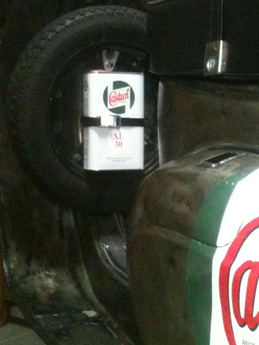

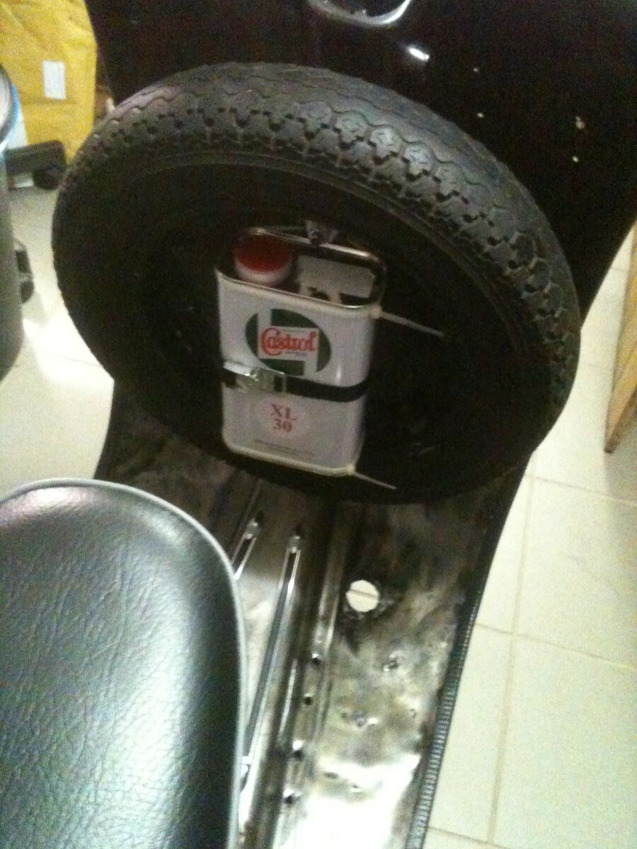

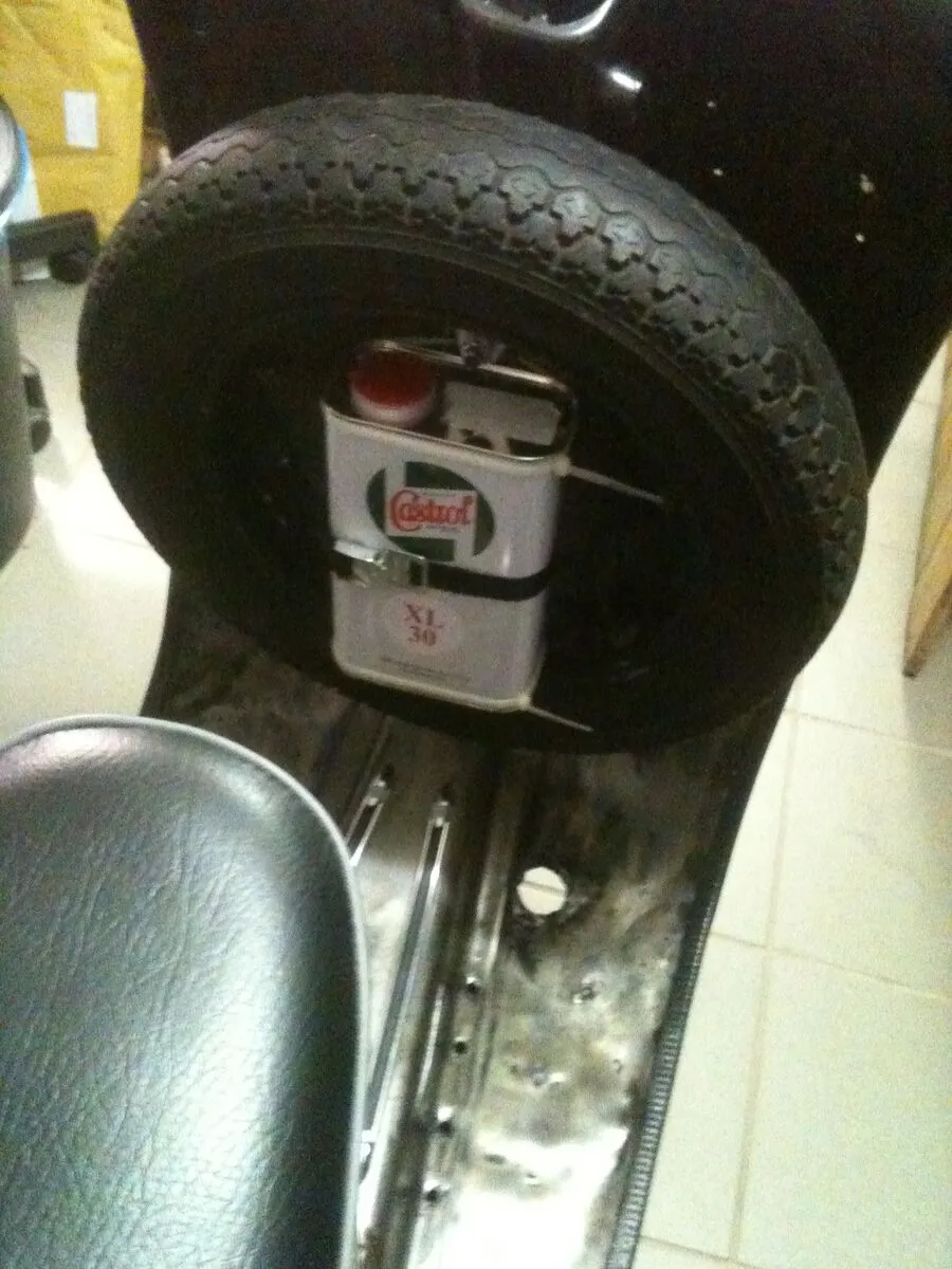

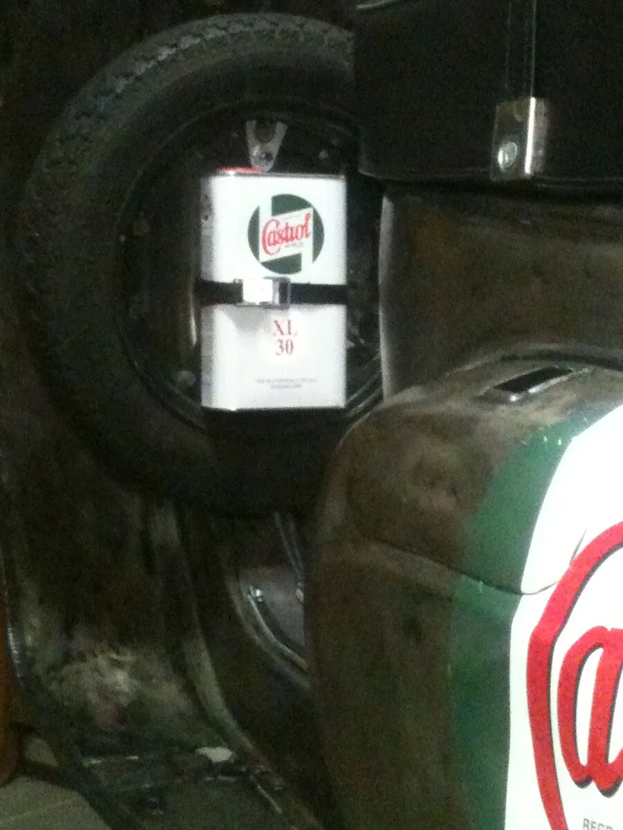

    Hab' jetzt auch ein kleines Oelfass:

    Felgen bitte schwarz lassen und den Aufkleber noch etwas patinieren.. nur meine Meinung.. gefällt die Kiste!

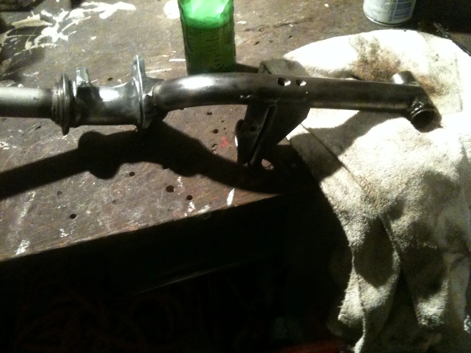

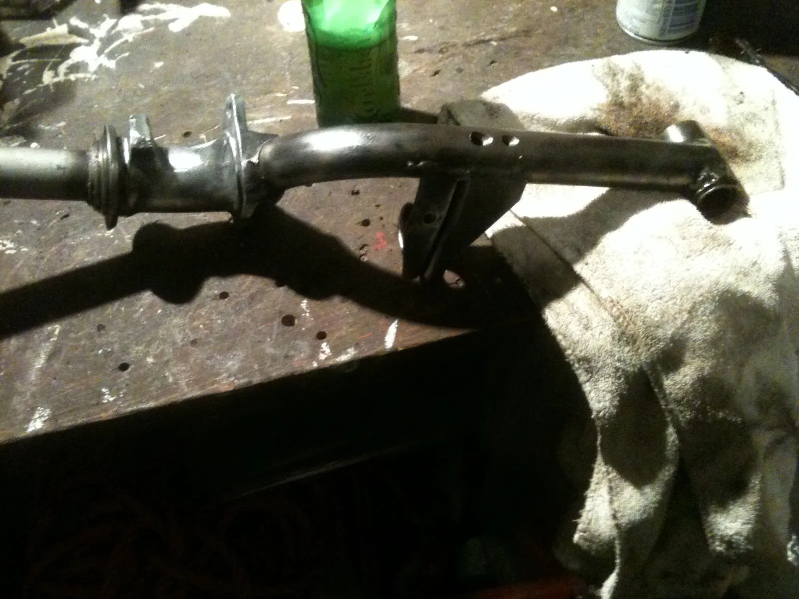

    Die Gabel ist soweit zerlegt und bereits blank. Bevor ich die Gabel jetzt lackiere, müssen jedoch die Nadellager noch raus. Die Frage ist, wie entferne ich die Nadellager? Erwärmen und austreiben? Brauche bitte mal einen Tipp!
    1,018
    60,223
    11,661
    • February 20, 2012 at 17:15
    • #51
    einfach durchprügeln. gibt keinen anschlag. am leichtesten gehts, wenn man die von innen mit nem durchschlag ringherum austreibt.
  • Project
    • February 20, 2012 at 17:27
    • #52
    tja, ich habe bereits versucht die Dinger durchzuprügeln und vorab mit Heißluft die Gabel zu erwärmen, jedoch sind die hartnäckiger als gedacht. Hab' jetzt gestern noch einmal alles mit universalöl eingeweicht und werde es später noch einmal versuchen.
  • Project
    • February 24, 2012 at 09:28
    • #53
    So, die Nadellager sind raus. Habe sie nun mit einer 13er Nuss und Verlängerung durchgeschlagen 8) . Nun wird die Gabel grundiert, lackiert und die Verschleißteile erneutert.

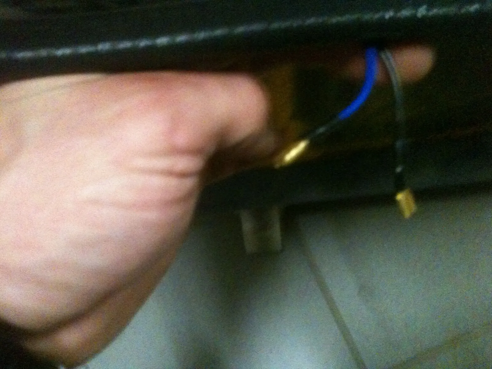

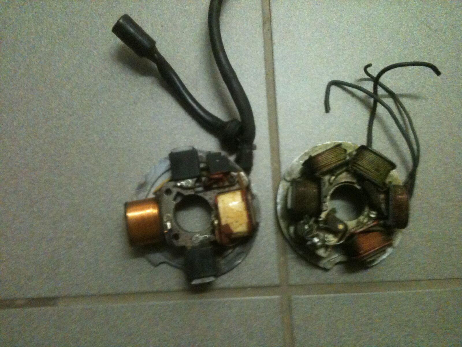

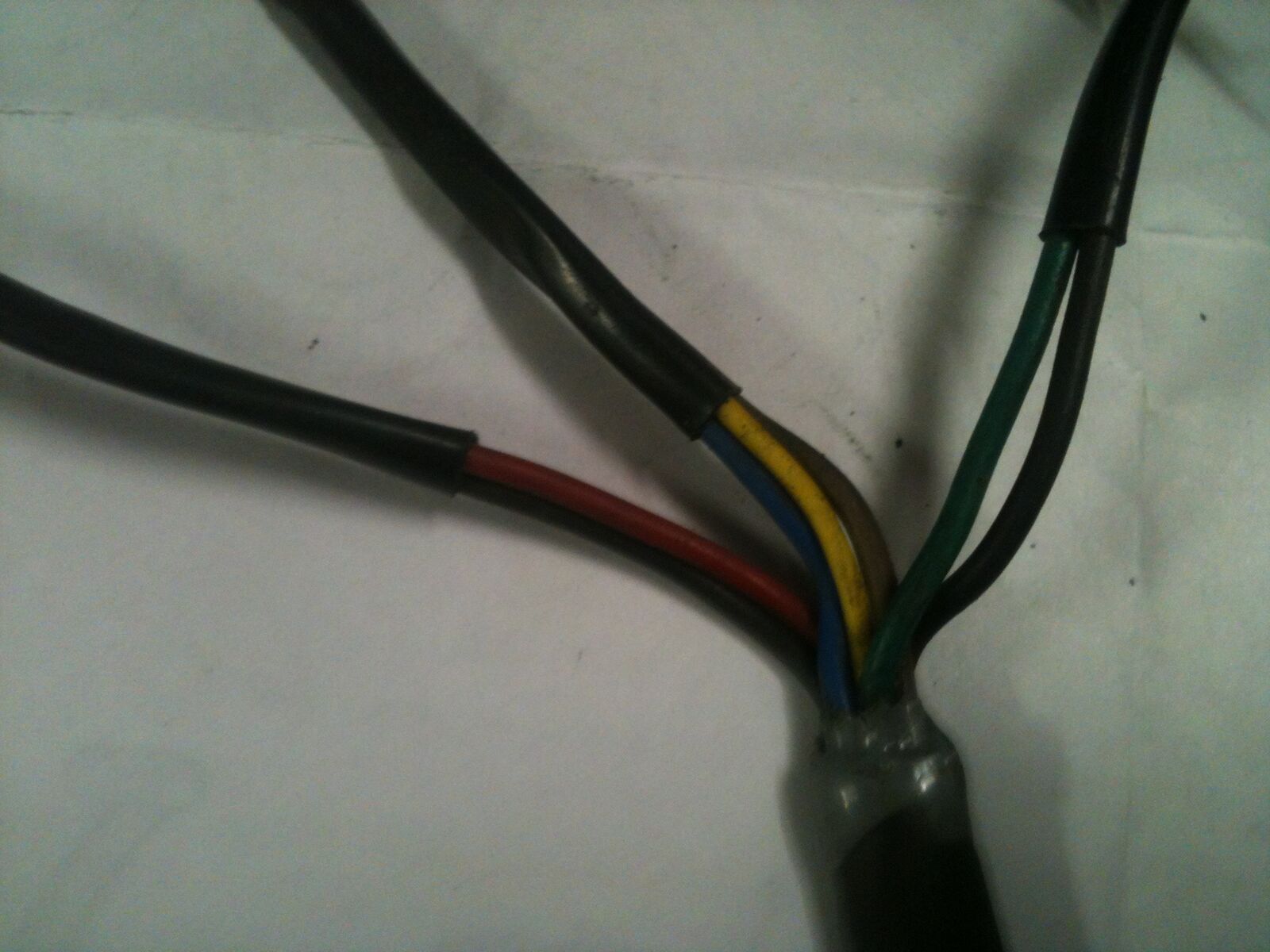

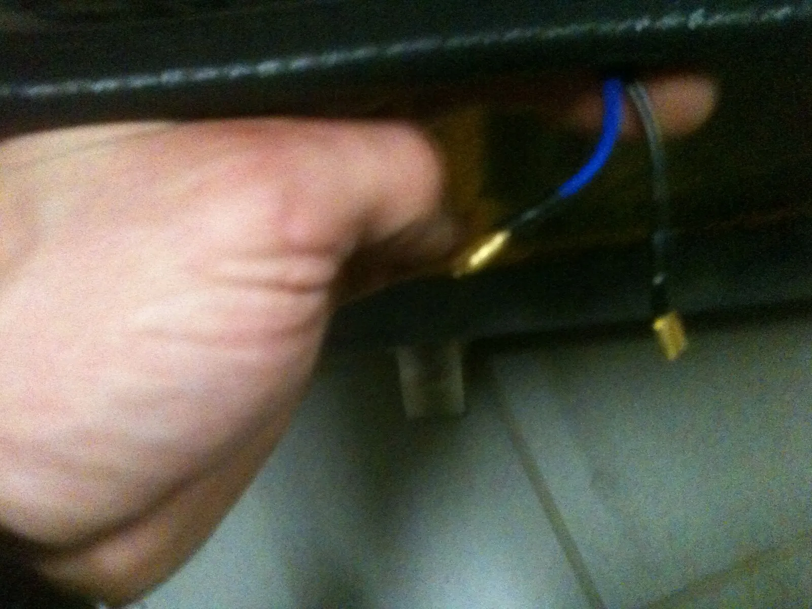

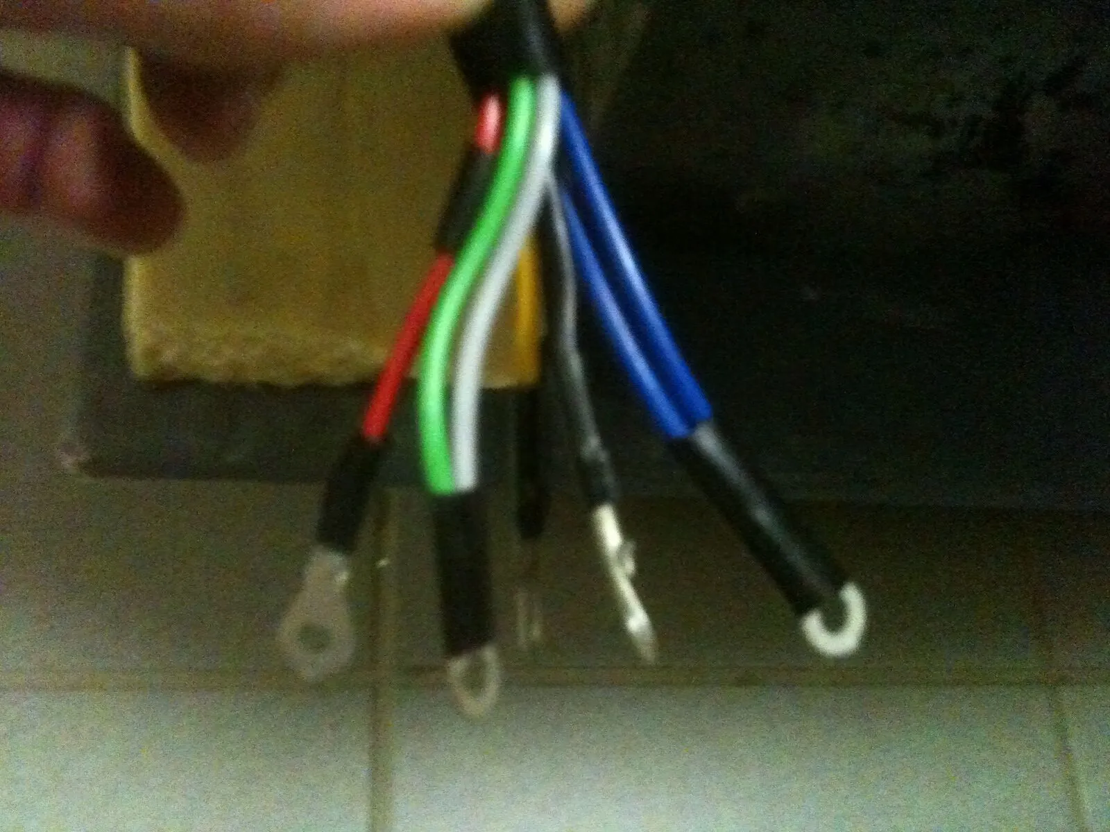

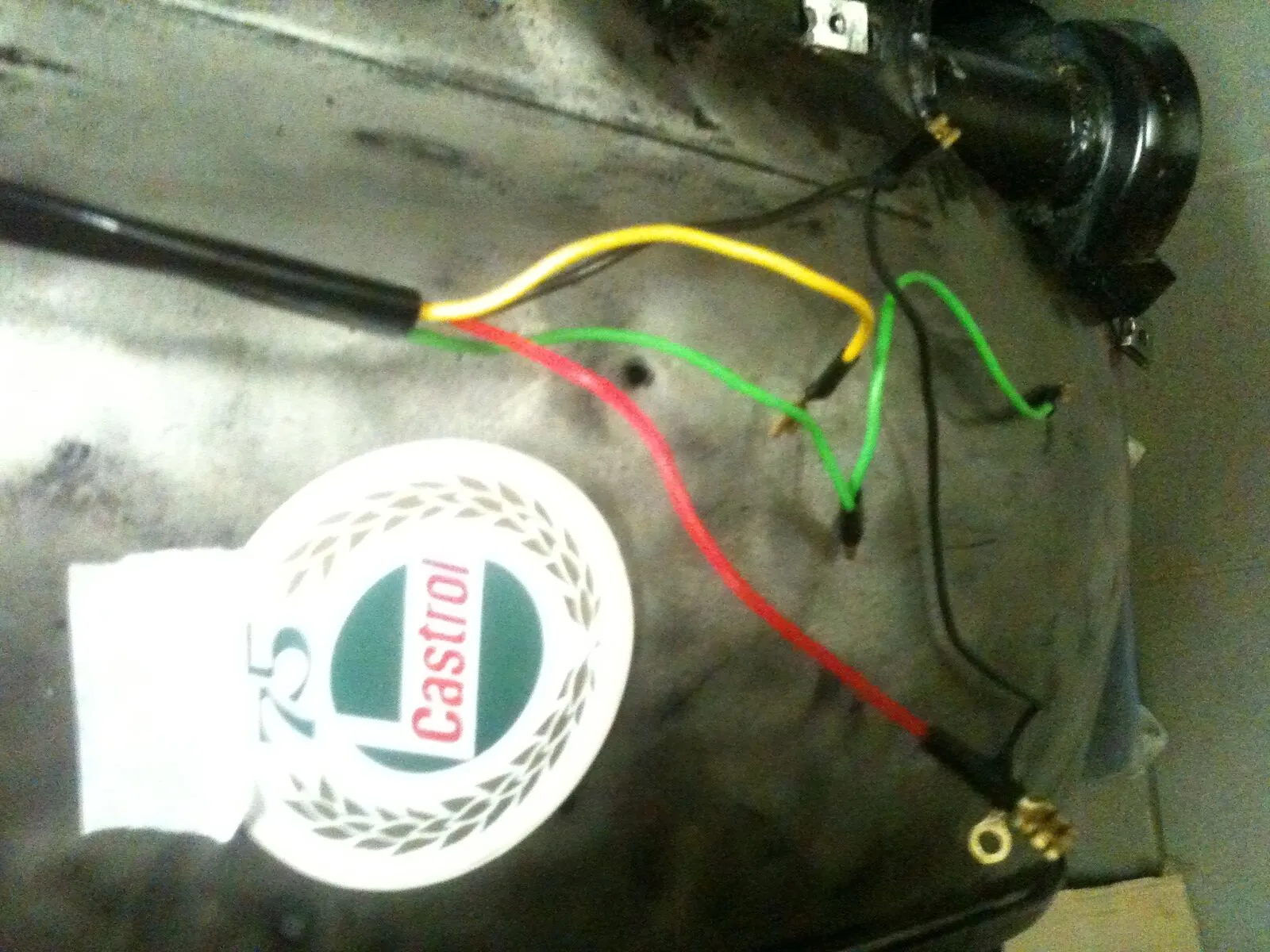

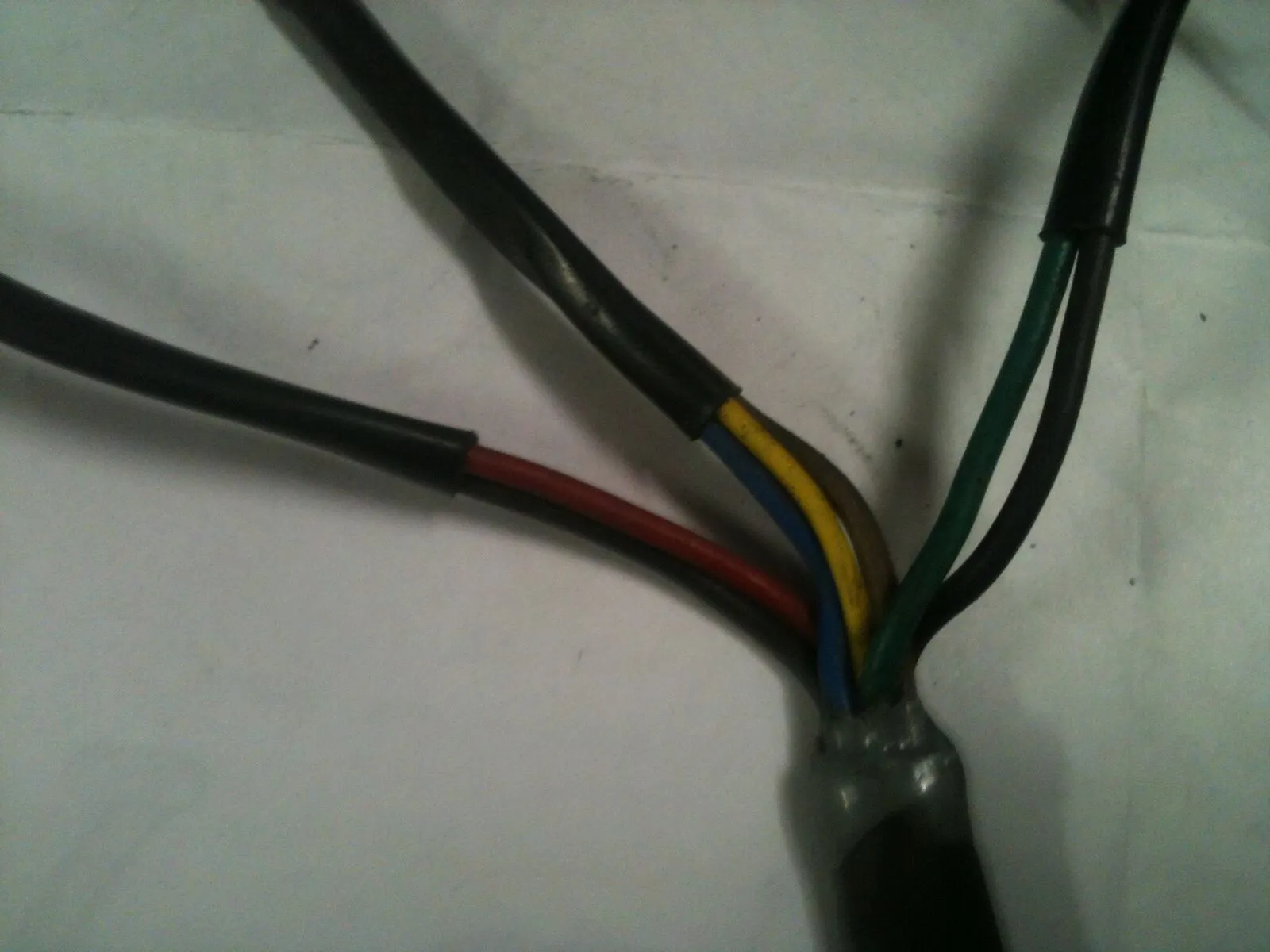

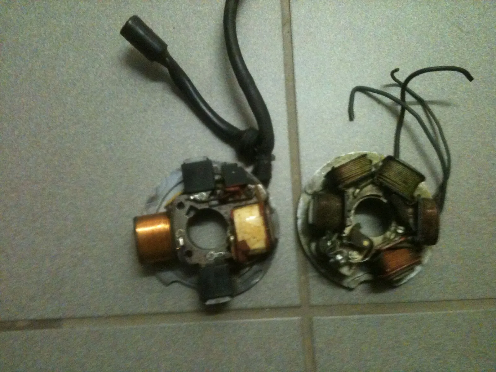

    leider ist das Oelfass noch nicht fertig. Die Gabel und die vordere Bremstrommel sind matt schwarz lackiert. Die hintere Bremmstrommel muss ich wohl ersetzen, da die Riefen wohl zu stark sind. Den Kabelbaum habe ich auch bereits eingezogen, jedoch ist das einer für 2-Fach-Lenkerendblicker und ich bin nicht sicher, ob das überhaupt funktionert... Und zwar habe ich diesen Kabelbaum neu:
    vorhanden: Zündung 12V Kontakt, drei Kabel. Spannungregler. EDIT: alternativ noch ne 6v ZGP kontaktlos.
    geplante Elektrik: lediglich Rücklicht & Scheinwerfer. Blinker, Bremslicht fliegt raus.
    ggf. kann der "Nahezu unangefochtener König des VO" mir einen Tipp geben?
    Gruß Project

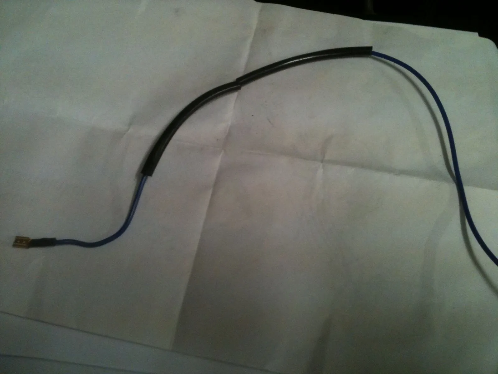

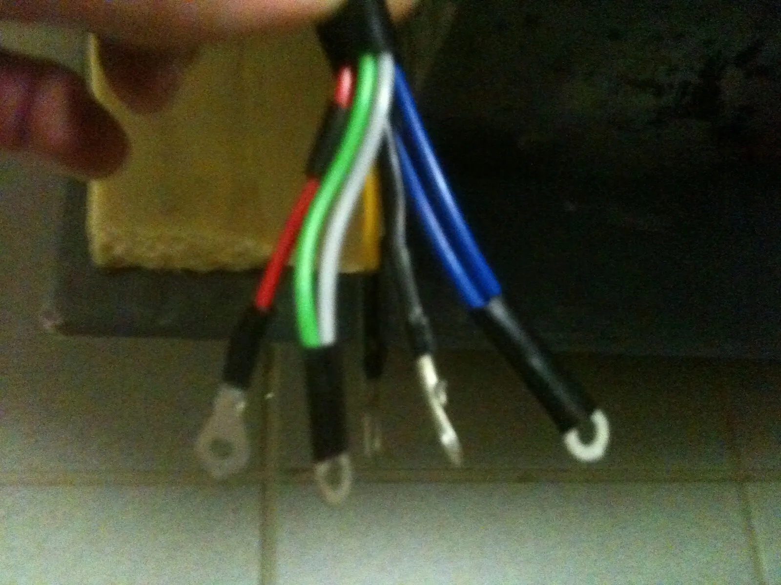

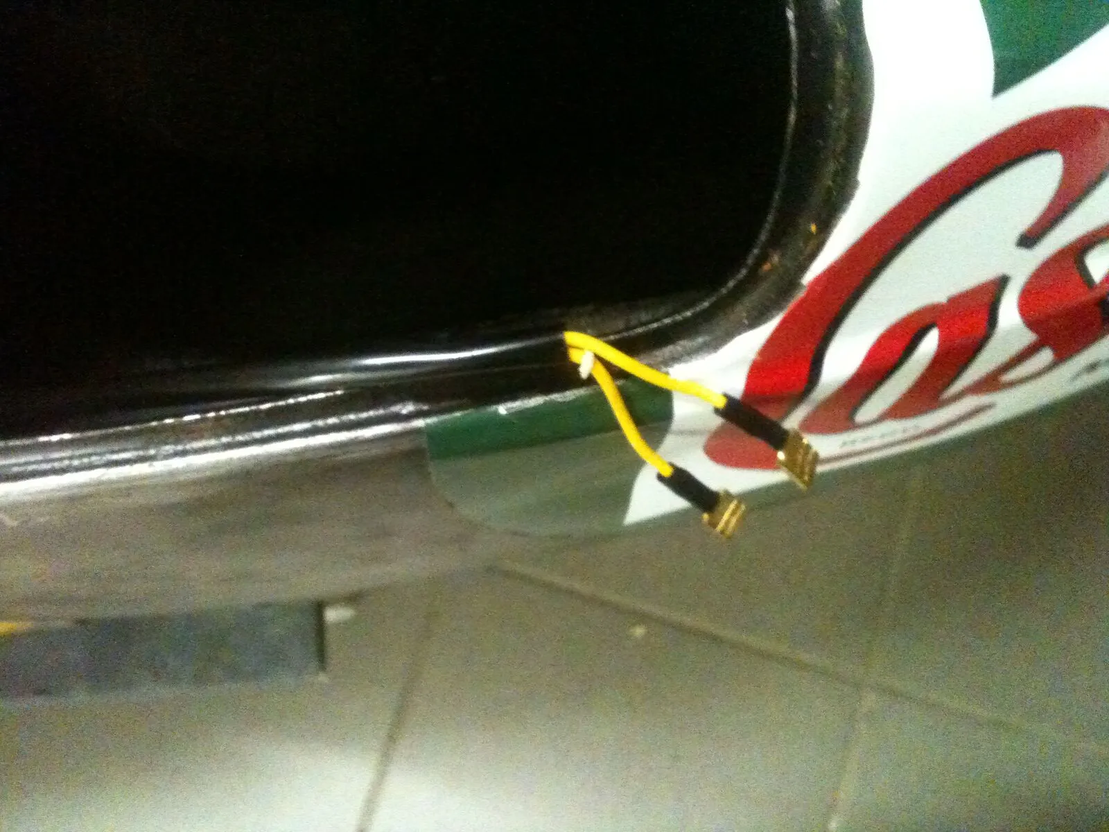

    sodala,für Chup hier dann noch einmal alle Enden des Kabelbaums. Kabelbaum f. 6v und für 2-Fach-Lenkerendblicker:
    Angeschlossen werden soll lediglich Licht. Blinker, Bremslicht, fliegen raus.
