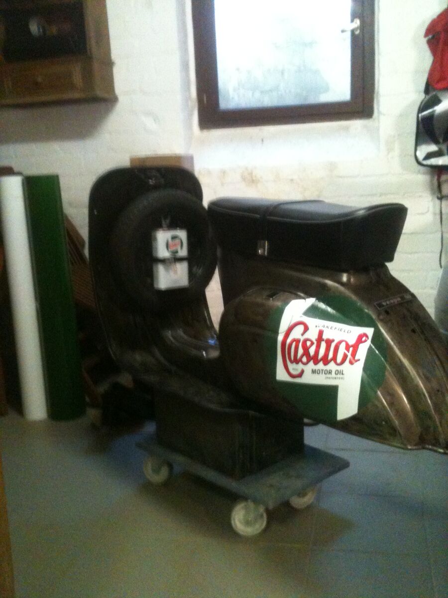

Project's nächstes Kackfass wird Oelfass - Castrol Racing
  • auch mattschwarze felgen ?
    eigentlich schon, jedoch habe ich vorgestern den grünen Lack im Keller wiedergefunden... :-4, insofern kann sein, dass die Felgen "castrol classic grün" werden. Bremstrolleln, Gabel usw. werden jedoch mattschwarz.
  • Ich bin diese Woche etwas im Stress und ab morgen ein paar Tage unterwegs, insofern nur ein kleines up-date. Ich habe gestern Angefangen das Beinschild zu bekleben. Ist aber leider noch nicht fertig, evlt. reiß ich das auch wieder ab :D mal sehen am Sonntag geht es weiter.

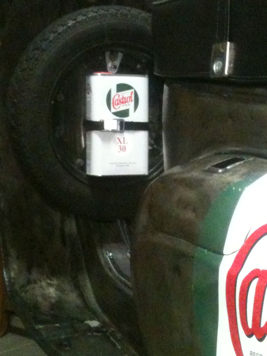

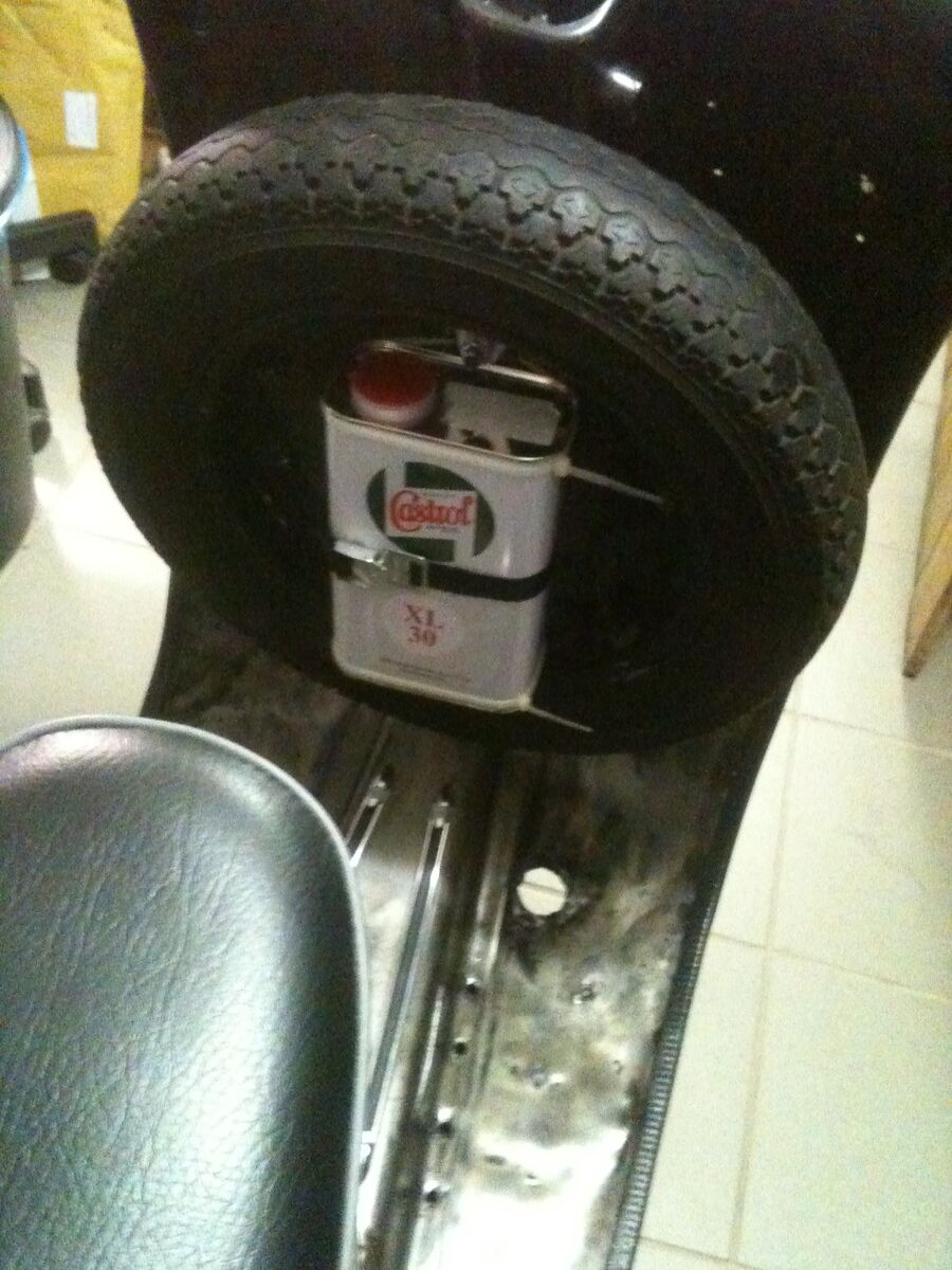

  • Das Dekor vom Beinschild habe ich wieder entfernt, weil es mir nicht so gut gefallen hat und wird gerade überarbeitet. Dafür gibt es vom Heck etwas neues zu sehen:
  • Wegen der Felgenfarbe überlege ich noch, ggf. werden Sie auch weiss, oder grün oder evtl. bekommen Sie die gleiche Farbe wie der Rahmen. Bremstrommeln und Gabel werden jedoch sehr wahrscheinlich schwarz (es sei denn, die Felgen werden weiss)...., also im Grunde ist noch alles offen :D

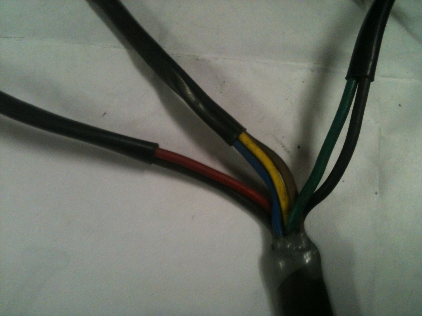

  • Moin,
    leider ist das Oelfass noch nicht fertig. Die Gabel und die vordere [lexicon='Bremstrommel',''][/lexicon] sind matt schwarz lackiert. Die hintere Bremmstrommel muss ich wohl ersetzen, da die Riefen wohl zu stark sind. Den Kabelbaum habe ich auch bereits eingezogen, jedoch ist das einer für 2-Fach-Lenkerendblicker und ich bin nicht sicher, ob das überhaupt funktionert... Und zwar habe ich diesen Kabelbaum neu:
    vorhanden: Zündung 12V Kontakt, drei Kabel. Spannungregler. EDIT: alternativ noch ne 6v ZGP kontaktlos.
    geplante Elektrik: lediglich Rücklicht & Scheinwerfer. Blinker, Bremslicht fliegt raus.
    ggf. kann der "Nahezu unangefochtener König des VO" mir einen Tipp geben?
    Gruß Project
    Einmal editiert, zuletzt von Project (March 23, 2012 at 17:06)
  • sodala,für Chup hier dann noch einmal alle Enden des Kabelbaums. Kabelbaum f. 6v und für 2-Fach-Lenkerendblicker:
    Angeschlossen werden soll lediglich Licht. Blinker, Bremslicht, fliegen raus.
