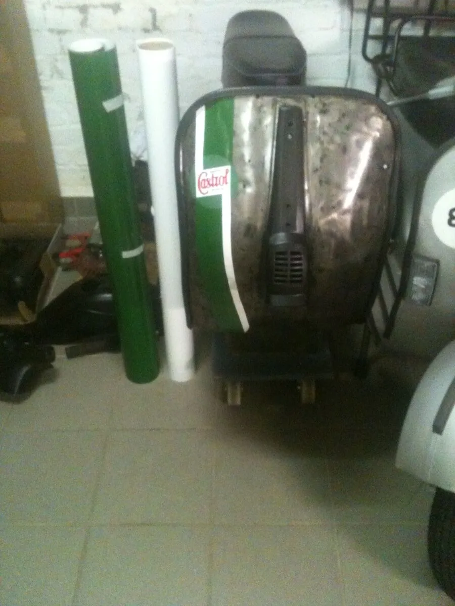

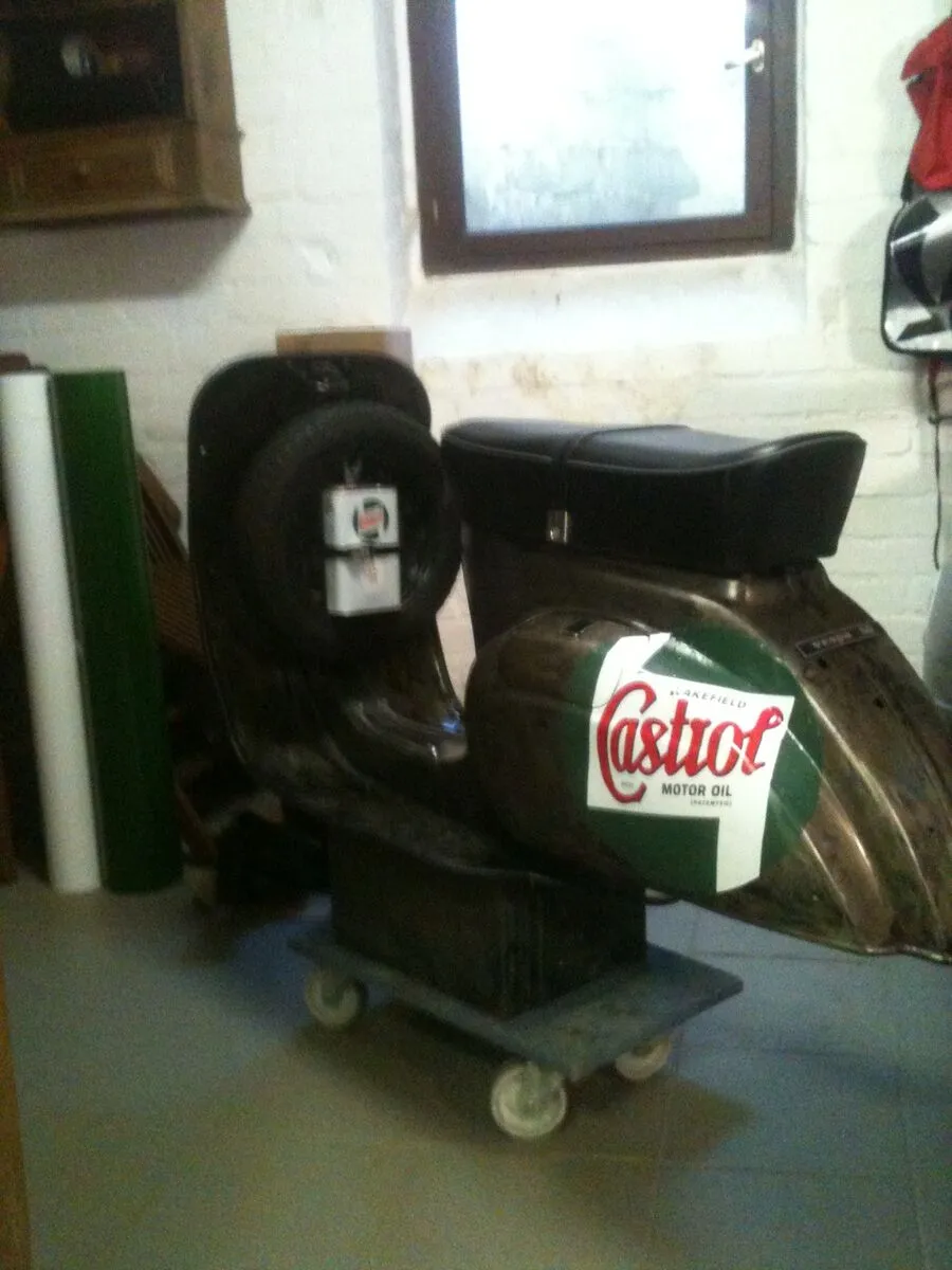

    Ich bin diese Woche etwas im Stress und ab morgen ein paar Tage unterwegs, insofern nur ein kleines up-date. Ich habe gestern Angefangen das Beinschild zu bekleben. Ist aber leider noch nicht fertig, evlt. reiß ich das auch wieder ab :D mal sehen am Sonntag geht es weiter.

    Sieht gut aus ... aber irgendwie schief, als ob das obere Ende mehr Richtung Kaskade müsste. Mach doch noch mal ein Bild, auf dem die Beinschild-Seitenkanten parallel stehen, dann sieht man das noch genauer.

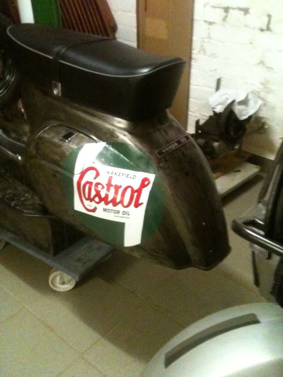

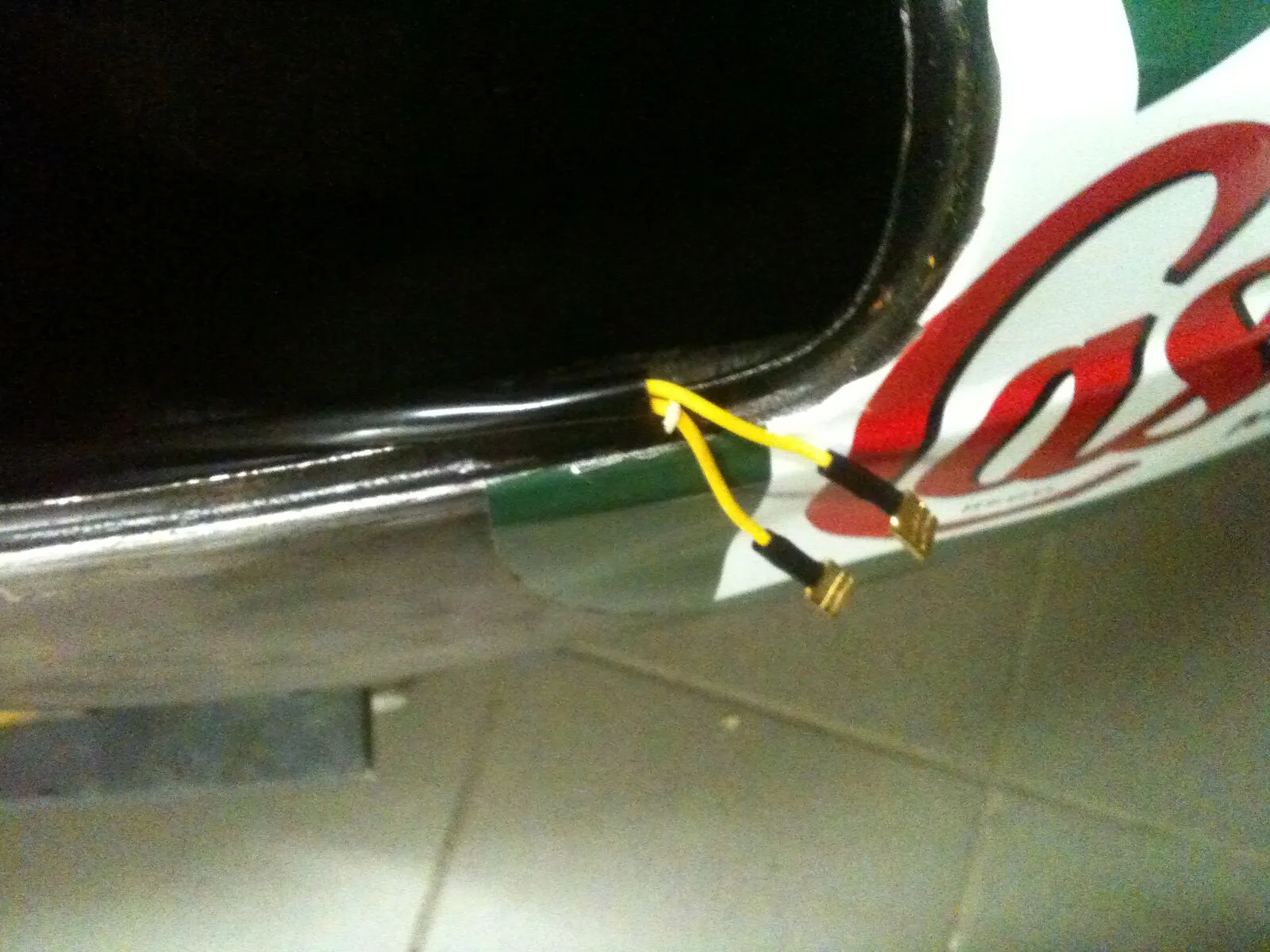

    Das Dekor vom Beinschild habe ich wieder entfernt, weil es mir nicht so gut gefallen hat und wird gerade überarbeitet. Dafür gibt es vom Heck etwas neues zu sehen:

    Sieht richtig genial aus :thumbup:
    Die Felgen in Castrol-grün geben bestimmt nen geilen Kontrast ab.
    Bin aufs Endergebnis gespannt ;)

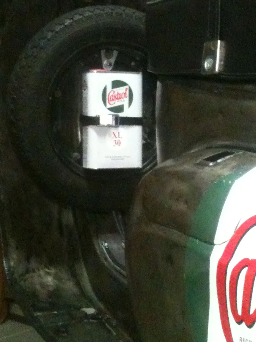

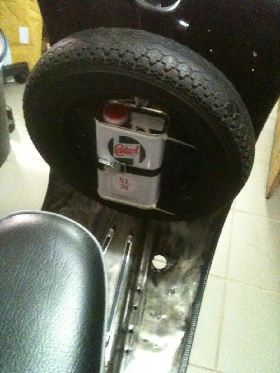

    Hab' jetzt auch ein kleines Oelfass:

    • February 1, 2012 at 14:05
    • #48
    Felgen bitte schwarz lassen und den Aufkleber noch etwas patinieren.. nur meine Meinung.. gefällt die Kiste!

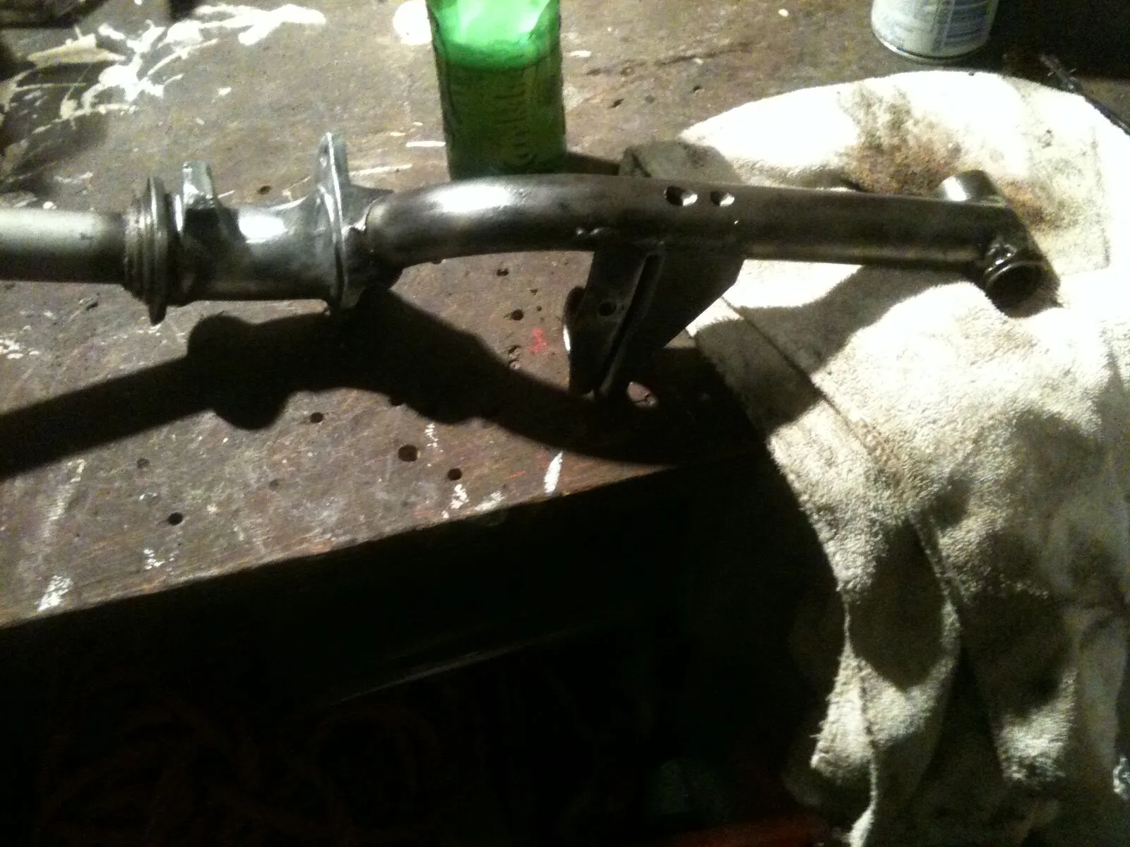

    Die Gabel ist soweit zerlegt und bereits blank. Bevor ich die Gabel jetzt lackiere, müssen jedoch die Nadellager noch raus. Die Frage ist, wie entferne ich die Nadellager? Erwärmen und austreiben? Brauche bitte mal einen Tipp!

    einfach durchprügeln. gibt keinen anschlag. am leichtesten gehts, wenn man die von innen mit nem durchschlag ringherum austreibt.

    tja, ich habe bereits versucht die Dinger durchzuprügeln und vorab mit Heißluft die Gabel zu erwärmen, jedoch sind die hartnäckiger als gedacht. Hab' jetzt gestern noch einmal alles mit universalöl eingeweicht und werde es später noch einmal versuchen.

    So, die Nadellager sind raus. Habe sie nun mit einer 13er Nuss und Verlängerung durchgeschlagen 8) . Nun wird die Gabel grundiert, lackiert und die Verschleißteile erneutert.

    Ist es nicht leichter die mit ner Presse rauszudrücken?
    Oder zur Not mit nen Schraubstock bevor man seine Agressionen beim rauskloppen freien lauf läst?

    Tja Creutzi, ne Presse hab ich nicht und der Schraubstock war mir nicht eingefallen. Hättest dich ne Woche früher melden müssen. Ich hatte jedoch überlegt eine Ausdrückvorrichtung mit Unterlegschreiben und der 13er Nuß zu basteln, aber dann habe ich die Lager einfach kurzer Hand ausgeschlagen.

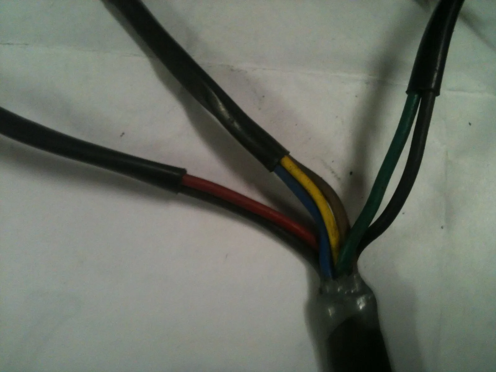

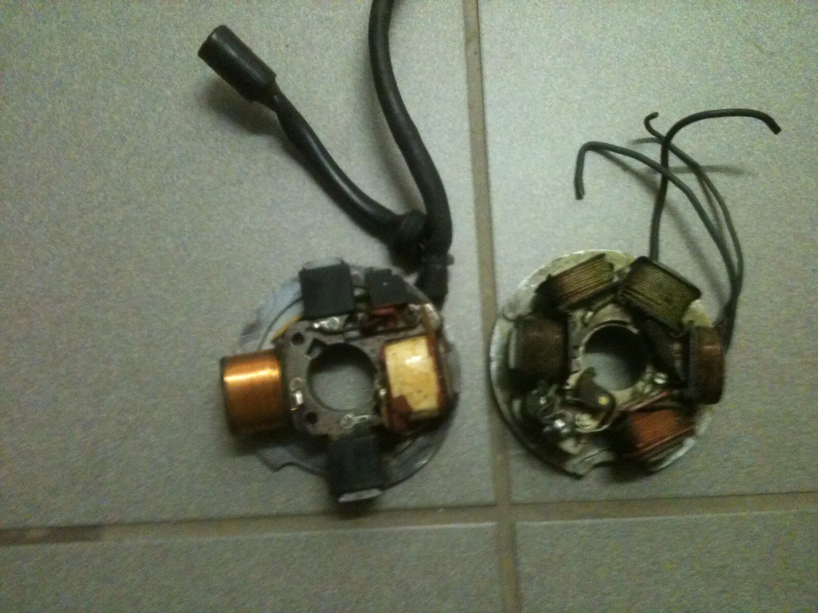

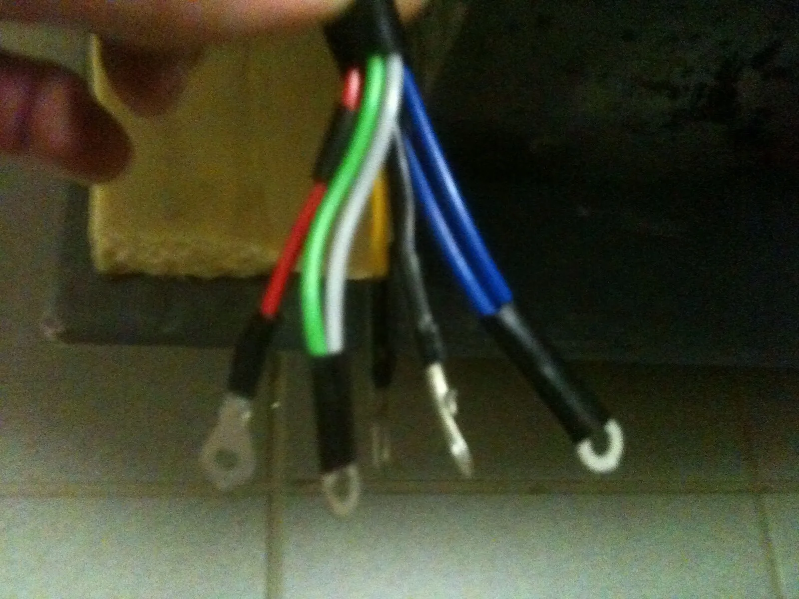

    leider ist das Oelfass noch nicht fertig. Die Gabel und die vordere Bremstrommel sind matt schwarz lackiert. Die hintere Bremmstrommel muss ich wohl ersetzen, da die Riefen wohl zu stark sind. Den Kabelbaum habe ich auch bereits eingezogen, jedoch ist das einer für 2-Fach-Lenkerendblicker und ich bin nicht sicher, ob das überhaupt funktionert... Und zwar habe ich diesen Kabelbaum neu:
    vorhanden: Zündung 12V Kontakt, drei Kabel. Spannungregler. EDIT: alternativ noch ne 6v ZGP kontaktlos.
    geplante Elektrik: lediglich Rücklicht & Scheinwerfer. Blinker, Bremslicht fliegt raus.
    ggf. kann der "Nahezu unangefochtener König des VO" mir einen Tipp geben?
    Gruß Project

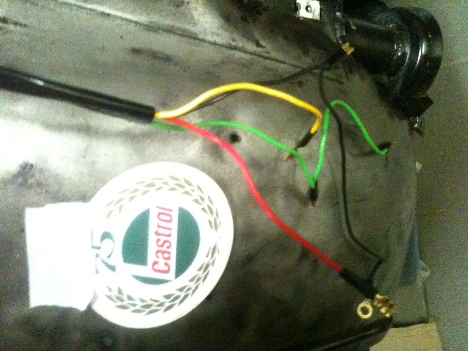

    sodala,für Chup hier dann noch einmal alle Enden des Kabelbaums. Kabelbaum f. 6v und für 2-Fach-Lenkerendblicker:
    Angeschlossen werden soll lediglich Licht. Blinker, Bremslicht, fliegen raus.
