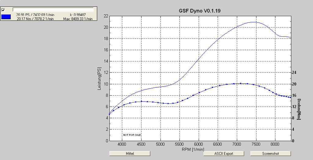

    Heut mal wieder etwas gespielt.Irgendwie versteh ich die Reaktionen auf den Wechsel einzelner Komponenten nicht wirklich.
    Grün 158er HD 42 ND BGP
    Rot 150er HD 42ND BGP
    Blau 155er HD 42er ND BGP ohne Schlauch zum Rahmen :-3
    Was ich nicht so ganz versteh ist das sich die Kurve ohne Schlauch nur ganz oben anders verhält.
    Werd mal noch mit der HD runter gehen und mal schauen
    Auch komisch das ich den Bereich bei 6000 nicht hoch bekomme trotz magerer Einstellung.

    kannst du ausschließen, dass der plötzliche Drehmomentanstieg der blauen Kurve jenseits der 8000 rpm nicht vielleicht ein Kupplungsrutschen war?
    Ansonsten ist die blaue Kurve verglichen zur roten fast gleich, hat aber eine fettere HD und direktere Luftversorgung, was m.E. wieder abmagern sollte. Das könnte sich also aufheben ...

    Werde morgen noch mal schauen.Kupplung ist eigentlich neu.Mit der HD muß ich aber noch runter.
    Aber der Unterschied sollte doch viel deutlicher sein im Verlauf zwischen Airbox und frei saugend.
    Wie bestimme ich eigentlich die ND.Bis jetzt hab ich es immer so gehandhabt das bei warmen Motor der Motor absterben muß wenn ich den Choke zieh.geht das nicht genauer?Gemisch läuft doch nur über die ND wenn der Schieber zu ist.

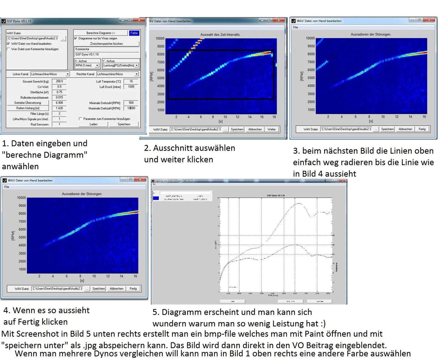

    Also ich hab es nun mit meinen Werten gefüttert wenn du nichts geschrieben hast. CW 0,9, Stirnfläche 0,75 Filter 2
    Ich komm dabei auf eine Leistung von knappen 17 ps aber wie Kmetti schon sagte, mach mal ne Messung von ganz unten bis Ende und halt die maximale Drehzahl für mindestens 5 Sek.
    Damit wir es einfacher haben beim auswerten mach ich es immer so dass ich 3mal kurz Gas gebe wenn ich eine Messung im 3 Gang mache und 2mal wenn ich sie im 2 Gang mache.
    Dann fährst du die Strecke einmal im 3 Gang hoch, einmal runter und beide Messungen könnten erahnen lassen was dein Zylinder wirklich kann.
    Aber ohne einen Prüfstandabgleich ist das nicht so Aussagekräftig. Eher eine Vorresoloch oder die Wand bei zu geringen Steuerzeiten kann man damit gut sehen sowie eine Messung von unterschiedlichen Bedüsungen.

    Ich denke du hast die Messung im 2 Gang auf dem Hinweg gemacht und auf dem Rückweg die im 3 Gang oder?
    Ich mach meine Messungen alle nur im 3 Gang da die vom 2 Gang immer sehr stark mit der Leistung streuen.
    Anleitung:
    Wie man das Audiacity bedient hab ich hier auch mal gepostet.
