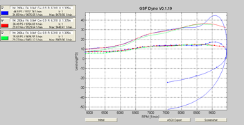

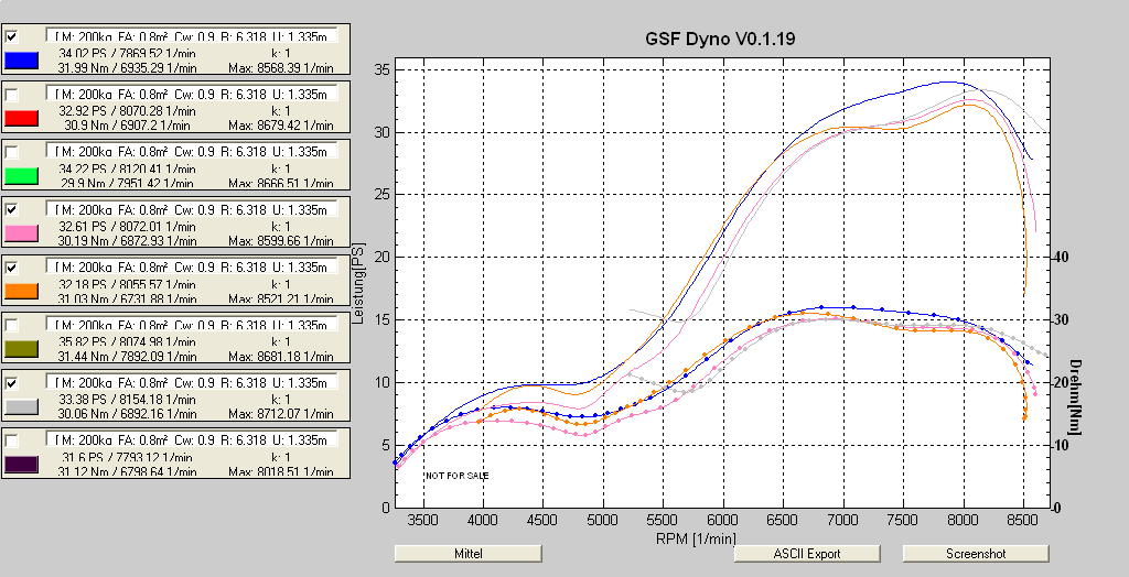

    Heut mal wieder etwas gespielt.Irgendwie versteh ich die Reaktionen auf den Wechsel einzelner Komponenten nicht wirklich.
    Grün 158er HD 42 ND BGP
    Rot 150er HD 42ND BGP
    Blau 155er HD 42er ND BGP ohne Schlauch zum Rahmen :-3
    Was ich nicht so ganz versteh ist das sich die Kurve ohne Schlauch nur ganz oben anders verhält.
    Werd mal noch mit der HD runter gehen und mal schauen
    Auch komisch das ich den Bereich bei 6000 nicht hoch bekomme trotz magerer Einstellung.
    Dateien
    regen data.bmp 1.61 MB – 204 Downloads

    Hallo nachbrenner,
    kannst du ausschließen, dass der plötzliche Drehmomentanstieg der blauen Kurve jenseits der 8000 rpm nicht vielleicht ein Kupplungsrutschen war?
    Ansonsten ist die blaue Kurve verglichen zur roten fast gleich, hat aber eine fettere HD und direktere Luftversorgung, was m.E. wieder abmagern sollte. Das könnte sich also aufheben ...
    Gruß, Klaus
  • nachbrenner
    Vesparator
    16,714
    3,096
    44
    aichach
    Krankes Teil
    • June 6, 2012 at 21:28
    • #123
    Werde morgen noch mal schauen.Kupplung ist eigentlich neu.Mit der HD muß ich aber noch runter.
    Aber der Unterschied sollte doch viel deutlicher sein im Verlauf zwischen Airbox und frei saugend.
    Wie bestimme ich eigentlich die ND.Bis jetzt hab ich es immer so gehandhabt das bei warmen Motor der Motor absterben muß wenn ich den Choke zieh.geht das nicht genauer?Gemisch läuft doch nur über die ND wenn der Schieber zu ist.

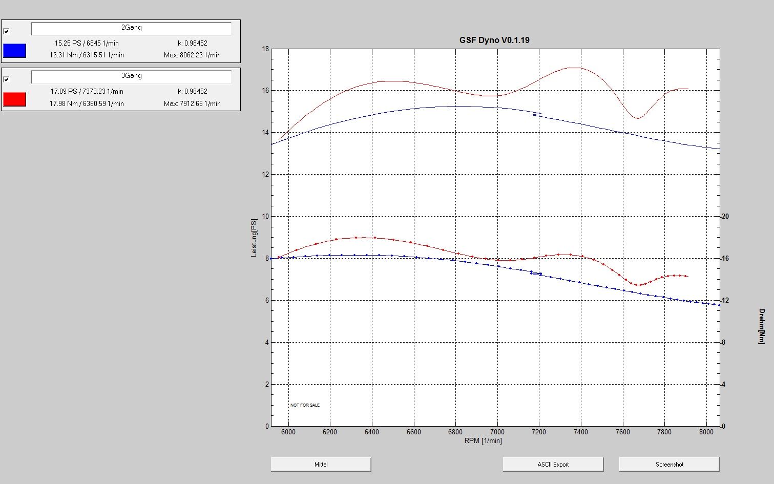

    bitteschön:
    Ich denke du hast die Messung im 2 Gang auf dem Hinweg gemacht und auf dem Rückweg die im 3 Gang oder?
    Ich mach meine Messungen alle nur im 3 Gang da die vom 2 Gang immer sehr stark mit der Leistung streuen.

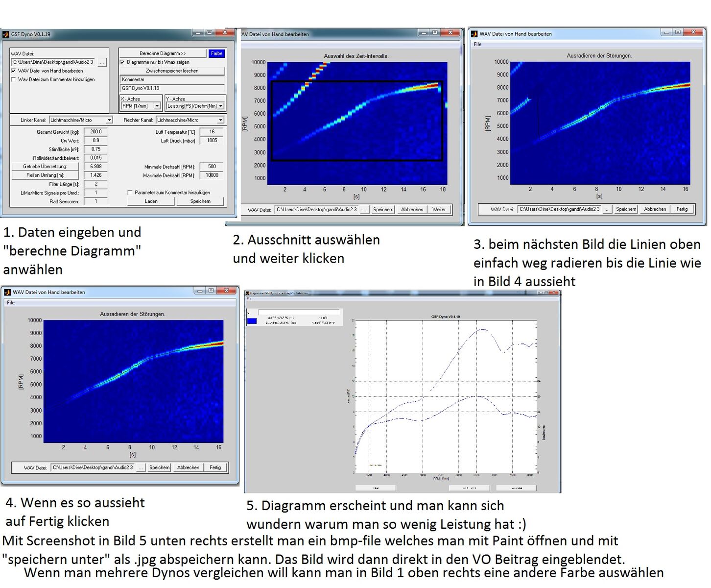

    Anleitung:
    Wie man das Audiacity bedient hab ich hier auch mal gepostet.

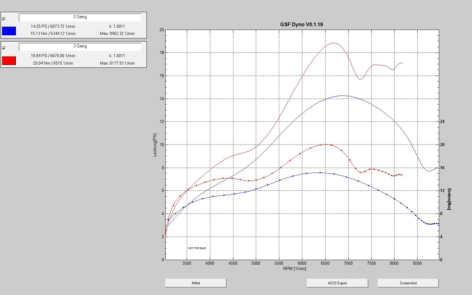

  • nachbrenner
    Vesparator
    16,714
    3,096
    44
    aichach
    Krankes Teil
    • June 11, 2012 at 23:08
    • #132
    Mit meinen Werten deine Kurve im 2ten.
    Unterscheiden sich schon deutlichHab deine Werte (Holger)übernommen kann aber nicht mit dem Limasignal auf 1 Rechnen da dann die Kurve nur von 7000-10000 geht
    Dateien
    gandi.bmp 1.61 MB – 198 Downloads
    Einmal editiert, zuletzt von nachbrenner (June 11, 2012 at 23:16)

    • June 11, 2012 at 23:15
    • #133
    Nachbrenner, poste doch mal bitte die Daten die du eingegeben hast.
    Ob das Normal ist?
    Na ich hoffe nicht!

    • June 12, 2012 at 06:40
    • #134
    Schaut doch gar nicht so schlecht aus, für unbearbeiteten auslass und 24er SI, und das mit den anti tuning bohnrungen beim 80er block
    Die unterscheiden sich schon ein wenig, welcher Gang ist denn die blaue Kurve?

    • June 12, 2012 at 19:54
    • #135

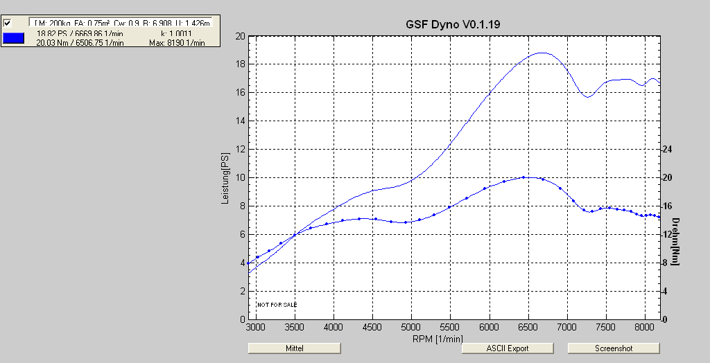

    Nochmal mit den richtigen Daten gefüttert.
    Dateien
    Gandi 3ter.bmp 1.61 MB – 188 Downloads
  • gandisgarage
    "Rust"inator
    170
    23,045
    4,257
    65
    Hall/Tirol
    autunno125, PX194
    • June 12, 2012 at 21:09
    • #136
    Ja geil, wenn das nur um 1 ps abweicht bin ich schon zufrieden, für den anfang halt, hab heute das pk lüra wieder montiert, werde morgen nochmal 2 aufnahmen machen :love:

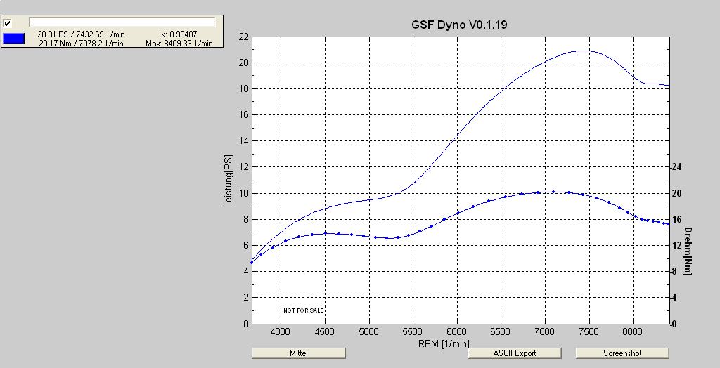

    Kanns wer bestätigen?
