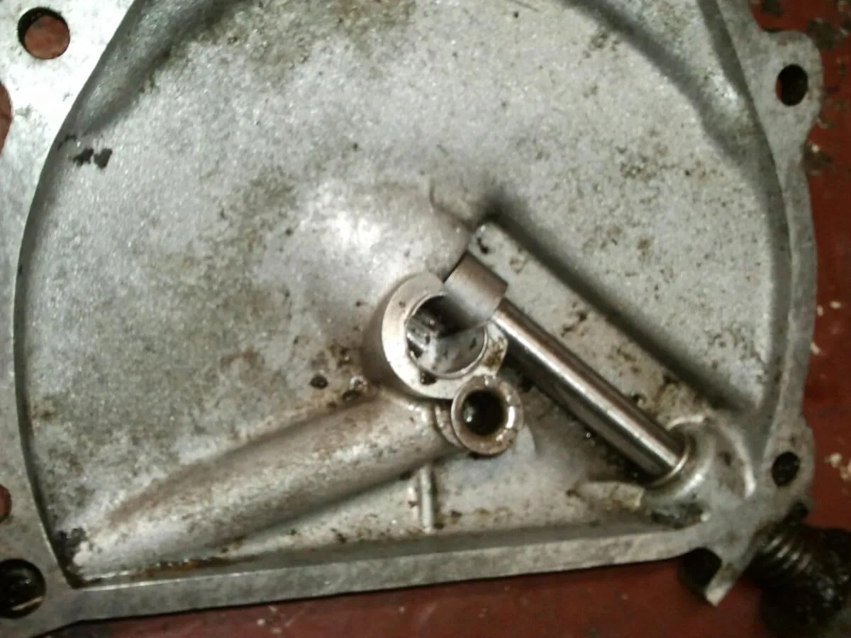

    • December 7, 2011 at 12:30
    Hallo Paichi hab einen entdeckt im GSF. Ist das der von den du gesprochen hast? Muss bei dem irgendwas nachbearbeitet werden wie chup4 beschrieben hat? Danke und Grüße

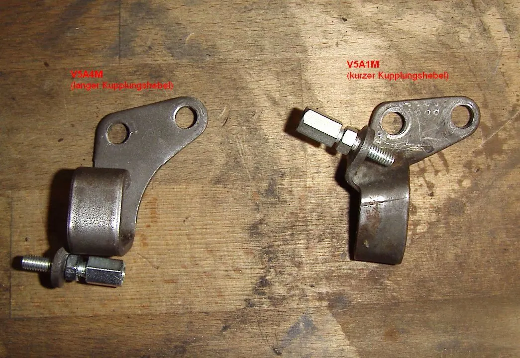

    • December 7, 2011 at 15:30
    bei "arm" gehts darum, dass der hebel wo der kupplungszug eingehängt wird, länger ist. wenn bisher ein kurzer hebel verbaut war, ist es evtl nötig (ausprobieren) auch den kupplungshebel am lenker zu tauschen, damit die kupplung korrekt trennt.
  • Paichi
    16,304
    3,241
    Augsburg
    • December 7, 2011 at 16:27
    Genau, den Deckel kannste ohne Probleme draufmachen. Du brauchst jetzt halt etwas mehr Hebelweg um die Kulu zu trennen zu bewegen, dafür gehts deutlich leichter. Aber verbau den einfach mal, das mit dem Heben kann;muss aber nicht sein.
    Beste Grüße
  • brumsi
    v50
    • December 7, 2011 at 17:02
    Xl2 geht wohl nicht passgenau auf v50 rauf musst du an den verschraubungen aussen abfeilen das er "dicht" aufliegt, über andruckpilz ect würd ich mir keine sorgen machen bin auch XL2 mit V50 andruckpilz gefahren!

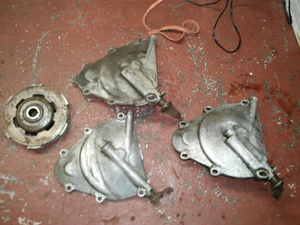

    • December 7, 2011 at 17:38
    Danke Leute, dann werd ich das mal versuchen. Habe gerade noch gelesen das man die Halteplatte austauschen sollte. Hab mal ein Bild angehängt hier aus dem GSF (hoffe das geht in Ordnung) für die die ähnliches vorhaben.
