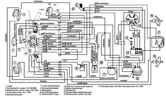

    Nun Ist in dem [lexicon='Schaltplan',''][/lexicon] der Vespa zu erkennen, das ein Spannungsregler vorhanden ist. Bei kollektiver Überspannung würde ich der Logik halber darauf tippen, das dieser hin ist.
    Nun hatte ich jedoch den Fall mit der Hupenbetätigung... [lexicon='Der Hupengleichrichter',''][/lexicon] ist laut einigen Forumbeiträgen auch oft Ursache für elektrisches Kuddel Muddel.

  • Zieh doch nen Hupengleichrichter mal ab (einfach den Stecker weg machen) und miss deine Spannung z.B. am Scheinwerfer. Leichter gehts noch: Ausgang von Spannungsregler gegen Masse messen. Sollten nie mehr als ca 12,5V rauskommen. Wenn mehr kommt --> Regler defekt --> Hupengleichrichter hats dann wohl auch hinter sich.
    Zum Thema Bremslicht: kanns sein, dass du im Rücklicht ne falsche Volt/Wattzahl hast? Das würde die extreme Erhellung erklären. Bremse sollten 12V/10W und Rücklicht 12V/5W sein.

    Habe heute mal die Spannungen am Spannungsregler gemessen.
    Er bringt gleichmäßig seine 14V ohne Last. Bei Betätigen der Bremse (Bremslicht) sinkt sie dann so auf 12-13V Wechselspannung. Eigentlich bestens.
    Bei Betätigung der Hupe sind es dann mal eben 30-40V! :D
    Ohne Hupengleichrichter (stecker entfernt) normale Spannung am Regler.
    Also fliegt [lexicon='der Hupengleichrichter',''][/lexicon] nun raus. Den Spannungsreglegler werde ich auch erneuern, da das Problem ja auch auftritt, wenn nicht gehupt wird. Habe in anderen Beiträgen davon gehört das ein defekter Hupengleichrichter der Spannungsregler zerstören kann. Gehe nun mal davon aus das der Regler in Mitleidenschaft gezogen wurde.
    Die Birnen hinten sollten eigentlich 10 und 5W sein. Es sind aber 25 und 10W verbaut.... :pinch: Auch das wird geändert.
    Mamu
  • [lexicon='der hupengleichrichter',''][/lexicon] ist, fürchte ich, nur ein teil des problems. eher eine kombination: der regler regelt nicht schnell genug nach und [lexicon='der hupengleichrichter',''][/lexicon] zieht zuviel saft. ich würd den gleichrichter NICHT rauswerfen... sonst haste keine hupe.
