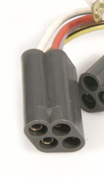

    Guten Abend aus München,
    mein Name ist Flo, bin 35 und restauriere gerade meine erste Vespa - eine PX 125 Lusso, VNX2T, EZ 1986. Bitte seit so nett und gebt mir mal einen Tipp, wie ich die einzelnen Pins aus den Steckergehäusen der Elektrik bekomme. Neben der Forensuche habe ich auch die einschlägigen Shops (SIP und SCK) nach dem passenden Werkzeug abgesucht - leider ohne Erfolg. Anbei noch ein Bild vom Stecker.
    Vielen Dank für eure Hilfe.
    Flo

    Hi Flo,
    ein spezielles Entriegelungswerkzeug braucht man nicht unbedingt, es sei denn man macht das Berufsmäßig. Ich nehm immer den kleinsten Uhrmacherschraubendreher und bieg damit die Lasche nach innen.
    Die Universalwerkzeuge sind oft auch nicht besser:
    Ich hab auch schon mal versucht ein passendes Röhrchen drüberzuschieben und damit den Haken nach innen du drücken, ging aber auch nicht besser.
    Die Zunge kann man einfach mit einen Cuttermesser wieder aufrichten.
    VG
    Jürgen
    evtl. noch zur Erklärung: In der Fertigung wird in das Röhrchen ein U eingestanzt, was dann nach aussen steht wie ein Wiederhaken, den Haken gilt es nach innen zu biegen.

    • December 4, 2011 at 18:47
    Andere Frage, warum willst Du die raus haben? die kann man nicht wieder verwenden, denn die sint gekrimpt. Was mein Vorredner gesagt hat ist komplett richtig, besorg dir mal richtiges Licht und schau den Stecker mal an, dann siehst Du wie es geht.

    Guten Abend,
    vielen Dank für die schnellen Antworten. Werde mich morgen gleich mal dran setzen und versuchen, die Pins rauszuholen.
    Grund für die Aktion ist die Tatsache, dass ich die Kabelbäume selbst auch restauriere und die schwarzen Schutzschläuche nicht über die Stecker passen. Also wenn ich die schwarzen Schläuche ersetzen will, muss ich entweder die Pins rausholen und die einzelnen Adern gesondert durch den Schlauch ziehen oder die Stecker abzwicken und Neue ankrimpen (was ich eigentlich nicht möchte).
    Werde weiter berichten, ob es geklappt hat.
    Herzliche Grüße aus München
    Flo
    Deine Antwort verwirrt, warum rausmachen wäre mir jetzt z.b. klar. Die Gehäuse bekommst du nicht durch den Tunnel gezogen, willst du also deinen Roller neu lacken und den Kabelbaum rausziehen bleibt die nix anderes übrig oder ? Interesannt wäre mal wo man diese Crimpeinsätze beziehen könnte ?
    Frage zurück, warum sollte man die nicht widerverwenden können ? Haken wieder aufrichten, reinstecken und fest , oder hab ich was falsch verstanden ?

    Ja kann man wirklich nicht wieder verwenden, die werden mit einer Zange auf das Kabel aufgecrimpt. Stecker bei:

    um der Verwirrung ein Ende zu bereiten, hier noch ein paar Details.
    Die PX ist komplett zerlegt, Kabelbaum ausgebaut, Rahmen entlackt und gestrahlt, gerade beim Lackierer. In diesem Zuge arbeite ich alle Teile der PX sukzessive auf - auch den Kabelbaum und die angehörigen Kabel. Bei einigen Kabeln (z.B. vom Tacho) ist der schwarze Schutzmantel schon porös oder steinhart, so dass ich nur den Schutzmantel tauschen will. Den bekomme ich jedoch nur runter, wenn ich die Steckergehäuse entferne und nach Montage des neuen Schutzschlauches wieder aufstecke. Ich möchte also nicht die Pins abzwicken und weiterverwenden - sondern einfach nur die Schutzschläuche tauschen und dann die alten montierten Pins wieder in die alten Gehäuse stecken.
    Hoffe, alle Fragen sind geklärt. Werde heute Abend mal probieren...

  • Yogibär
    • December 6, 2011 at 12:22
    Soory,
    aber der Kasonova ist anscheinend der einzige der "Röschrohre" verlegt, seit 2007.
    Das von ihm als verlinkte Wellrohr wird zwar heutzutage in den meisten PKW verbaut, passt aberdefinitiv nicht zu den Kabelbäumen unserer Vespen.
    Bougierohr ist ein Vokabular was auch nur noch selten zu finden ist.
    Auf Oldtimer spezialisiert und auch mit den entsprechenden Isolierrohren ausgestattet ist der hier:
    Langsam wirds hier aber OFFTOPIC.
    Der Topiceröffner hat die Stifte und Buchsen aus den Gehäusen entfernen können und auch nicht abgeschnitten, was ja bekanntlich eine Wiederverwendung aussschliesst, neuen Isolierschlauch verbaut und die Stifte und Buchsen wieder in die Gehäuse eingeführt.
    Brüchige Stellen flick ich auch immer mit Schrumpfschlauch, wenns wirklich ans neu einziehen eines Kabels geht, wirds meist eh heftig sch....e , da das Isolierrohr verhärtet, verdreht und geknickt ist.
