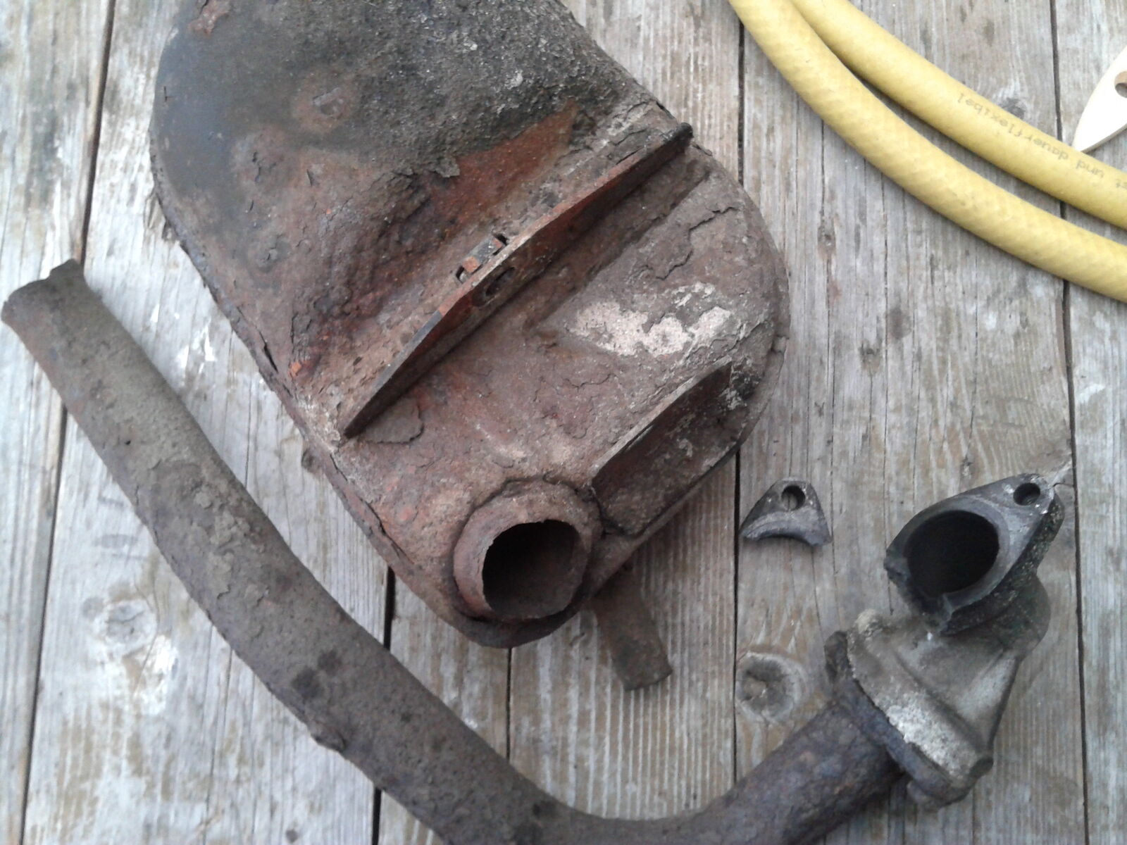

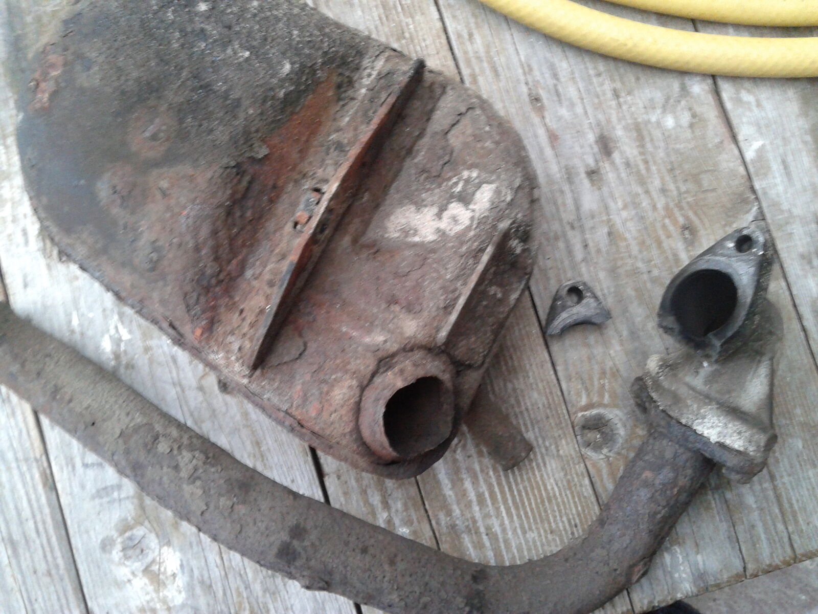

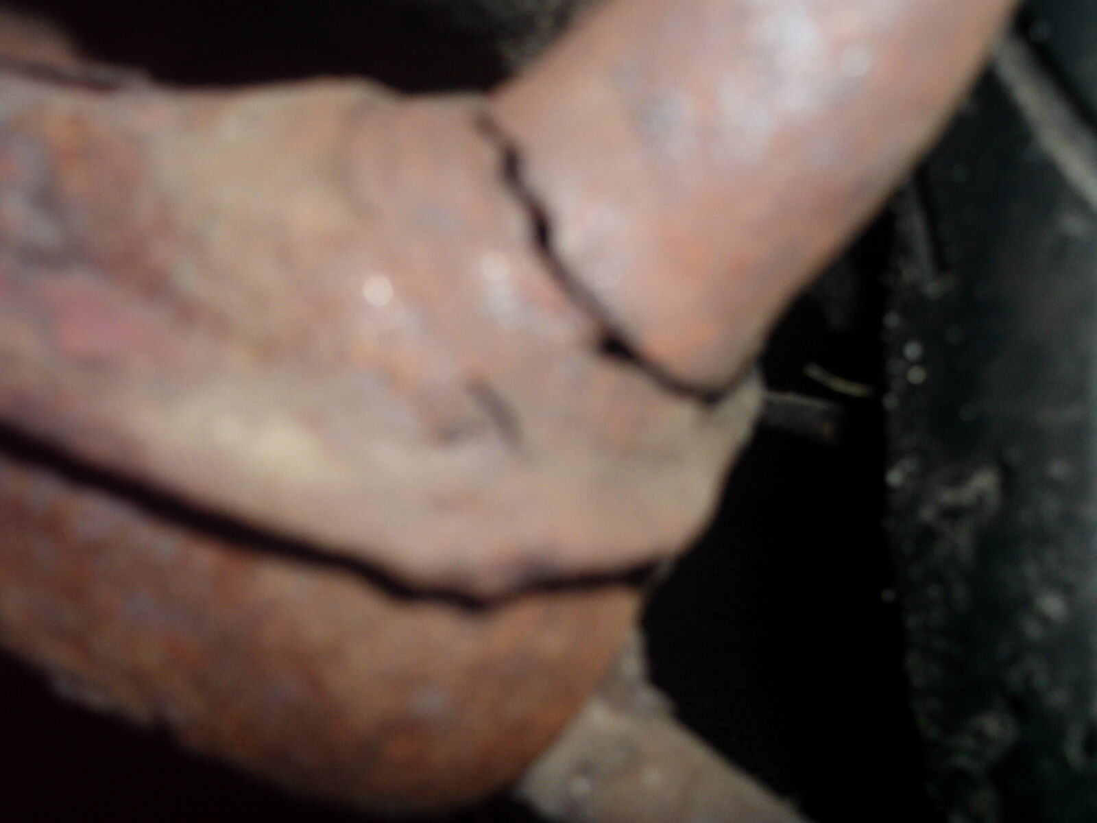

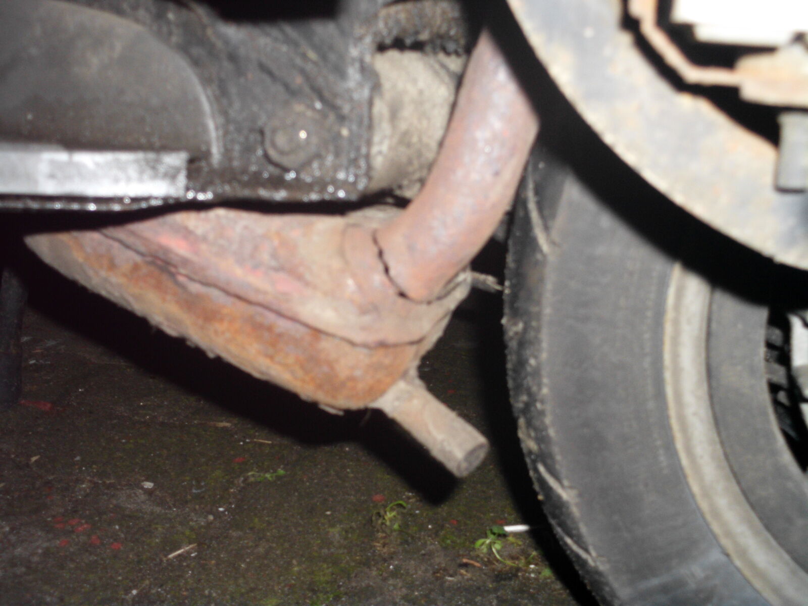

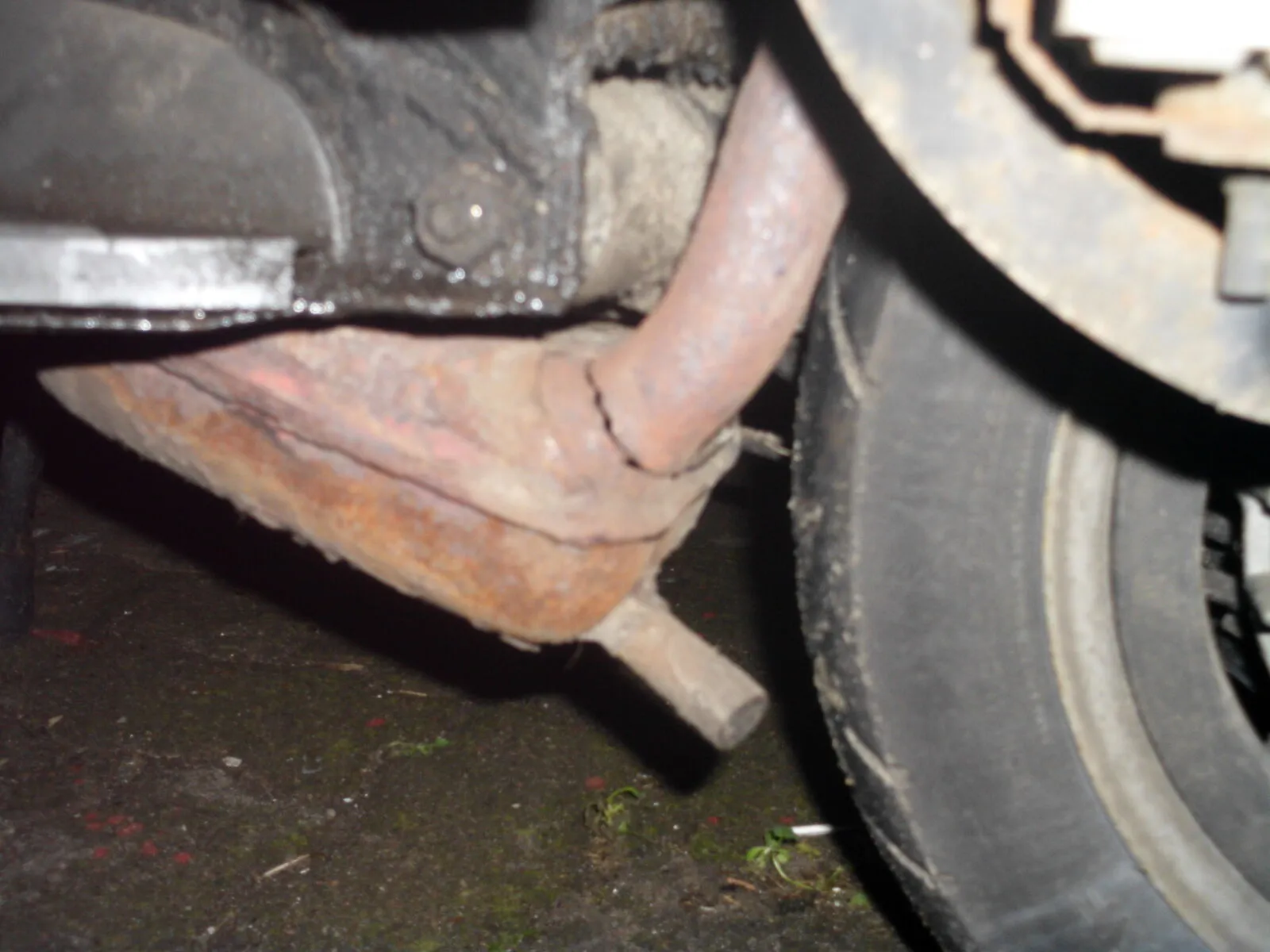

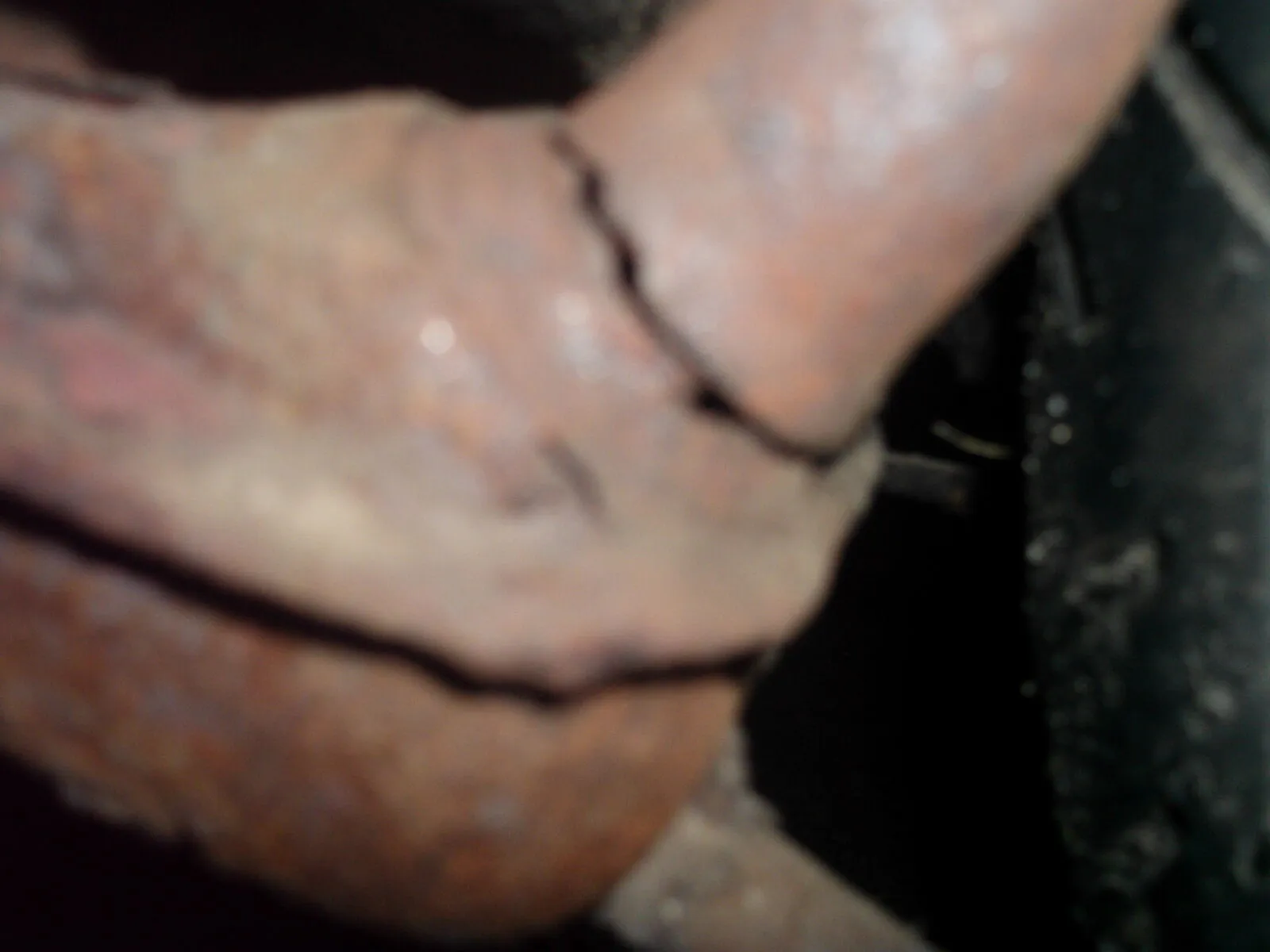

    jetzt muss ich mal schauen... das schlimme ist ja ich muss da morgen mit zur arbeit... und wenn man sich den auspuff mal vorstellt da geht das rohr von dem zylinder kopf zu diesem pott (der ist eckig) und genau da am pott ist die schweißnaht kaputt gegangen... das für meine vespa hole ich mir alles selber die anderen haben ja noch weniger ahnung... :D
    ich stelle gleich mal ein bild rein
    Einmal editiert, zuletzt von Driver_cat (December 13, 2011 at 17:33)
  • hey ich habe hier einen um die ecke gefunden der mir den auspuff bis morgen besorgen kann... ist auch ein händler...
    genau den für 60 euro habe ich mir geholt...
    aber danke für den tipp.. die seite hat bei mir rum gesponnen und nicht richtig geladen...
    den auspuff habe ich nun morgen und kann mich dann gleich ran machen den reparieren...
    meint ihr ich kann trotzdem noch mit ihr fahren?
  • Ja, kannst Du. Wird halt nur ein etwas lauter als sonst und sie wird evtl. nicht mehr so gut ziehen... Aber weisst ja: Loud pipes save lives! :D

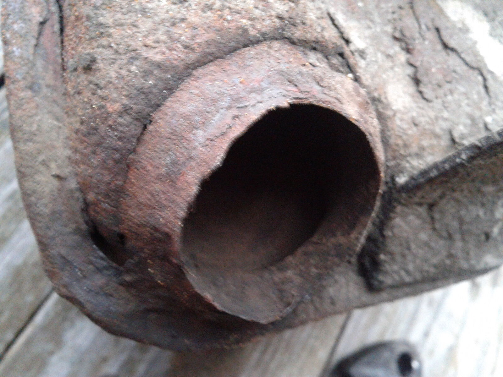

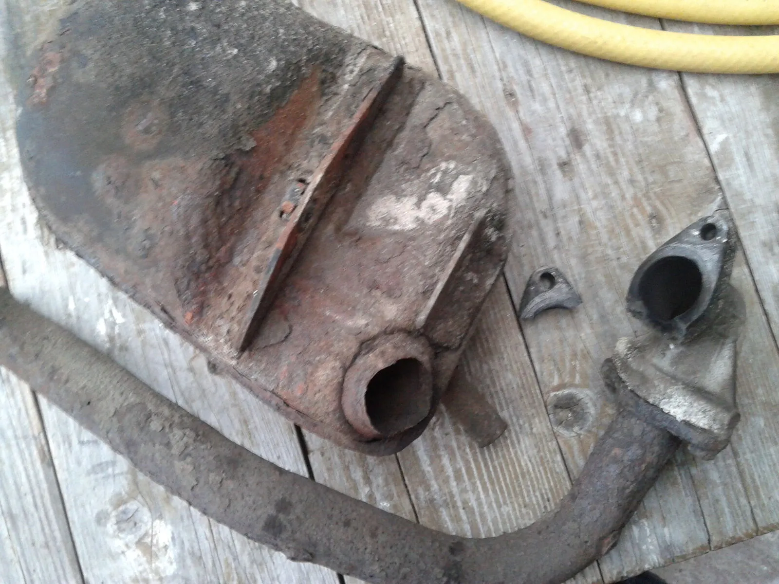

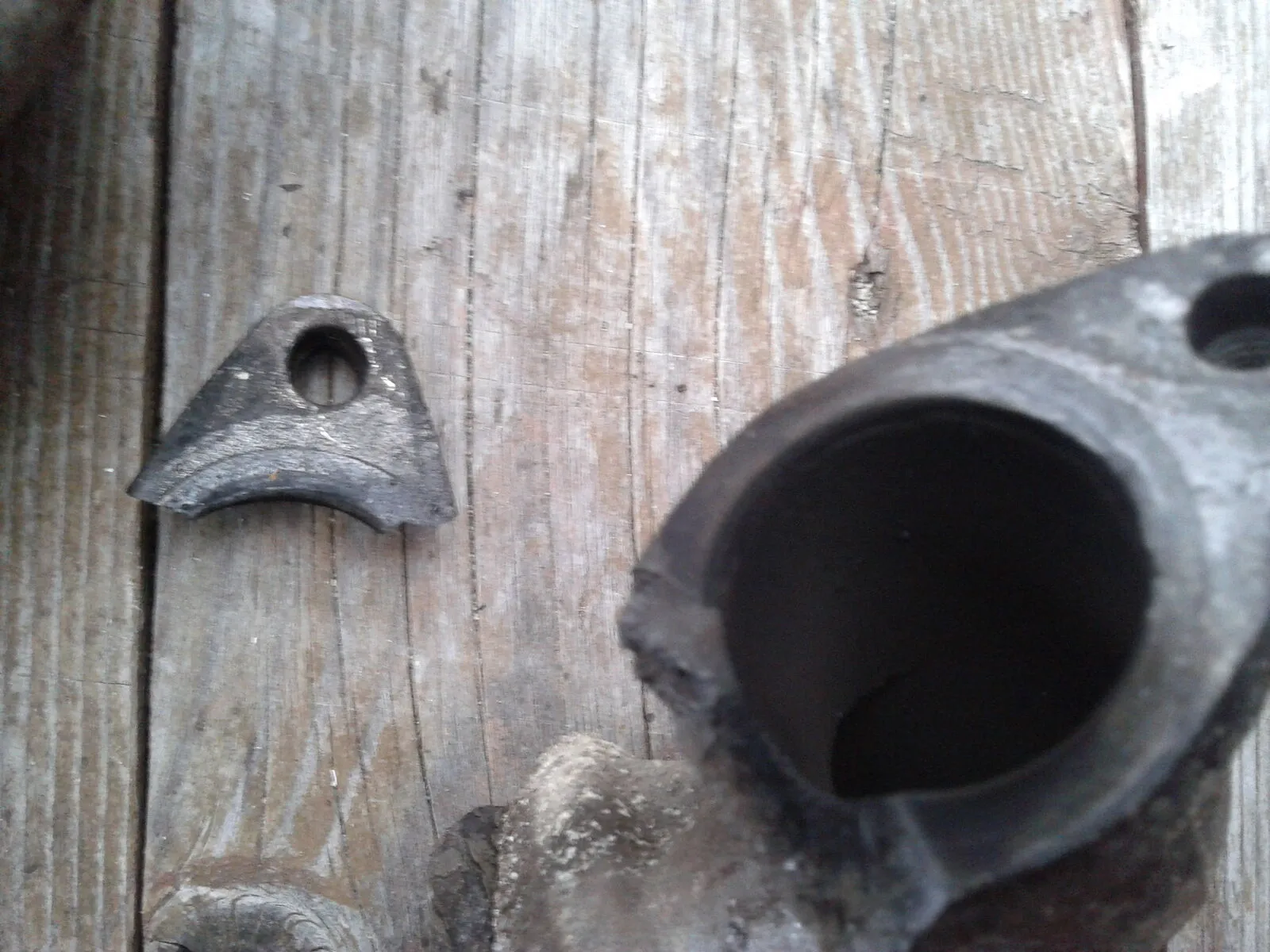

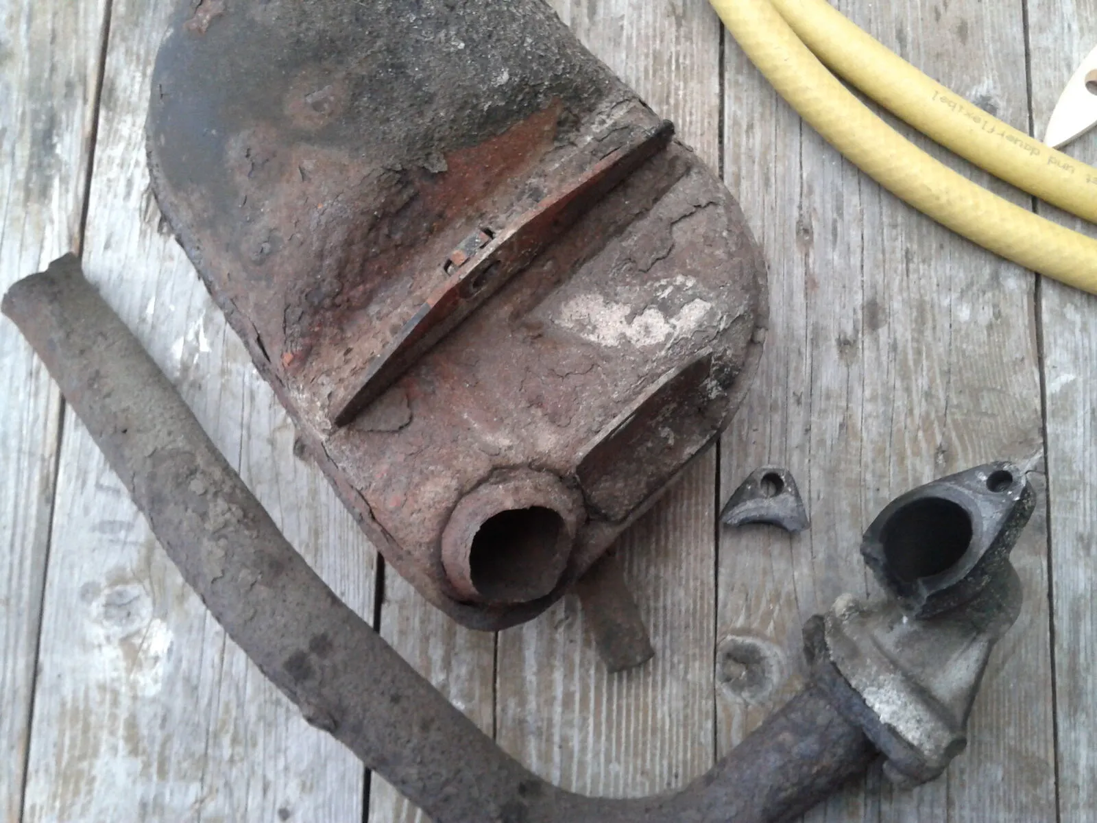

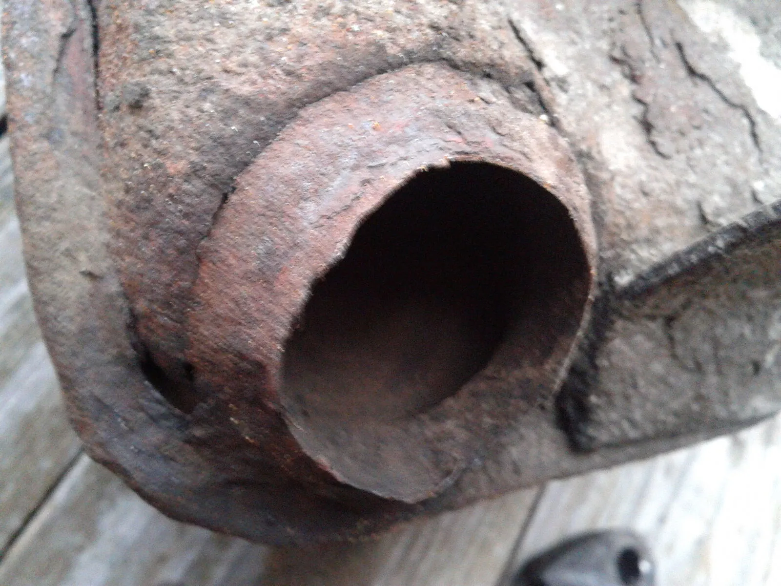

  • seid mittwoch habe ich einen neuen drinne :) hier mal ausgebaut der alte auspuff ( waren 3 teile :D )
    aber ich muss noch mal ran irgendwas stimmt nicht so ganz
    die bremse ist auch mom wieder in ordnung
    nur das licht geht noch nicht muss die stecke nur noch mal um tauschen...
    naja hier mal 4 bilder
    viel spaß beim lachen :D
