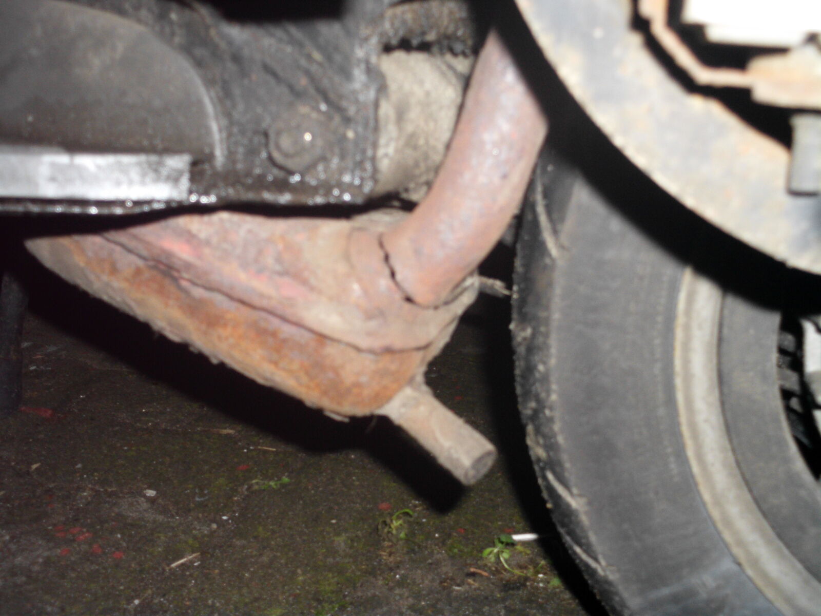

    :D jetzt ist mein auspuff auch noch kaputt total durch gegammelt...
    • December 13, 2011 at 16:45
    Dann brauchste wohl einen neuen. Aber ist ja bald Weihnachten... :D

    tja ich bin schon auf der suche...
    aber ich finde bei scooter center nix... zumindestens nicht so einer der so aussieht wie meiner

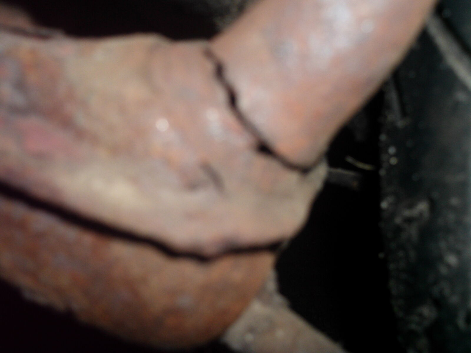

    jetzt muss ich mal schauen... das schlimme ist ja ich muss da morgen mit zur arbeit... und wenn man sich den auspuff mal vorstellt da geht das rohr von dem zylinder kopf zu diesem pott (der ist eckig) und genau da am pott ist die schweißnaht kaputt gegangen... das für meine vespa hole ich mir alles selber die anderen haben ja noch weniger ahnung... :D

    • December 13, 2011 at 18:09
    geh auf sip-scootershop.de und gib ein "auspuff hp"
    dann findest du einen originalen vespaauspuff für pk mit etwas dickerem rohr der minimalst mehr leistung bringt, aber alle originalen nummern drauf hat. kostet etwa 60 euro.

    • December 13, 2011 at 20:13
    hey ich habe hier einen um die ecke gefunden der mir den auspuff bis morgen besorgen kann... ist auch ein händler...
    genau den für 60 euro habe ich mir geholt...
    aber danke für den tipp.. die seite hat bei mir rum gesponnen und nicht richtig geladen...
    den auspuff habe ich nun morgen und kann mich dann gleich ran machen den reparieren...
    meint ihr ich kann trotzdem noch mit ihr fahren?

    • December 13, 2011 at 21:12
    Ja, kannst Du. Wird halt nur ein etwas lauter als sonst und sie wird evtl. nicht mehr so gut ziehen... Aber weisst ja: Loud pipes save lives! :D

    • December 14, 2011 at 12:22
    äh, wenn du musst, dann fahr halt, aber bitte nicht dauervollgas. ansonstne, wenn der n paar tage braucht, da gibts so zeug, was man drumpampeln kann...

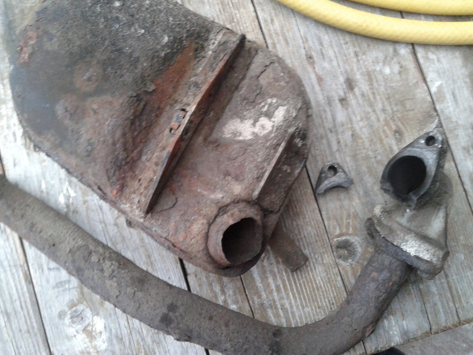

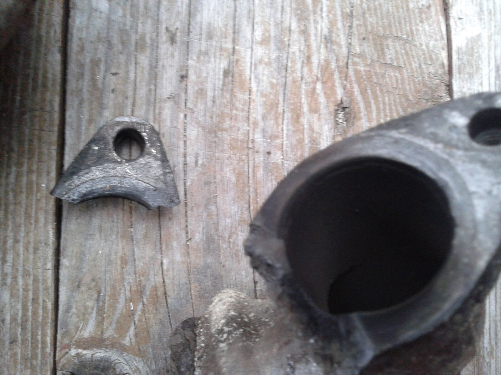

    • December 16, 2011 at 13:45
    seid mittwoch habe ich einen neuen drinne :) hier mal ausgebaut der alte auspuff ( waren 3 teile :D )
    aber ich muss noch mal ran irgendwas stimmt nicht so ganz
    die bremse ist auch mom wieder in ordnung
    nur das licht geht noch nicht muss die stecke nur noch mal um tauschen...
    naja hier mal 4 bilder
    viel spaß beim lachen :D

    • December 16, 2011 at 13:50
    sch... rost!! meiner ist auch mal so abgebrochen!! :D
