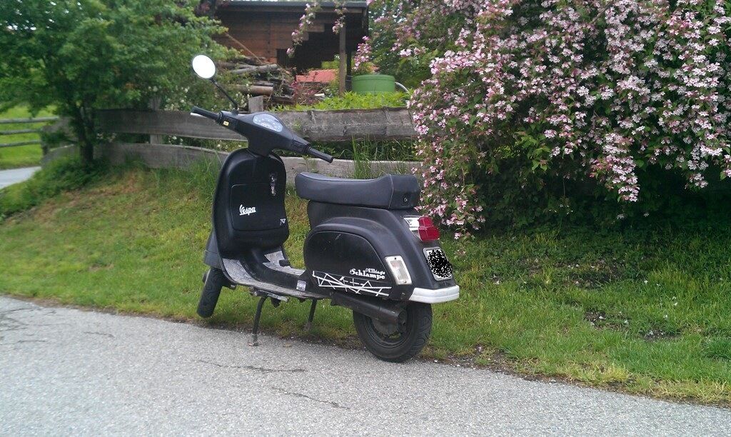

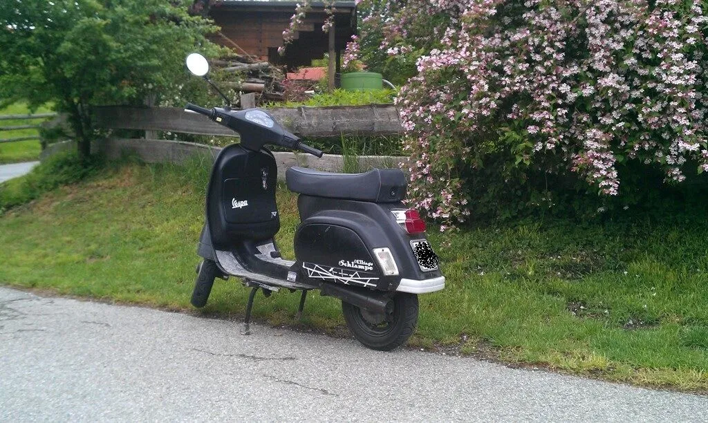

    Hier nochmal kurz zum Fahrzeug:
    Gebremst wird mit Trommeln, vorne ist ein altes Bitubo federbein drin, hinten kommt ein normales Sportfederbein rein.
    Aufkleber sind mittlerweile noch mehr onboard.
    Riffelblech, eh klar :love:
    Sitzbank ist natürlich marke Eigenbau :thumbup:
    Das wars auch schon.

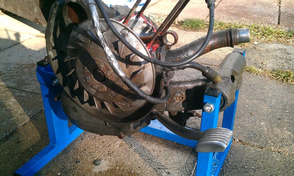

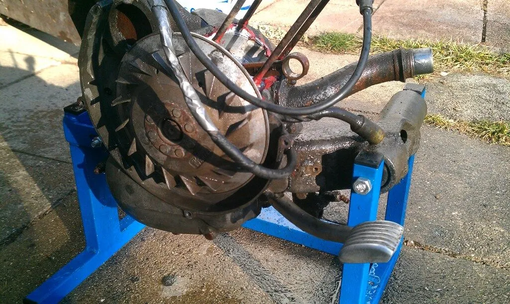

    Heute hab ich dann endlich mal begonnen.
    Motor ging heute schon in den Montageständer und erwartet vielleicht morgen schon eine große Wäsche (wurde wohl gut 2 Jahre nicht mehr ordentlich geputzt ;))

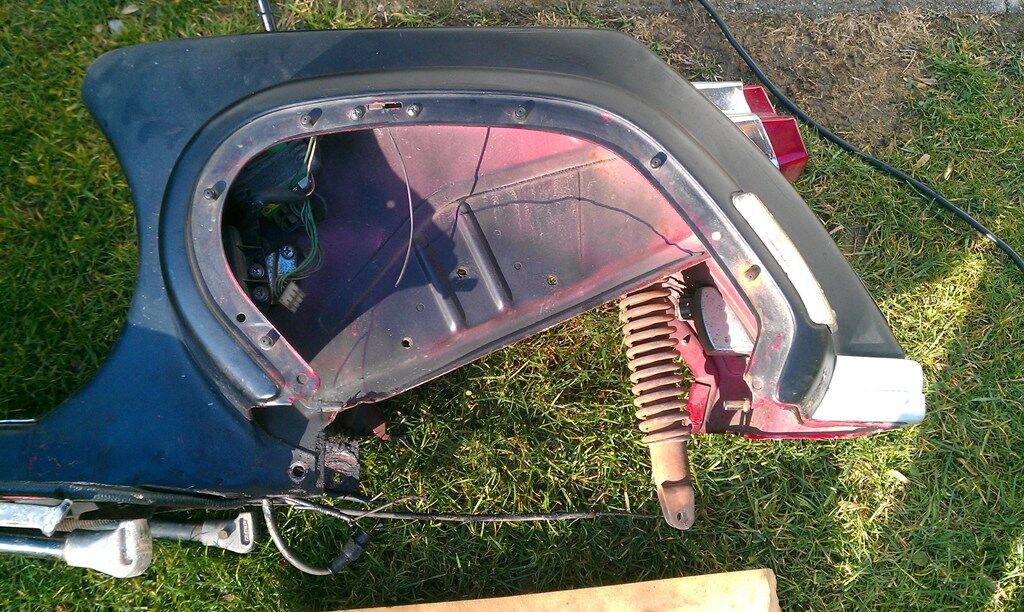

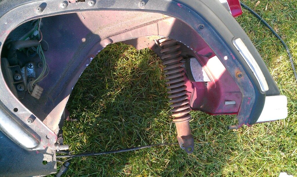

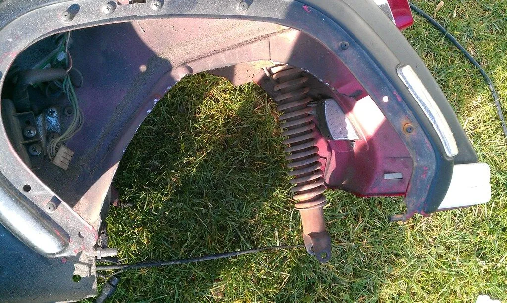

  • Soderla,

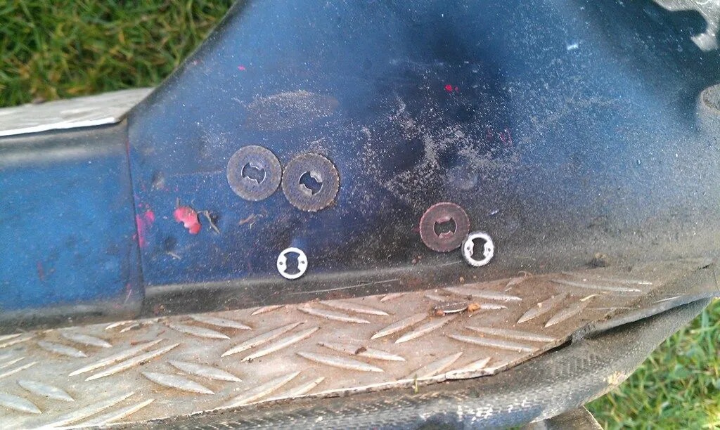

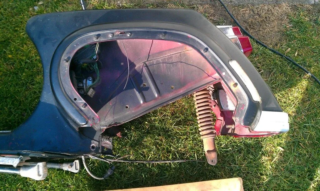

    heute hab ich mal etwas angepackt und gefühlte 3 cm Schlammöldreck weggepopelt. Ne Strahlkabine wär schon was schönes :whistling:
    Hab dann gleich mal das Seitenblech bisschen rausgeschnitten, sollte eigentlich reichen...wenn nicht muss ich hald nochmal 2-3 Dremelflexscheiben opfern :D

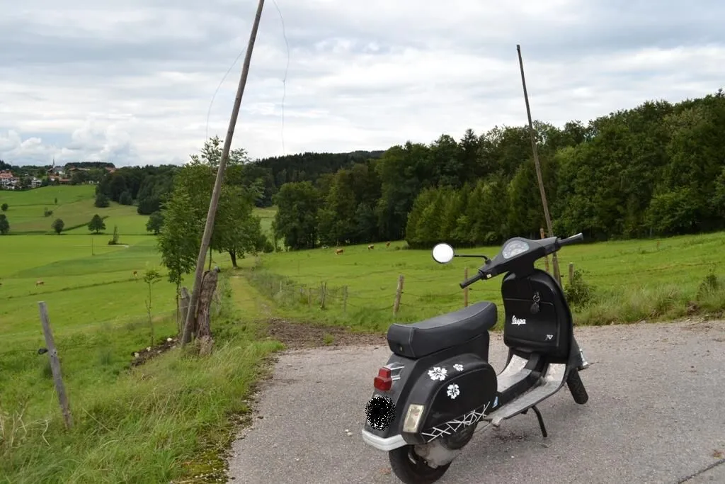

    Hier wie versprochen noch ein paar Bilder von meiner Ratte...ich liebe ihre Optik einfach :love:

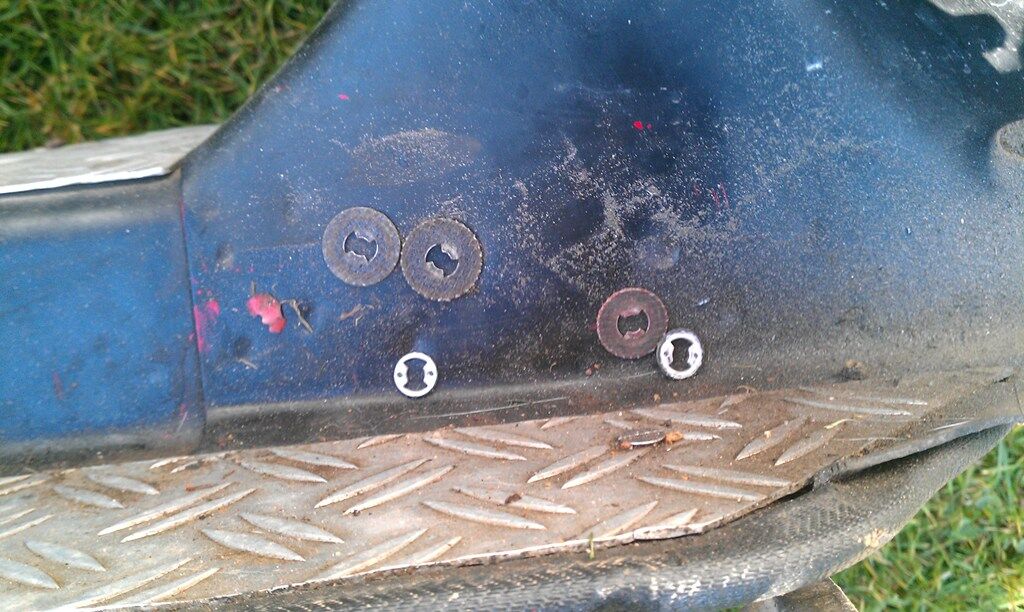

  • da hast aber ganz schön was rausgeschnitten mo,
    soviel hätts eigentlich nicht gebraucht... bei mir ist da nur ganz wenig rausgeflext.. und ich hab sogar noch 2 schraublöcher fürs ersatzrad dranlassen können...
    aber wurst is es auch :D
    wie lang bist n da gesessen mit den dremelscheiben? :D

    Zitat pkracer:
    Deloraz@chup4:
  • Hat ca 10 minuten gedauert, war zu faul auf die Flex ne neue Scheibe draufzuschrauben :D
    Ging mim Dremel eh so schön.
    Die Fuffie braucht kein Ersatzrad...und zur Not kann ich das Blech ja wieder einschweißen ;)

  • Achja, ich schneid ihr auch das Blech unterm Vergaser raus und bastel da sone "Klappe" hin.
    2-)
    die bodenklappe :D
    also mein 30er dello passt in der PK ohne schnippelei.. der Mikuni TMX leider nicht.. der baut um einiges höher und da muss es raus :D
    ist aber für die bedüserei höchst praktisch :D
    also da müsste dein 24 bzw. 28 auch so reinpassen...
