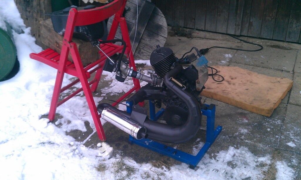

Heute konnte ich eeeendlich wieder bisschen schrauben.
Leider war die Zeit recht knapp..morgen läuft die Karre!
Jetzt def. die erste Zeit mit LTH Road.
Franz fällt flach...ist mir def. zu laut.
Ist jetzt doch ganz schön schwarz der Motor
Die Rotkleckser überall sind vom Dirko ![]()
Hatte noch keine Zeit zum saubermachen. ![]()
Sieht rattig aus! ![]()

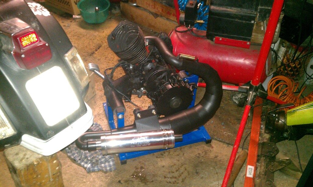

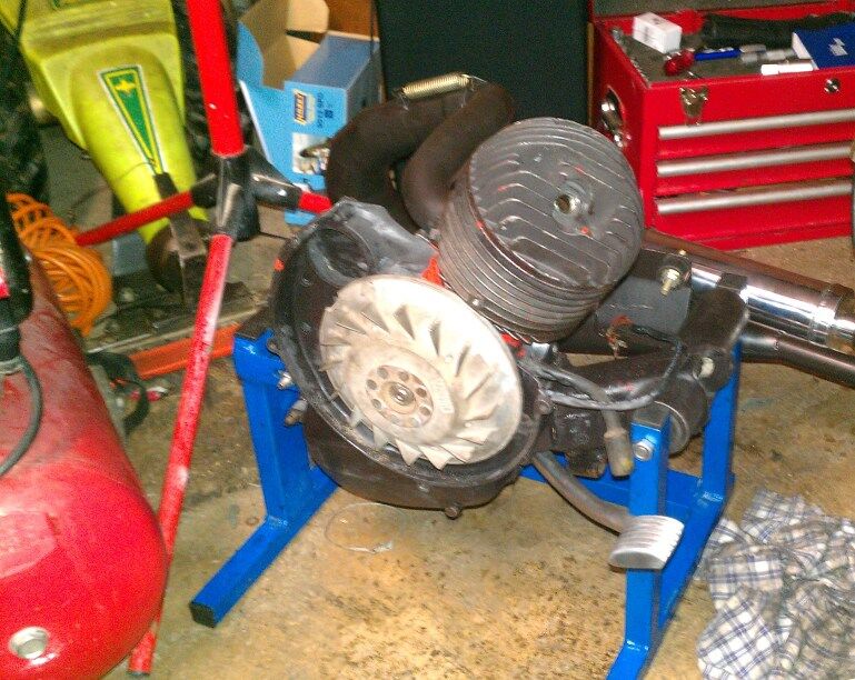

So hier ist mein kleiner Homeprüfstand zu sehen.
Hatte am Wochenende einige Problemchen mit dem 24ger PHB.
Hab heute testweise den 28ger auf den 24ger ASS raufgepfuscht...und siehe da, er läuft ![]()
Muss meinen 24ger jetzt noch in Gang bringen, dann teste ich da mal weiter.
Ist natürlich 0.0 abgestimmt. Aber sie läuft
Ein Coolen E-Starter haste da! ![]()
Gell ![]()

Am 24ger ist irgendwas mit der Schwimmerkammer, hat mir dauernd den Motor geflutet. Lief ein paar mal ganz kurz (dank Bremsenreiniger)
Ich weiß jetzt noch nicht wie ichs mache.
Vielleicht kaufe ich noch so ein MRP Schnüffelstück für den ASS und lasse direkt den 28ger PHB auf dem Motor.
