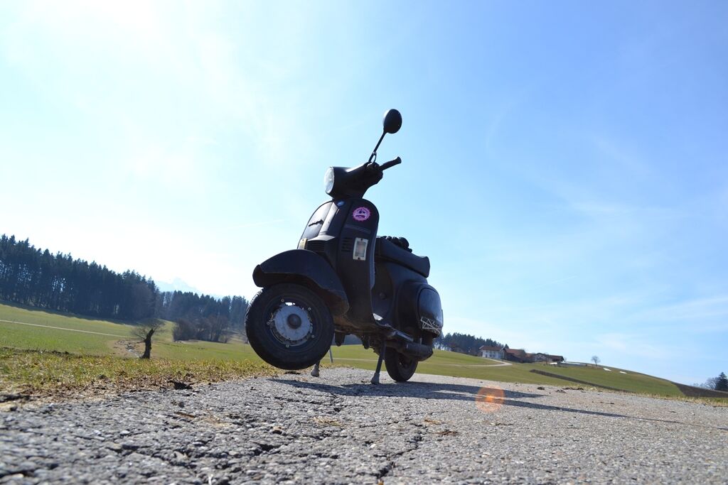

  • Zufrieden Susannchen? :)
    Bei mir steht jetzt dann ne Setupänderung an...heute schon die Runner Nebenwelle geordert.
    Wird aber wohl noch nen Monat dauern bis ich da weiterwerkel...hab da noch ein vierrädriges Fahrzeug das mir gerade wichtiger ist ;)
    GS Kolbenringe hab ich jetzt auch noch gekauft....
    Dann brauche ich noch die 2.56ger Primär und ein Primärzahnrad zum verkürzen auf 2.65....
    Werde dann auch die Steuerzeiten nochmal ordentlich messen und ggf. auf den kommenden Auspuff (LTH Midrange) anpassen!
