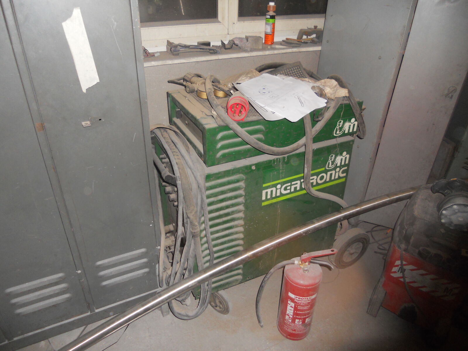

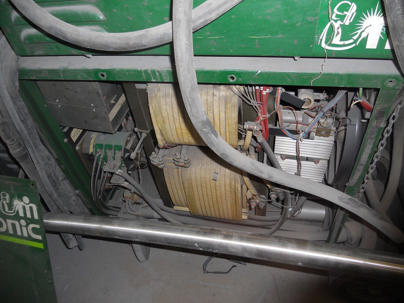

  • das alte gerät... haste mal n foto von der platine? es kommt drauf an wie alt das ist und was das wirklich kann, meistens gehen nur billige dioden, transistoren oder thyristoren übern jordan, die sind für wenige cent schnell ausgetauscht. sollte es schon ein volldigitales whatever smd gelötetes motherboard haben, die die raparatur für nen einfahcen hobbyarsch nahezu unmöglich und im fachbetrieb nicht bezahlbar.
    n foto wär nett, dann sage ich dir ob und du mir wo ich das gerät abholen kann :D
  • Bild mache ich dir gerne, aber es sind Kabel die jetz nich nach high tech platine auschauern, so bjh 80 viellt. Am schweißstrom ist mehr einzustellen als ich einstellen will, wasserkühlung hats auch. 2-) und wie gesagt bis zu 440A, großen Kupfertrafo (2 mann hochheben? vergiss es^^)
    ich bringe dir das gerät aber gerne mal zum anschauen vorbei, wie gesagt anstreichen haut hin, sooo kaputt kann doch die gutste nicht sein, oder?
    Foddo gibbts heut nach feierabend...
    Suche 19er Gaser komplett mit 3 Loch ASS.
  • so, hier nun die Bilder :love:
    da es ein grünes Gerät ist will cheffe nen grünen Schein für, find ich oberfair, vor allem weil bed. anleitung u ein SCHALTPLAN dabei sind :thumbup: (der preis ist für mich, wenn ich der Gerät selber nutze)
    also chup, geht da was? hast du ne 64A Dose oder ne echt gut gesicherte 32? man beachte den Durchmesser der Zuleitung :love:

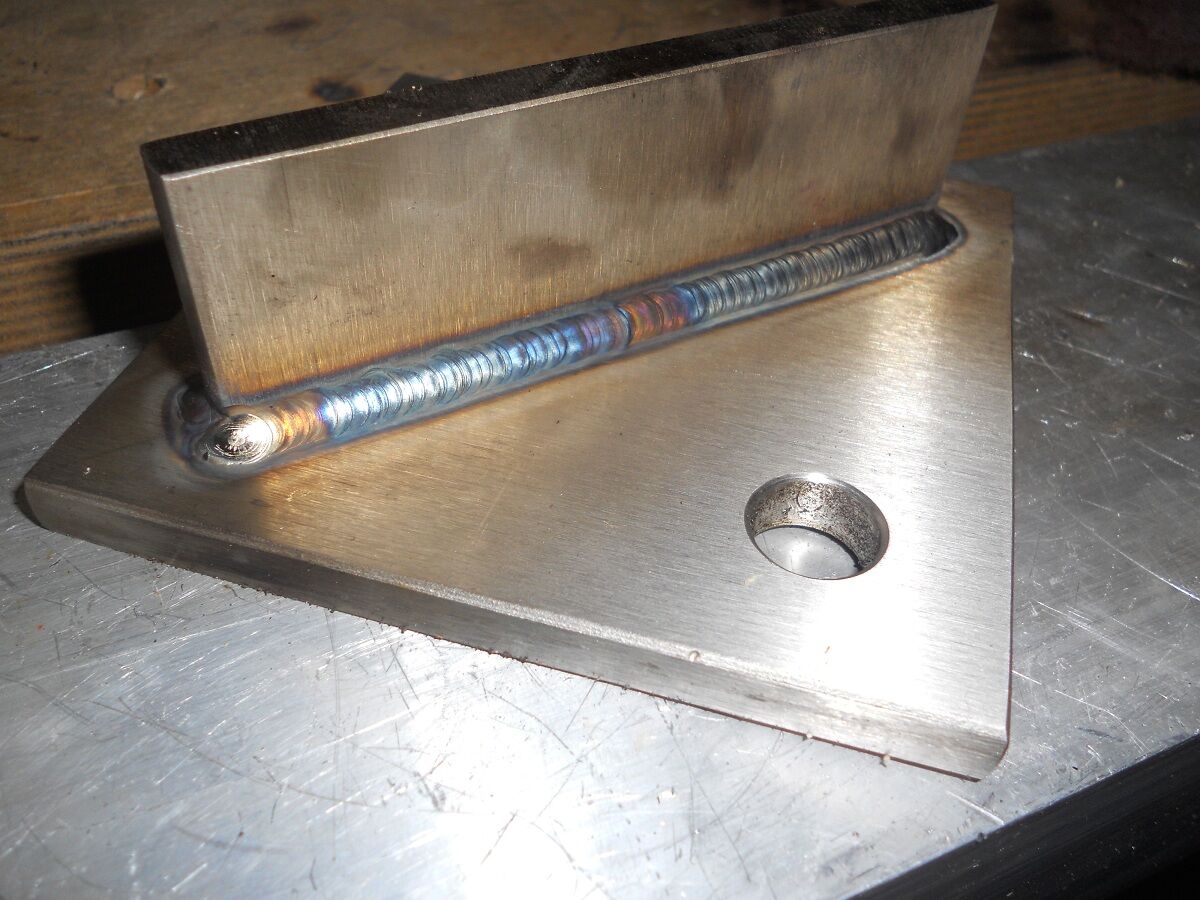

    ach ja, und das Gerät kann was, wenns gerade geht^^ ich habe schon ca. 20 vers. WIG geräte geschweißt und das ist das mit abstand beste was ich je geschweißt habe.
    ich weiss nicht warum, aber mit diesem gerät fällt es echt leicht ne saubere Naht zu ziehen. Mit dem Itakergerät kostet es das doppelte an mühe...
  • naja, haben schon 3 "polelige" Elektriker sich dran versucht und sind gescheitert, ganz Grundlos stellen wir so ein Gerät auch nicht in die Ecke ;)

    btw: das hab ich heute mit dem itakergerät zusammengebracht, also schweissen tut so "billiggerraffel" auch ganz passabel, es ist nur irgendwie anstrengender
    deshalb scheidet auch eine Budgeterhöhung völlig aus, nicht weil ich kein Geld hab, aber wenn 600 Euro so schweissen, dann wird das das gerät was einzeln das gleiche kostet wohl auch, so meine rechnung. mir gehts hald hauptsächlich um das zubehör, bei mein chef lass ich so gut wie nix mitgehen und da würde ich quasi dazukriegen.

  • Was ist bei dem Gerät genau hin ? Fährt es noch hoch ? Hab das auch mal gehabt der Apperat war wie tot ^^ bis sich dann rausgestellt hat dass sich 1 Transitor verabschiedet hat ... Also 45 Euro investiert und schweißt wieder wie ne 1 2-)
    Gurß
  • wenn die HF zündung nicht geht:
    bau die steuerplatine aus, also das wo die ganzen drehregler dran sind. markier dir welcher stecker wo hingehoert.
    und dann tauschst du einfach ALLE dioden, die du auf der platine finden kannst, aus. du hast gute karten, dass das ding dann schon wieder geht.
    wenn du elektrolykondensatoren findest, diese unter beachtung der polung ebenfalls analog wechseln.
    ansonsten sag bescheid wo das ding steht, ich nehme es für den erwähnten grünen schein mit :)
