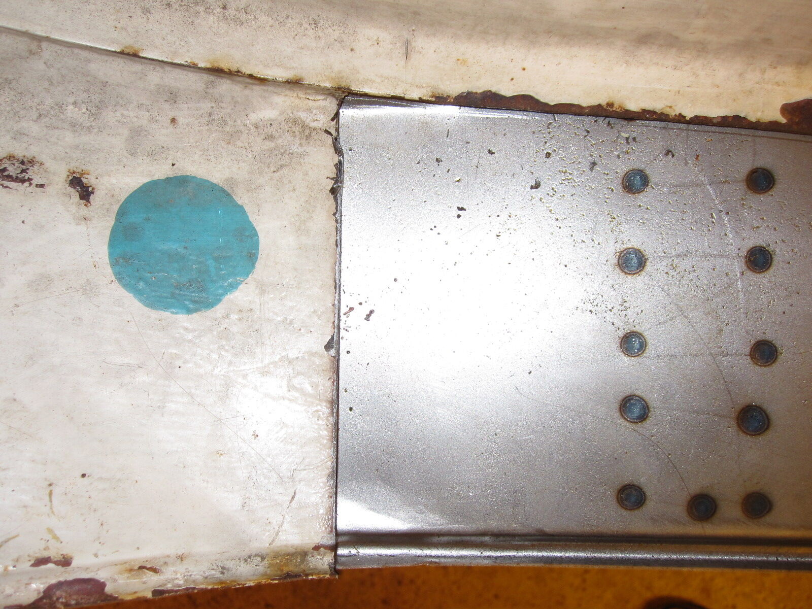

    Ich bereite gerade das Trittblech zum schweißen vor. Mir ist nicht ganz klar ob ich den Übergang zum Beinschild nun auch mit Überlappung punkten sollte oder ob die beide Bleche stumpf verschweiße? Und wenn Stumpf verschweißen gibt es dazu evtl. gute Ratschläge.
    Besten Dank für Eure Tips!

    stumpf

    Danke für die schnelle Antwort.
    Hast Du evtl. noch einen Tipp speziel wie es bei der Sicke am Rand geht?

    die sicke am besten von unten, mit wenig leistung, sonst musst du die sicke um einiges mehr ausschleifen

    Dazu gibt es sog. Absetzzangen kosten nicht die Welt .
    Die Sicke ist etwas fummeliger geht aber auch , absetzen und dann in Form schlagen mit kleiner Hammerspitze , die sog Hammerfinne !

    aus Deiner Empfehlung der Absetzzange entnehme ich dass Du wohl eher Überlappend und Punkten empfehlen würdest? Oder war das nur für den letzten Bereich der Sicke gedacht?

    Richtig , überlappend und dann verschweißen . Die rundung seitlich wird ebenfalls mit der Zange bearbeitet wird dabei grade und wird nach dem schweißen wieder in Form gedengelt . Beim anschließenden schleifen wird dann die Materialdicke wieder hergestellt damit der Beinschildkeder wieder richtig passt !

    Wie kommst Du auf überlappend? Sieht doch dann für alle Zeiten einfach extrem hässlich und verpfuscht aus. Ich hab noch keinen Übergang Trittblech/Beinschild gesehen, der nicht stumpf geschweißt war. Hält prima und lässt sich unsichtbar verputzen.
