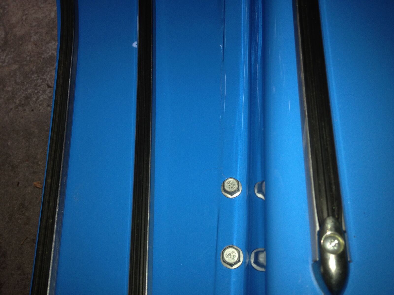

  • Elmoreno
    30
    Vespa 50 1.Serie
    • December 4, 2012 at 15:10
    ich hab das gleiche Problem...
    Bis auf die Tipps "Senkkopfschraube" und "SIP-Taktik" gibts keine anderen Tipps, oder?
    • December 4, 2012 at 15:15
    Nee, leider nicht. Außer Festkleben... :wacko::D

  • ReBonSe
    433
    4,688
    825
    P125X, 221 Sprint
    • December 11, 2012 at 00:17
    Also bei mir sieht das so aus. Leider kein besseres Bild zur Hand.
