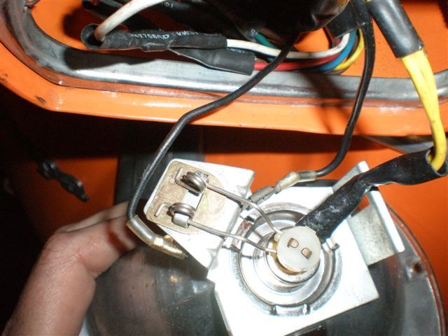

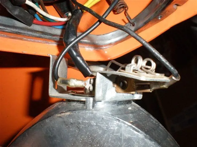

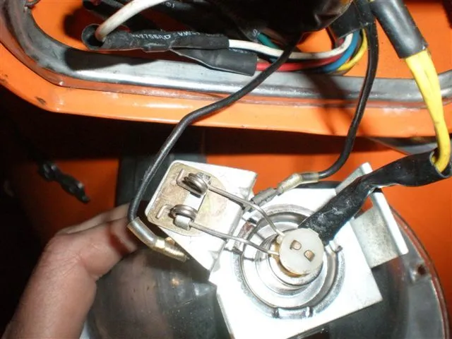

Birne ok. Aber der vorbesitzer hat da irgendwie nen KabelSalat gemacht. Mach morgen mal ein Foto davon. Vielleicht weiss einer von euch wie das eigentlich sein soll....

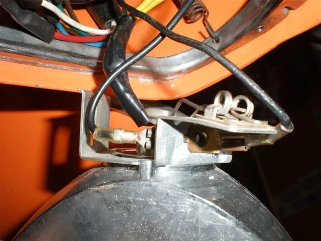

Hier ein paar Bilder von dem getüddel...
auf dem zweiten bild dümpelt da ein schwarzes kabel lose rum, das sollte vermutlich irgendwo angenietet sein.
für was ist denn die soffitte? meine hat sowas nicht
Ich weiss nicht wofür die ist was ist da sonst für ne birne?ist alles so wie ich sie damals bekommen habe.. Und das schwarze Kabel keine Ahnung wohin damit....

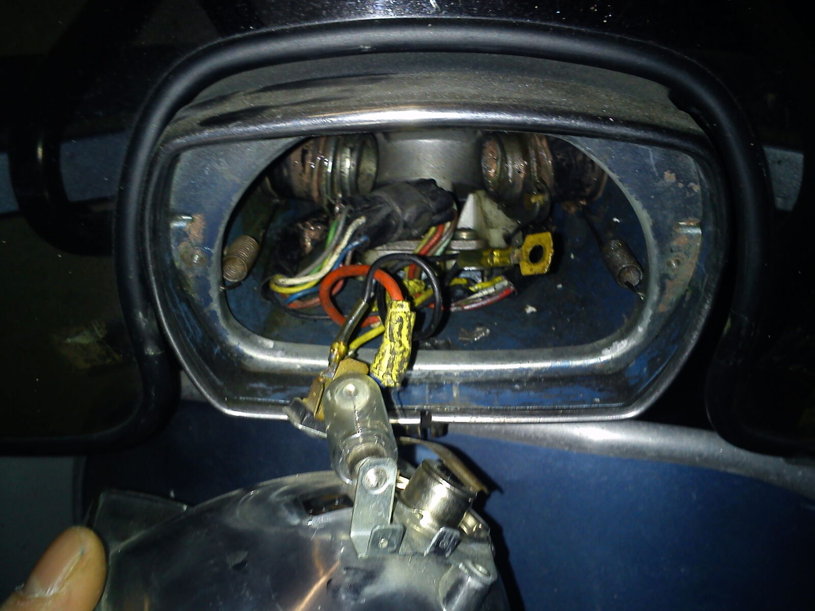

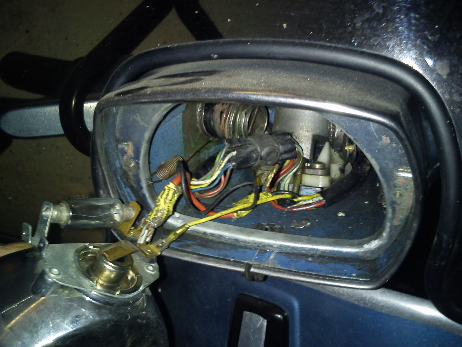

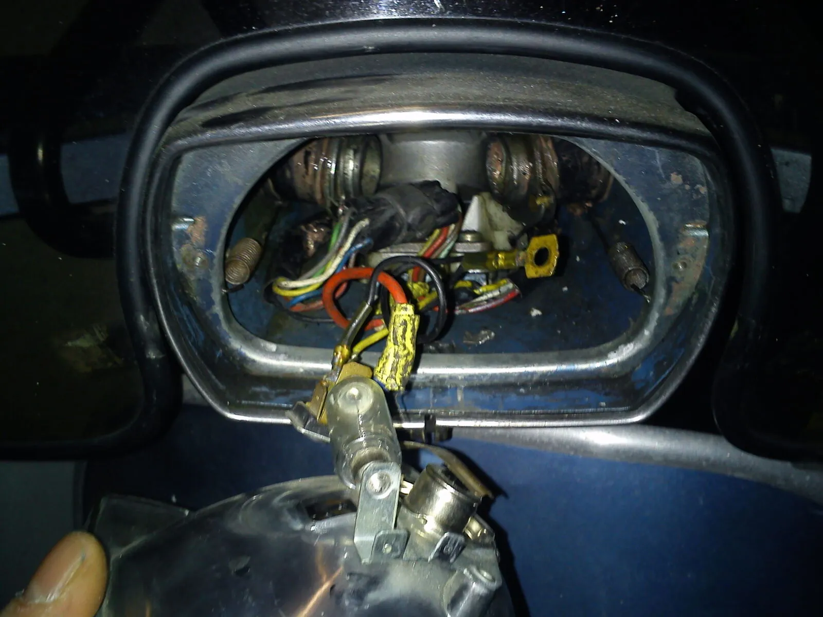

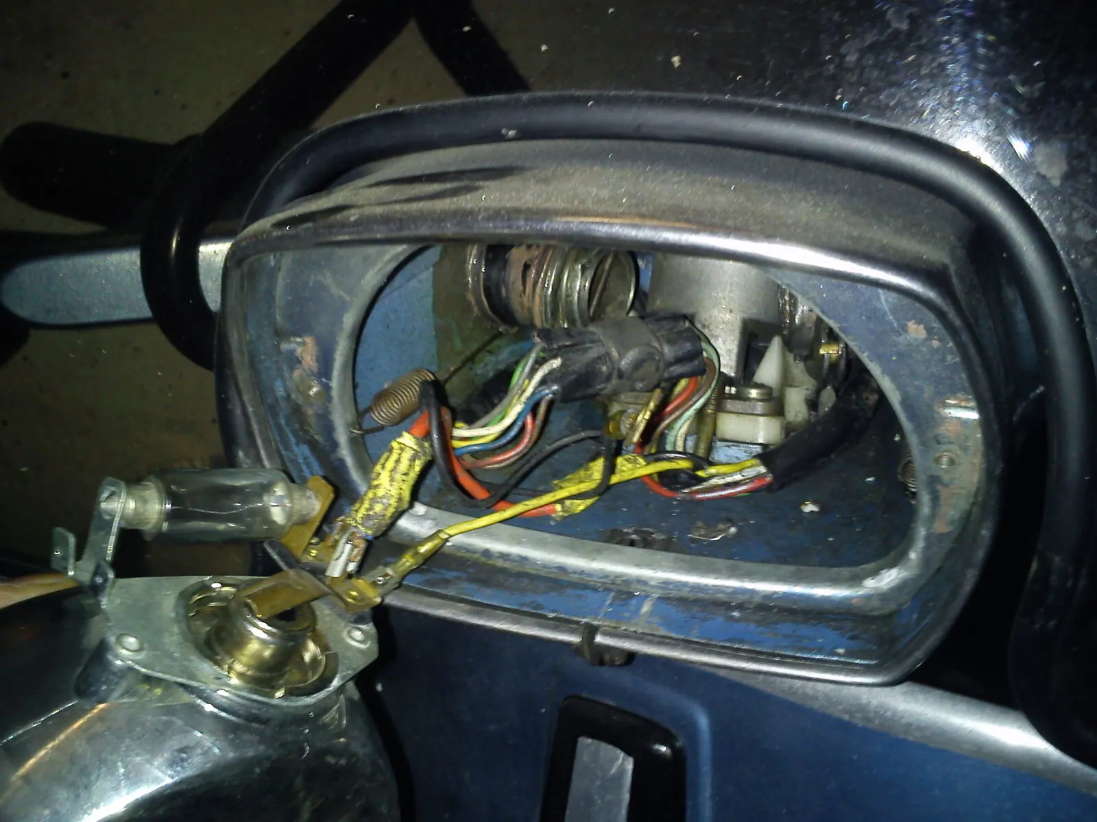

ich schraub grad an meiner special rum und könnt dir ein pic machen, aber das hilft glaub gar nix, das sieht alles völlig anders aus, da gehen 2 schwarze und das gelbe kabel hin.
Könntest mir ja schicken. Vielleicht hilft es mir weiter..
Aber eventuell weiss ja jemand direkt wohin damit.... -

Scheisse das sieht ja ganz anders bei dir aus...

Ja das ist die kleine...vierfach Blinker....bi.81
Aber des Scheinwerfer sieht von hinten aus wie mein 6V-Scheinwerfer, inkl. Soffitte.
Kann sein dass der nicht original ist... Die sofitte ist mir auch egal. Wichtiger ist mir auch nur der Scheinwerfer...
Ich würde mal testhalber das lose schwarze Kabel an den Scheinwerfer halten und zwar an die freie Lasche der Soffitte. Von dort müßte auch der Scheinwerfer Masse bekommen. Wenn es dann immer noch nicht funktioniert mach einen Thread in Elektrik auf und warte auf chup4.
