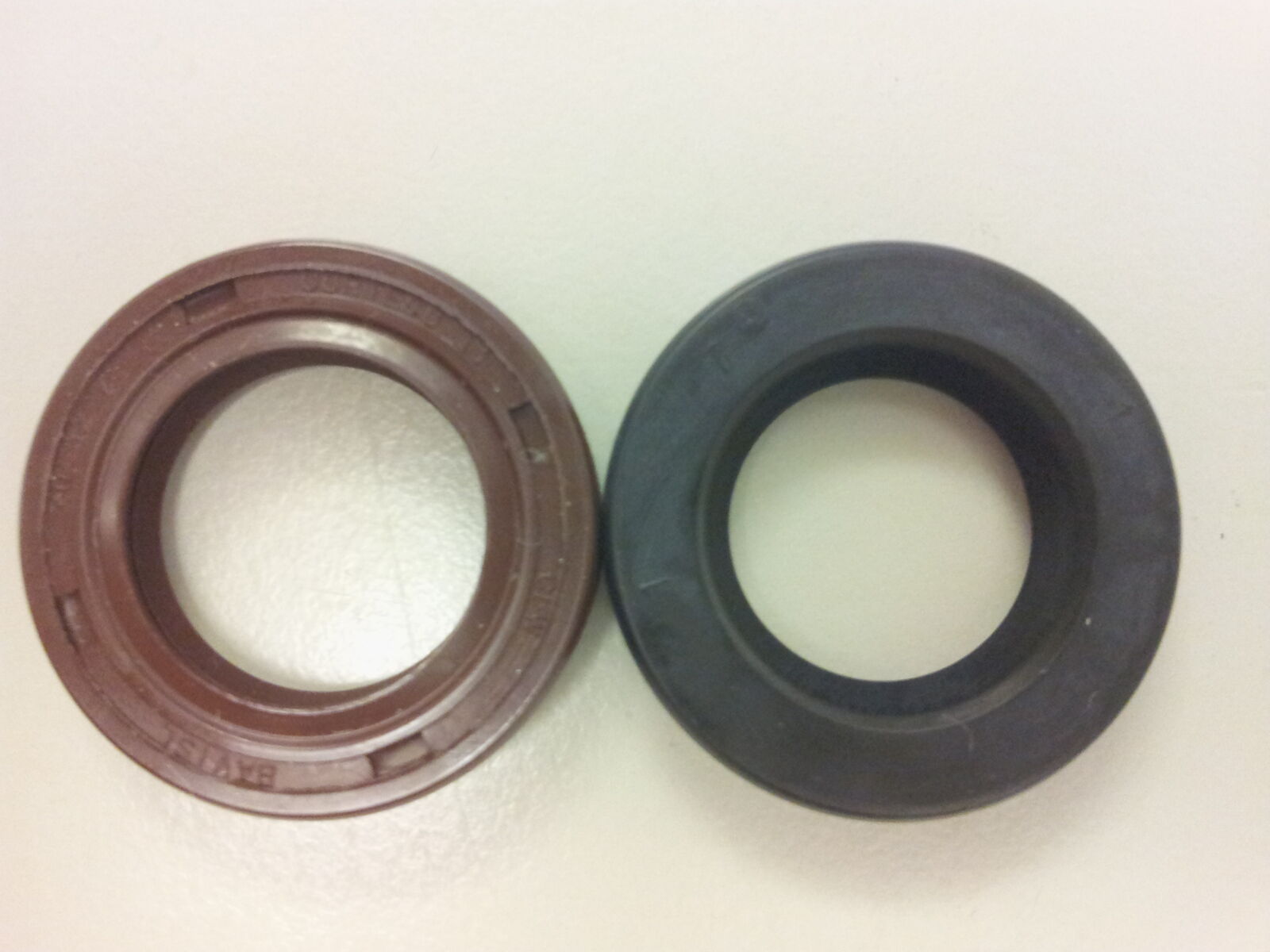

    hi,
    ich bin gerade am zusammenbauen meines pk50 motors.
    habe alle lager getauscht und will nun die simmering einbauen.
    ich halt mich bei der montage immer an die motoretta dvd.
    in min 30:12 werden dort die kuwe simmeringe montiert, also der unter der zgp, oder?
    in min 36:13 wird der äußere kuwe simmering montiert. wieder unter der zgp?????
    irgendwie steh ich aufm schlauch.
    ich hab auch zwei simmeringe zur auswahl. welchen muss ich wo benutzen?
    ich habe mir dieses Revisionsset gekauft.
    edit:
    ich hab mir jetzt nochmal die dvd angeschaut.
    muss wohl nen fehler mit den beiden simmeringen sein.
    da werden tatsächlich zweimal die äußeren kuwe simmeringe verbaut.
    und ich habe natürlich mehrere zur auswahl. X(
    wird wohl daran liegen, dass dieses set für mehrere modelle ausgelegt ist.
    aber welchen muss ich jetzt verbauen?

    Es können verschiedene Größen sein. Hast du deinen Alten noch? Bei großem Konus: LIMA - 20x32x7, kleiner Konus: LIMA - 19x32x7. Da ne XL aber im Normalfall nen großen Konus hat: 20x32x7
    Auf die Kupplungsseite gehört: KULU - 22,7x47x7x7,5
    Achja, wenn möglich verbaue ich immer Simmerringe von CORTECO (blau), hab damit einfach die besten Erfahrungen gemacht.

    den alten hab ich in meinen tausend briefumschlägen noch nicht auffinden können.
    eventuel hab ich ihn in den müll gepfeffert. muss da mal schauen.
    auf der kupplunsseite hab ich einen blauen verbaut.
    weiß aber die marke nicht. kann ja nochmal schauen.
    ist doch nicht korrekt, dass der kuwe simmering auf der dvd echt zweimal montiert wird, oder?

    Ich kenn die DVD leider nicht, aber 2x wird er definitiv nicht montiert ;)
    Blau ist im Normalfall schon der "Gute"

    ist ein fehler der mir auch schon aufgefallen ist. passiert. drück ihn einfach drauf wenn alles zusammen ist. mach ich eigentlich immer als letztes. falsch machen kannst dabei nix. isser zu groß merkst du das, isser zu klein erst recht.angaben hast vom paichi auch noch...

    so hab ihn gefunden. hat sich hinter dem kuwe lager verkrochen.
    der braune ist der neue. es steht sowohl auf dem alten als auch auf dem neuen 20x32x7.
    danke für die hilfe
    @ paichi
    der kuwe simmering ist von corteco.
    spielt die farbe da eine rolle?
    der braune ist nämlich auch von corteco.

    klopf rauf das teil. der unter der zgp ist doch auch von außen zugänlich falls er je mal hinüber geht.

    Genau! Der ist bestimmt auch ok, im Notfall kannst ihn eben auch von Außen (wie vespaschieber grad gesagt hat) schnell wechseln.
