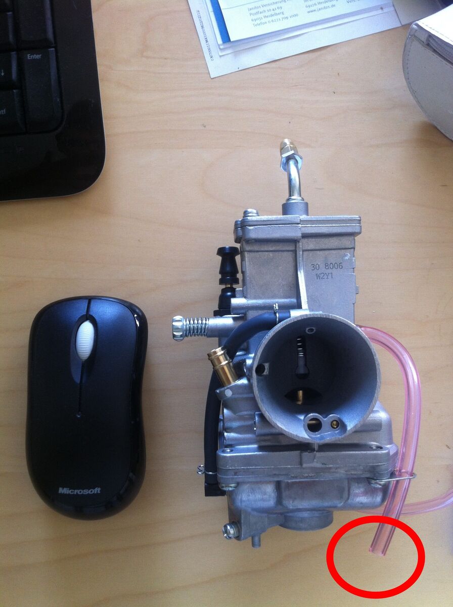

    so. er is da und macht sich ganz gut im vergaserraum. ist ein 30er TMX geworden.
    Kann mir wer sagen was der Luftanschluss ist den es zu verschließen gibt? Ich bin scheinbar zu dumm die GSF-Sufu zu benutzen :pinch:
    Das eingekreiste richtig?

    Mörderteil rotwerd-)

    Schalala. GSF meinte später der schlauch sei nur beim 34er mikuni zu verschließen.

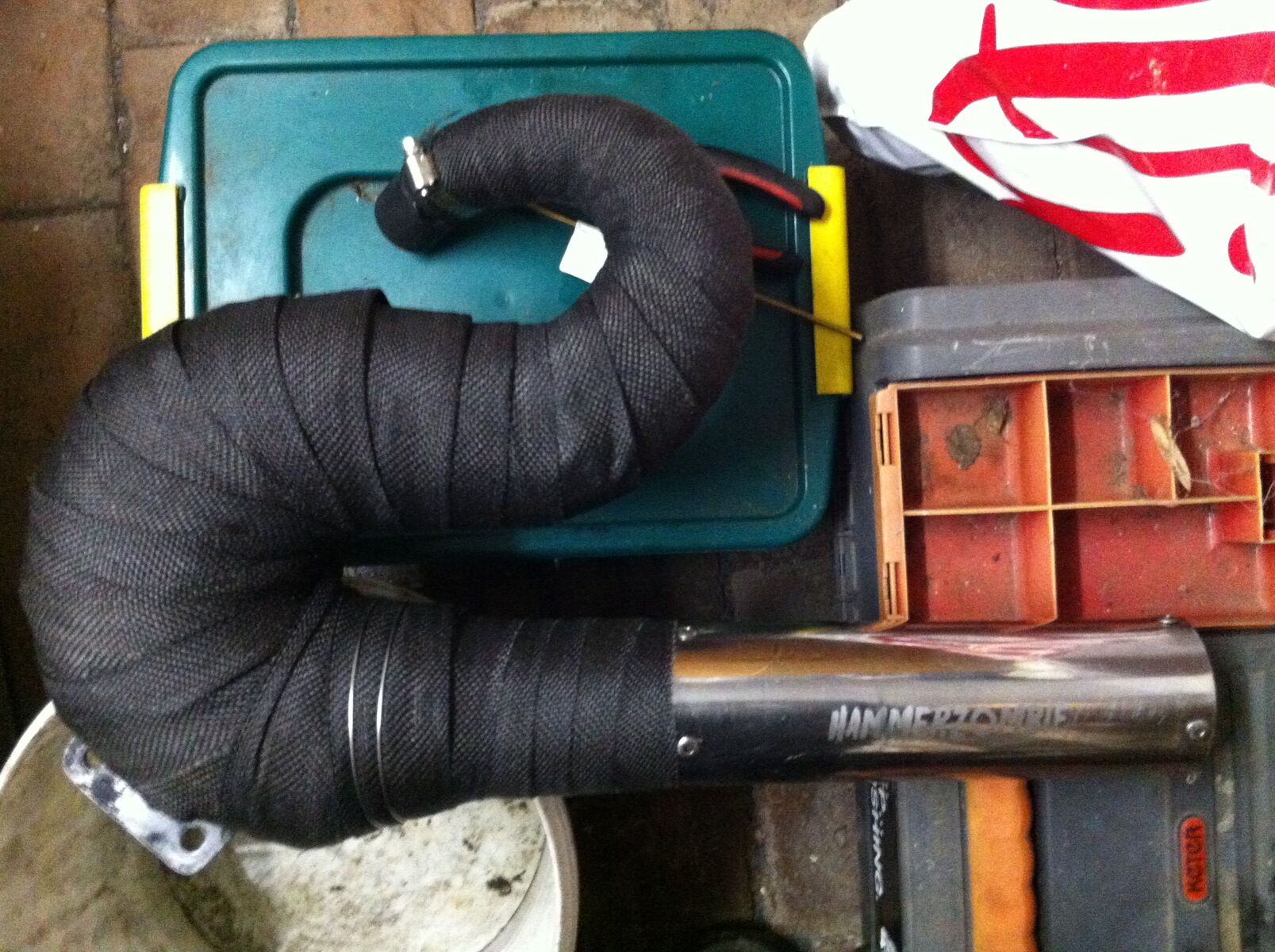

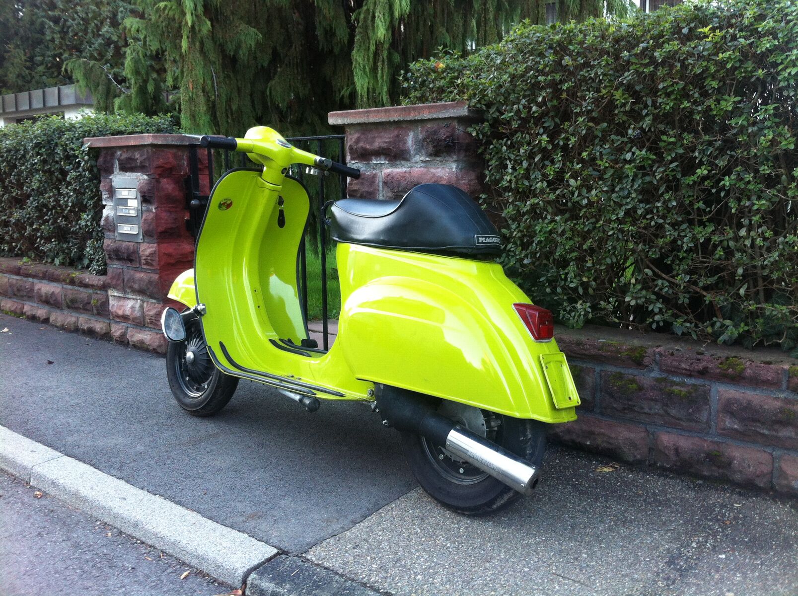

    Heute die erste Probefahrt mit neuem Trichter gemacht. Gefühlt hab ich nun mehr Band. Wird sich aber zeigen wenn man mal länger unterwegs ist. Heute, am sonntag bei Sonnenschein, war extrem was los auf den Feldern :thumbup:(inkl Polizeistreife -glück gehabt)
    Auch heute war das leidige Thema das Aufsetzen ( zweites mal und ständige angst vor Bodenwelle) des Enddämpfers! In Kombination mit dem schwer eintragbaren Krach denke ich über eine andere Auspuffanlage im selben Preissegment nach.
    1. PM40 -zu harmlos?
    2 .Franz? -Meine Steuerzeiten dafür evtl zu harmlos? 185/120 zur Erinnerung.
    3. VSP Road? -Eintragbar und wirklich leiser?  Edith hat sich eben eingelesen. empfohlen werden Zeiten <180° -> fliegt raus
    Was gibt's sonst noch? Gibt's irgendwas mit nummern ala BSAU?

    deine steuerzeiten sind für einen vernünftigen auspuff so oder so zu harmlos.

    Also doch pm40 oder vsp road?
    Franz wär wohl noch zu stark.

    Bei 185/120 würde ne Banane noch ganz gut funktionieren :D Band bis zum abwinken, allerdings auch keinen Resokick ;)
    Wenn Du bei Deinen Steuerzeiten nicht festgelegt bist wäre doch nen B150 Curly was für dich. Seitenfach haste ja nicht.

    Danke für die Erweiterung der Liste! Geile kurve, wie ist das mit der Schalldämpfung bei den Teilen?
    Banane wird's wohl nicht werden :D . Ich wird mich auf die Suche machen nach vergleichbaren Anlagenmit mehr Bodenfreiheit. Ich kenn mich und meinen Fahrstil zu gut um zu wissen das der Tiefe ESD nicht lange Freude machen wird.
    Wer derartiges Rumliegen hat kann es gerne anbieten, gerne auch im tausch. Wer nur Rennen oder ausschließlich in der Ebene fährt ist mit damit immernoch gut bedient.

    Schieberling, les dich mal übers Mummifizieren ein. Mein Cobra2 ist ohne selbiges eher in der Geräuschklasse Rd350, mit Mummifizierung ist es aber eine kleine süße Pk50 xl :D Naja fast zumindest.
    Denke mit den Steuerzeiten ist nicht viel bei HZ und Co, aber glaub mir, die werden auch nicht lange so bleiben :)

    Mumifizieren wollte ich anfangs wegen der hitzerückstauung vermeiden. Hab mich beim mumifiziern von vespen noch nicht eingelesen,weiß aber das es bei meim möppi ( luftgekühlt) bei Stadtverkehr nen Problem werden kann.
    Zwecks Auspuff schau ich einfach mal ne runde im GSF rum. Wird schon was brauchbares rumliegen. :thumbup:

    Dämpfer vom Zombie Abschrauben, schräg absägen, russisch das Innenrohr nach oben biegen, wenn es eins gibt. Schon hast du da keine Probleme mehr.
    Nur wenige Grad machen hinten gut was aus und fallen optisch kaum auf.
    Edit sagt noch, natürlich die Seite zur Resoschnecke schräg machen. Ich könnte mir vorstellen, dass der Dämpfer, wenn er parallel zum Rahmen ist gut was hermacht!

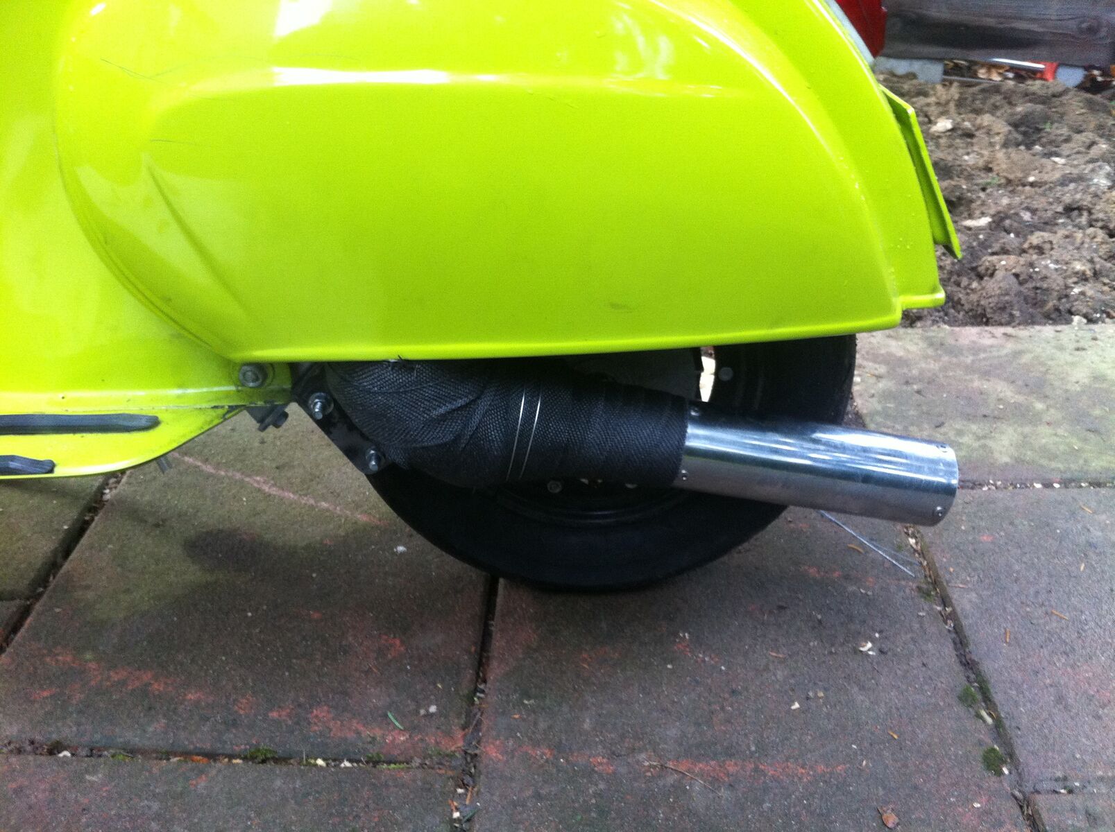

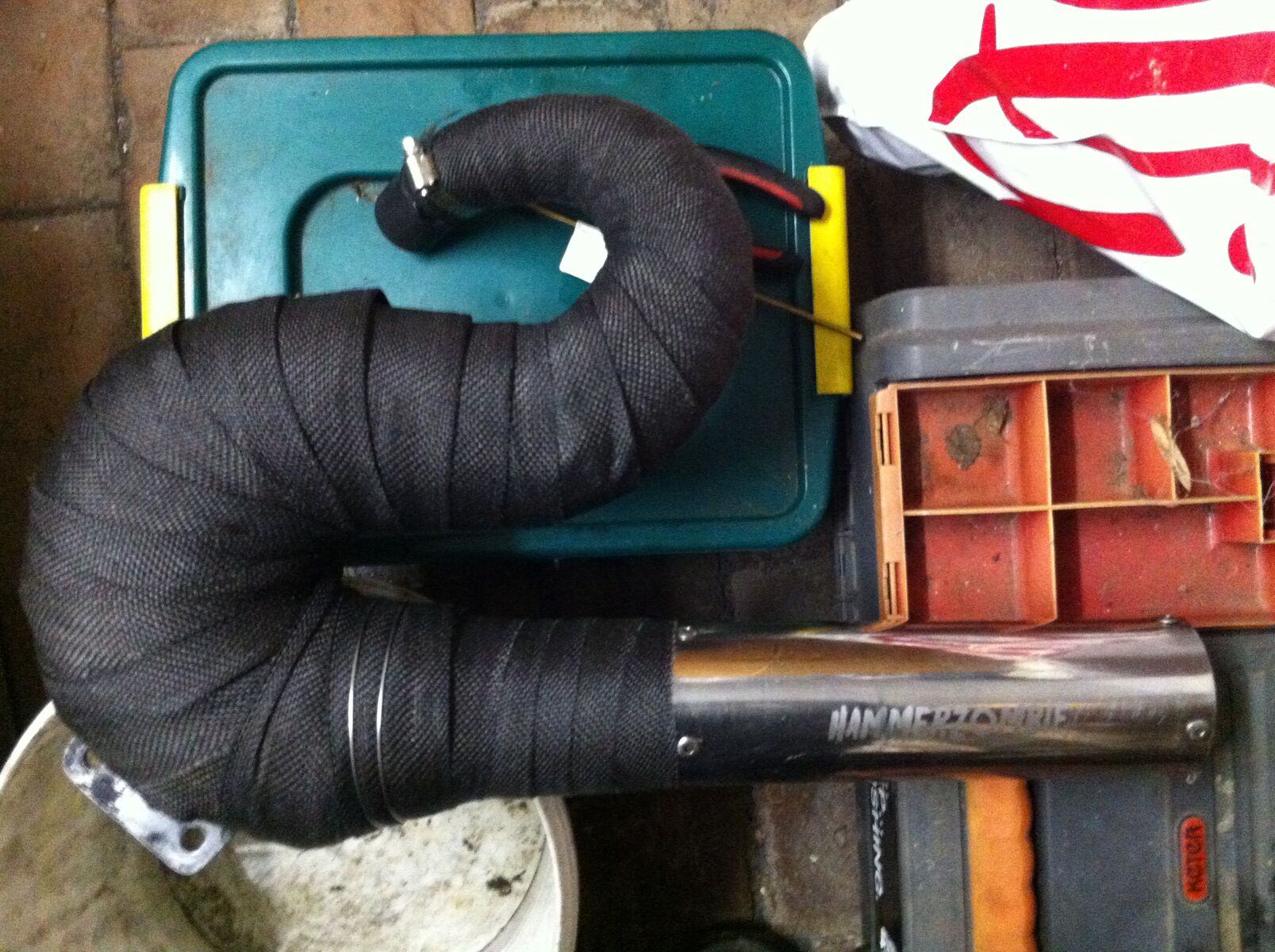

    So. Auspuffband ist gekauft und kommt vorraussichtlich morgen drauf. Gegen das siffen hab ich schläuche nach extern verlegt.
    Hab mich wegen dem eintragen nochmal ans telefongeworfen.
    1.Vollgasmotorroller macht das gerne, nur brauche ich blinker
    2. Eine alternative könnte mir das eintragen, allerdings brauche ich briefkopien.
    Falls also jemand ne BE mit einem 136er Malossi,30er TMX und Hammerzombie hat wäre ich ihm äußerst dankbar!

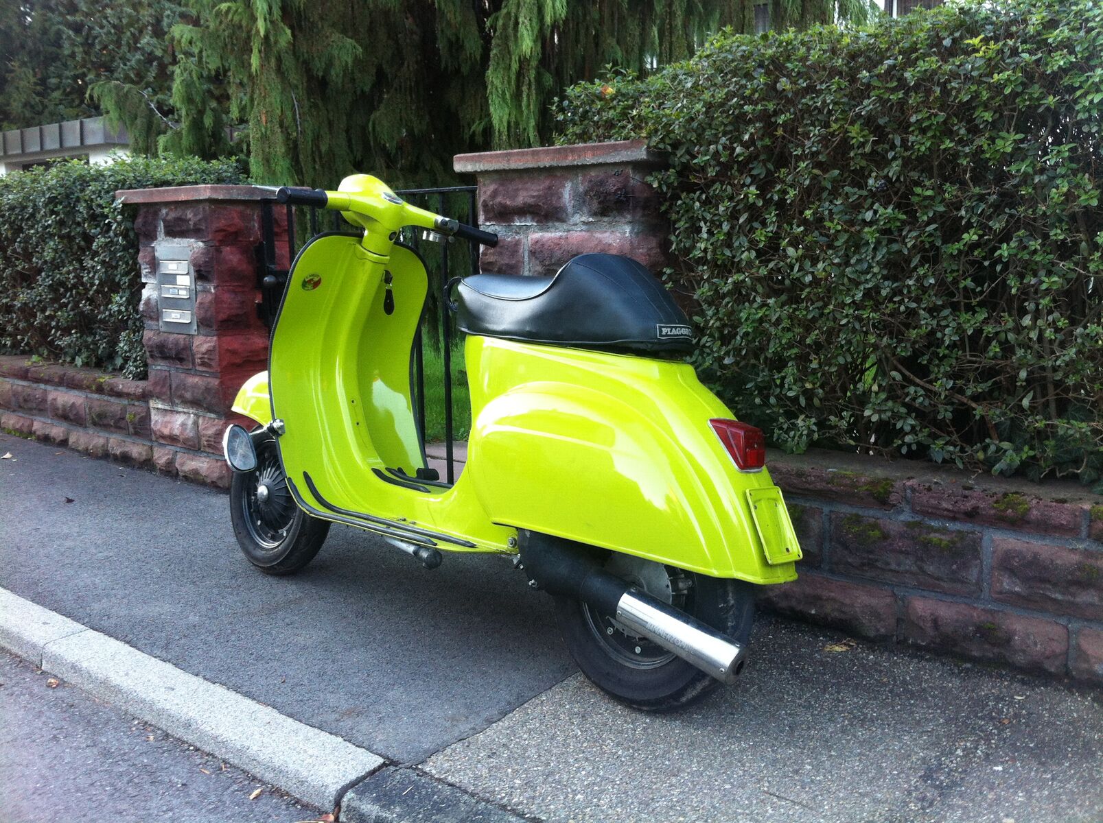

    So. Trotz tröpfeln rausgegangen! Hast sich gelohnt. Ich spreche hiermit mal die Empfehlung für Auspuffband aus. Einfach zu verarbeiten, tolle optik und..... Es filtert jeglichen hellen,blechernen klang raus! Kommt mit vor als sei ein anderer Auspuff drunter. Super!
