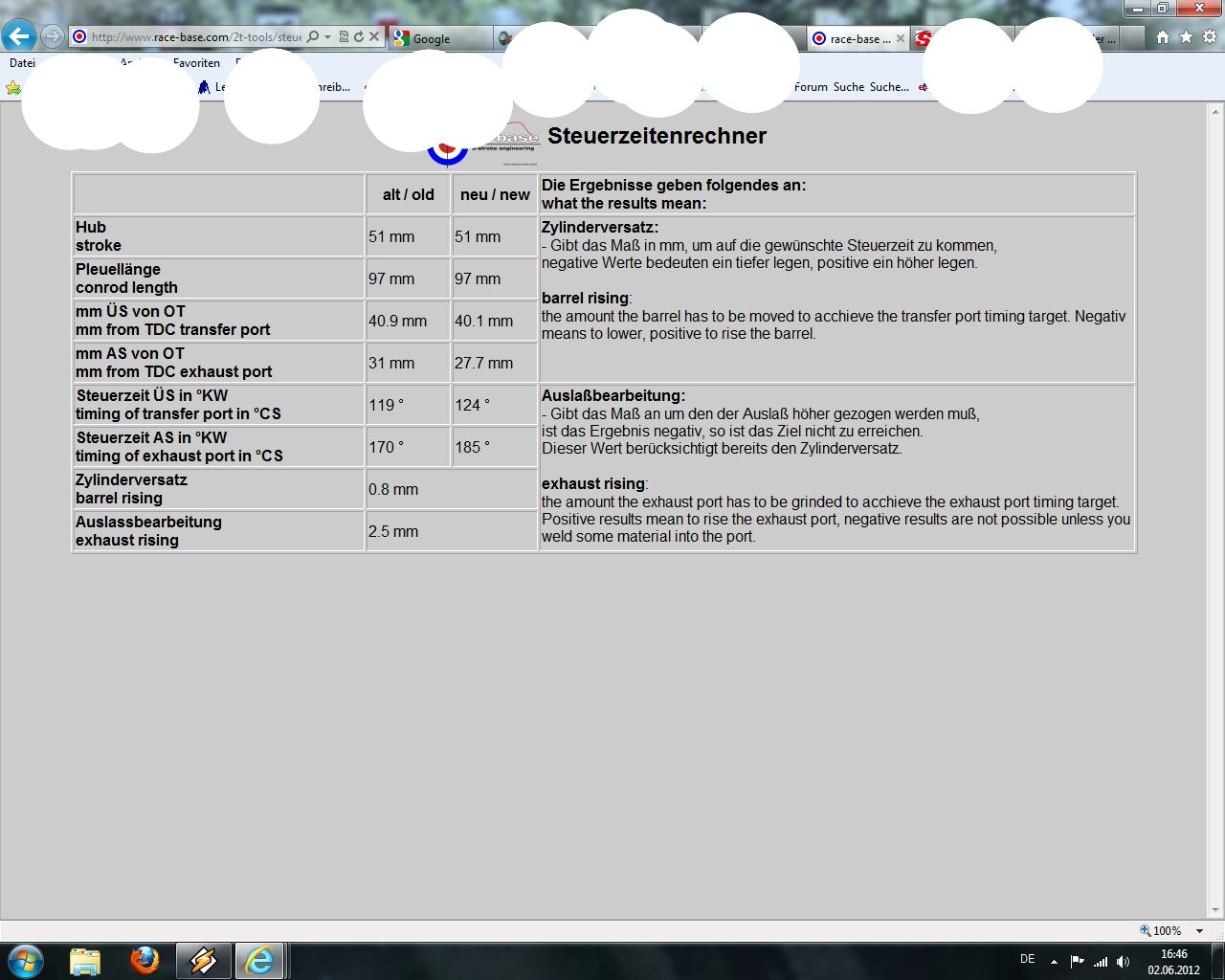

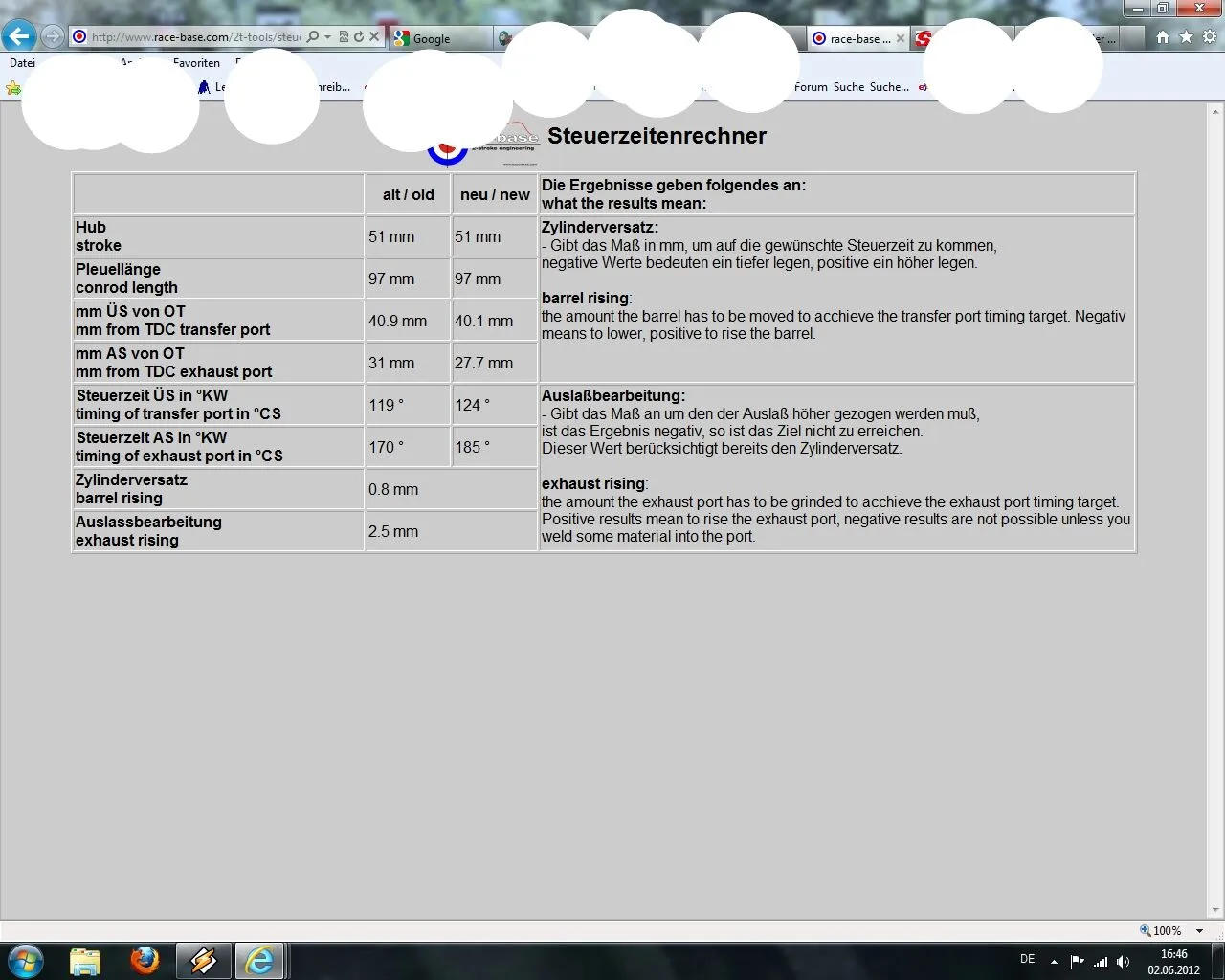

    so ladies. hab das ding heute mal aufn block gesteckt und vermessen:
    komme auf steuerzeiten von ~170/119. geplant sind ~185/124
    hab das ganze mal in den steuerzeitenrechner geschmissen und komme auf ne fudi von 0,8mm + eine auslasserweiterung von 2,5mm nach oben. das ganze werde ich morgen nochmal mit ner 1mm fußdichtung abgleichen.

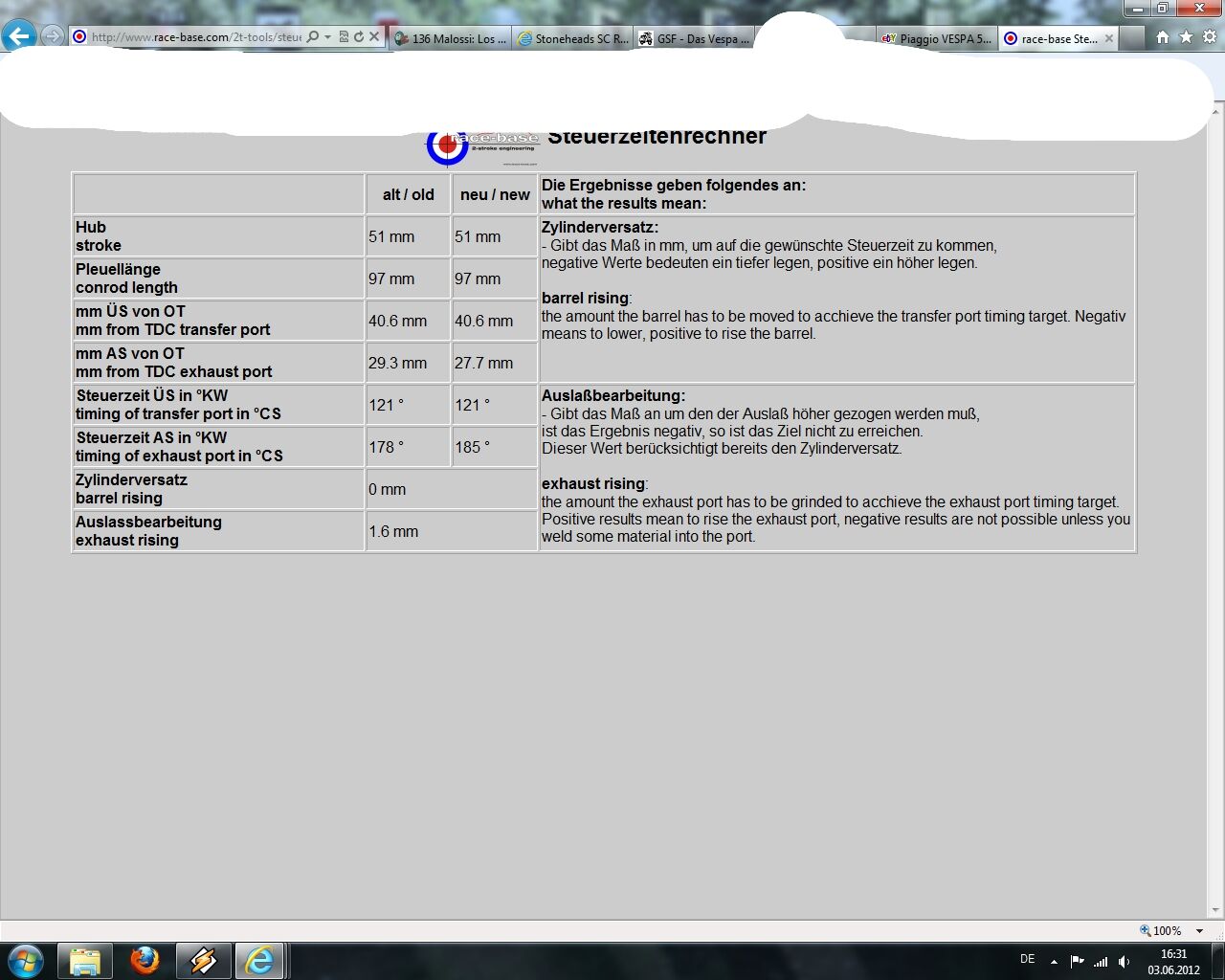

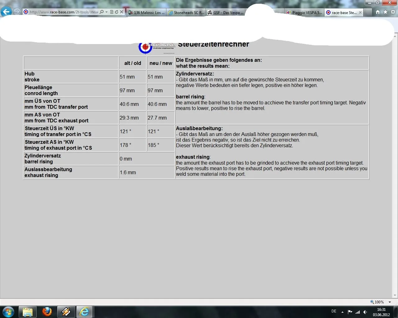

    • June 3, 2012 at 16:35
    • #103
    heute 1mm unterlegt :love:
    -> auslass öffnet bei 120. passt
    -> 1-2mm höherziehen das ganze und ich komm auf 185 Auslass. mehr braucht kein mensch :thumbup:

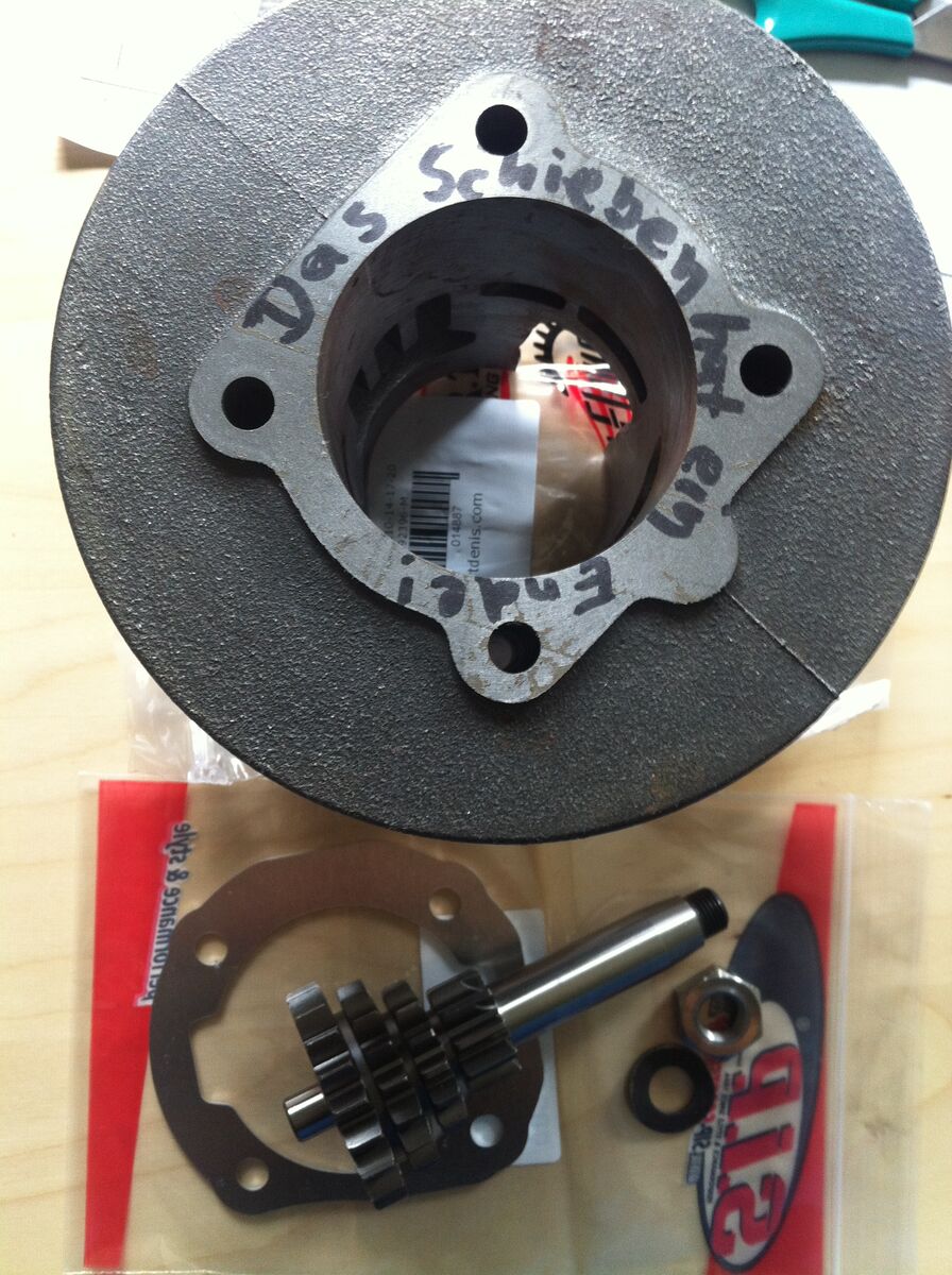

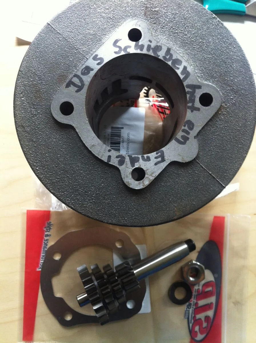

    langlang ists her aber es hat wohl einfach mal wieder nen vespatreff gebraucht um mich zu motivieren geld rauszukloppen...
    heute kam die runnerwelle und fudi an.
    malle wurde vom kobolt um einen mm erleichtert :love:
    -> in 3 wochen hab ich 2 wochen urlaub 8)
